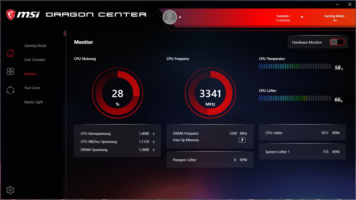

Mein 3600'er taktet seit der Installation von einem Spiel im Idle ohne ersichtlichen Grund hoch.
Also er taktet dann quasi so wie im Game, auch wenn es nicht läuft.
Das merke ich durch die Temperatur und die Geschwindigkeit der Lüfter.
Normalerweise idled der PC zwischen 30 und 40 Grad. Im Game liegt er bei ~60 Grad.
Ist ja auch völlig in Ordnung. Jedoch bleibt er auch nach dem Beenden des Spiels bei in diesem Zustand.
Das macht er bei anderen Spielen nicht.
Wenn ich den PC neustarte idled er auch normal. Doch nach einer Zeit im Idle fängt er wieder an auf die 60 Grad zu gehen,
auch wenn ich das Spiel nicht gespielt habe.

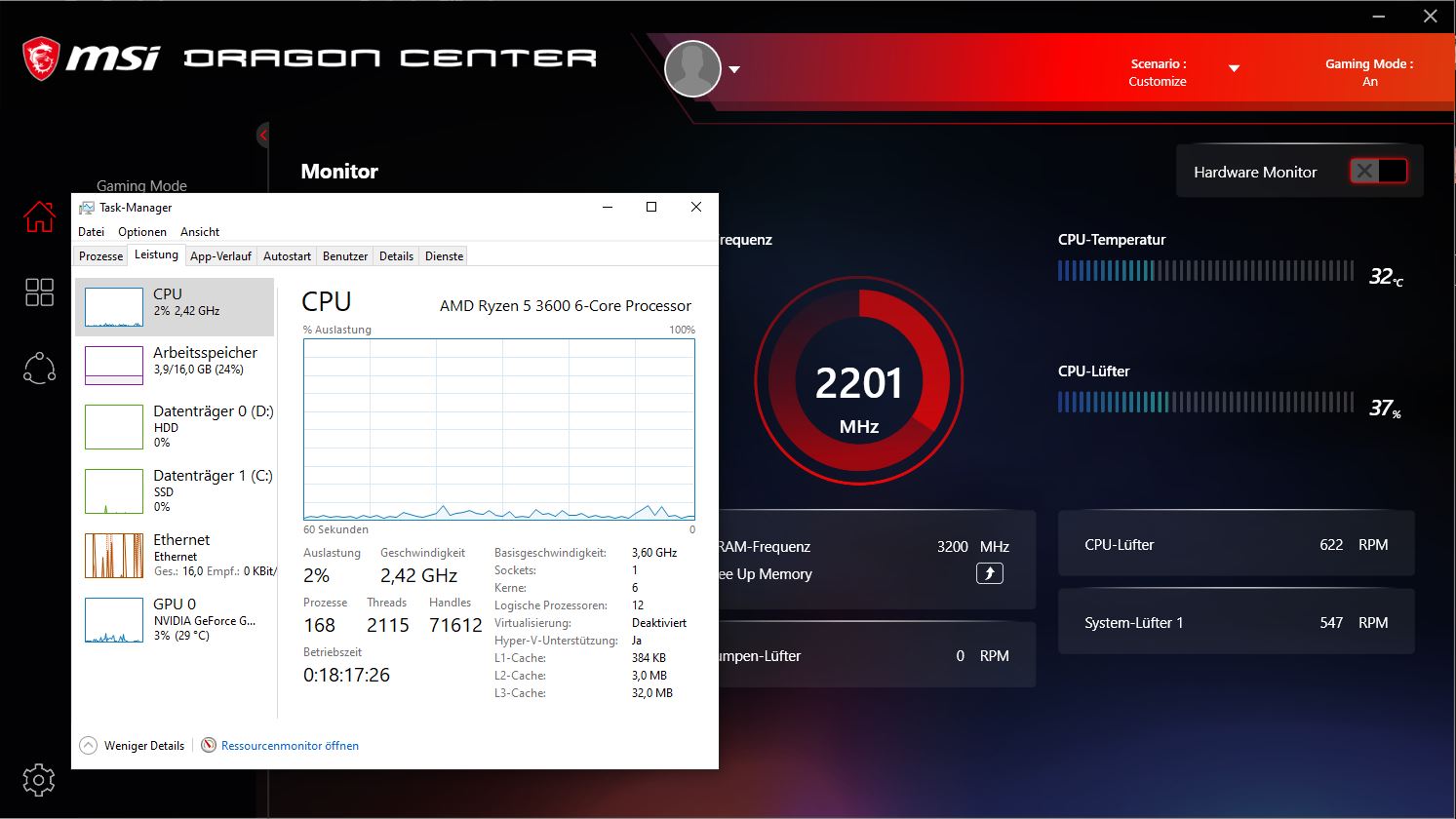

Komisch ist, dass wenn ich den Taskmanager starte, er sofort wieder runterkühlt und sich aus diesem Zustand befreit (siehe Bilder)
Habe öfter gelesen, dass Dragon Center schrott ist und die Werte nicht richtig ausliest.
Jedoch spiegelt das Verhalten der Lüfter ja die angezeigten Werte wieder.
Ich habe an den Taktwerten und der Lüftersteurerung nichts verändert, da es rund lief.
Auch wenn er dauernd bei 60 Grad ist, ist das ja nicht wirklich schlimm, aber es wundert mich warum er das macht.
Energieplan ist auf ausbalanciert und minimaler Leistungszustand des Prozessors auf 5%.
Vielleicht murkst das Dragon Center doch irgendwie an der Steuerung?

Was ich so über das Dragon Center höre ist weniger, dass es die Werte falsch ausliest. Sondern dass es genau dieses Verhalten verursacht: Dass CPUs nach bestimmten Spielen nicht mehr richtig hoch- oder runtertakten.
Schmeiss es halt mal runter und teste.
Ich wüsste auch nicht, wozu man das braucht. Lüfterkurve geht im Bios, ich habe da auch nix von MSi installiert.

dragon center deinstallieren
lüfterkurven im bios einstellen
sprünge bis 55° sind nicht ungewöhnlich für ryzen
ryzen balanced als energie sparplan nehmen
alle temperaturen die (auch bei Volllast) unter 80°C bleiben als absolut belanglos und unproblematisch betrachten
spass haben mit der cpu
auch auf nen versteckten Miner deuten.

Ich öffne Taskmanager, und er geht runter.
Klar sind die Temps nicht schlimm, aber dieses Verhalten ist doch nicht normal.
Taskmanager im Hintergrund laufen lassen 😂

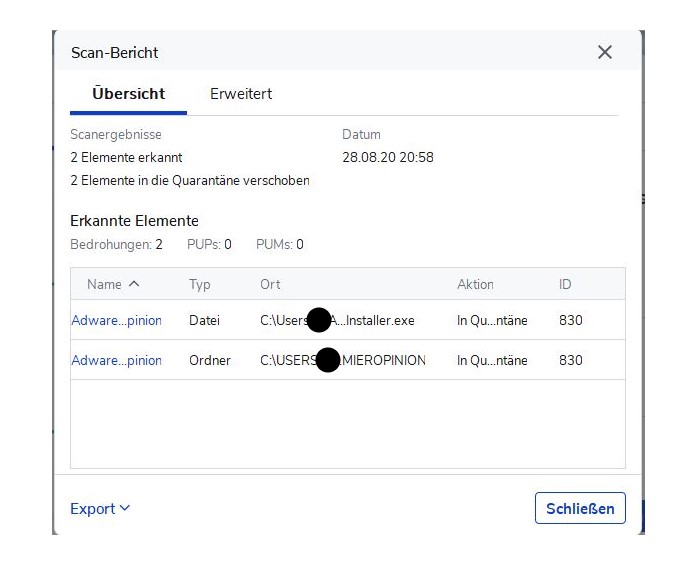

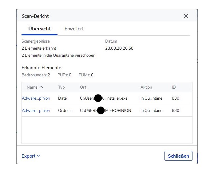

Habe Malwarebytes durchlaufen lassen und 2x Adware gefunden und in Quarantäne verschoben.

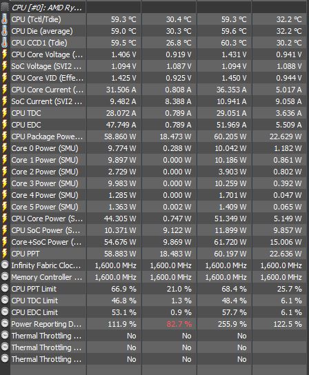

Desweiteren die Temps mit HWInfo ausgelesen und so wie ich das verstehe, zeigt es das Gleiche an.
Sobald ich Taskmanager öffne, sinkt es wieder und wenn ich ihn geöffnet lasse, bleibt es auch so.
Wenn ich ihn schließe bleibt es für 15min so und steigt dann wieder.

Wenn Du ein Programm nutzt, das ständig die CPU abfragt, dann springt bei jeder Abfrage die CPU an, und wird wärmer. Du wärst nicht der erste, der darüber stolpert.
Und auch HWinfo macht das.
