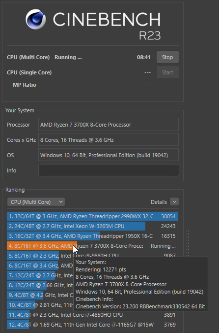

Das Erste vorweg: Das Probel tritt nicht immer auf, nur bei etwa jedem 10x PC hochfahren.
Was passiert: Ich merke direkt, dass ich keine Leistung habe. Egal in welcher Situation, schon das Öffnen vom Brwoser ist schwerfällig.

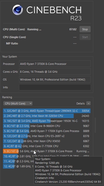

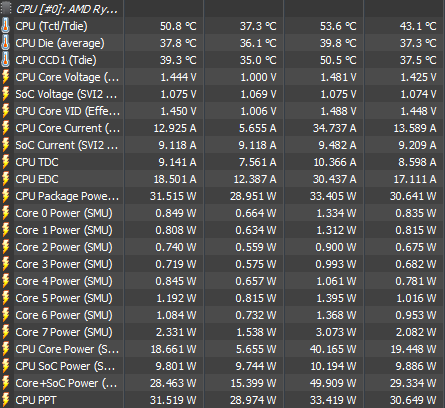

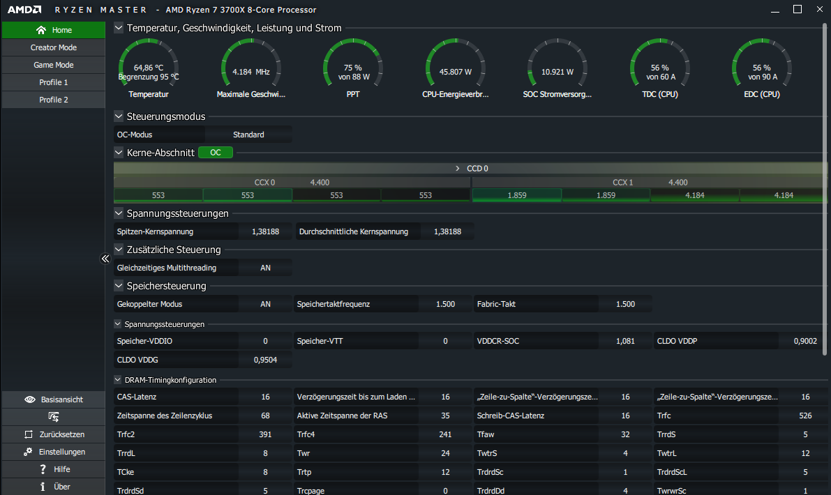

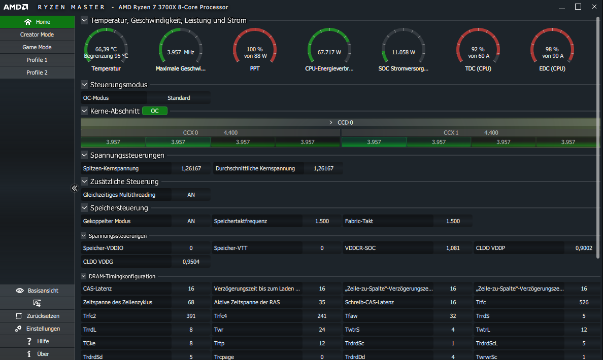

Nach Betrachtung im Ryzen Master läuft die CPU in diesen Fällen nicht korrekt (siehe Bilder).
Habe dann auch mal einen Benchmark durchlaufen lassen, als der Fehler auftrat (siehe ebenfalls Bilder).
Die Bilder aus dem Ryzen Master wurden gemacht, während der Cinebench durchlief, also unter Last.
Es laufen teilweise nicht alle Kerne, die Spannung ist sehr hoch, etc.
Starte ich den PC neu, ist das Problem erstmal behoben.

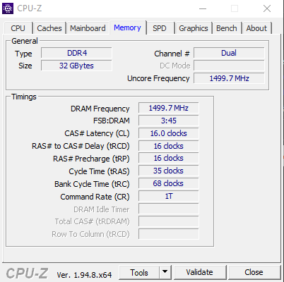

Bitte noch die CPU-Z Screenshots nachliefern. In den meisten Fällen ist ein defekter RAM schuld, der in den Fallback Modus auf 2400Mhz fällt und dein System massiv ausbremst.
Ansonsten würde ich die CPU mal ausbauen und die PINs prüfen, evtl. ist ein PIN verbogen oder abgerissen.

Ich nehme mal an, dass in beiden Screenshots von Ryzen Master der Cinebench läuft?
Einmal ist bei mehr Takt und mehr Spannung, die Strome und damit das Powerlimit nicht ausgereizt.
Und dann limitieren die Ströme und das trotz weniger Spannung und weniger Takt....ziemlich unlogisch.
Es kann an einem Beta Bios liegen....es kann am Ryzen Maser selbst liegen(ich traue dem Programm keine drei Meter)...Oder eben an einem Defekt...z.B. könnte die Strommessung des Mainboards defekt sein und daher manchmal zu hohe Ströme messen.

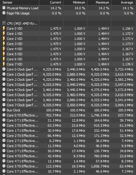

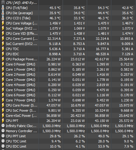

Ich habe jetzt mal CPU-Z und HWInfo gestartet und sehe, dass meine CPU permanent den vollen Takt abruft, obwohl die Auslastung gerade einmal bei 1-4% liegt. Ist das normal? Die Programm, die diese Auslastung erzeugen sind genau die beiden und Firefox. Also 3460 MHz liegen immer an, drunter geht er nicht.
Auch die Spannung kommt mir komisch vor.
Die Temperaturen gehen aber nicht hoch, bleibt geschmeidig bei knapp über 40°.
Sind diese Werte "normal"?
Ist denke ich normal so.
In HWinfo sieht man ja, das manche Kerne Mal unter den Basistakt fallen.... Gutes Zeichen.
HWInfo(oder andere Sensorprogramme) selbst weckt die CPU natürlich immer wieder aus dem idle...dann läuft noch Firefox.
Du kannst ja Mal den Firefox auf machen.... Manchmal fängt dann Windows an etwas zu machen.... Aber irgendwann solltest du bei bei der total CPU usage unter 0,X% sein und dann solltest du auch öfter niedrigen Takt und niedrige Spannung sehen.
Reaktionen: CarlOne
Gut, das beruhigt mich. Hatte jetzt eigentlich erwartet (von meinen älteren PCs, wo ich mich noch mit OC beschäftigt habe), dass der Takt teilweise auf 500 oder so runter geht und da auch bei den meisten Kernen bleibt. Hätte nicht gedacht, dass die 3600 Basistakt i.d.R. auch permanent anliegen.
Jain....bei mir zeigt der als niedrigsten Zustand 2,2GHz an....darunter wird der Kern direkt deaktiviert und dann sendet er keine Daten mehr, weshalb du nichts von niedrigerem Takt oder niedrigerer Spannung mitbekommst.
Sofern man irgendwo mal mitbekommt, dass der Takt unter die Basis fällt, kann man davon ausgehen, dass die Taktabsenkung funktioniert und wenn man irgendwann mal kurz weniger Spannung als ......1,1V oder so... sieht, dann funktioniert auch die Spannungsabsenkung.

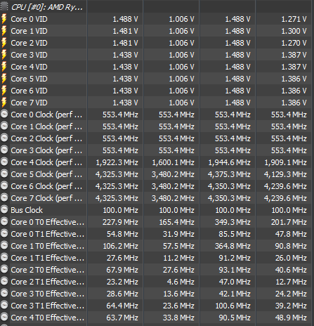

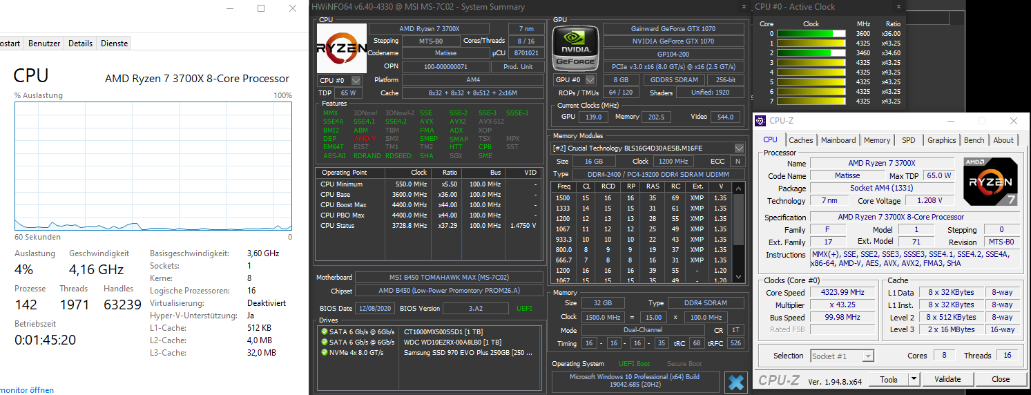

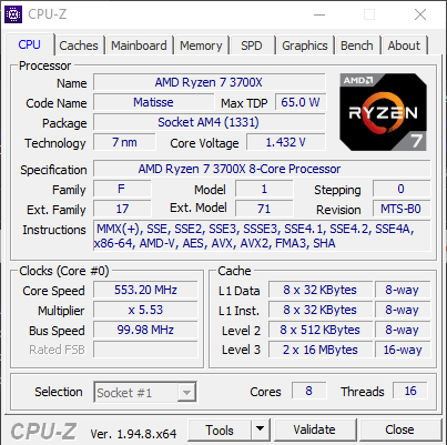

Heute im Mittag ist das Problem wieder aufgetreten. Bilder aus HWInfo und CPU-Z sind angehängt.
Ich werde jetzt das BIOS Downgrade machen und beobachte weiter.
