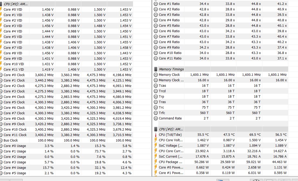

Also bei mir ist es ähnlich. 3900x/Boxed Kühler gerade guck ich mal rüber zu HWInfo:
804050
Laufen paar Anwendungen, es sind aber immer irgendwelche Kerne am boosten bis 4,5Ghz rauf und das ganz ohne Stessprogramme. Temp pendelt zwischen 47-56 Grad mit dem Boxed Quirl. Raumtemperatur 28°. Die Pipes am Boxed Kühler liegen bei ~38-40°. Der Kühler dreht ja nach dem Tdie Sensor hoch, obwohl er es nicht muss, bei so einem relativ kühlen Unterbau. Für mich ein Zeichen von deutlich fehlender Wärmeableitung Die->HS. Weswegen hier auch soviele selbst mit besseren Towerkühlern und sogar Waküs mit 2*360er Radis den Dampf nicht von der CPU runterbekommen. Einfach mal Hand dranhalten an den Kühler, egal welchen... sollte der leicht über Körpertemperatur liegen obwohl dir der Tdie Sensor 80Grad und mehr anzeigen, erneuer die WLP oder schieck die Schrott CPU zurück. Leider les ich das mitderweile massenweise in allen möglichen Foren. Langsam glaub ich, das AMD nicht nur was den MaxBoost bei seinen 3000ern angeht, bescheisst.
Ich würd auf alle Fälle mal kühlere Aussentemperaturen abwarten. 10Grad höhere Umgebungstemp, das kann schon ordentlich was ausmachen an den direkten CPU Temps
