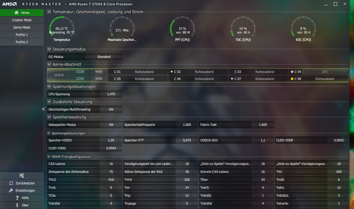

So sieht bei mir der Idle aus mit CPB ,Temp geht auch gerne mal schnell auf 70 und Volt anzahl bleibt immer gleich ist doch nicht normal und wenn ich nur 1 Browser Fenster öffne gehen alle kerne direkt auf 4,300mhz
Ja, der knallt Dir die 1.5V auch im Idle drauf.
Deaktiviere mal im BIOS CPB komplett, das sollte vorerst helfen, auch wenn dann der Boost halt nicht mehr tut.
Ansonsten mal beim Board Hersteller anfragen.

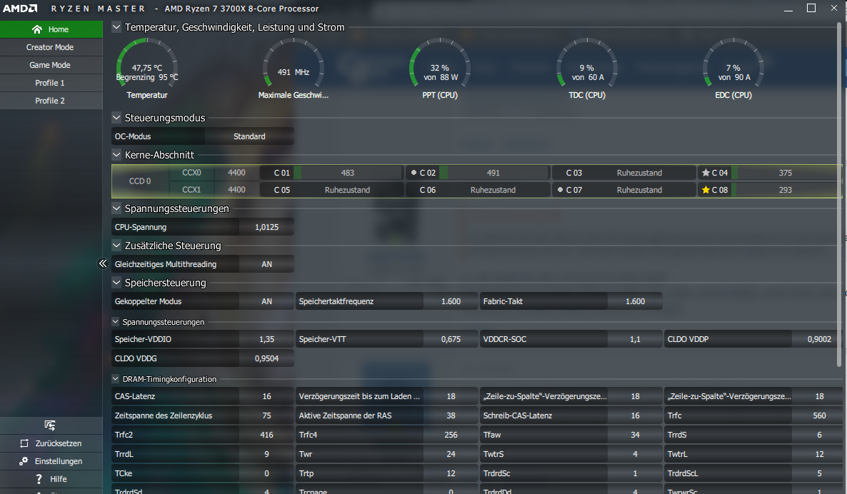

Ja hatte es als deaktiviert hab es mal aktiviert um ein Bild zu machen mal schauen ob das Update was bringt soll doch ein neuer Chipsatztreiber heute kommen der das Idle Problem beheben soll.
Aber auch wenn es aus ist geht er nur auf 1.0125 Volt normal sollte er ja bis 0.4 gehen.
Wenn ich Energiesparmodus anmache geht er auf 0,9.
oder geht er ohne CPB erst gar nicht mehr runter ?

@Reissling
Die 0.4V oder weniger hab ich im Ryzen Master auch noch nicht gesehen, dort sehe ich als niedrigsten Wert etwas um 0.9V.
CPU-Z hingegen zeigt immer mal wieder 0.4V an, denke das ist eher ein Anzeigeproblem, oder was auch immer.
