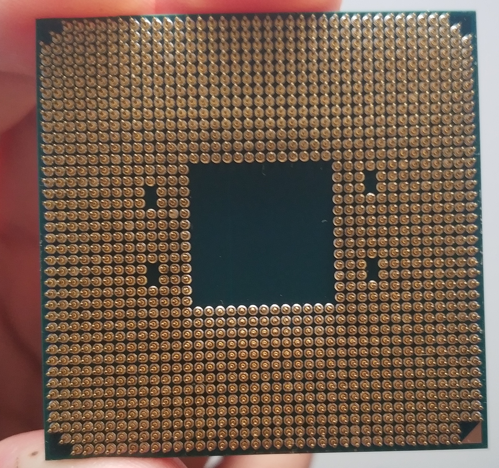

Kannst du mal ein Bild von dem verbogenen Pin zeigen?
Reaktionen: GenFox

Den habe ich direkt wieder zurecht gebogen, ich mache eben ein Foto von der CPU (habe leider keine gute Kamera). Man sieht es aber nicht mehr. Es war ein einzelner Pin in der ganz rechten Reihe ca. unterhalb der halben Höhe.

Entweder es liegt an der Bildqualität oder auf der rechten Seite sind mehrere Pins nicht mehr perfekt gerade kann das sein?

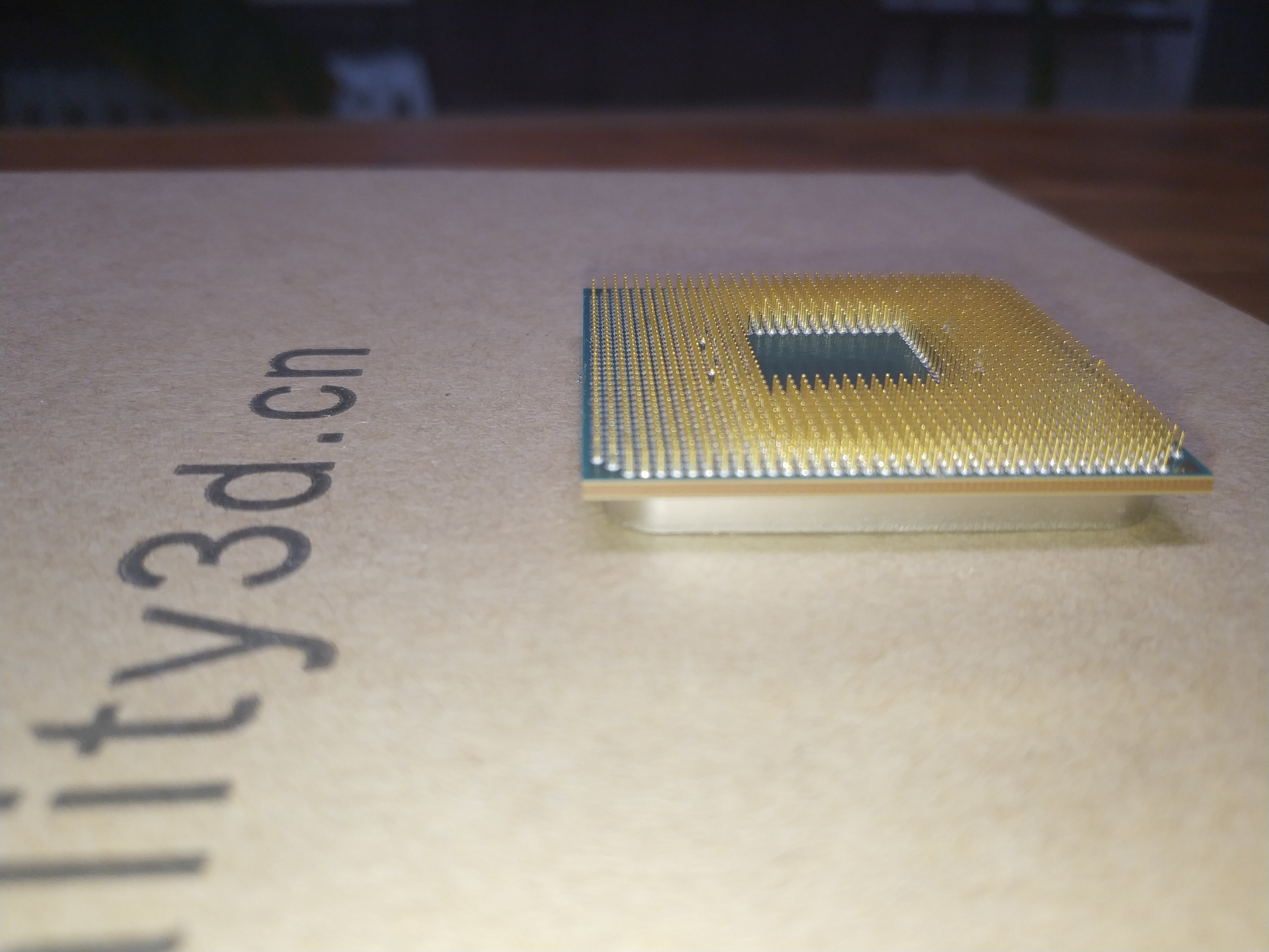

Vielleicht wäre auch ein besseres Bild gut ^^ Kannst du die CPU auf den Tisch legen und direkt von oben drauf knipsen? :)

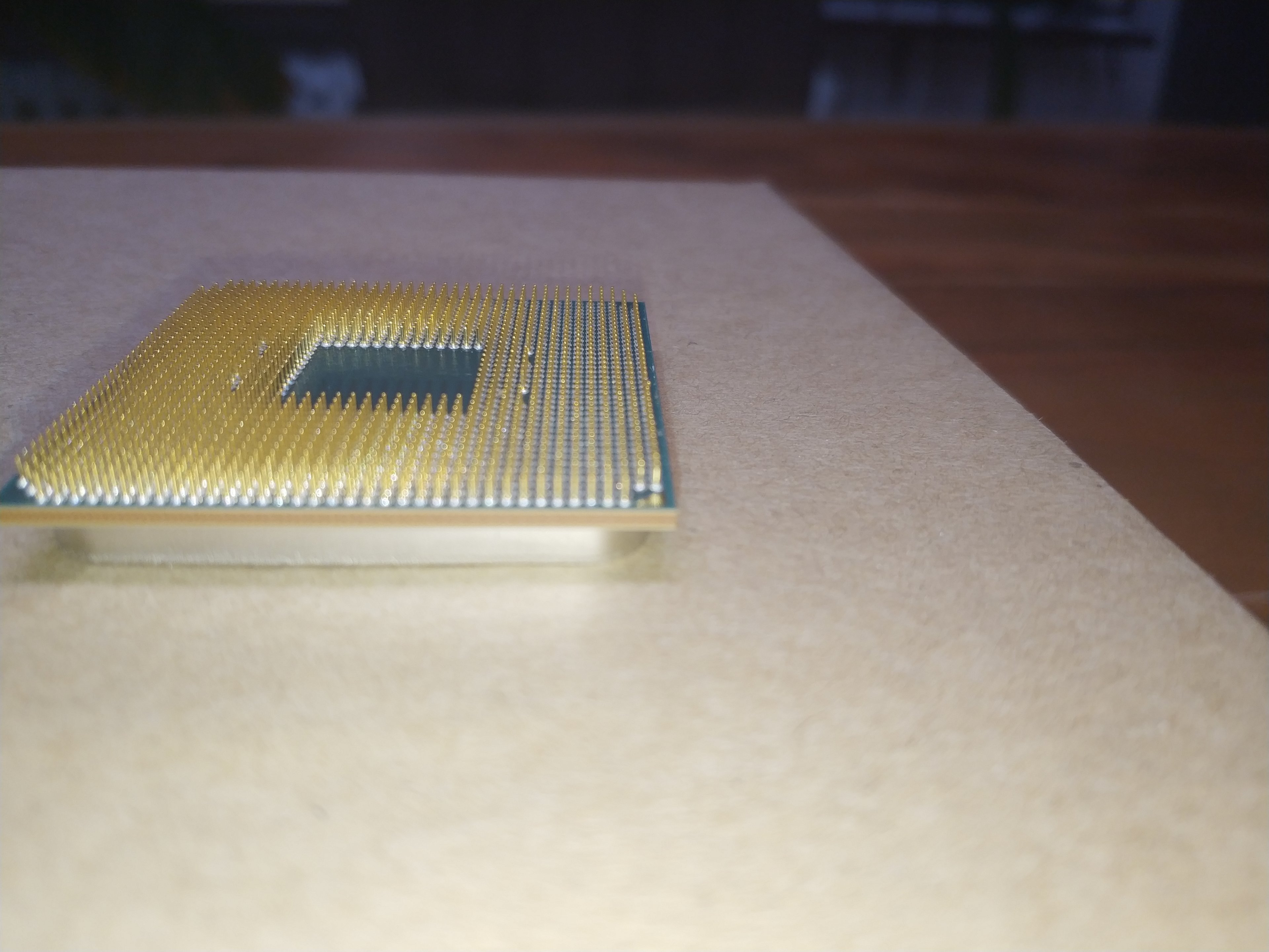

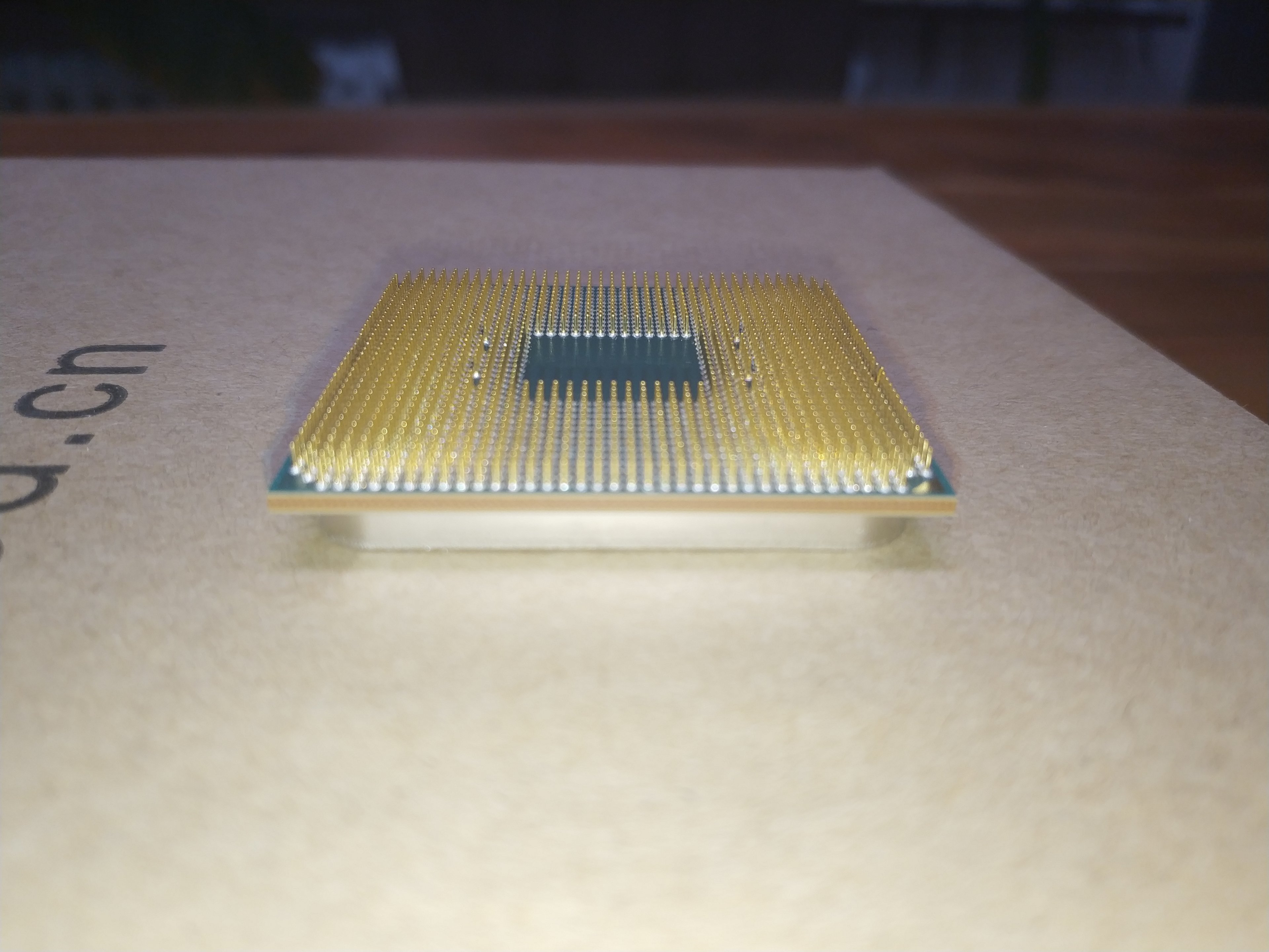

Also optisch ist es tatsächlich nur der eine Pin (mehr habe ich auch nicht gerade gebogen). Wobei ganz links ein paar Pins jetzt doch nicht ganz gerade ausschauen.
Der Tipp mit dem Tisch war gold wert, habe nochmal ein paar Fotos auf einem Karton gemacht. Jetzt sieht man auch den einen betroffenen Pin (der 14te von unten; ganz rechts).

Und ein kleiner Tip bei verbogenen Pins an der CPU: eine Klinge für Cuttermesser. Einfach zwischen schieben und wieder an den anderen Pins ausrichten, geht problemlos - auch am Rand.

Resultat: Wenn es nur ein Pin ist: Schnappe Dir Dir ein Mühlenmesser oder ein anderes Messer mit dünner Klinge), Dein Smartphone (Kamera an, andere Seite auf einen Bücherstapel -> Mikroskop), Chip mit Pins nach oben unter die Linse und biege gang gang vorsichtig den Pin wieder gerade, setze ihn ohne Gewalt wieder ein und versuche es zunächst mit 3200 MHZ, alles andere auf Auto.

@GenFox ganz ehrlich, auf der linken Seite die erste Reiche von oben nach unten sind doch 4 Pins auch nicht ganz in der Reihe. Auf der rechten Seite sieht es auch nicht wirklich perfekt aus.

Zum Bios s.u., es ist das Aktuellste vom 15.08.2019 installiert. Das mit dem Messer werde ich versuchen, wenn ich die Geduld dazu habe.

Ist mir vorher nicht aufgefallen und hatte ich nicht auf dem Schirm, nachdem ich nur den einen stark (ca. 45°) verbogenen Pin gerade gebogen hatte. Ich werde mich bei Tageslicht und genügend Geduld noch mal daran machen.

Zu den Pins: Manchmal hängt es an so Kleinigkeiten oder auch dass die CPU nicht perfekt im Sockel sitzt, nicht ganz drin ist oder sich beim Hebel betätigen nicht bewegt. Klingt zwar banal, aber alles schon mal erlebt.
...was überhaupt nix ausmacht, wenn die CPU ohne würgen in den sockel geht
