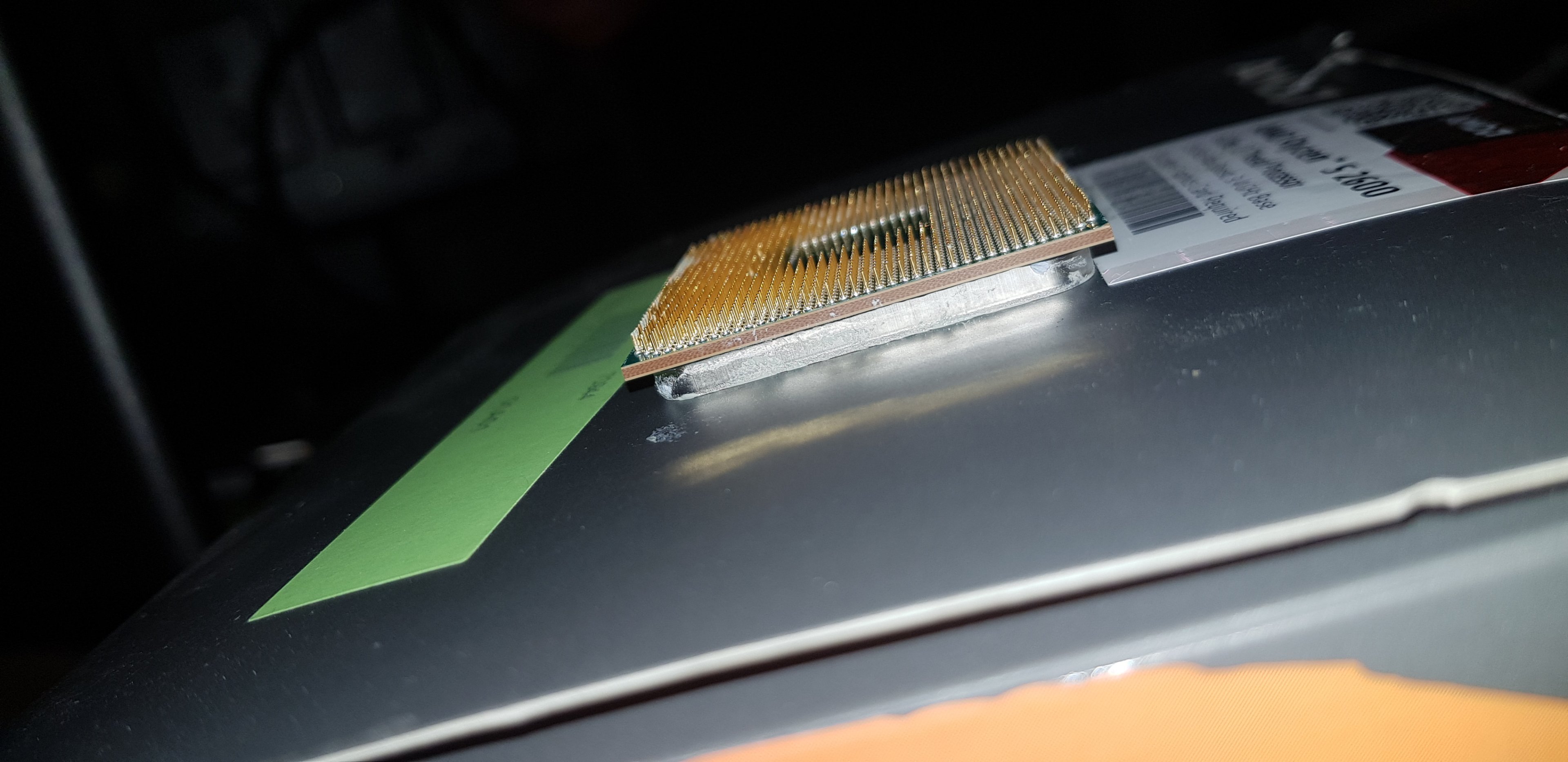

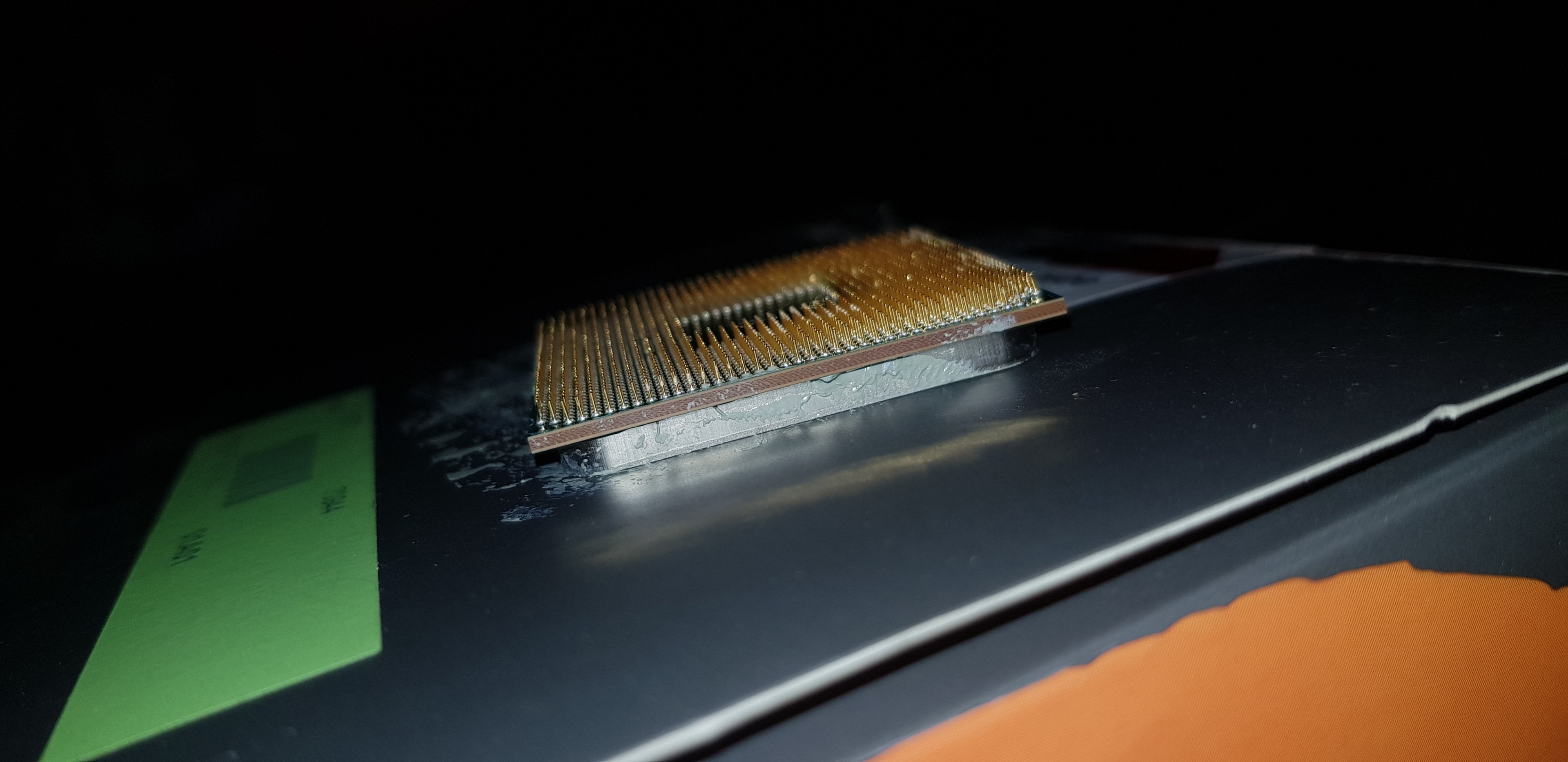

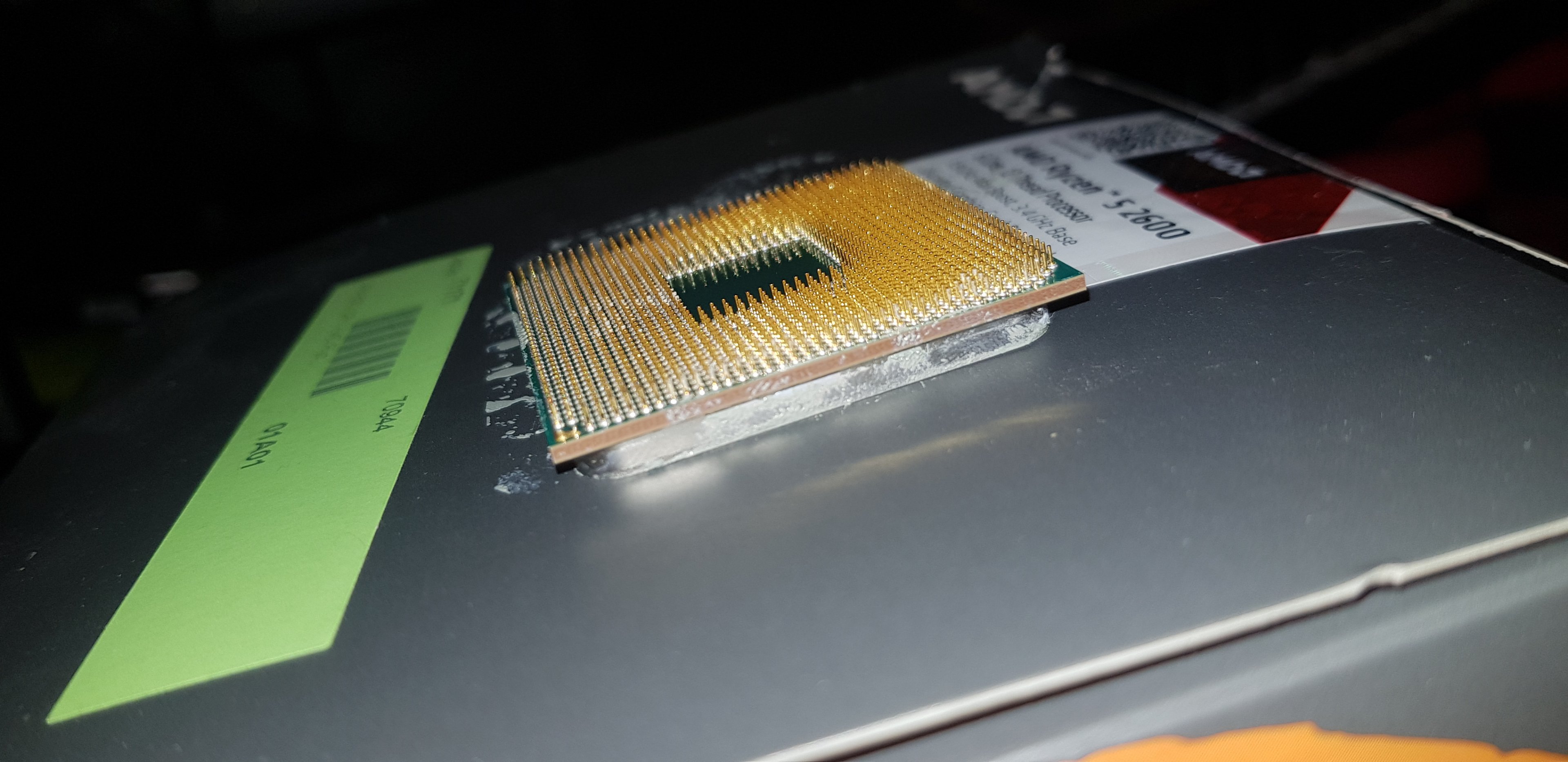

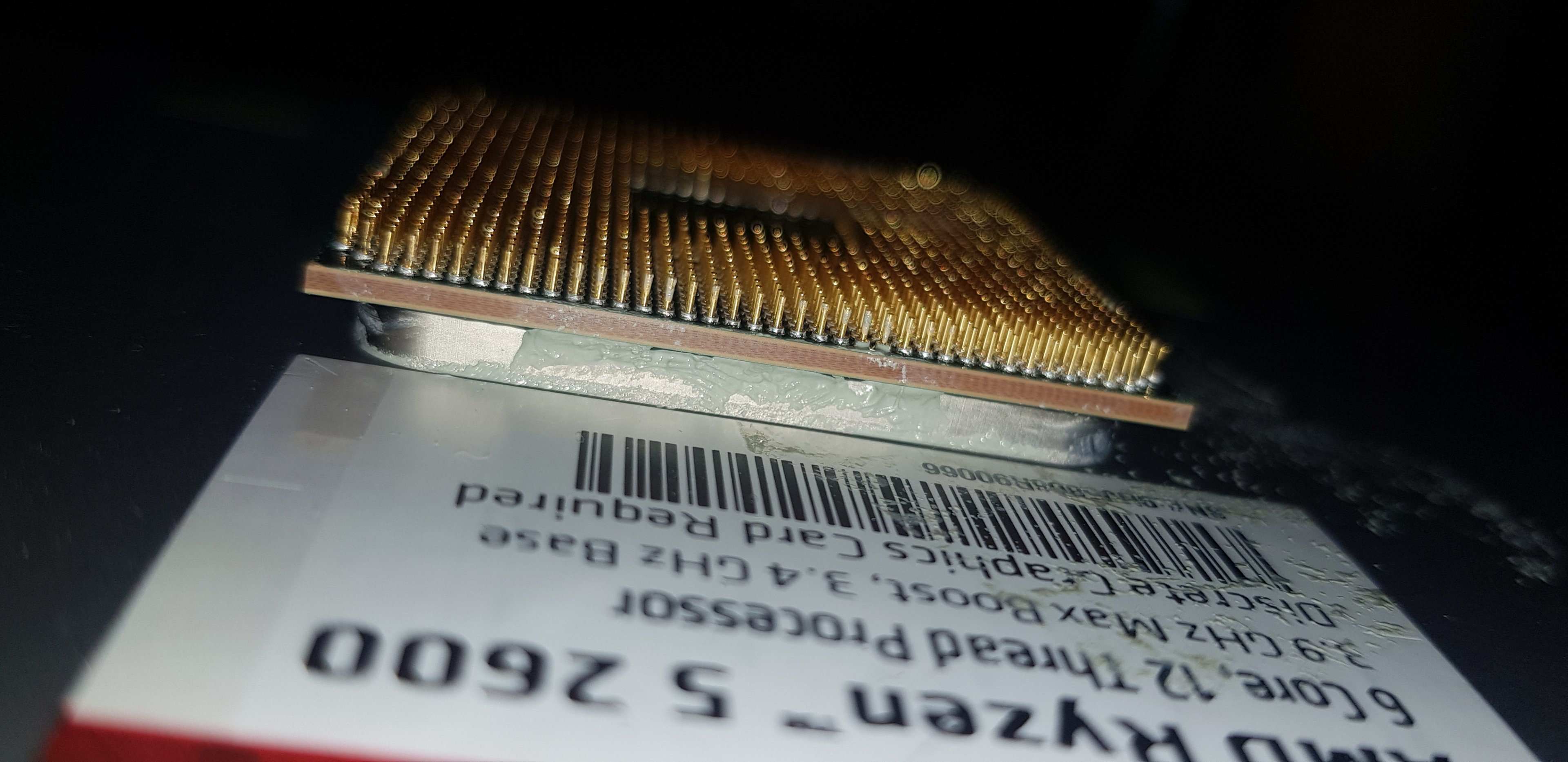

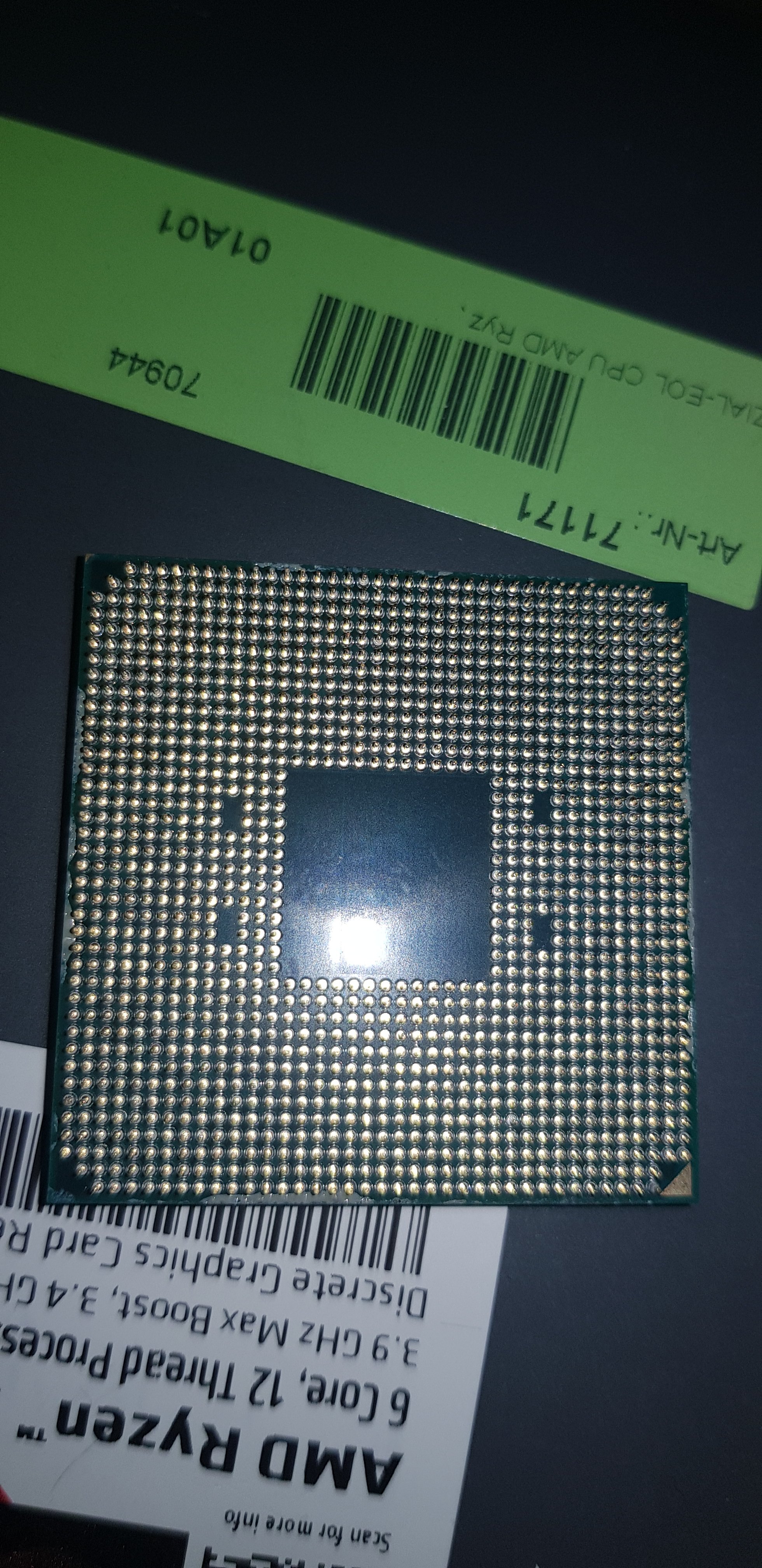

Ein Foto von der CPU um das Ganze einschätzen zu können wäre natürlich auch sinnvoll.
Ansonsten fällt mir nur eine falsche Verkabelung ein, sollten die Pins nicht zu arg in Mitleidenschaft gezogen sein.
mach mal ein foto in front ansicht auf die pins... dann sieht man ob die alle schön in einer reihe stehen. und dann nochmal 90grad gedreht das selbe spiel...

Wenn ich das auf den Fotos richtig erkenne, klebt auch einiges an Wärmeleitpaste an den Pins. Sieht aus wie eine auf Silikon basierende Paste und die leiten nicht - wirken also im schlimmsten Fall isolierend. Kann es vielleicht auch damit zusammenhängen? Die Pins würde ich definitiv mit Alkohol reinigen - natürlich nur um eine weitere Fehlerquelle dadurch auszuschließen.

So wie ich das sehe, ist noch mindestens ein Pin weiterhin schief -> zweites Bild, Pin ganz rechts.
Wenn sie nicht exakt aufrecht stehen, könnte es natürlich sein, dass sie keinen Kontakt hat.
Ansonsten: ist ja ekelig, was da an Paste seitlich an der CPU und an den Pins klebt. Ich befürchte, im Sockel ist auch was davon, dann ist es klar, dass da nichts leiten kann. Die Suppe muss weg, das war viel zu viel.
Wenn du Pech hast, ist der Sockel hin (zugeklebt von Paste).
Ich empfehle dringend, das Zeug sorgfältig zu entfernen, dann die Pins 100%ig aufrecht stellen und erneut schauen.
Könnte aber auch ein Kurzschluss sein im Sockel, wer weiß... Wenn die Pins schief sind und zum falschen Kontakt eine Verbindung hatten?
Mach doch die CPU erst einmal sauber und da insbesondere die Pins, ist die vorher in Wärmeleitpaste gefallen?
Sieht der Sockel dazu genau so verdreckt aus? Wie die Vorredner schon sagten kann auch das Board/Sockel durch zu viel Paste beschädigt worden sein.
