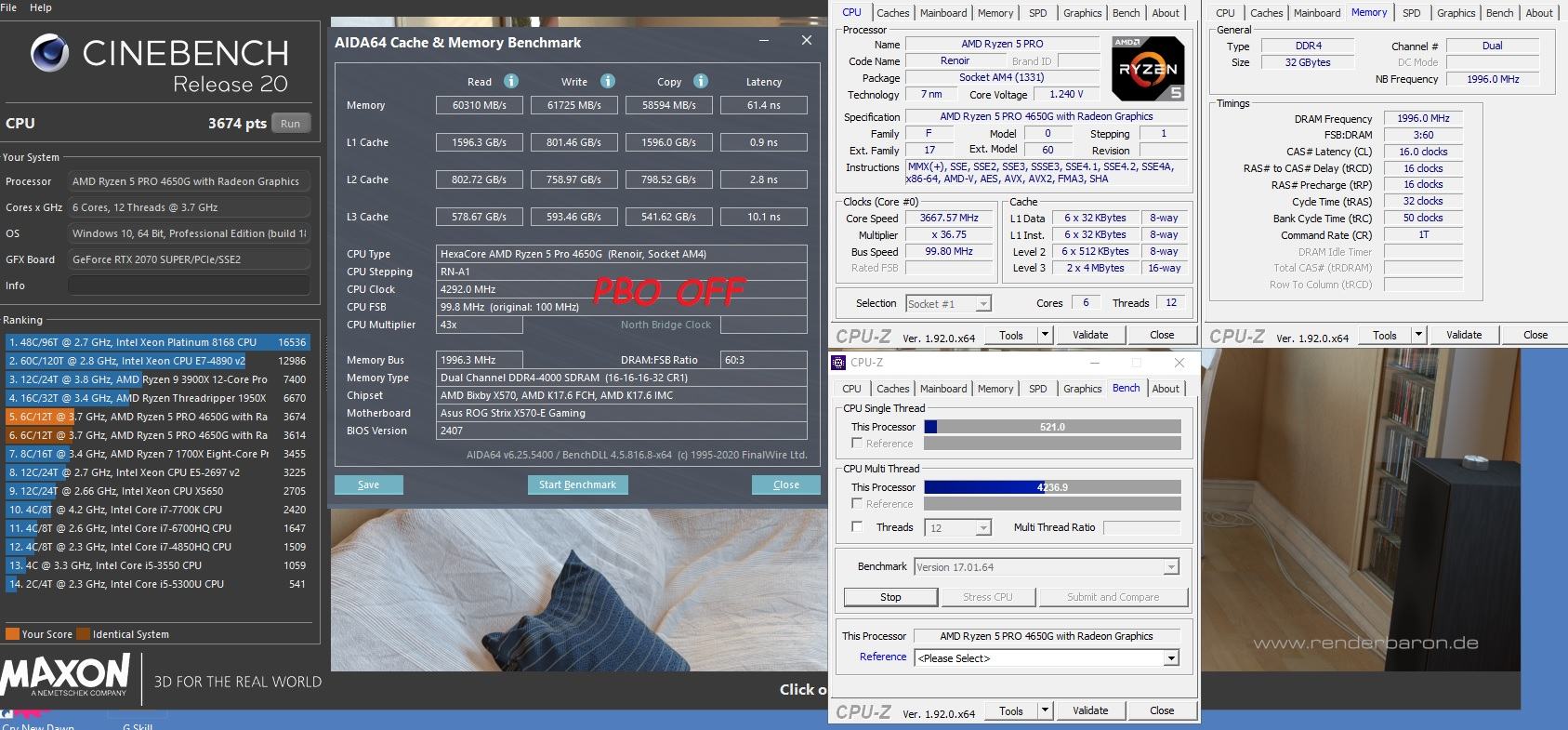

Hab die BDies noch mit 4650G testweise gezankt.....die können was ^^ (4000+)

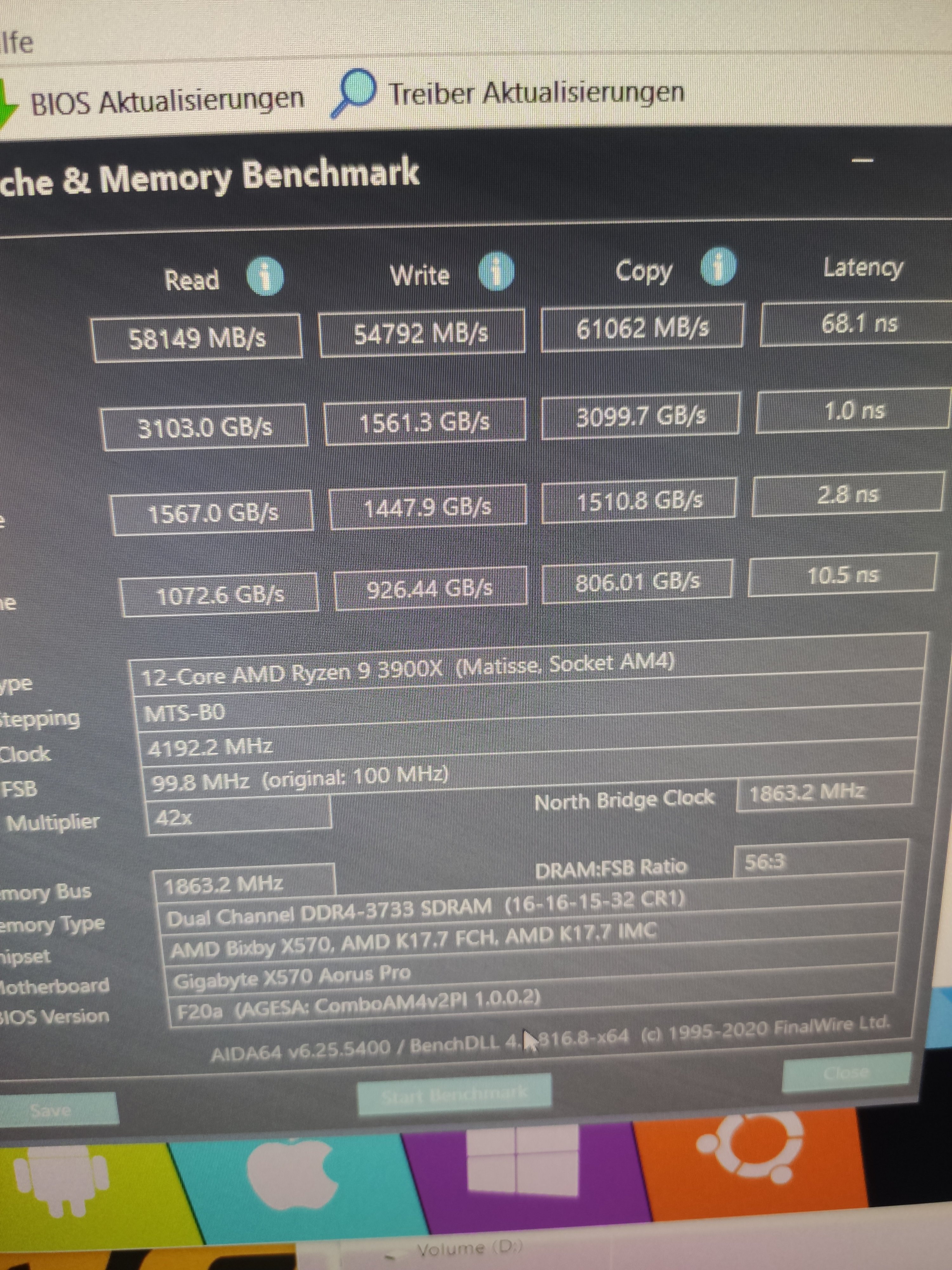

So schicke euch Mal Fotos
Dies sind die Werte wie abzulesen ohne die subtimings
Diese Werte wie abzulesen mit subtimings
Lasse gerade noch karhu laufen und teste die ersten Timings dann nochmal mit allen eingetragenen subtimings

Ist halt jetzt nur die Frage ob die Werte so gut aussehen ?
Klar jede RAMs sind anders aber mir kommt es wirklich vor als hätte ich was verloren
Deine Latenz ist auch um einiges besser
Liegts an der 4000er apu ?

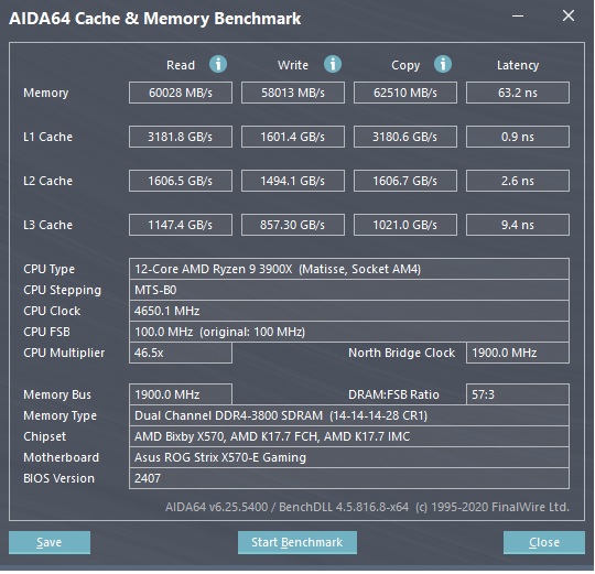

ich mach grade mal ein Screen von 3900X mit Game Einstellung
Moment.....
Das ist Game-Profil (um 1,425 Volt und entspannten Subs)
Der 4650G lebt vom hohen IF Takt (2000!) - dafür fehlt dem Cache ohne Ende.
Das war nur Testlauf auf dem Strix X570...die APU kommt in ITX Board.
