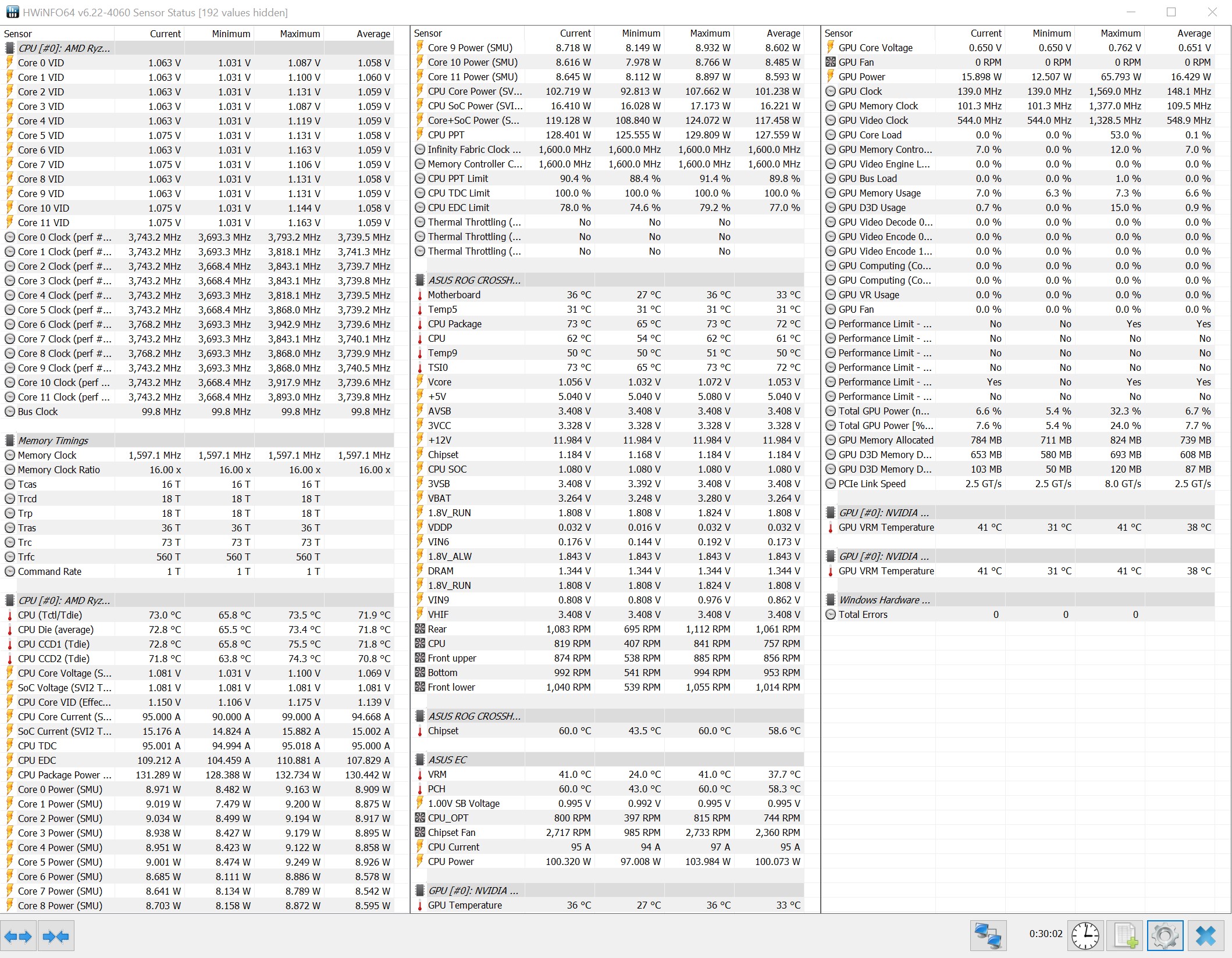

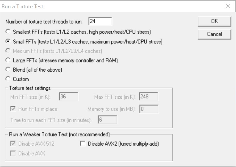

also nach 30 min prim95 mit folgenden Einstellungen:
pendelt die Temperatur der CPU zwischen 71 und 73C° Chipsatz zwischen 59,x und 60C°:

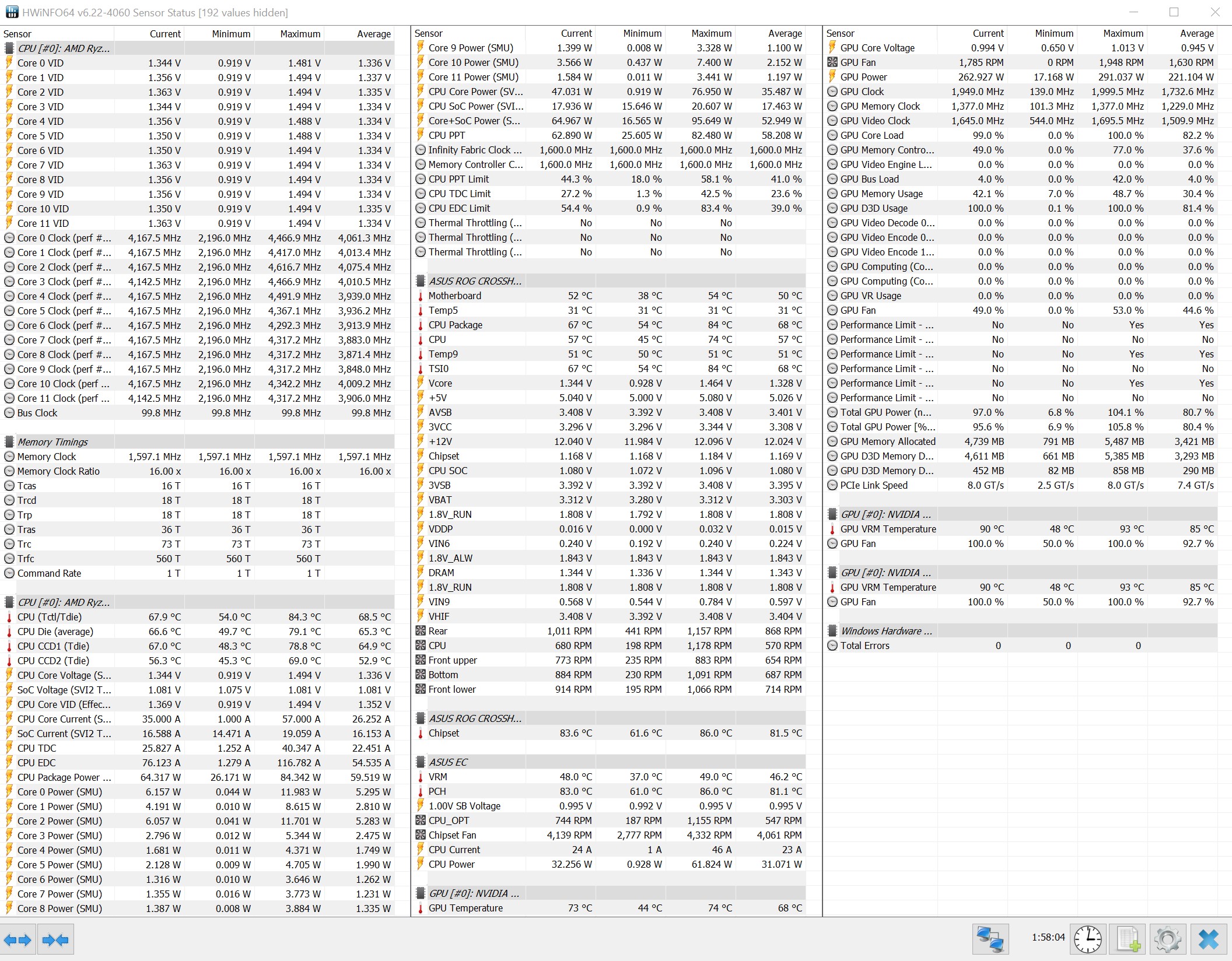

... bin gerade beim undervolten ausprobieren:
Curve 1974@0,993 schaut bis jetzt recht stabil aus - zumindest im Heaven - jetzt Probier ich den Horizon 4 Benchmark und dann wolcen ... dann poste ich wieder die Temperaturen.
… also 1974@0,993 scheint nach einer Runde Heaven Benchmark, Horizon 4 Benchmark und nach ~ 1,5 Stunden Wolcen stabil zu sein. Die Daten schauen jetzt wie folgt aus.

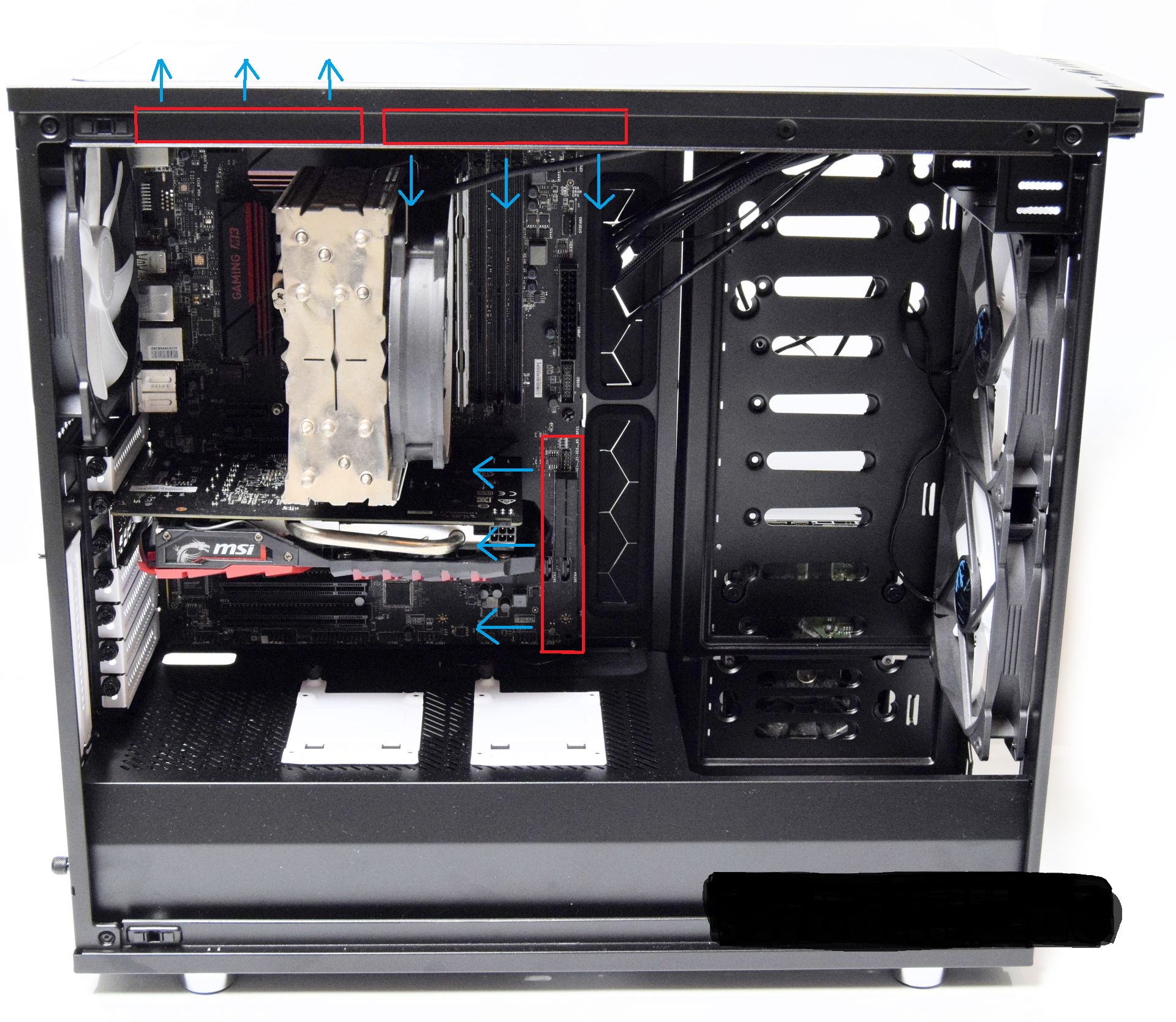

Ich würde auch ein Lüfter vor der Grafikkarte zu platzieren, der CPU Kühler würde so weniger von unten kommende warme Luft abkriegen. Und oben am Deckel zwei Lüfter in Pfeilrichtung blasend anbringen. Wenn der Luftstrom passt sollte wenigstens der erste Kühlerturm von deinem Noctua kühler werden.
Solltest du als nächsten Step die Grafikkarte senkrecht montieren, würde ich den einen Lüfter dort lassen wo er war.
