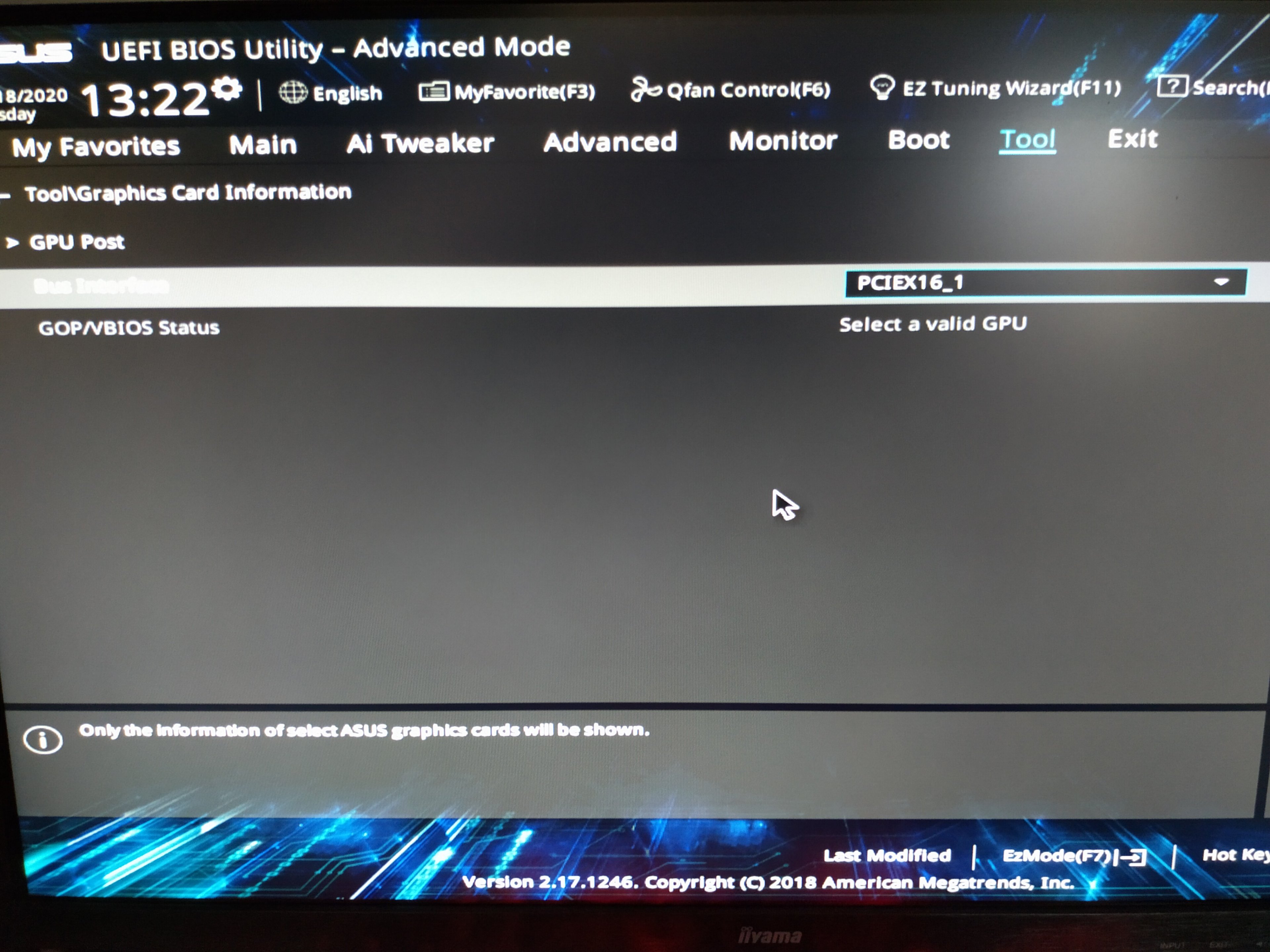

Du hast aber ein Asus Board und eine Asus GPU, ich denke deine Board sollte die GPU im EUFI erkennen, dann kannst du deine GPU Als Sensorquelle mit hinzufügen, das sollte deine Gehäusebelüftung beim Spielen verbessern.
Thrask schrieb:
Ich denke die hohen Temps beim Spielen liegt an der GPU, selbst bei meiner 1070 habe ich das Problem mit Spielen die kaum CPU Last haben, dass die Gehäuselüfter nicht gut gesteuert werden, weil fast alle Sensoren CPU nah sind.
Gut, das ist einen Versuch wert - den Lüfter (Cassis 3 aka HAMP-Fan) der direkt auf die GPU bläst von den Sensoren der GPU abhängig zu machen.
Nachtrag: jetzt weiss ich auch wieso ich das noch nie versucht habe. Diese bequeme Auswahlmöglichkeit gibt es im Bios leider nicht (gibt nur CPU, Motherboard, VRM, t_Sensor, Water In/Out T Sensor oder Multiple Sources wo man mehrere genannte kombinieren kann). werde den versuchsweise auch auf "Standard" stellen - vielleicht hilft das was, wenn er eben früher höher dreht.

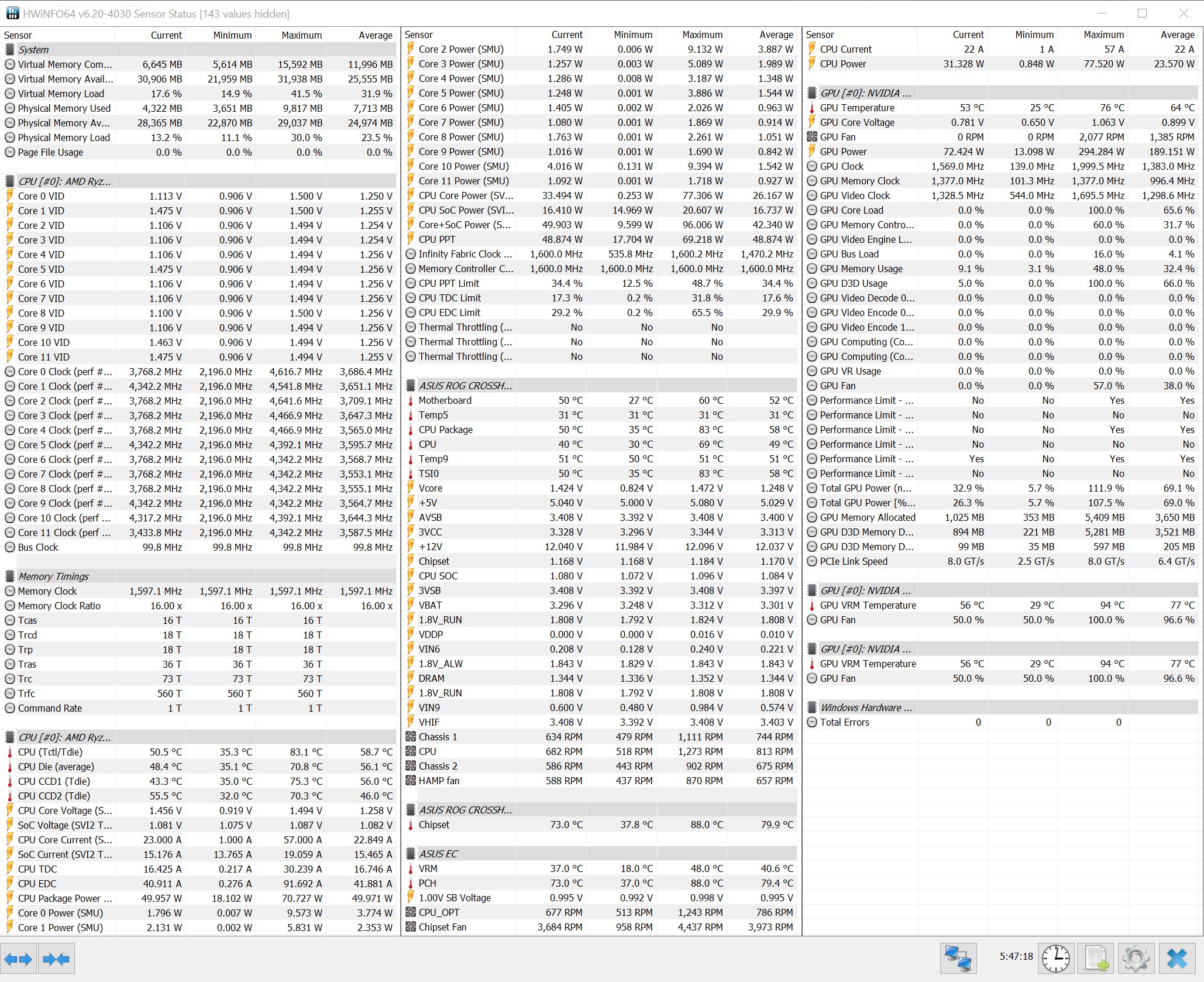

nAbend,
also soeben ~2h wolcen hinter mir und die Daten schauen wie folgt aus:
enttäuschend finde ich aktuell noch die Werte betreffend CPUPackage/Tctl/Tdie/TSI0/ und die Chipsatztemp/PCH find ich auch bescheiden - Spannungen kann ich nicht beurteilen.
mit freundlichen Grüßen
Es gibt hier zwei Probleme, das eine ist der Noctua-Kühler. Nicht weil er schlecht wäre sondern weil einige Markenfans eine völlig unrealistische Erwartungshaltung hinsichtlich der Kühlleistung auf einem Zen 2 schüren. Die Temperaturen sind CPU-typisch und normal.
Die CHipsatztemperatur ist allerdings viel zu hoch. Steht der Chipsatzkühler im Abluftstrom der Grafikkarte?
Die Temperatur ist für den Chipsatz an sich unschädlich, der Chipsatzkühler kann hier aber vorzeitig verschleißen, weil er nicht auf dauerhaften Betrieb unter solchen Bedingungen ausgelegt ist. Wer damit umgehen kann und im Fall eines Defektes entspannt das Mainboard wechselt oder eine Bastellösung mit einem kleinen Zusatzkühler implementiert, muss hier nicht aktiv werden und kann es einfach so laufen lassen.
Reaktionen: Tonks, Schrotty74 und Baal Netbeck
„im Abluftstrom“ ist nett ausgedrückt - die Grafikkarte überdeckt fast den ganzen Lüfter😭🤬 ich weiß auch nicht was Asus da eingefallen ist. Eine Bastellösung in dem ich was dranfrickel möchte ich eigentlich nicht.
