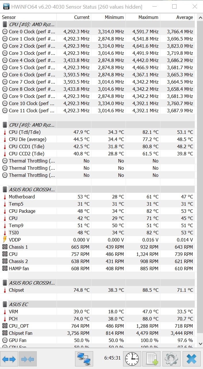

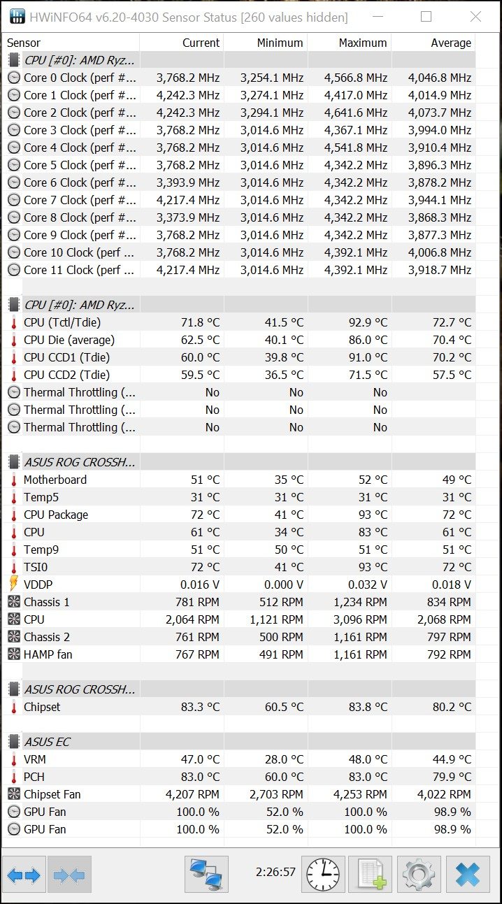

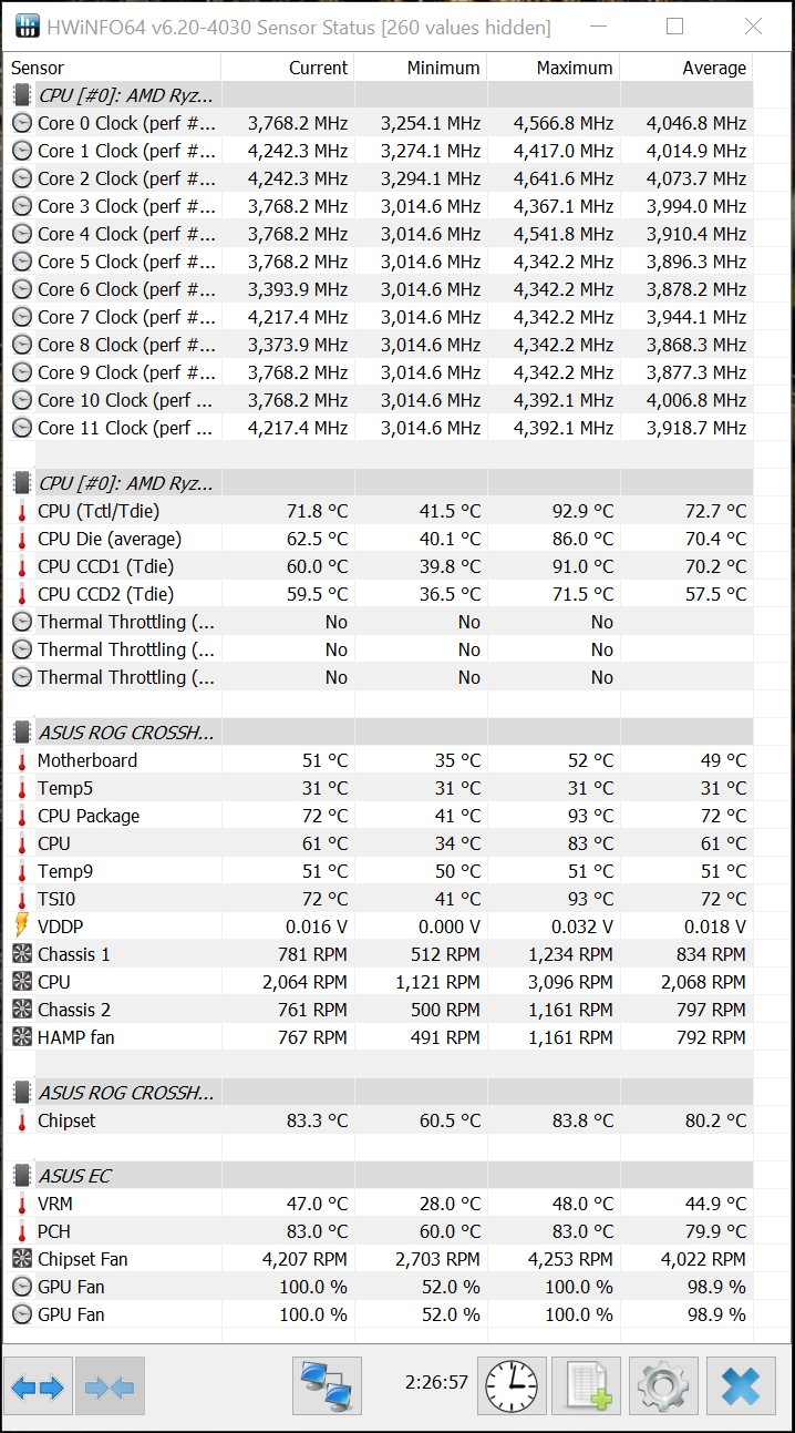

bis gestern habe ich den 3900x mit dem Boxed Kühler betrieben, da ich den Monatagekit für den Noctua noch nicht hatte. Die reinen CPU Temperaturen haben sich nach dem Wechsel zwar merklich verbessert, allerdings nicht so wie erhofft, ausserdem kommen mir andere Temperaturen etwas höher vor (Chipsatz bzw. Spannungswandler) das ist vermutlich dem geschuldet, dass die Lüfter vom Noctua nicht mehr direkt auf das Mainboard unter der CPU "blasen" - beim Boxed Kühler ist das sicher etwas optimaler.

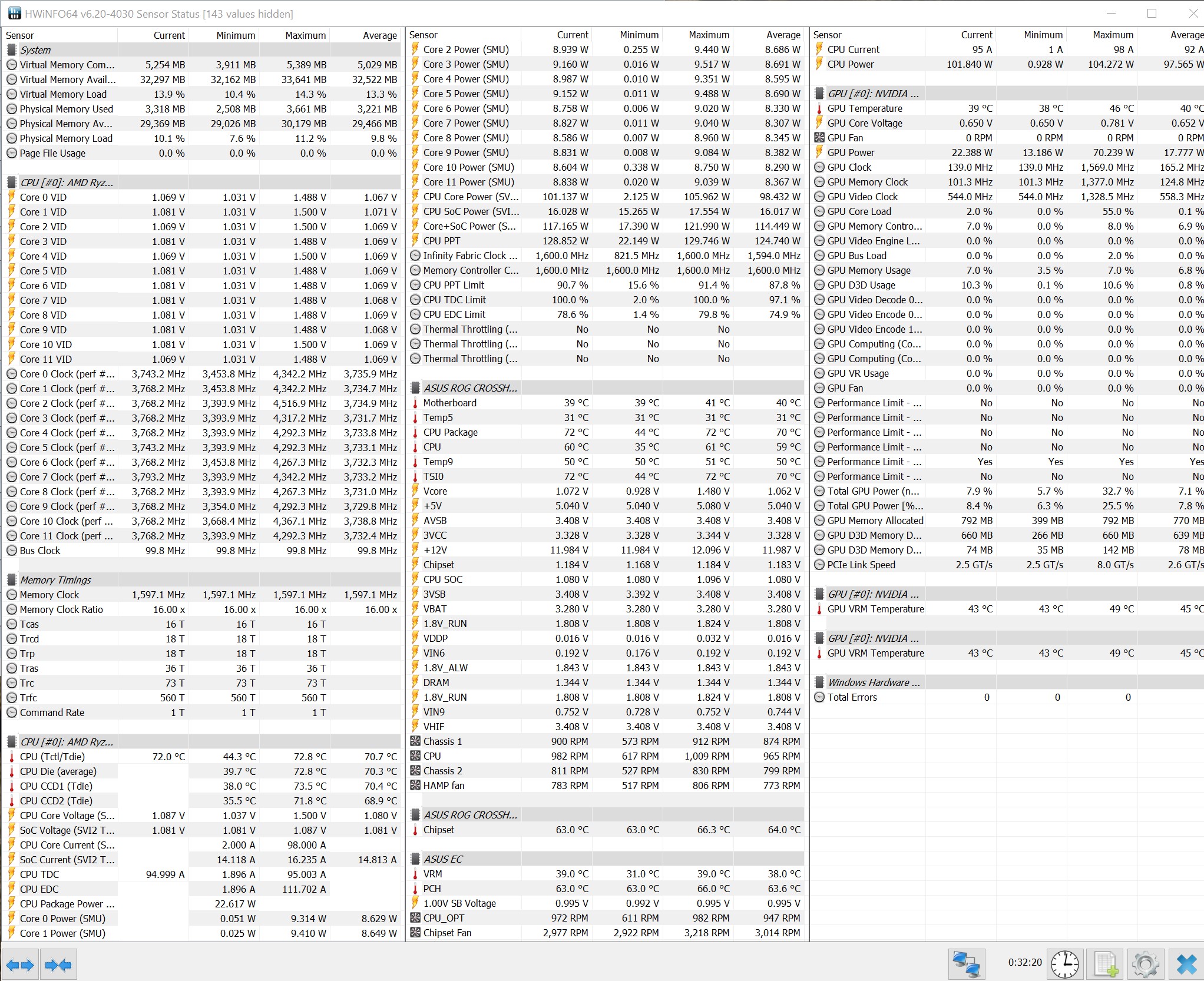

hier nun ein paar Bilder von HWinfo und das Szenario: Desktopbetrieb und zum testen ~2h bzw. mit "mehr Daten" ~50min Wolcen
mit Boxed Kühler, Einstellungen wie unter System beschrieben:

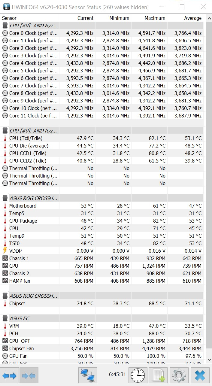

mit Noctua, Einstellungen wie unter System beschrieben:

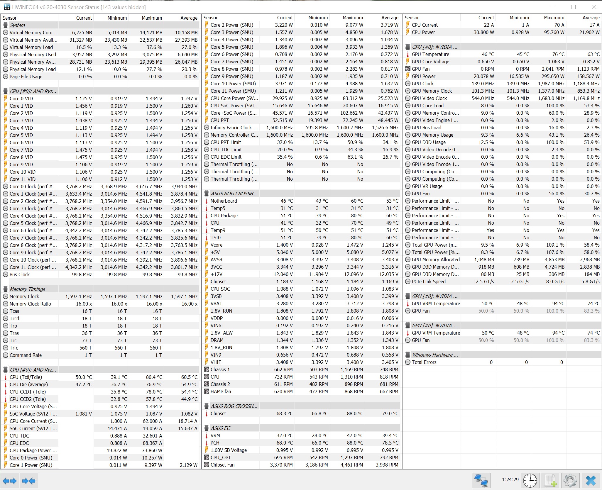

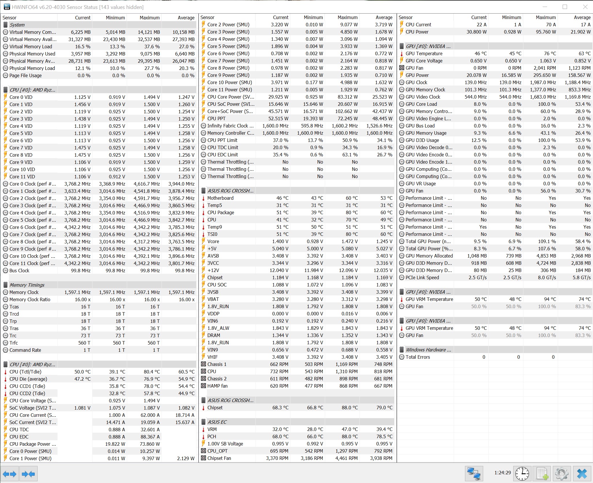

hier noch einmal eine Runde Wolcen (~50min) diesmal mit mehr Daten aus HWinfo, Lüfter Noctua, Einstellungen wie unter System beschrieben:
Was sagt Ihr zu den Daten betreffend Temperaturen und auch der Spannungen?
Was könnte man optimieren?
Bringt eventuell ein dritter Lüfter im Boden was (den Deckel würde ich gerne geschlossen lassen)?
Es ist nicht sonderlich zuverläsig zu bewerten, wenn du ein Spiel nutzt und keine statische Last.
Erstmal sieht das ja alles in Ordnung aus....Die CPU Boostet ordentlich hoch....die Spannungen sind numal so wie der Boost sie regelt....und die Temperaturen sind auch nicht zu hoch.
Du kannst dich mit Ram OC beschäftigen, aber das ist kein einfaches Thema, wenn du da kein Vorwissen mitbringst.
Einfach den Takt hochsetzen ist unverantwortlich....selbst wenn es bootet, hättest du vermutlich ein instabiles System und irgendwann Abstürze...kaputte Dateien und deswegen Abstürze oder Datenverlust.
Ram auf Stabilität zu testen ist nicht ganz trivial und extrem zeitaufwendig..
Auf der anderen Seite kann es auch viel Spaß machen.;)
Es gibt noch PBO....damit versaust du allerdings die Effizienz der CPU komplett....Viel höherer Verbrauch und Temperaturen für eine kleine Leistungssteigerung.
Du kannst die CPU mit einem negativen Spannungsoffset undervolten.....das verbessert die Effizienz, allerdings kostet es auch in der Regel etwas Leistung, da die CPU dann meist weniger hoch boostet......aber manchmal auch mehr Boostet.....ist etwas undurchsichtig, wie der Boost da programmiert ist. ;)

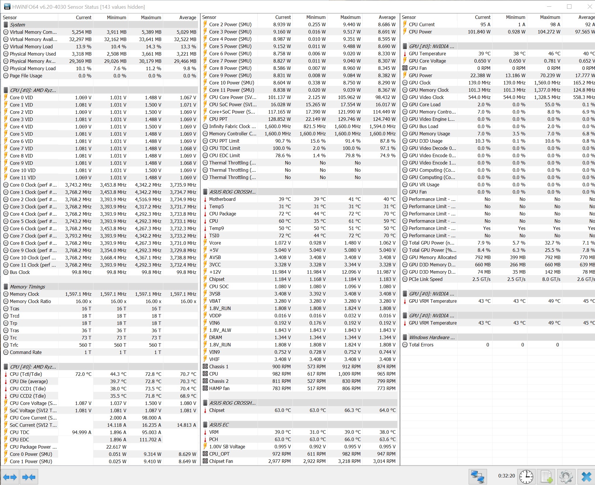

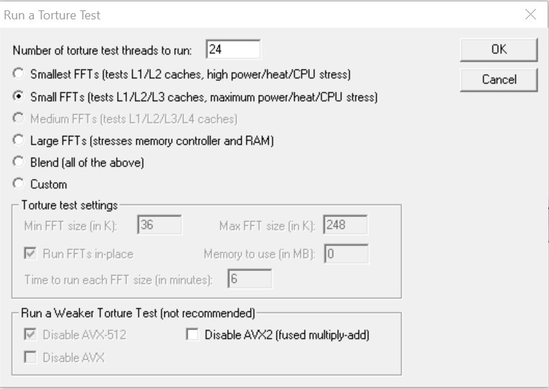

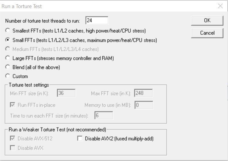

~30 Minuten Prime mit folgenden Einstellungen (passen die soweit - wie halt vorgegeben):
HWinfo Daten nach ~30 Minuten Prime95 Bios:
DOCP Profil geladen, restliche Einstellungen entsprechen dem Auslieferungszustand, PBO wurde von Auto auf Deaktiviert gesetzt.
Knappe 70°C bei Prime mit Small FFTs und der CPU-Lüfter auf 1000RPM: Nice. Passt. :heilig:
