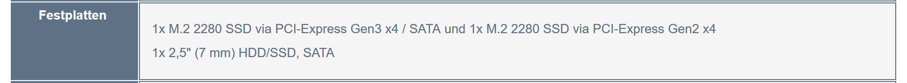

@iTzZent Shit, dann wirds wohl auch stimmen. 9.5mm wäre mir deutlich lieber gewesen, aber kein Weltuntergang.
1tb ssd und 1tb hdd reichen.

Die Dekadenz Lösung wäre natürlich eine Crucial MX500 1TB für den SATA Schacht, oder eine Crucial P1 SSD 1TB für den noch freien M.2 Slot, welche beide für SSDs ein wirklich gutes Preis-Leistungs-Verhältnis aufweisen.

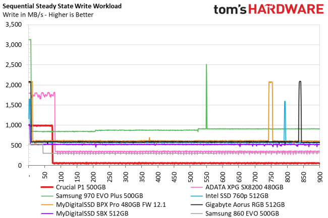

Die Crucial P1 ist die richtige Wahl solltest du hauptsächlich viele Daten Lesen und die SSD nicht mit größeren Daten am Stück befüllen wollen . Solltest du eher ein hohes Schreibaufkommen haben, ist die MX500 aufgrund des TLC Speichers die deutlich bessere Wahl.
Wie den Testberichten zu entnehmen ist, bricht die Schreibrate der Crucial P1, nach Verbrauch des SLC Cache, aufgrund des QLC Speichers auf magere 60MB/s ein, was deutlich unter HDD Niveau ist.

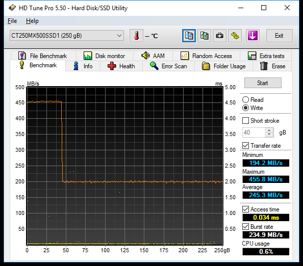

Die Crucial MX500 schafft es laut den Testberichten, selbst nach Verbrauch des SLC Cache auf der SSD, eine Schreibrate von 200MB/s aufrecht zu erhalten. Sprich die MX500 kann bei großen Datenmengen im Vergleich zu der P1 drei mal so schnell beschrieben werden.
Kurz zusammengefasst: Die Crucial P1 bietet eine deutlich bessere Burst Perfomance, aber nur solange der SLC Cache ausreicht. Bei der Dauerleistung ist die MX500 aufgrund des TLC Speichers der klare Sieger.
