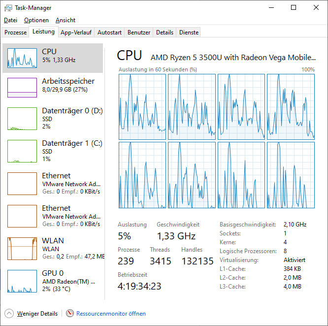

Tenferenzu schrieb:
Ja, kann er. Mein 3500u läuft auch tlw. mit 1,3 GHz obwohl der Basistakt bei 2,3GHz liegt.
