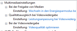

me@home schrieb:

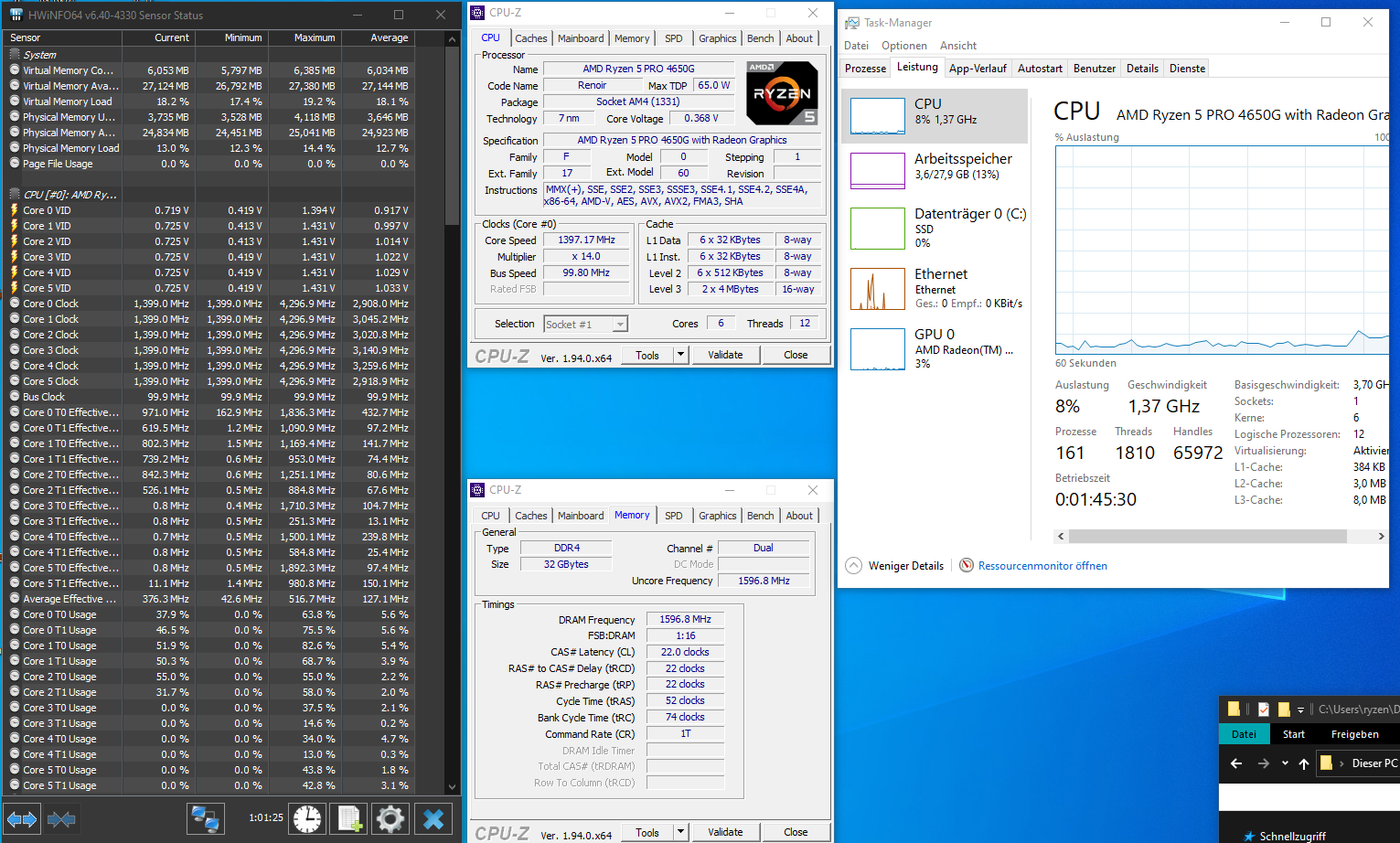

Habe so umgestellt wie am Bild und die CPU kommt jetzt auf 1.37GHz-1.67GHz runter.
@me@home Super !! Danke für Info, das ist es ! heißt also daß es geht, fragt sich nur was bei mir noch nicht passt.
Die WLAN Einstellungen hätten es sein können, habe nämlich gar keine WLAN Card installiert und hättedort nicht rein geschaut. Es war auf Höchstleistung eingestellt.
Habe geändert wie bei Dir auch.. aber wieder keine Besserung.
Ich setz einfach mal meine "Ausbalanciert" Einstellungen rein, vielleicht siehst Du ja einen Unterschied ?
Womit weiter an einem Zustand herumoptimiert wird, in dem sich der Prozessor so gut wie nie befindet. Das habe ich inzwischen in aller Breite erklärt. Ein niedrigerer Active-Idle-Takt erhöht die Reaktionszeit des Systems etwas und spart vergleichsweise wenig Strom. Ignoriert diese Zahl, sie spiegelt die Realität nicht wider.

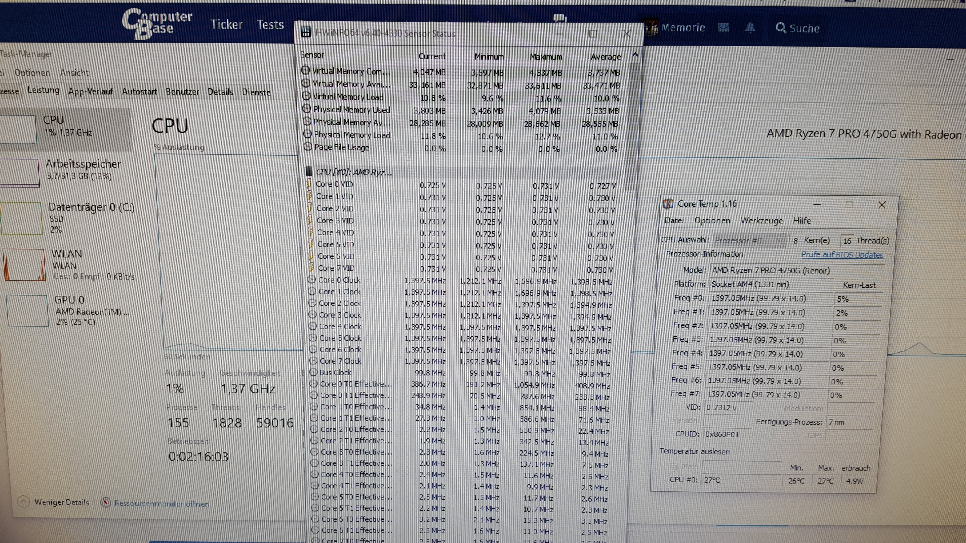

Noch eine Info, zum " sparen"
Es besteht sehr wohl noch mal ein Unterschied von Energie Sparen - und Ausbalanciert,
bei Ausbalanciert bleibt der Takt viel höher
und bei Ausbalanciert stimmt der Wert vom Taskmanager nicht mehr überein mit den andern beiden Tools
Sehe gerade von den Bildern, der Taskmanager scheint den Durchschnitt aller Kerne zu nehmen
Reaktionen: Teckler

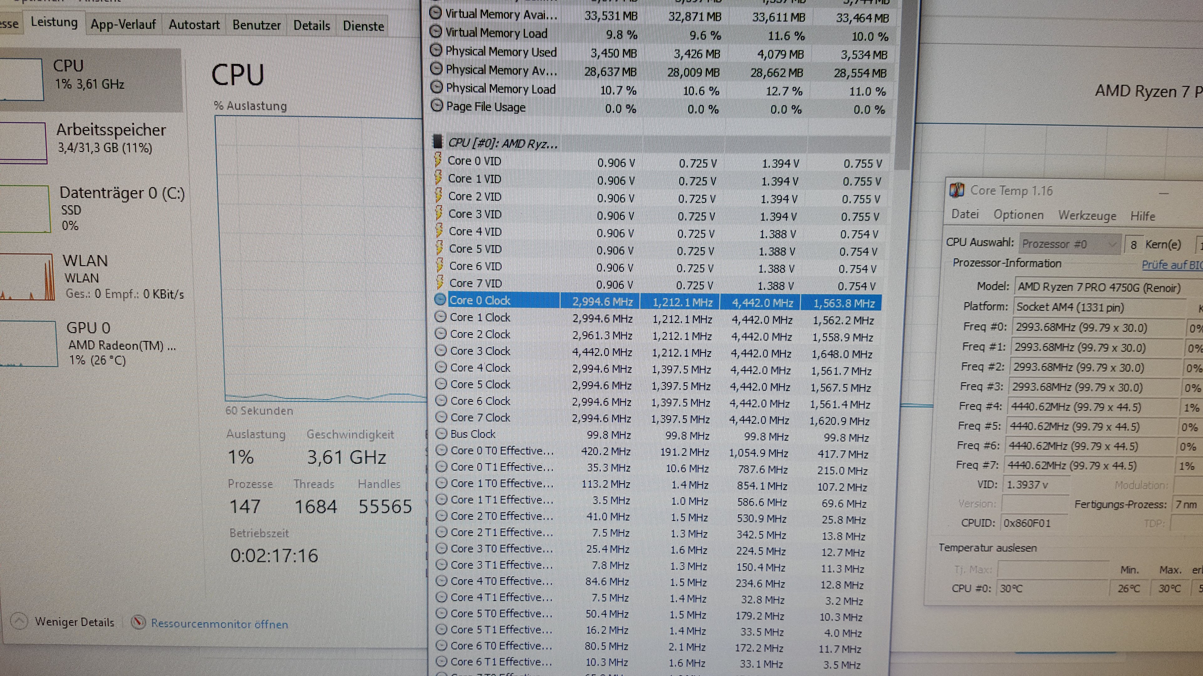

@Memorie Frage: geht der Takt bis auf 4.3Ghz im Energiesparmodus hoch oder schaltest Du vorher auf normales Profil um ?
da wird nichts umgeschaltet , ich höng dir noch ein Bild dran, mit CPU-Z streß test
und ich schalte nichts um , einen moment
Reaktionen: Teckler

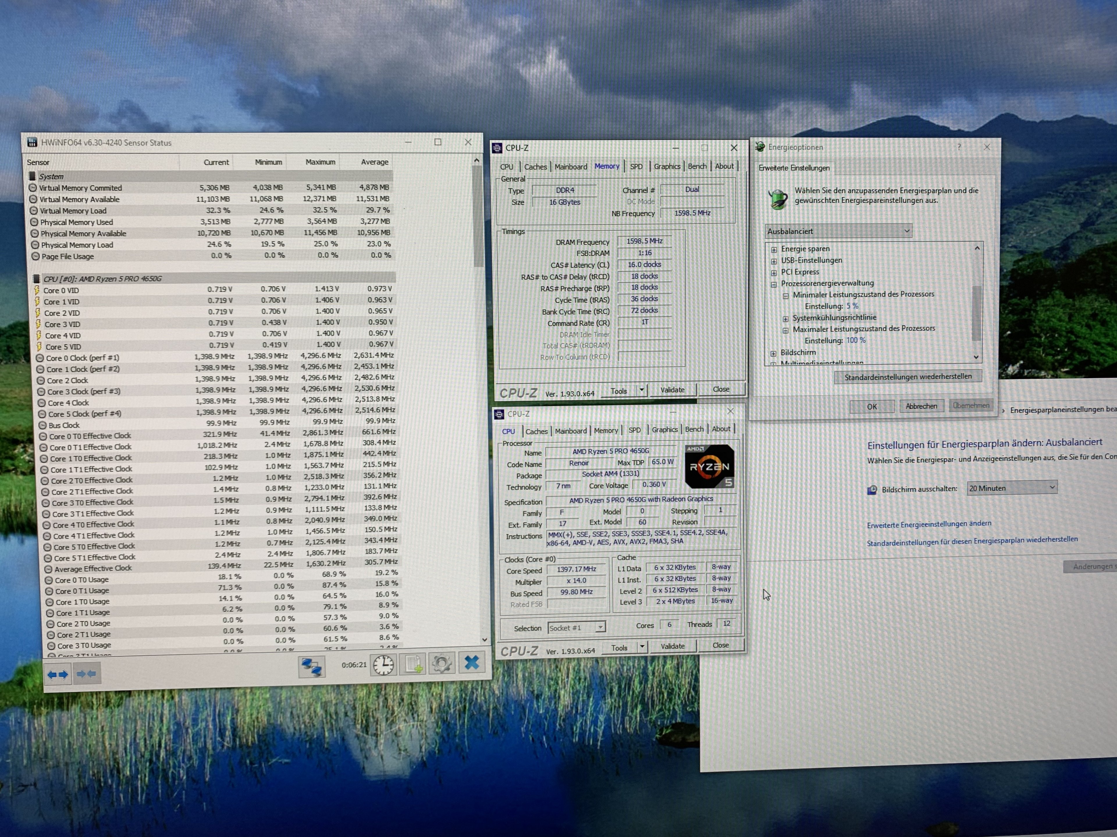

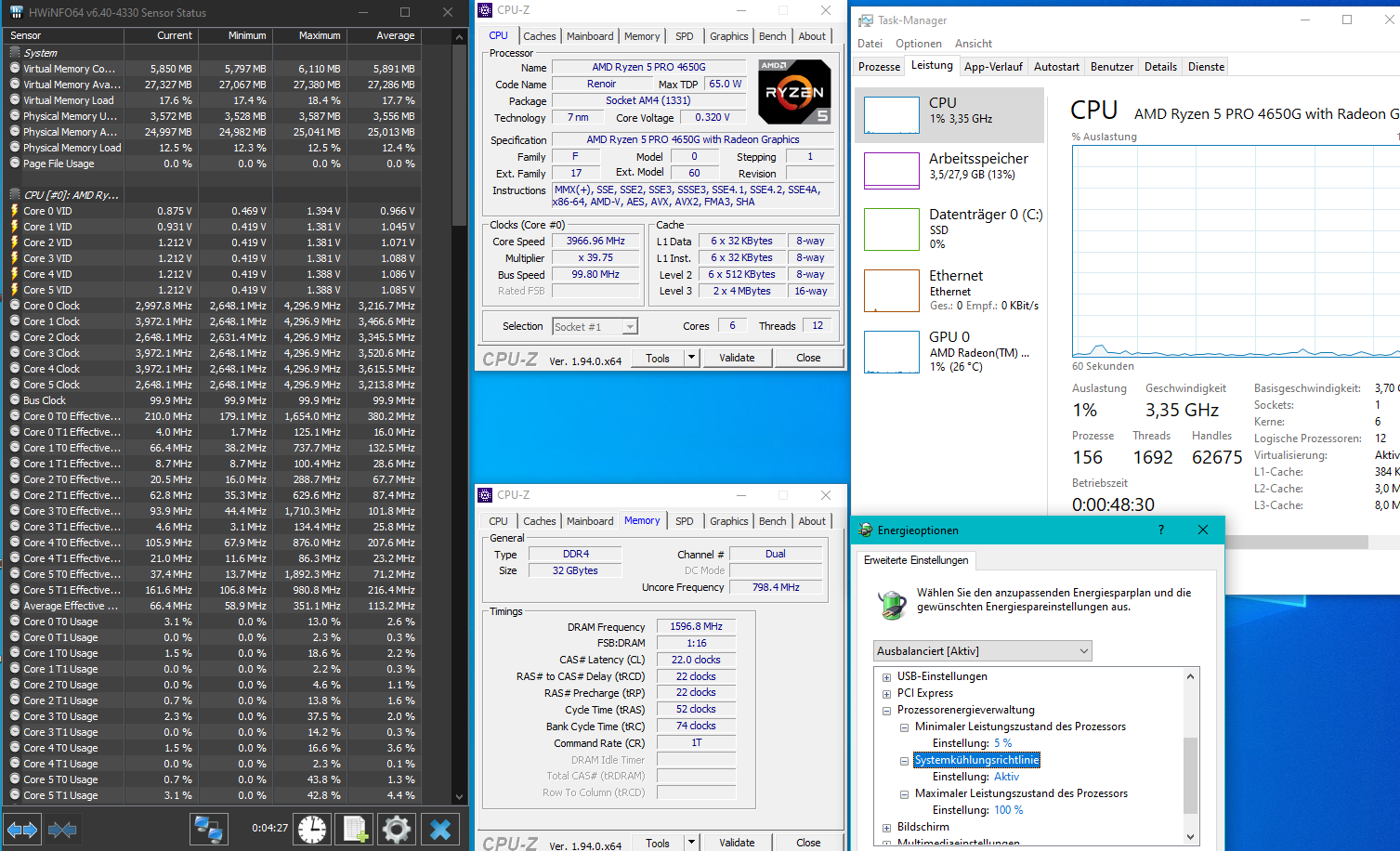

Alles auf Stock, nur die minimale Prozessorleistung beim Energieprofil Ausbalanciert von 80 auf 5% reduziert.
@Donaldino Danke nochmal für die Bestätigung 👍
Hatte seither als min CPU 0, 10 oder 20% eingestellt, aber auch mit 5% wie bei Dir taktet meiner nicht runter.
Bios ist resetet und alle Treiber sind aktuell
So langsam frag ich mich ja ob die CPU vielleicht etwas hat und die Kiste deswegen so günstig war ?
Auch das Hochtakten aus dem Energieprofil "Energiesparmodus" macht er nicht, wie von @Memorie aufgezeigt wurde. Von Intel kenne ich das ja nicht so, weiß aber auch nicht ob das AMD anders macht oder Optionen gesetzt wurden.
