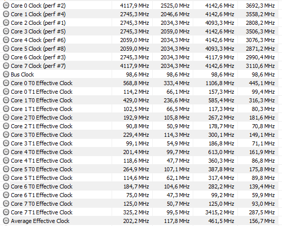

Um das mit den Sleep States mal zu veranschaulichen, hier ein Screenshot von HWiNFO auf meinem 2700X:
Oben bei den "Core Clock"-Werten sieht man in der zweiten Zahlenspalte (das ist die Minimum-Spalte) Werte von zum Beispiel 2034 MHz bei den Kernen. Das ist der Active-Idle-Takt. Diese Werte sind das, was HWiNFO als aktuellen Takt gemeldet bekommt, wenn es periodisch nachfragt. Und in der Minimum-Spalte steht das geringste, was gemeldet wurde. Und das ist der Active-Idle-Takt.
Darunter bei den "Effective Clock"-Werten sieht man hingegen Werte von teilweise unter 50 MHz, und ganz unten mit 117,8 MHz den niedrigsten durchschnittlichen Takt eines Messintervalls. Das berechnet sich als statistischer Mittelwert, weil ein Kern, der mit 100 MHz aufgeführt ist, etwa 95% des Messintervalls aus war.
Der 2700X ist Zen+, bei Zen 2 und neuer kann der effektive Takt noch geringer ausfallen.
Der 3500U ist ein "U"-Prozessor mit niedrigerem Basistakt. Da ist ein nochmals niedrigerer Active-Idle-Wert normal, weil der Fokus auf sehr geringem Verbrauch liegt (weil Akku). Der Desk Mini hängt hingegen an der Steckdose und kann auf kurze Reaktionszeiten hin optimiert werden.
Der 3400G ist wie mein 2700X ein Modell mit Zen+-Architektur. Bei diesen war der Active Idle noch etwas niedriger angesetzt als bei Zen 2 und neuer. Das es sich nicht um ein X-Modell handelt, vermute ich 1500 MHz als Active Idle. Passt das?

Das ist mal ein gutes BeispielNixdorf schrieb:Oben bei den "Core Clock"-Wertem sieht man in der zweiten Zahlenspalte (das ist die Minimum-Spalte) Werte von zum Beispiel 2034 MHz bei den Kernen

Die zweite Spalte ist das Minimum über den gesamten Messzeitraum. Dazu gibt es keinen einzelnen Messzeitpunkt, weil jeder der Werte zu einem anderen Messzeitpunkt in der Minimum-Spalte gelandet ist..Teckler schrieb:Was zeigt dann der Win10 Taskmanger in dem Fall an ?
In der linken Spalte siehst du die aktuellen Werte zum Zeitpunkt des obigen Screenshots ("4117,9", "2745,3"...). Da sieht man auch, dass meine Kiste gerade nicht komplett Idle ist, weil einige Kerne hoch takten. Da kann ich im Moment auch nichts dran ändern, das läuft noch länger.

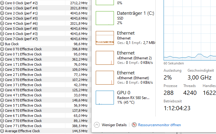

Aber ich habe es mal beobachtet und eine Momentaufnahme gemacht:
Die Messwerte passen zeitlich nicht exakt zusammen, aber man kann es dennoch grob so auswerten:
- Der Task Manager meldet 3,0 GHz. Der Mittelwerte der Takte links in HWiNFO liegt bei 3,371 GHz (selber ausgerechnet). Das passt in etwa, der Unterschied ist nur dem leicht abweichenden Messzeitpunkt geschuldet.
- Der effektive Takt im Messintervall (das ich diesmal auch in HWiNFO auf 1000ms gestellt hatte) liegt bei 144,5 MHz als Mittelwert über alle Kerne. Das heißt, sie waren während der Sekunde durchschnittlich nur etwa 4,3% der Zeit aktiv. Das ist allerdings eine sehr schiefe Angabe, weil natürlich einige Kerne deutlich mehr Aktivitität hatten und andere fast komplett aus waren.
Kleine Anmerkung: Kaum hatte ich das Mess-Intervall in HWiNFO von 1000ms auf 5000ms hoch gesetzt, sank die Package Power der CPU auch prompt von 28W auf 26W. Daran sieht man: Messen verbraucht Strom, sogar neben anderen aktiven Prozessen auf dem Rechner.

Du hast hier 2% CPU Auslastung und 288 laufende Prozesse.. einige geöffnete Programme ?Nixdorf schrieb:Aber ich habe es mal beobachtet und eine Momentaufnahme gemacht
Eine Intel CPU hätte damit wahrscheinlich noch nicht auf die min Taktfrequenz reduziert.
Ich hab bei 0% Auslastung und 120 Prozessen gemessen, nur der Taskmanager war auf.

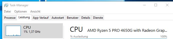

Wenn nämlich auf den "Energiesparmodus" gewechselt wird geht Taskmanager sofort auf 1.37Ghz runter.
Den Wert hätte ich auch beim Profil Balanced und 0% CPU Auslastung erwartet

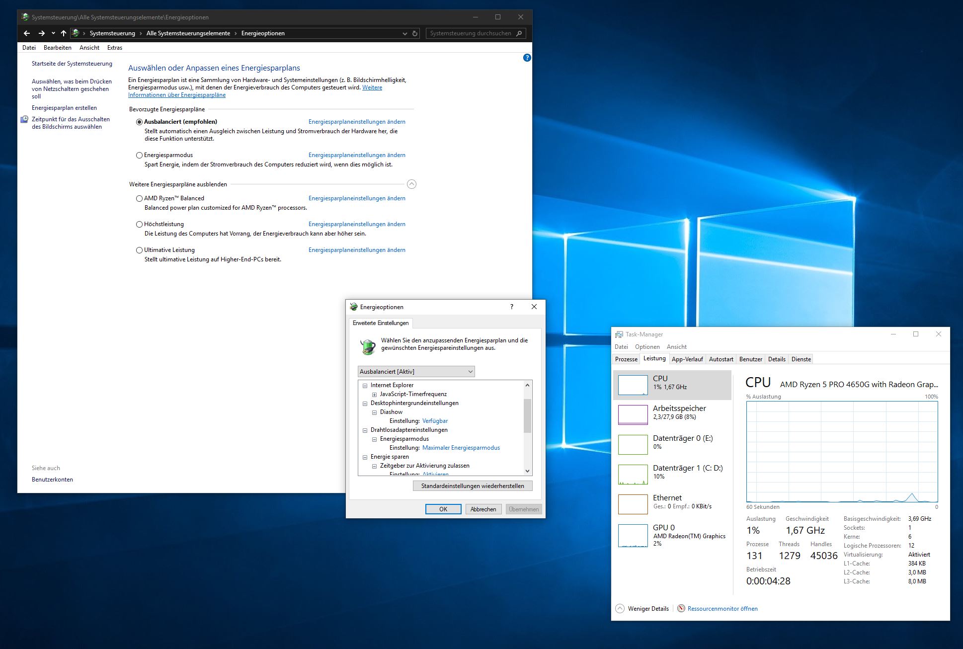

Habe ja auch das selbe Teil inkl. CPU, hatte da aber gar nicht darauf geachtet, weil mit dem Noctua Kühler das Teil gegenüber dem Stand PC schon sehr leise ist.
Also Ryzen Energiespar tut nix (sichtbares) hier.
Habe so umgestellt wie am Bild und die CPU kommt jetzt auf 1.37GHz-1.67GHz runter.
