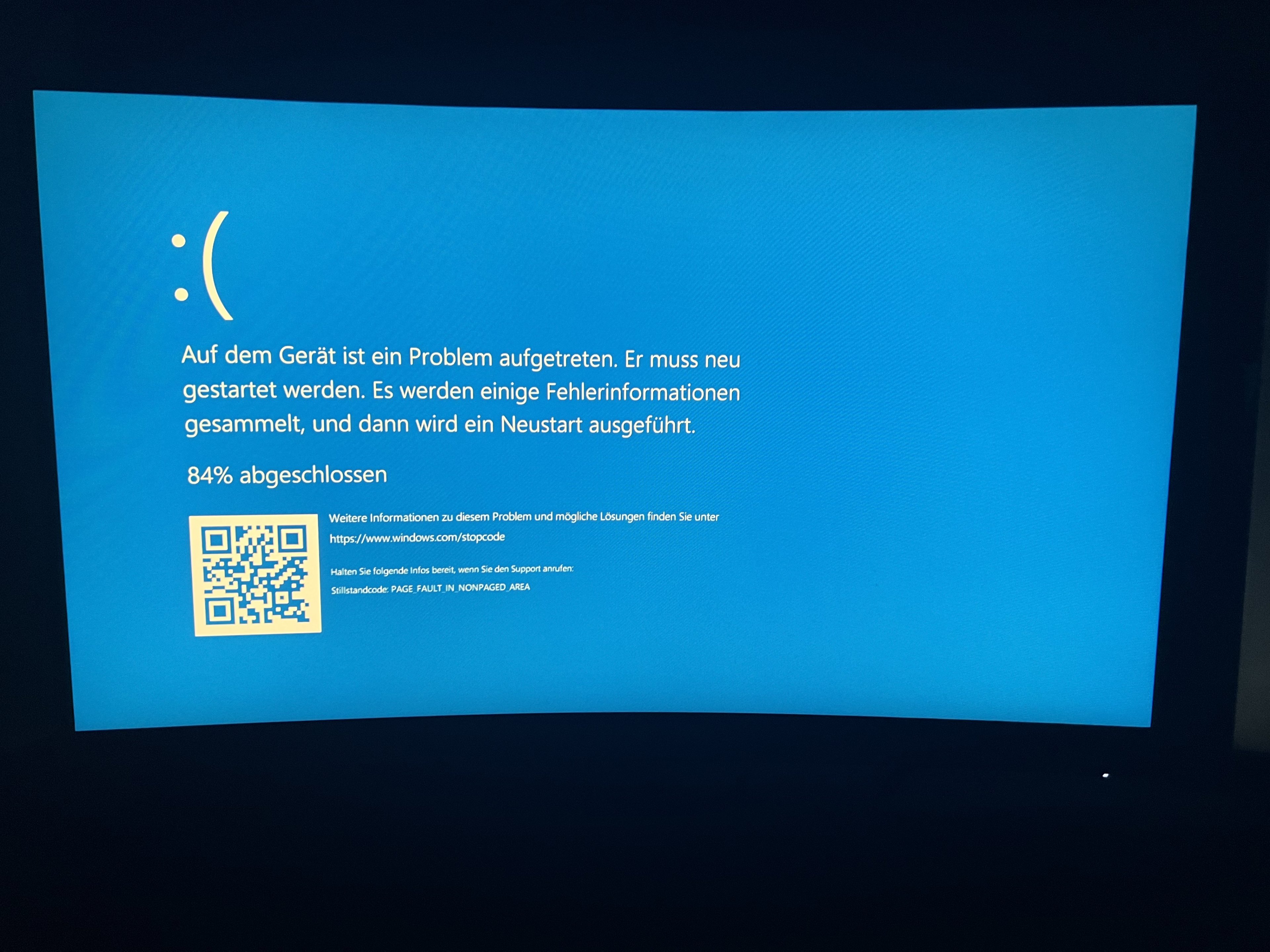

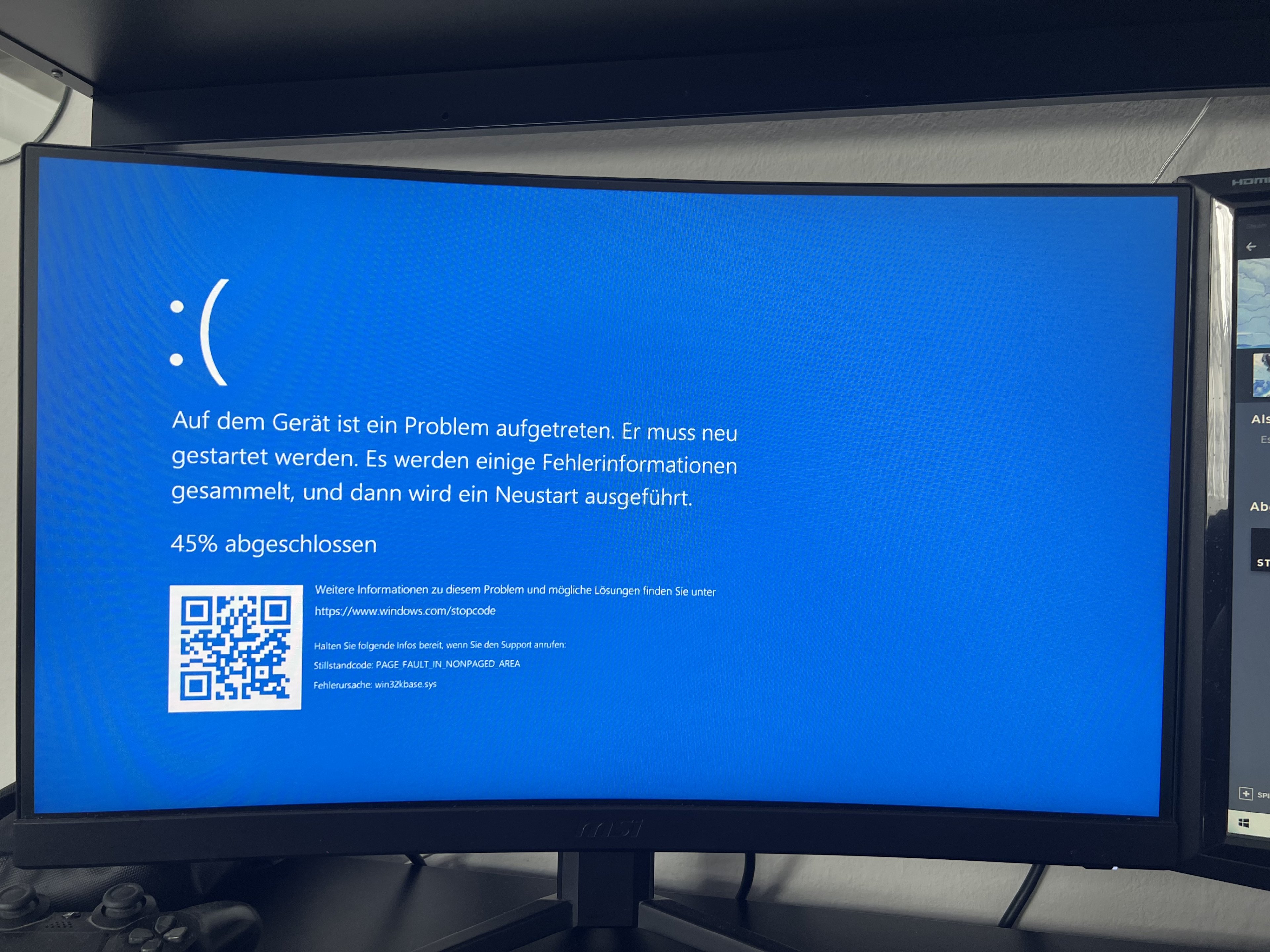

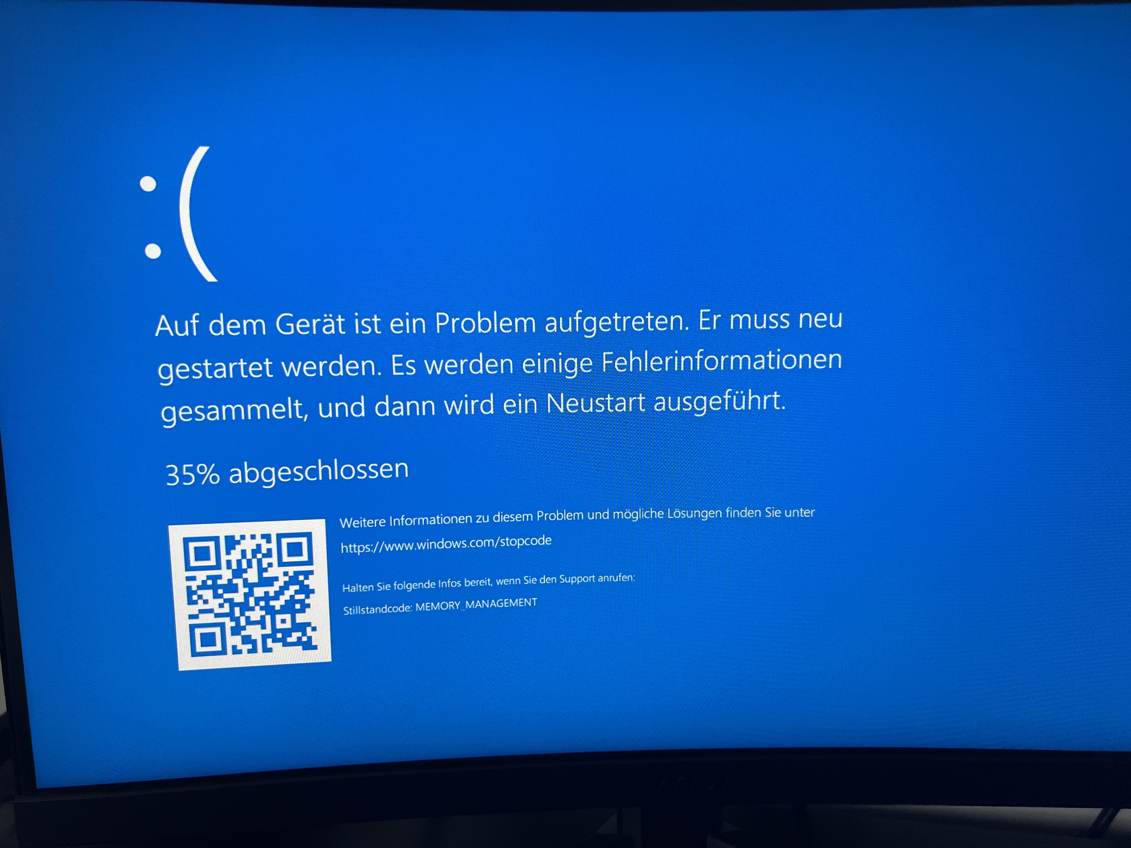

Hey Leute ich hab das aktuelle Problem das mein Ryzen 5 3400g immer wieder ein Bluescreen verursacht. Ich habe den Prozess gebraucht bei Ebay Kleinanzeigen bei einem fertig Pc bekommen und Windows Stürzt deshalb immer wieder ab. Es muss der Prozessor sein weil ich habe alle Teile mit meinem Alten PC gewechselt und nur beim Prozessor kommt der bluescreen (auch nach Windows Neuinstallation).
Ich habe für mein B450m auch die neuste Bios Version und hab wirklich alles versucht. Es geht so weit das er alle 15-25min abstürzt. Aber wie er abstürzt ist auch komisch manchmal unter benchmarks aber auch durch das reine Suchen im Browser.
Es liegt also glaube ich nicht daran wie sehr der Prozessor verwendet wird.
(Prozessor Pins sind auch alle gerade)
Ich bin wirklich mit meinem Latein am Ende und bevor jemand sagt ja selber schuld bei gebraucht danke das kann man sich sparen ;).
Falls jemand irgendwelche möglichen Lösungen kennt oder ne Vermutung hat was am Prozessor falsch sein kann wäre ich sehr dankbar für die Expertise.
Danke im Voraus

was war vorher für ein prozessor drin ?
kannst du ihn nochmal zurückbauen und schauen ob es wirklich daran lag ?
der ram ist ja leider auch bekannst dafür nicht besonders rund zu laufen ?
und das etzteil ist wohl auch schon etwas in die jahre gekommen
Reaktionen: Tranceport
Die Aegis habe ich auch irgendwann aus meinem Ryzen Build geworfen, weil er Grütze ist. Deshalb ist der Memtest-Ratschlag wirklich gut, lass es mal über Nacht laufen.
Davor war ein Ryzen 7 1700 drin und ein Ryzen 5 3600.
Ich habe den Prozessor in meinem alten und meinem neuen Pc eingebaut und in beiden hatte ich das selbe problem mit dem Prozessor. Mit den anderen Prozessoren 1700 und 3600 gab es nie probleme.
Hast Du das XMP Profil beim Speicher aktiviert?
Wenn ja, versuchs mal ohne um den Fehler einzugrenzen.

erstell dir einen usb-stick mit memtest86 und prüf mal den speicher. du bluescreens gehen eher in diese richtung.
Der 3400G kann offiziell kein DDR4-3200. Stelle XMP ein für 3200, aber reduziere dann den Takt manuell auf 2933.

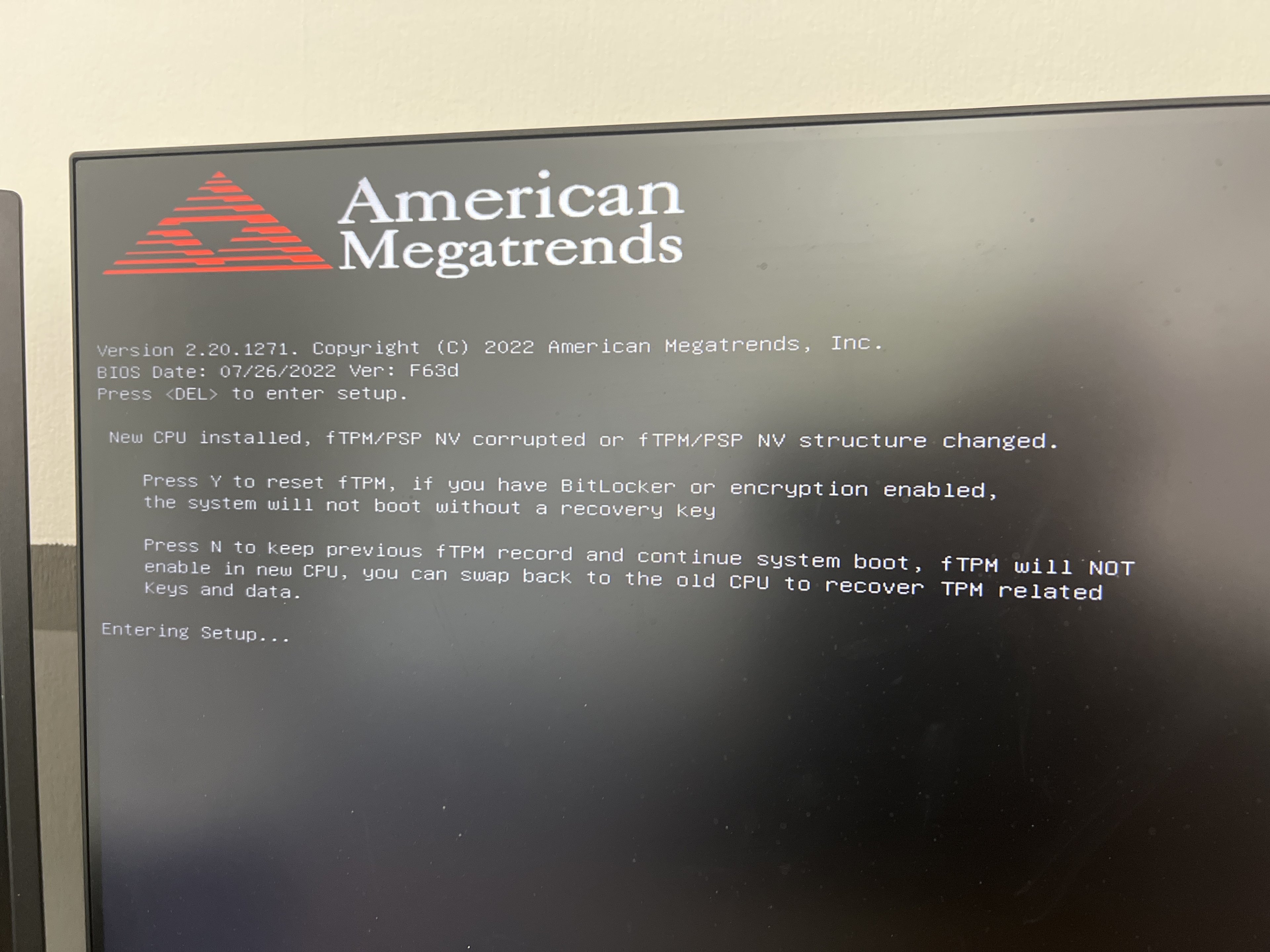

Ich hab auch noch das Problem das jetzt dieser Screen immer zu Beginn beim hochfahren kommt.

Memtest86 würde ich trotzdem mal laufen lassen . Der müsste ja dann Fehler werfen, auch wenn der IMC Probleme macht .
Zum Screen einfach auf Z drücken, weil der das Tastatur Layout nicht erkennt ,wenn man Y drückt
Ist ein Beta Bios so wie das aussieht
