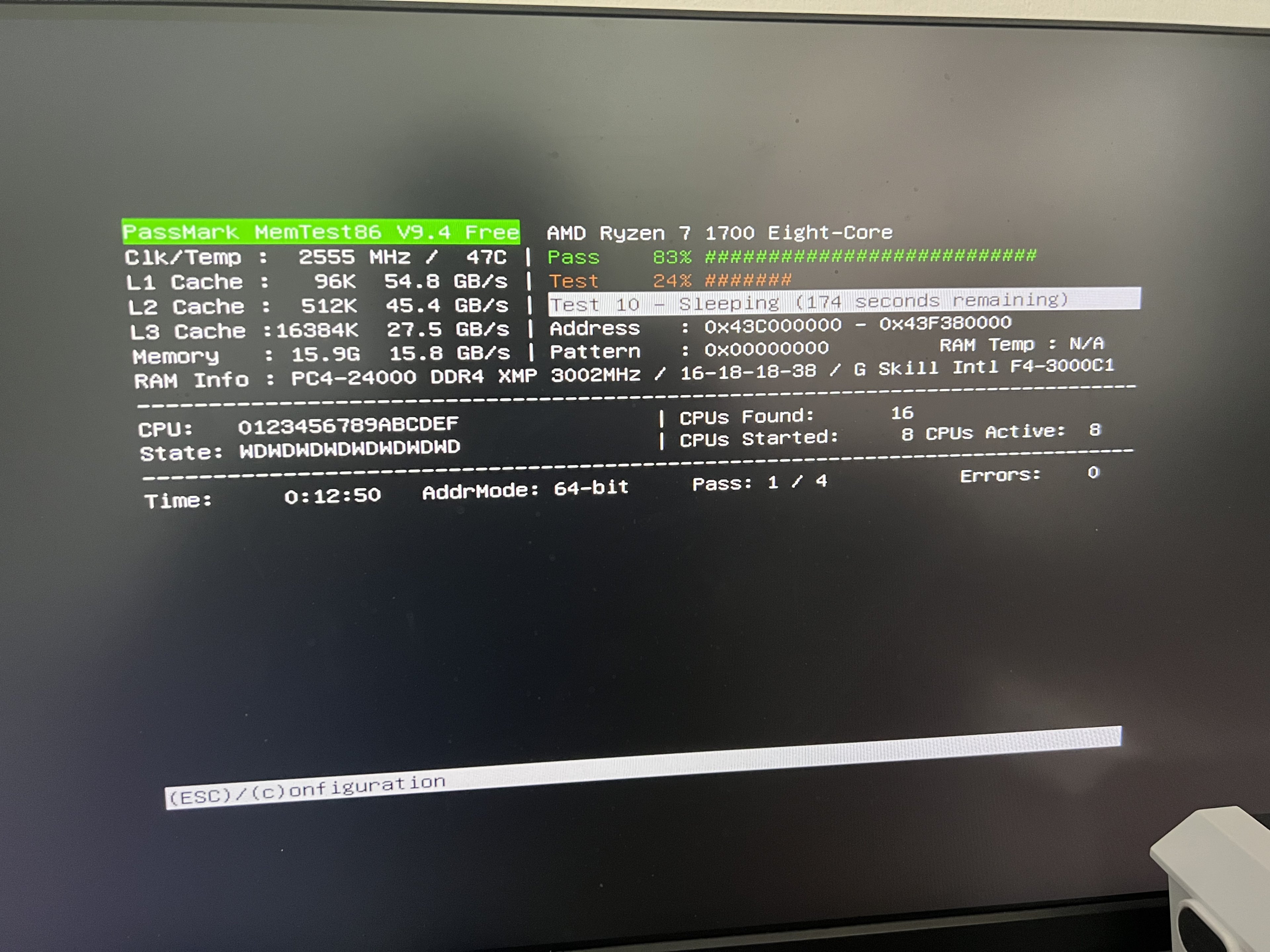

Bei mir steht jetzt das der beim Test 10 am schlafen ist. Ich hab Test jetzt übersprungen und der Test 13 geht jetzt weiter.
Was meint er mit Sleeping ?

RAM Speicherinhalt soll auch im Energiespar-Schlafmous (S3-STR) nicht verloren gehen.

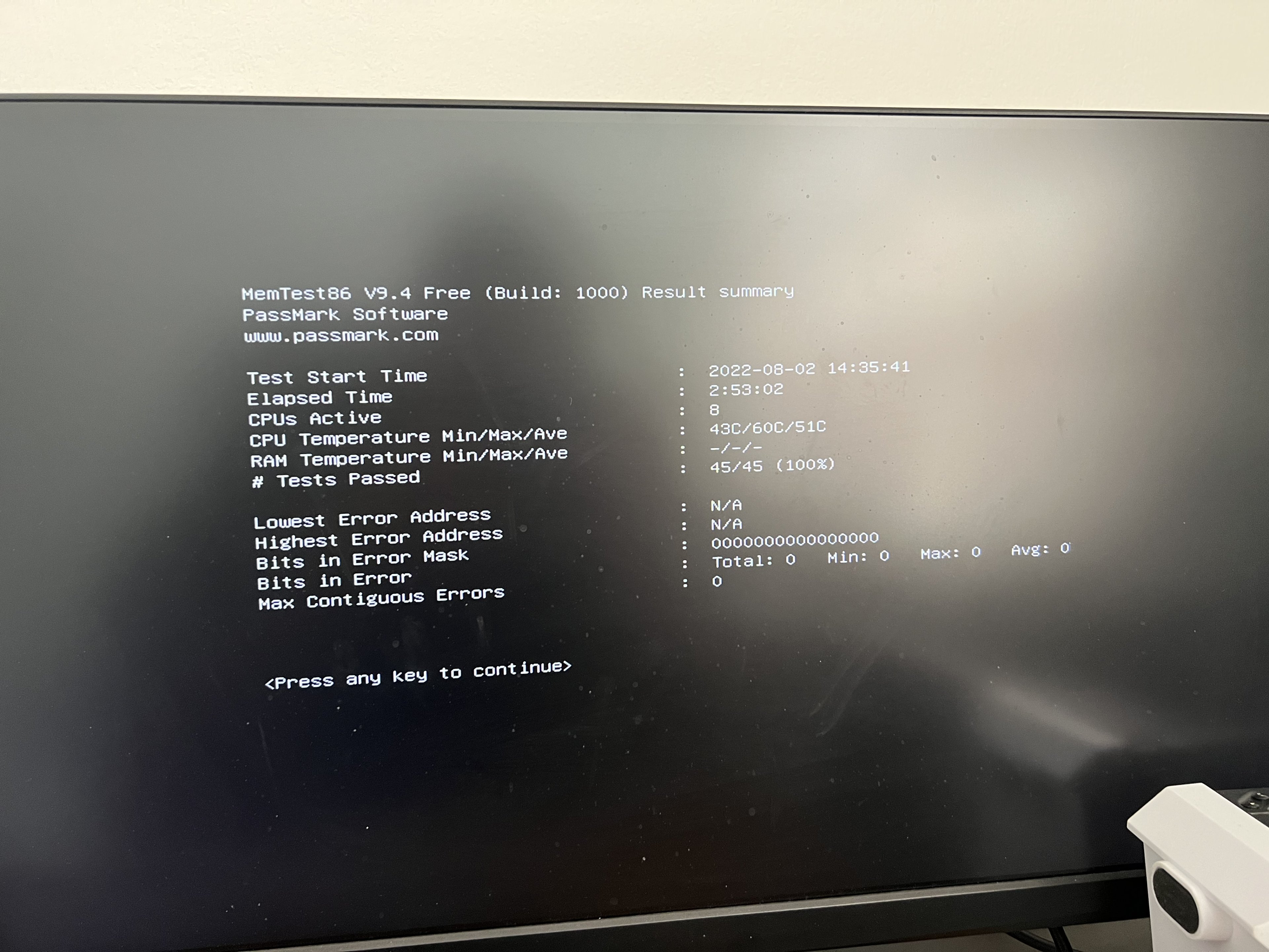

Wäre komisch, wenn der R5 3400G nun keine RAM-Fehler in Memtest anzeigt, aber trotzdem irgendwie instabil ist, dann könntest im BIOS versuchen, CPB und PBO explizit auszuschalten.
Hab Memtest86 durchlaufen lassen mit dem 3400g und es gab keine errors
Was ist CPB und PBO ?
