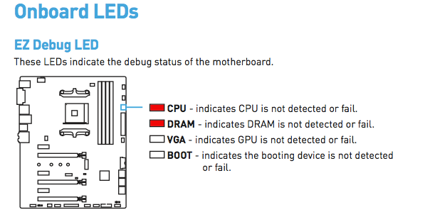

Weil das hier noch nicht angesprochen wurde:
Gibt das MSI Board keinen Fehlerstatus per LED aus?
Mein Asus-Board hat da farbige LED's die aufleuchten (Gelb = Ram Fehler, Rot = CPU Fehler, Weiß = GPU Fehler, Gelb/Grün = Boot Fehler).
Hi Leute, ich habe mir mal die LED's angeguckt wie von "Hack3p3t3r" vorgeschlagen.
CPU und DRAM leuchten rot. (siehe Bild)
Aktueller HW/SW Stand :
  • M.2 SSD = ist ausgebaut
  • 2 x DDR 4 RAM ( Corsair) wie schon geschrieben.
  • CPU = Ryzen 5 3600
  • GPU = ASUS RTX 1060 6G
  • Mainboard= MSI x370 Gaming Plus
  • Bios = E7A33AMS.5JR (Beta)
  • 1 x CMOS reset
  • Kein Bildsignal beim starten bzw. durchgehend.
  • BIOS wir nicht gestartet.
  • min. immer 5min nach dem Start warten ob sich was tut.
Was soll ich jetzt als nächstes machen?
Wie vorgeschlagen, 1 DDR 4 Riegel benutzen anstatt 2 (dann laut Handbuch für solo in DIMMA2)

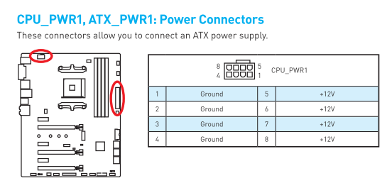

alle abgebildeten Stecker/Buchsen sind für die Versorgung auf meinem Board belegt.
