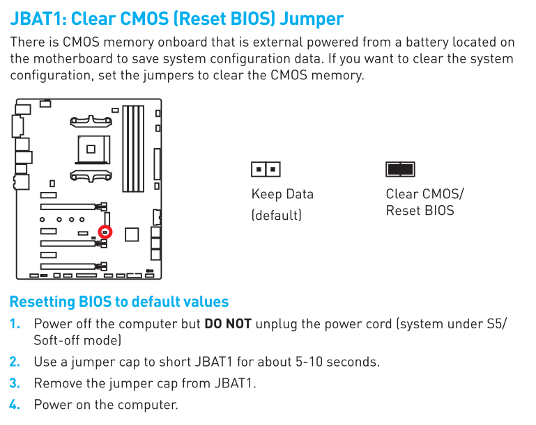

Hast du schon ein CMOS clear nach Anleitung des Handbuchs gemacht!?

muss ich unbedingt ein CMOS clear durchführen, und wenn ja wie gehe ich jetzt richtig chronologisch vor ?
danke euch
Wie bereits erwähnt wurde, würde ich in so einer Situation als aller erstes einen CMOS-Reset durchführen.
Einen CMOS clear mit dem Jumper oder Taster (falls vorhanden) hast du in ein paar Sekunden erledigt und schadet auf jeden Fall nicht!
Den CMOS clear machst du mit eingebauter neuer CPU!

Falls du keinen Jumper hast eine Büroklammer geht auch
Reaktionen: Volvo480
Motorrad schrieb:
Gibt es eigentlich noch einen Hersteller, der einen passenden Jumper mitliefert?
beim meinem Asus Board war einer dabei, nur der ist natürlich weg, jetzt habe ich mir 50 stk für 2 Euro nachbestellt kommt in 6 Wochen 😂😂
weil es strenggenommen kein jumper ist.
es sind bloß kontakte, die kurzgeschlossen werden können.

Ich habe wie beschrieben den CMOC clear durchgeführt und dann gestartet , leider ohne erfolg. :-(
