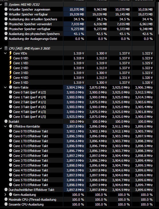

Ryzen 5 3600 nur 7684 Punkte
@TSB​

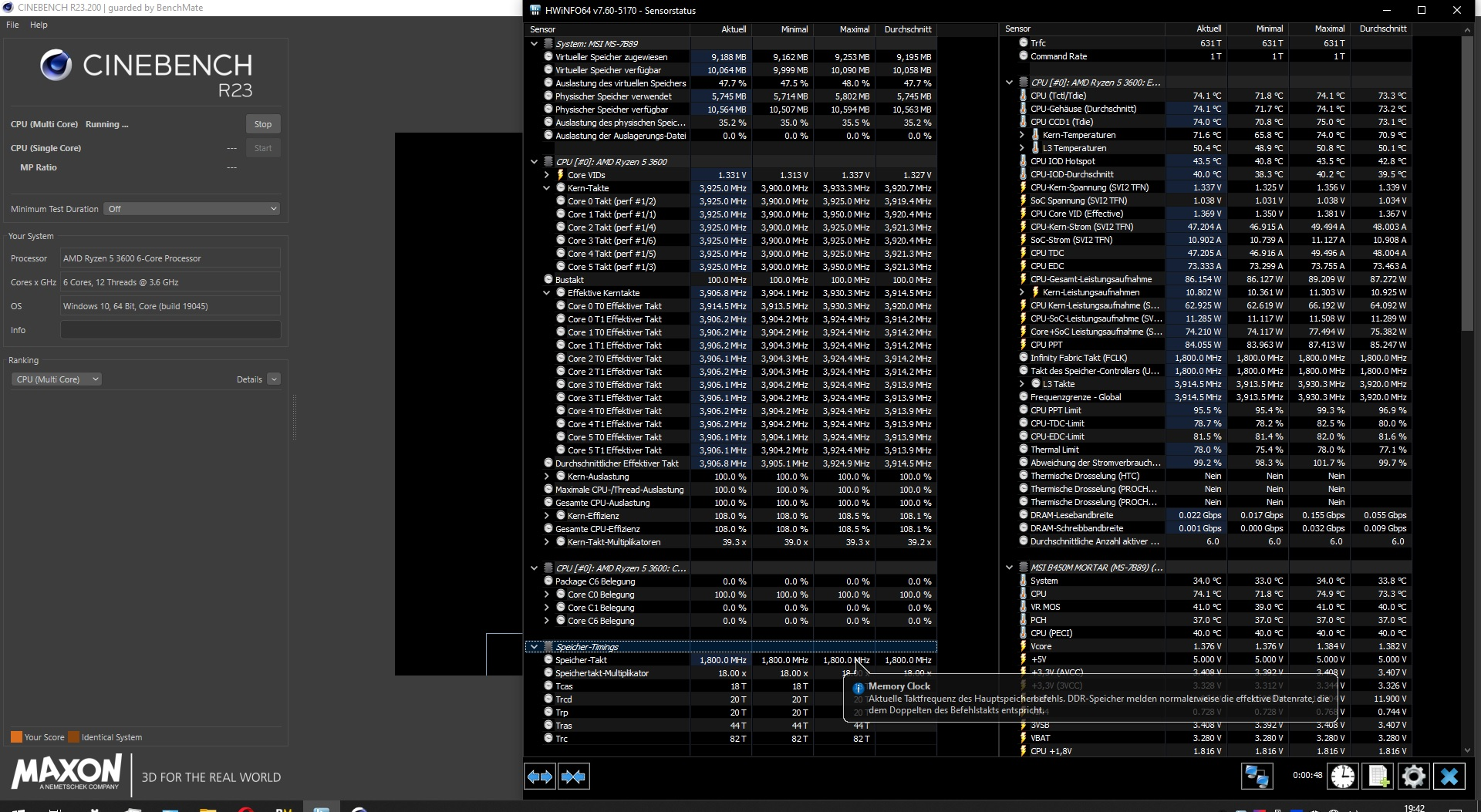

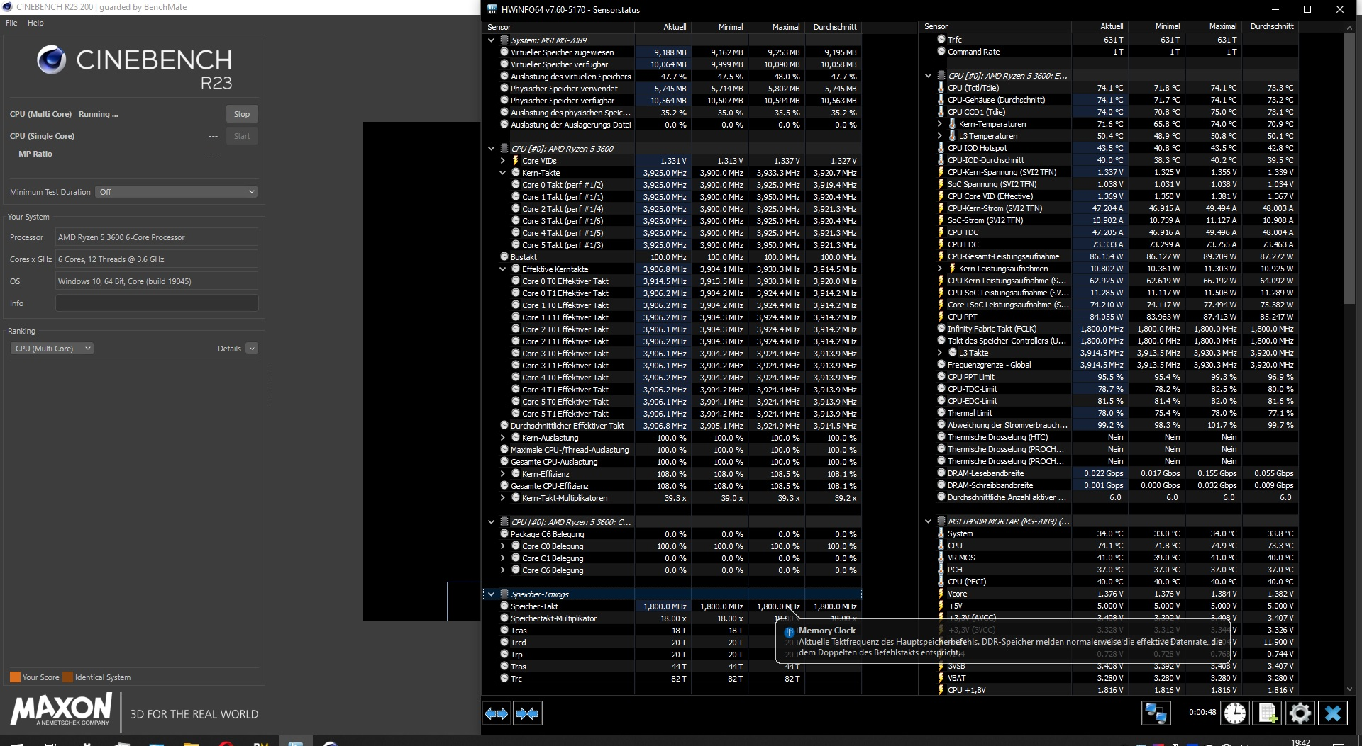

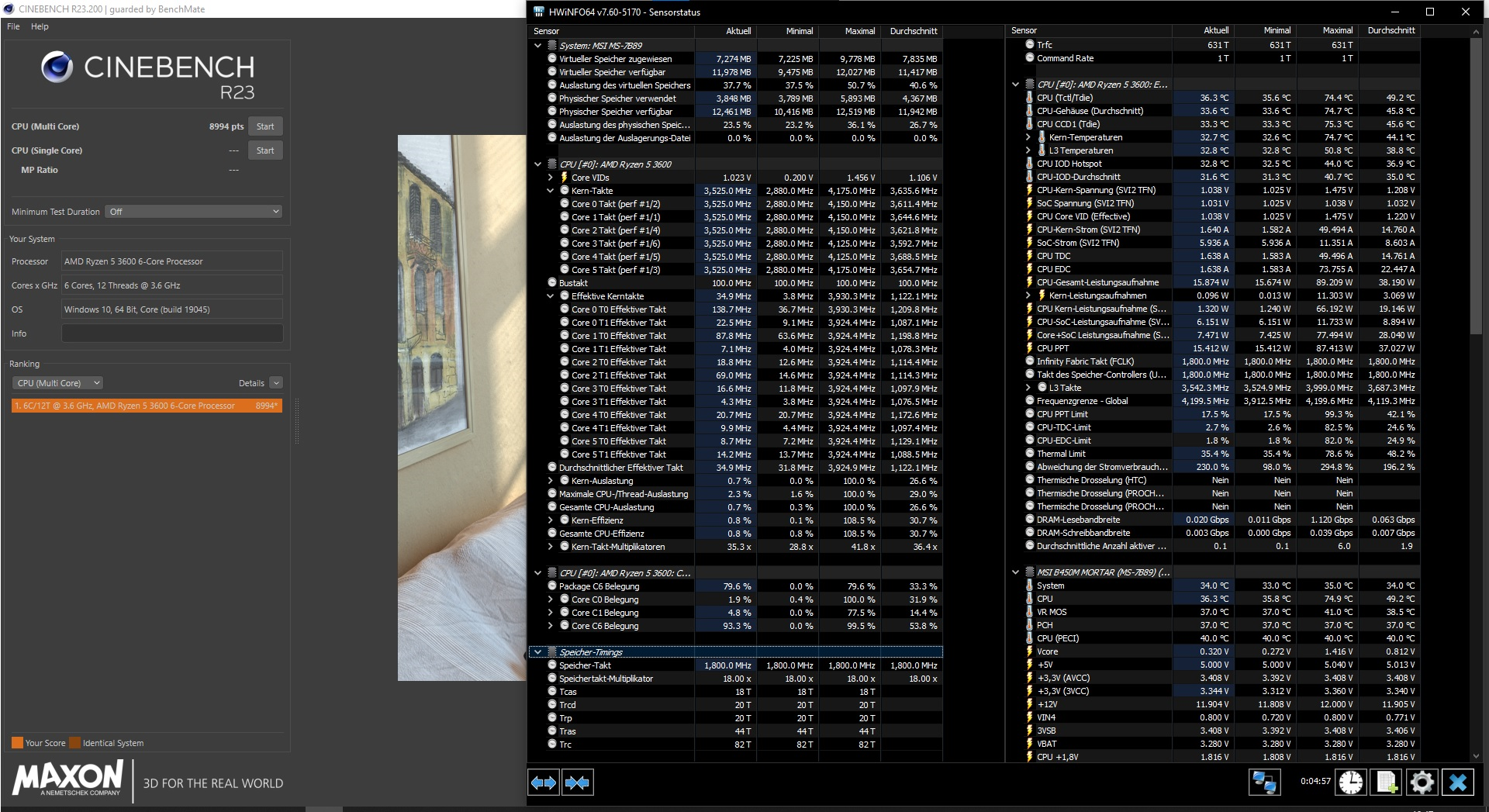

Hier mein CB23 Ergebnis:
Zuerst während des Durchlaufs:
Das Ergebnis:

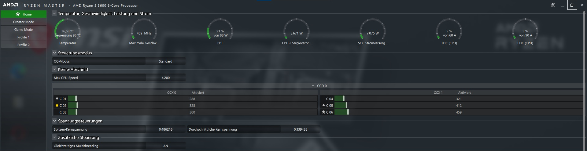

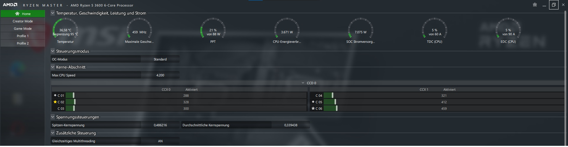

Die Werte im RM ( ACHTUNG! Den RM NUR zum auslesen benutzen! ALLE Einstellungen IMME im BIOS durchführen! )
Also als aller erstes einen CMOS Clear durchführen, damit ALLES auf Werkseinstellung ist.
Siehe Spoiler

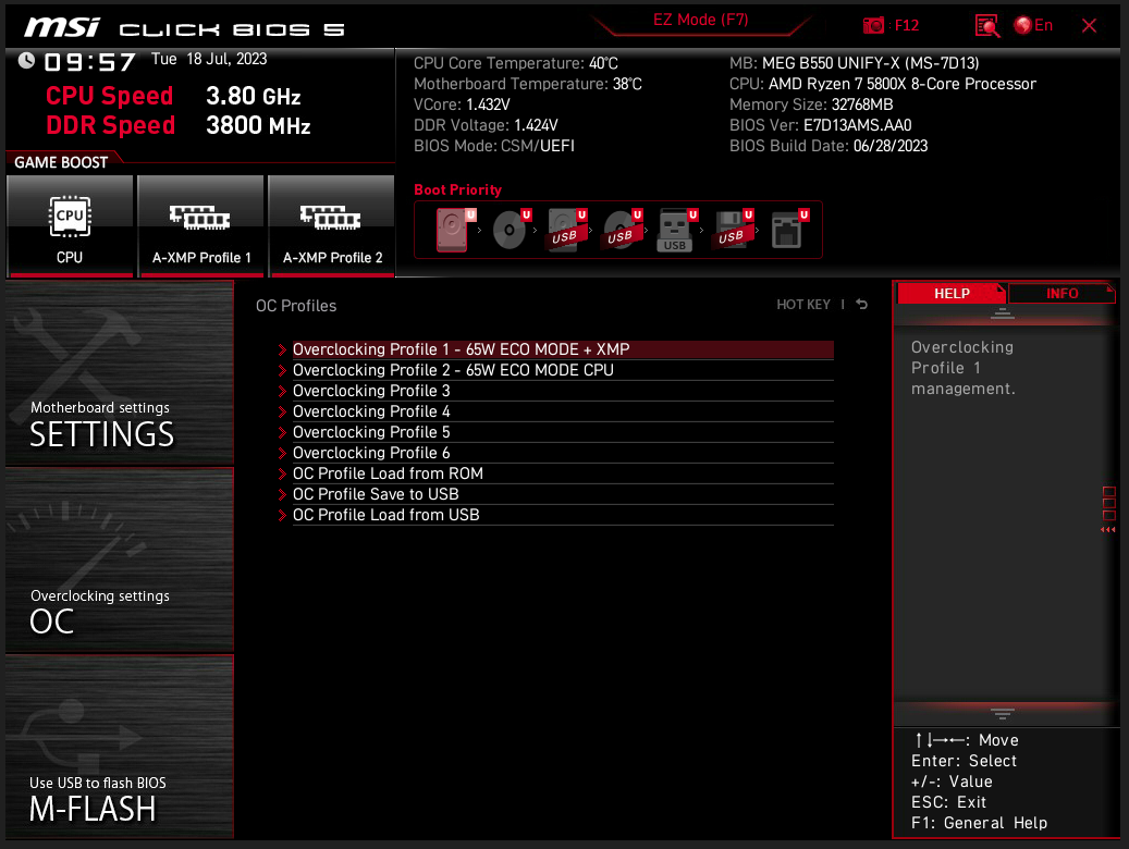

Mit F1 ins BIOS und das XMP Profil laden

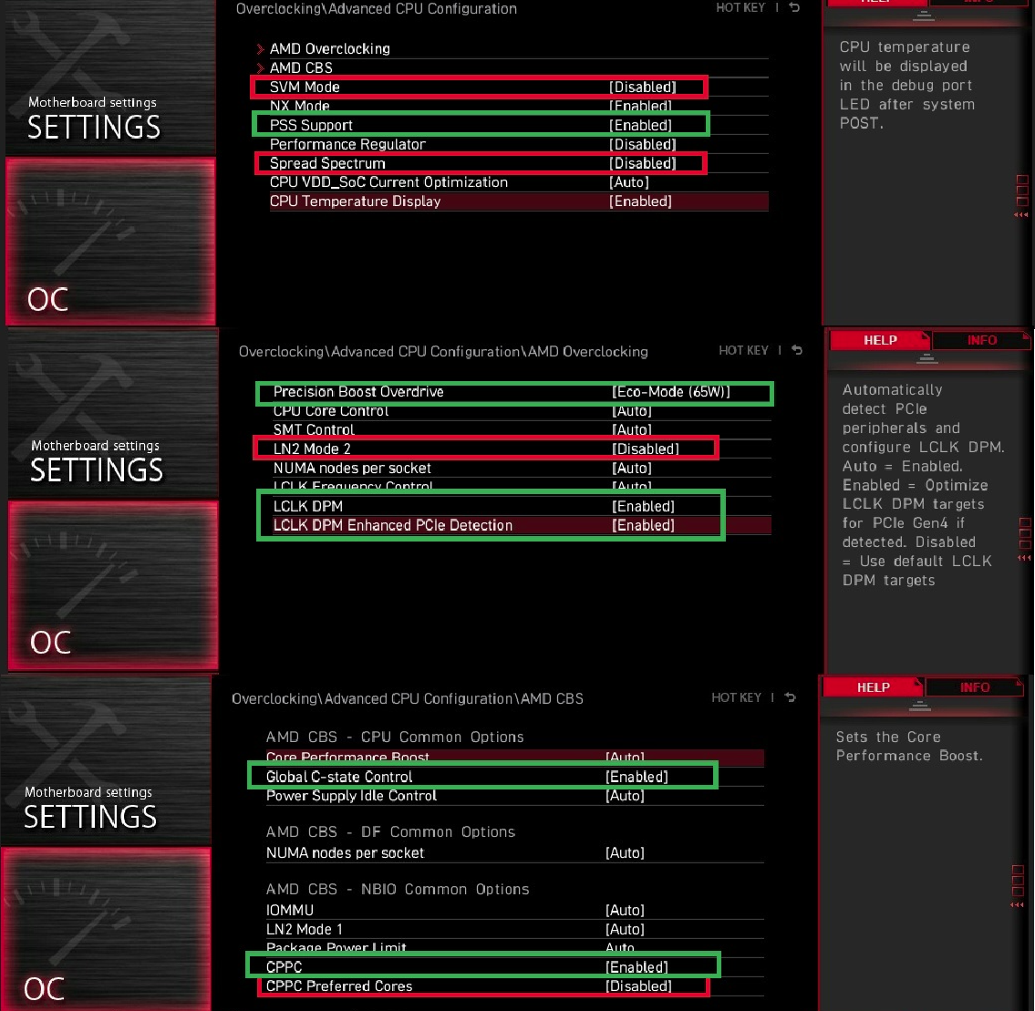

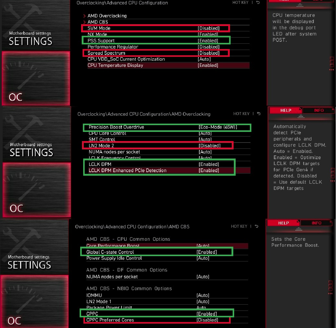

Jetzt kannst du diese Einstellung vornehmen, die sind zwar von meinem System mit R 7 5800X / B550 aber diese Einstellungen habe ich auch bei meinem R5 3600 / B450 System übernommen.
Die Einstellungen habe ich bei diversen Boards von MSI schon verwendet und nie Probleme gehabt, die Systeme waren stabiler und haben weniger Strom verbraucht.
FINGER WEG vom GAME Boost! Der gibt sehr viel Strom auf die CPU und macht nur eins: Duche viele Volt viel Hitze erzeugen!

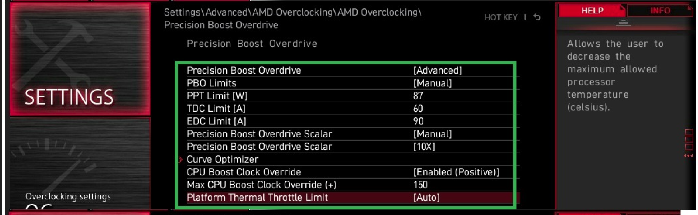

Und auch die PPT, EDC und TDC sollte man nicht ändern.
Die 3000er CPUs haben diesen EDC Bug
https://www.overclock.net/threads/edc-1-pbo-turbo-boost.1741052/

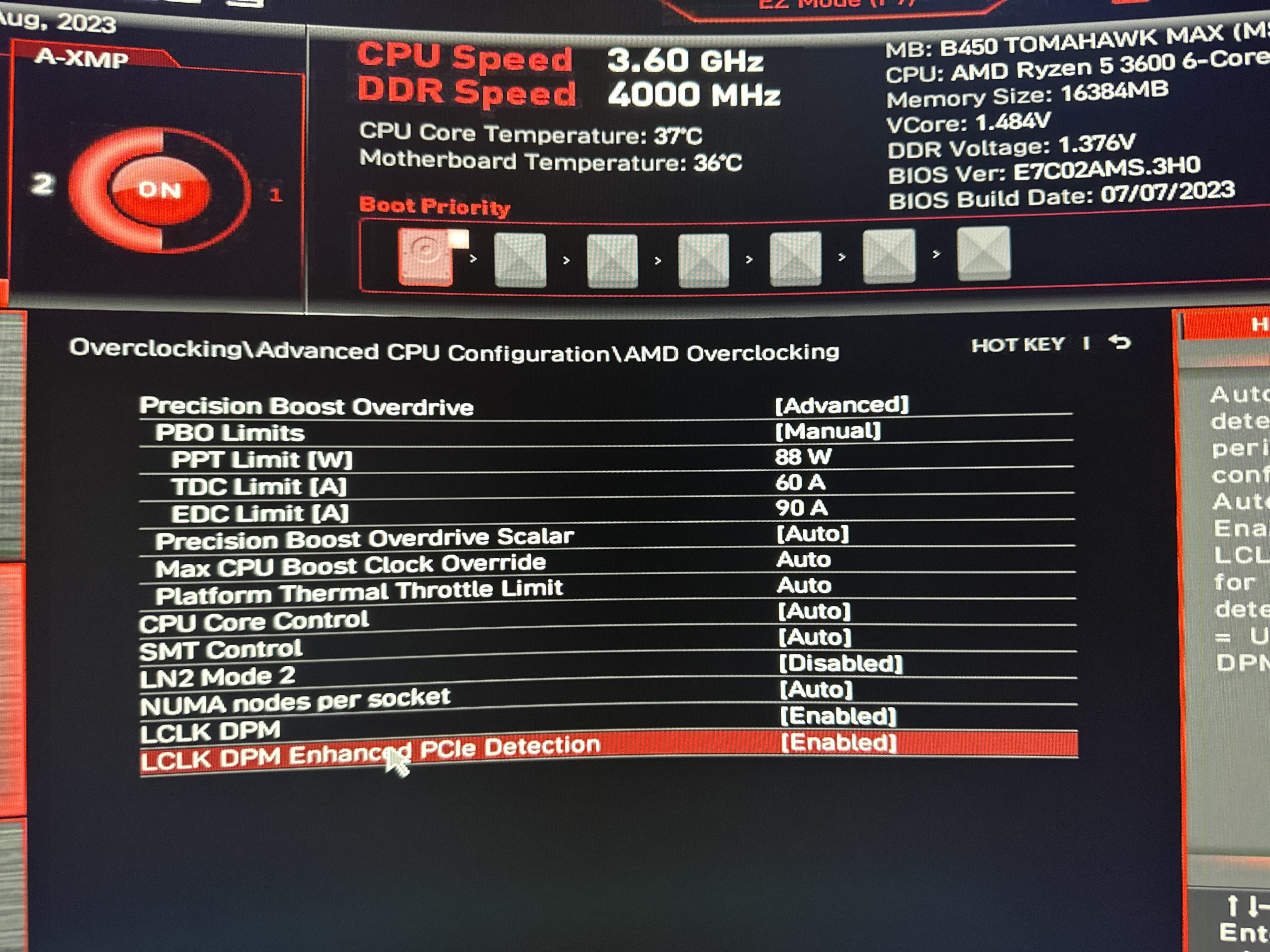

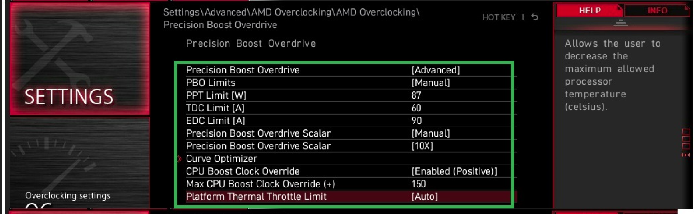

In den OC Settings PBO auf Advanced
In Setting dann bei PBO einstellen:
PPT: 88 W
TDC: 60 A
EDC: 90 A
@Müritzer besten dank für die Infos, das die Werte alle nicht optimal sind war mir sogar klar es ging mir erstmal nur darum zu sehen ob die CPU irgendwie über 4.2 Ghz boosten möchte, scheinbar möchte SIe das unabhängig von den Rahmenbedingen gar nicht. Mein alter 3900X z.B. mochte auch nicht mehr takten als AMD vorgesehen hatte dafür läuft er jetzt auch mit 100W PPT auf dem gleicehn Leistungsniveau eines Stock 3900X wenn man weiß was das eigene Silizium mag findet man schon eine RIchtung in die man gehen kann. der TE wollte halt möglichst viel rausquetschen.

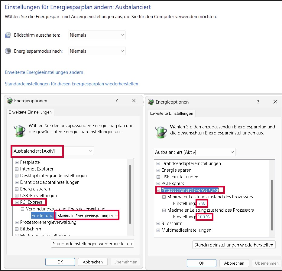

2. In den Energieeinstellungen bringt es absolut nichts die CPU auf Höchstleistung laufen zu lassen.
Hier mal meine Einstellungen:

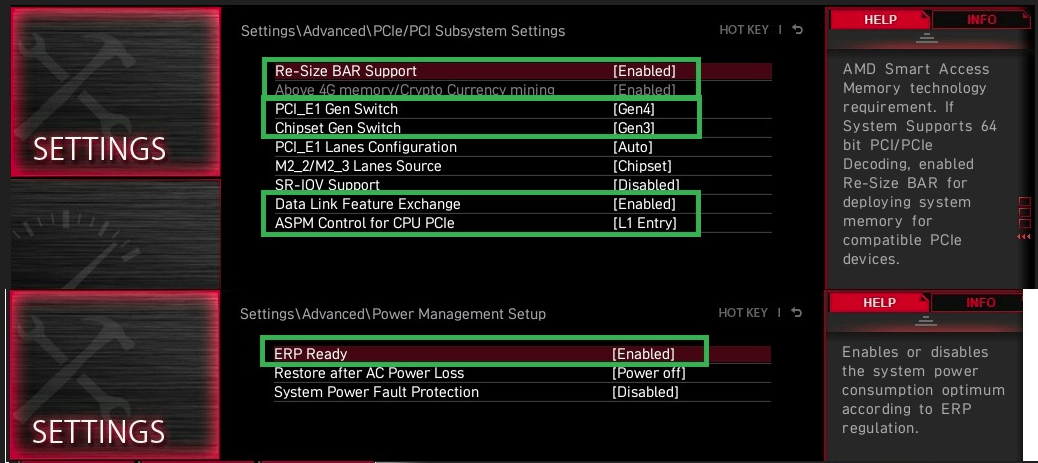

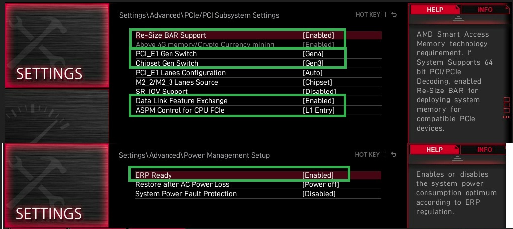

Dann kann man erst im BIOS diese Einstellung vornehmen:

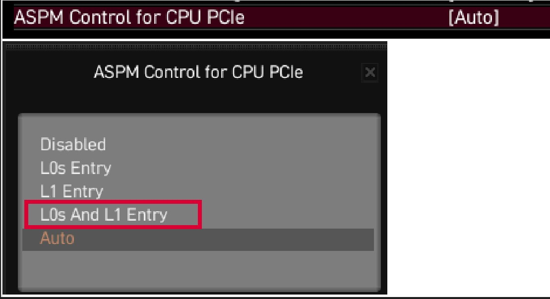

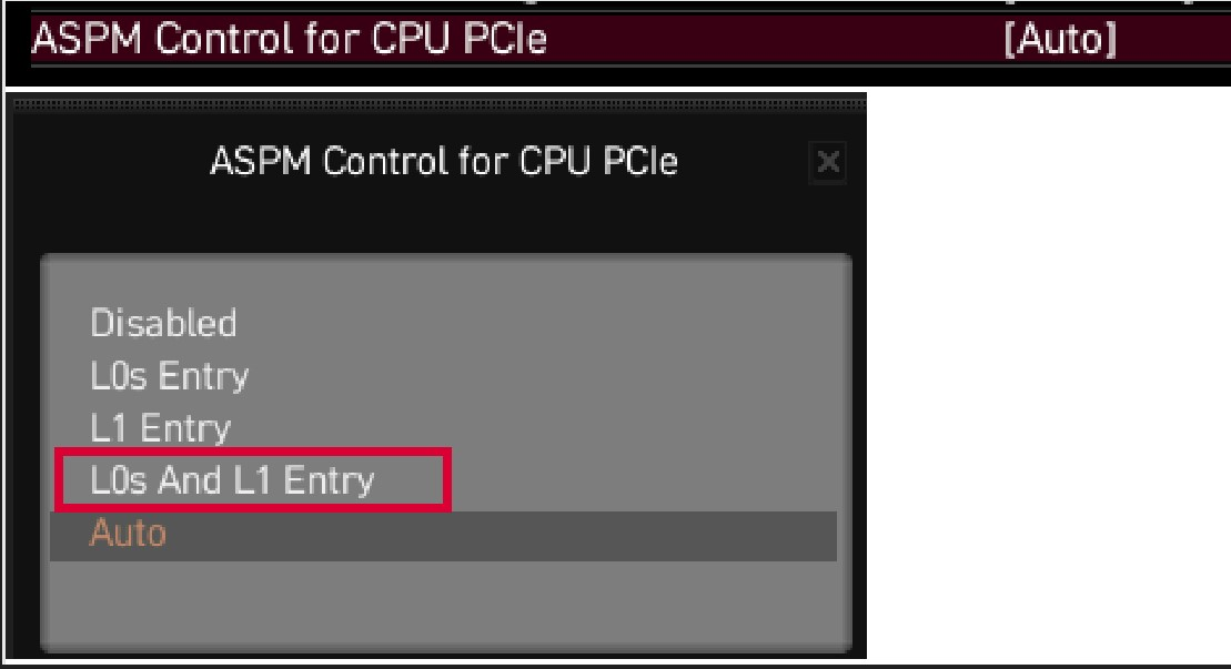

ASPM Control for CPU PCIe
Hier auf das rot markierte gehen.
Das senkt den Stromverbrauch.

Mein 5800X läuft in Games auf dem 65 W ECO Mode mit CO für jeden Kern ausgelotet und mir CC überprüft.
Core Boost auf +150 MHz und Scalar auf +10 ABER alles immer ausgelotet und auf Clock Stretching überprüft.

TSB schrieb:
habe ich die 4.2Ghz auf keinem Einzigen Kern gesehen, die CPU, kann nicht mehr als 4Ghz
Mein 3600er hatte zu Anfang nur 3,9 GHz erreicht und mit jedem BIOS Update wurde es besser. Auch mit dem Energiesparplan Ausbalanciert und dem Einstellungen darin für die CPU ( minimal 5% und maximal 100% ) hatte Auswirkungen.
Lass mal für ca. 10 Minuten den PC im IDLE stehen, also nur den Desktop und keine Programme offen außer HWINFO. Da sieht man dann gut wie hoch die CPU Taktet, bei mir sind selten die 4,2 GHz zu sehen.
Aber die Einstellungen im BIOS haben sich bisher immer bewährt.

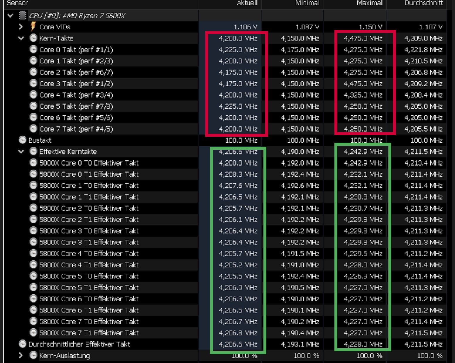

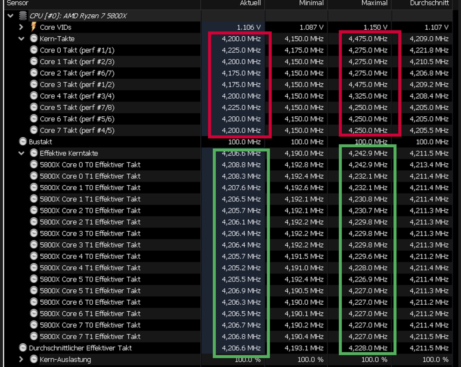

P.S. du könntest bei den Einstellung von mir bleiben und zusätzlich mal den Core Boost auf + 50 Stellen und mit CB23 und HWINFO kontrollieren. nicht das du dann Clock Stretching hast.
Beim Durchlauf sollte das dann ungefähr so aussehen, ist vom 5800X aber man sieht das alle Kerne fast die gleiche Leistung haben.
Sollte das bei dir der Fall sein, dann die Core Boost um weiter +25 MHz anheben und wieder kontrollieren. Das kann man so oft machen bis sich die Abstände zwischen den Kernen ändern, also der obere Teil mehr MHz als der untere anzeigt.

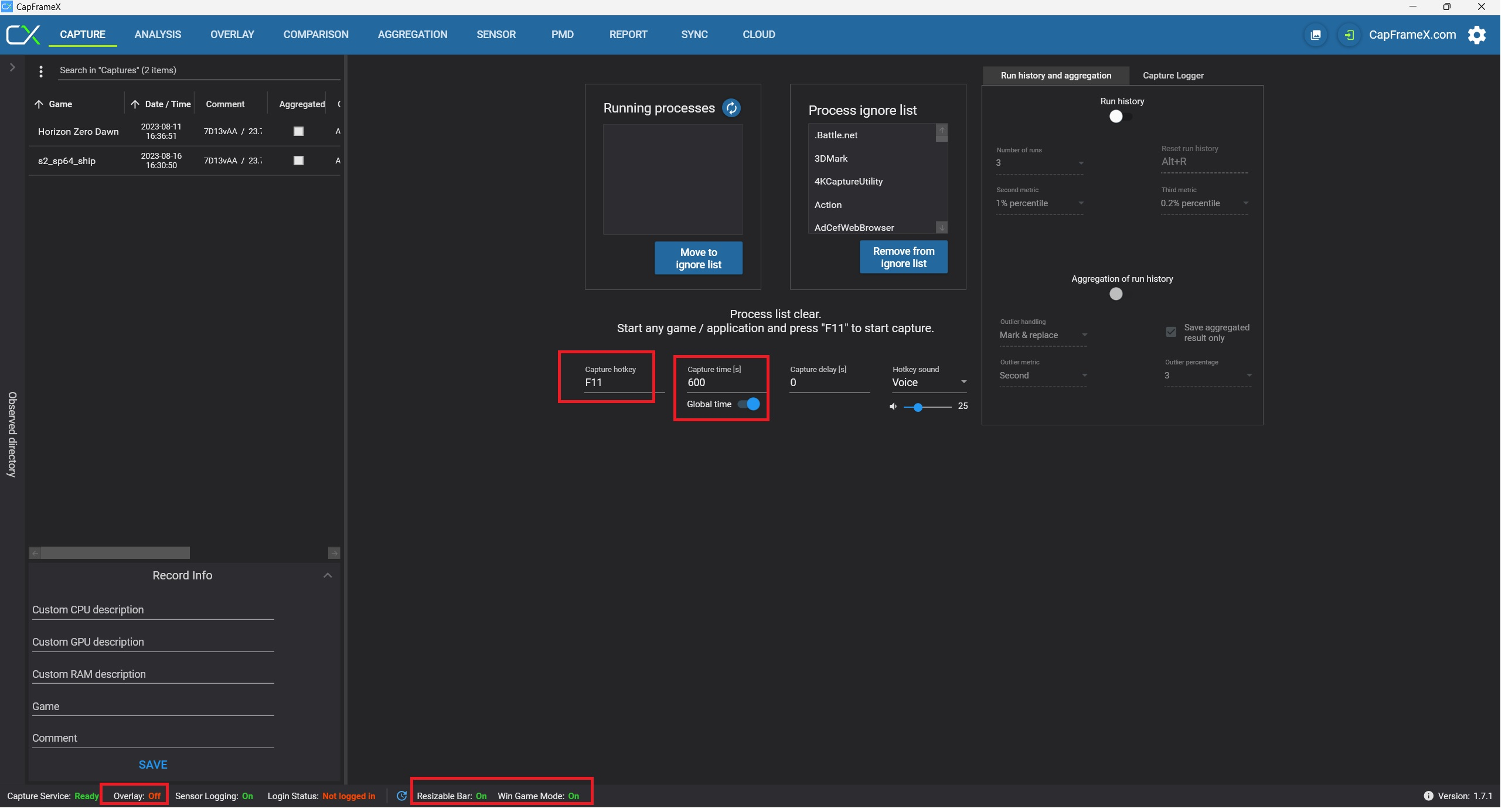

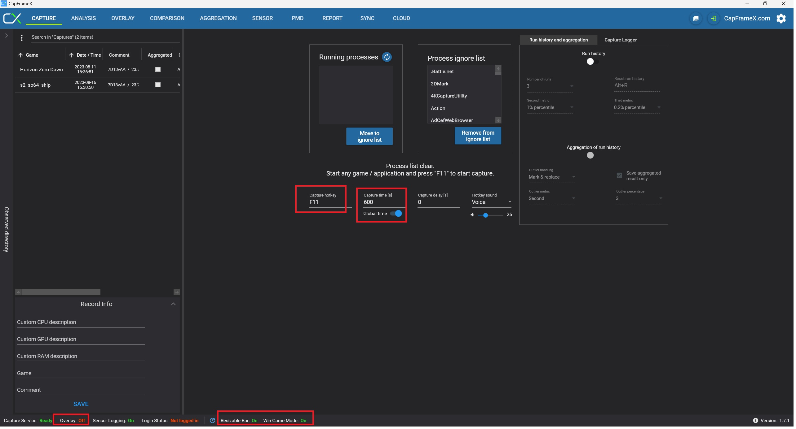

Am besten dafür eignet sich CapFrameX und dort dem Aufzeichnungszeitraum auf 10 Minuten einstellen.
Testen solltest du das mit 3 Games die alle ein bisschen andere Anforderungen stellen, z.B. ein Online Game darunter.
Damit kannst du am besten einschätzen was diese Einstellungen bringen, denn statische Benchmarks sind nicht so prickelnd.

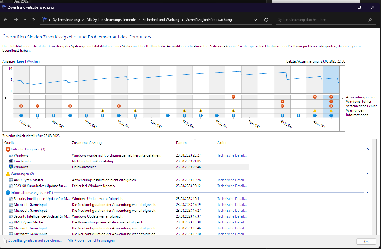

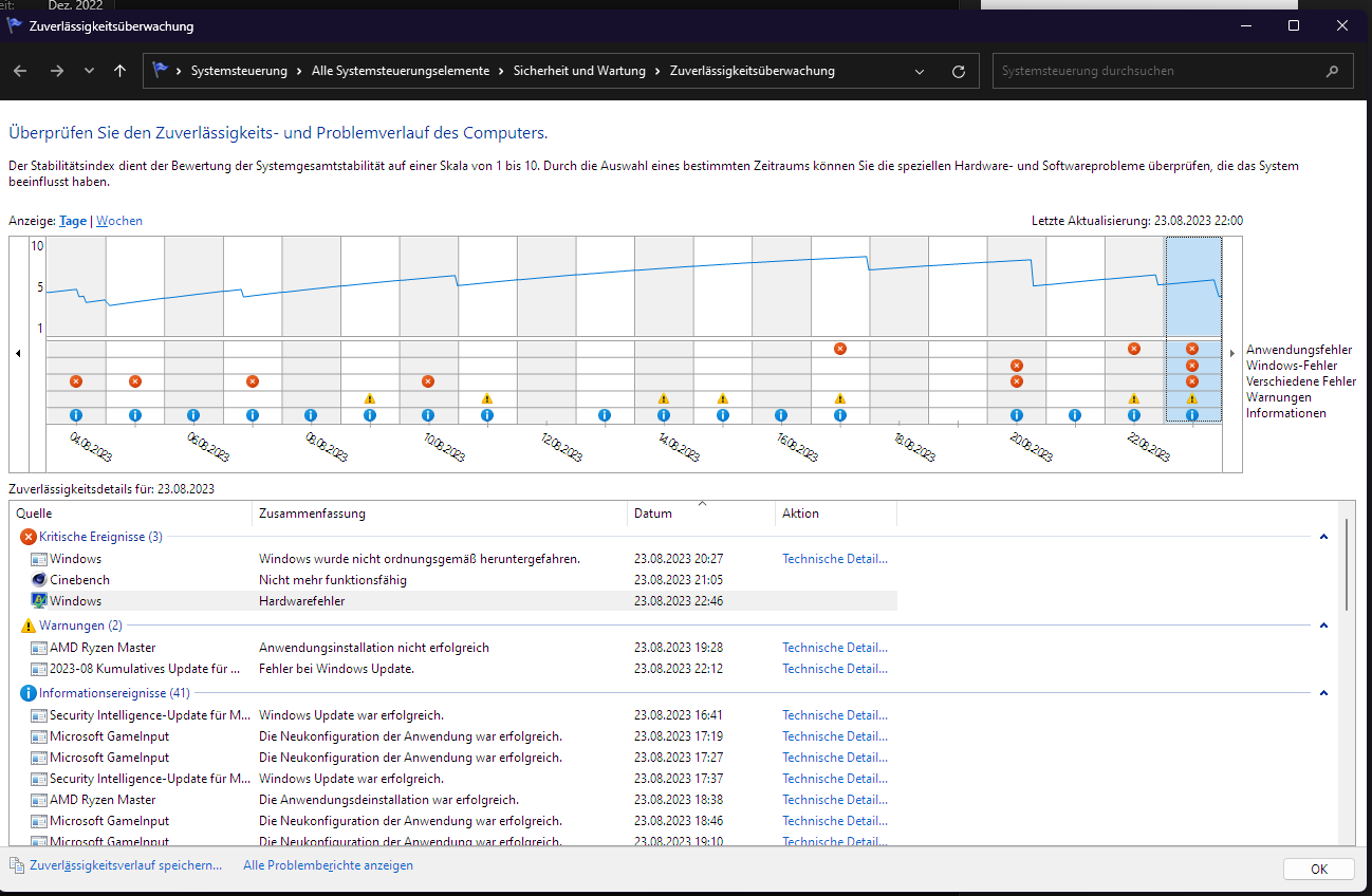

Ach und schau mal in den Zuverlässigkeitsverlauf rein, sollten da Fehler drin sein kann das auch die CPU ausbremsen!

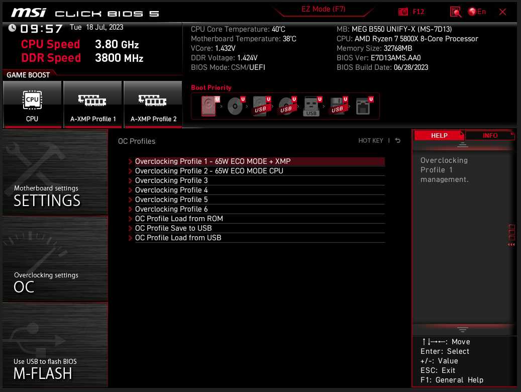

P.P.S. Im Bios kannst du verschieden Einstellungen als Profile abspeichern, bei bedarf einfach wieder aktivieren.
Aber nach einem BIOS Update sind die leider weg, die werden nicht übernommen.
Und Bilder im BIOS mit F12 und einem USB Stick machen.

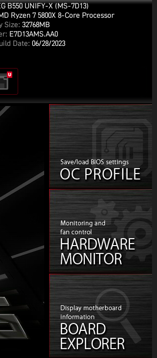

@Müritzer

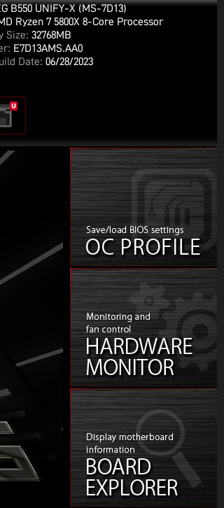

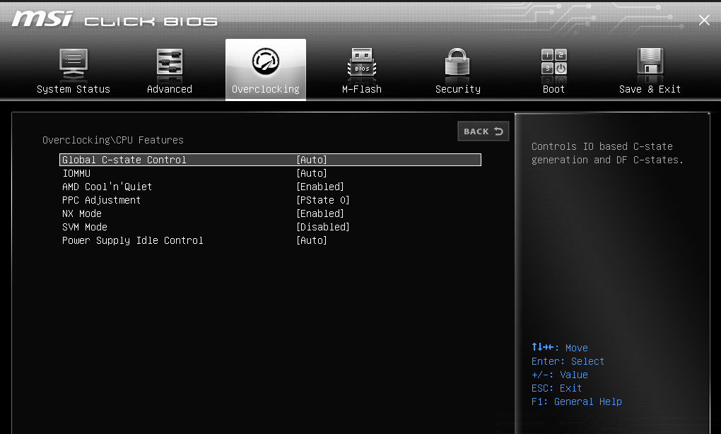

Wo finde ich das mit dem Core Boost?
+125Mhz, bleibt immer bei 3.9Ghz
Hier auf Positive gehen und dann +50:
Das ist bei mir für das B550 aber die Einstellungen sind ja fast alle gleich.

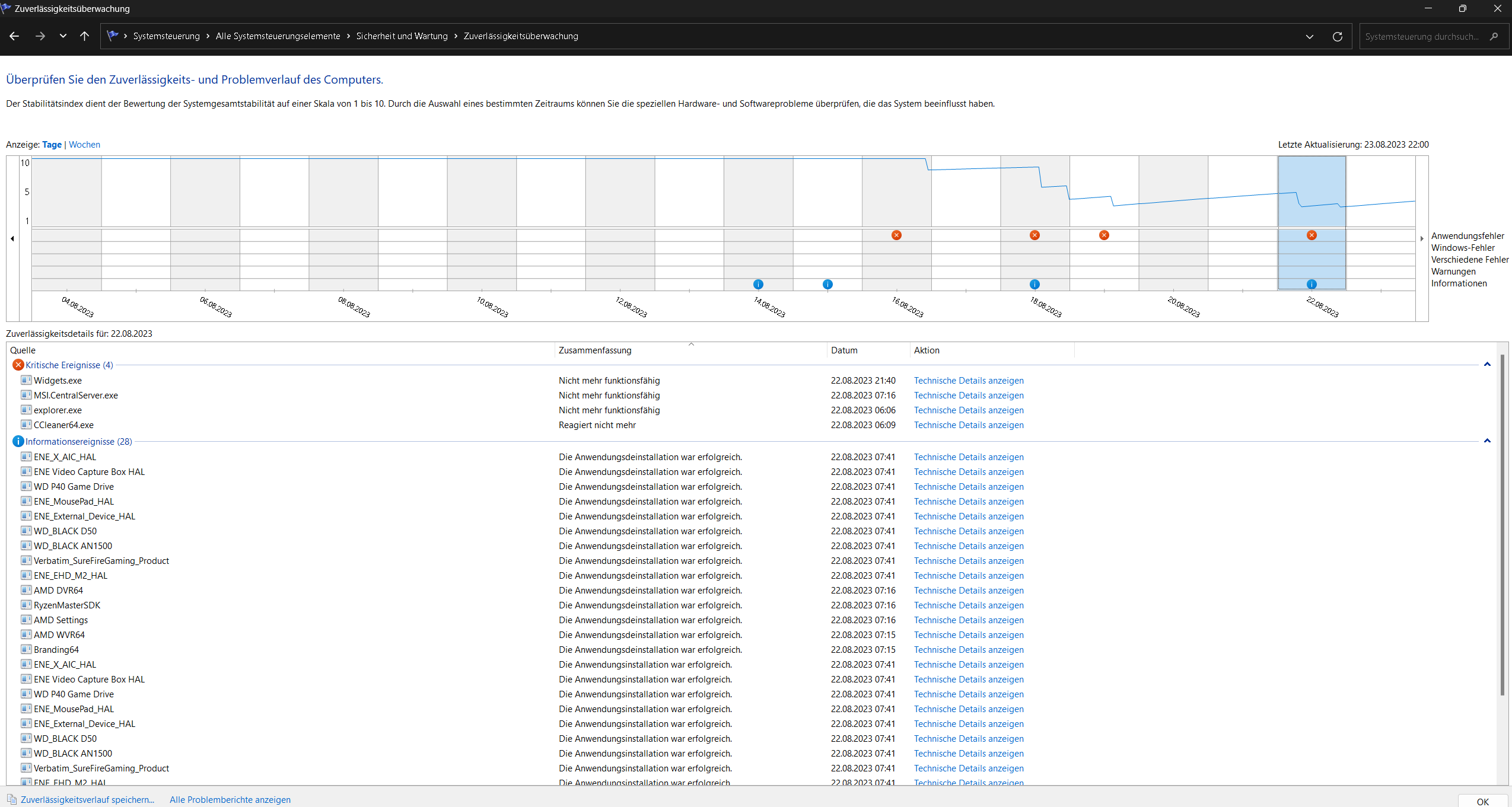

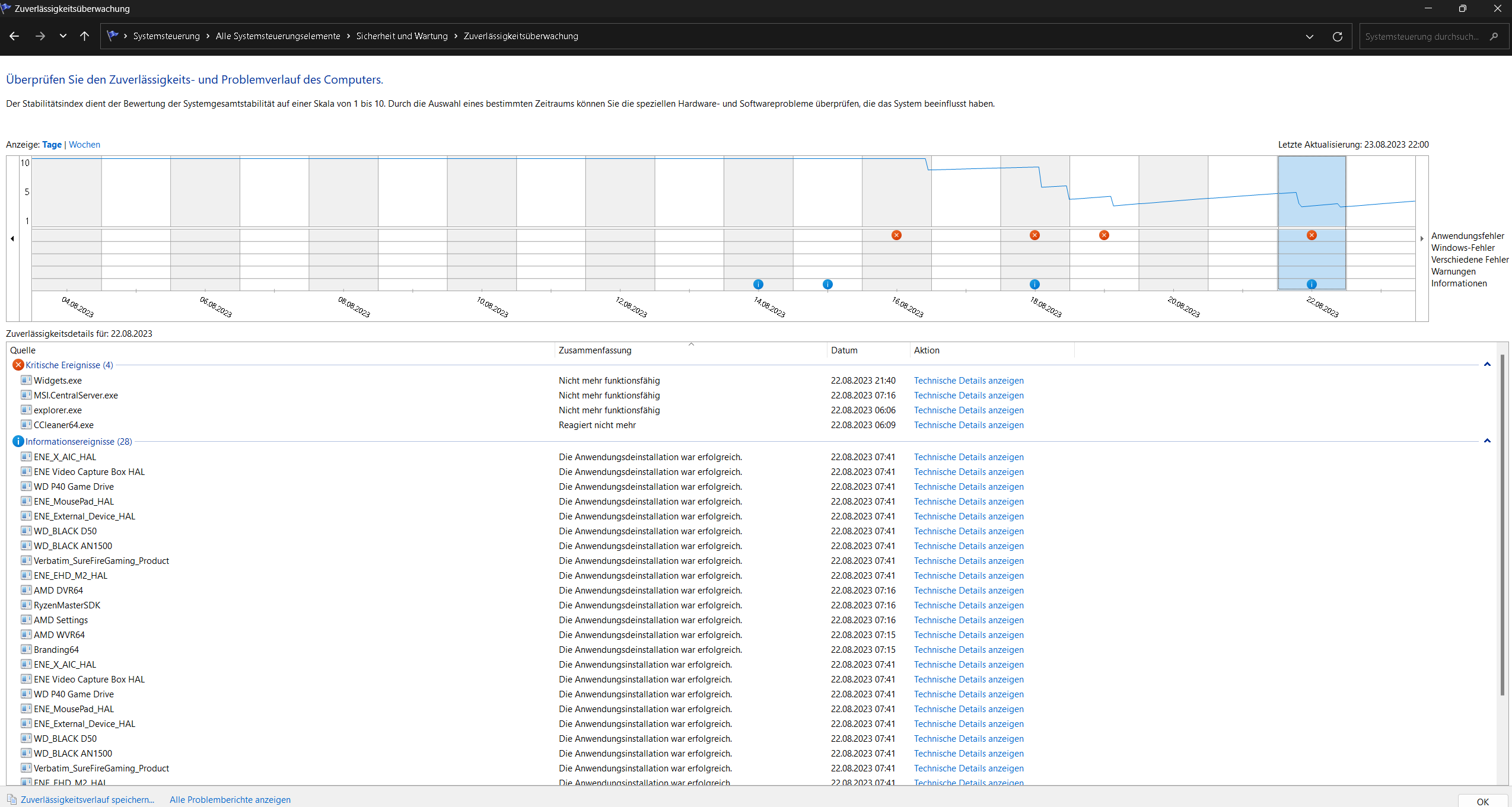

Hast du mal den Zuverlässigkeitsverlauf angeschaut?
Die Fehler bei mir sind immer wenn ich ein Update installiere, egal ob von Windows oder einer der Apps.
Falls die Fehler öfter auftauchen sollte man das kontrollieren.
Bei einmaligen auftauchen und man hat vorher ein Treiber oder App aktualisiert ist das kein Problem.
Ja die Fehler kommen aber durch Fehlgeschlagenes OC, also nichts was ich nicht wüsste
Reaktionen: Müritzer
Na dann ist das ja gut, da kann man denn immer mal wieder reinschauen und das ist übersichtlicher wie die Ereignisanzeige.

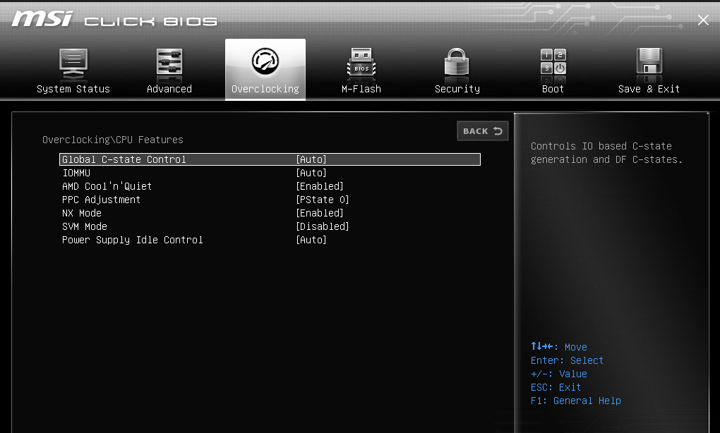

Habe dieses Light BIOS drauf auf dem B450M Mortar.
Sieht bei mir so aus:

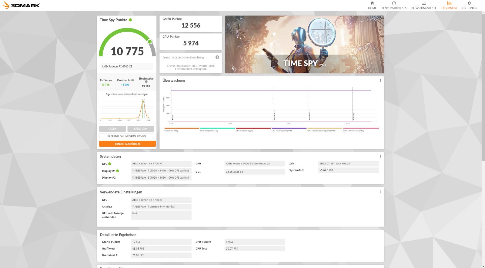

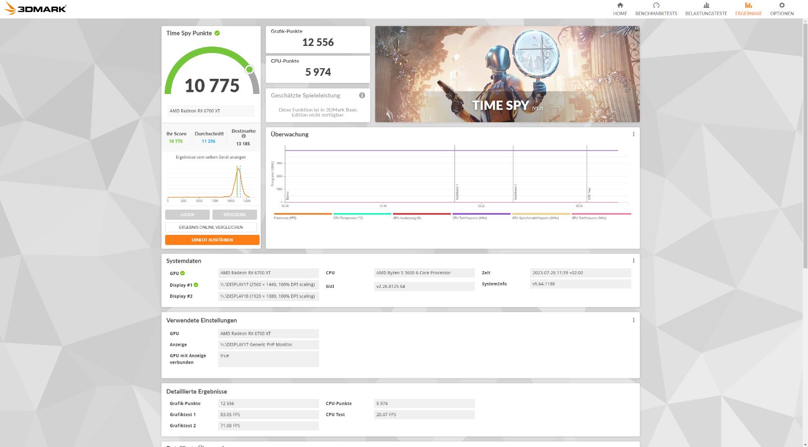

Du könntest mal 3dMark Time Spy laufen lassen, da kann man gut die Systeme vergleichen und man sieht auch falls irgendwas total daneben liegt.
Auch wenn ich absolut kein Fan dieser Seite bin da die Intel zu sehr bevorteilen aber zum überprüfen ob das System mit anderen Systemen die so ziemlich die gleiche Ausstattung haben ist auch Userbenchmark zu gebrauchen.
Mal schauen ob ich da noch Benchmark Ergebnisse von mir finde.
Kann ich machen, wenn ich wieder zuhause bin.
Ich hab noch einen älteren 3DMark run, weiss nicht mehr ob CPU stock war oder auf manuelle 4Ghz gesetzt
