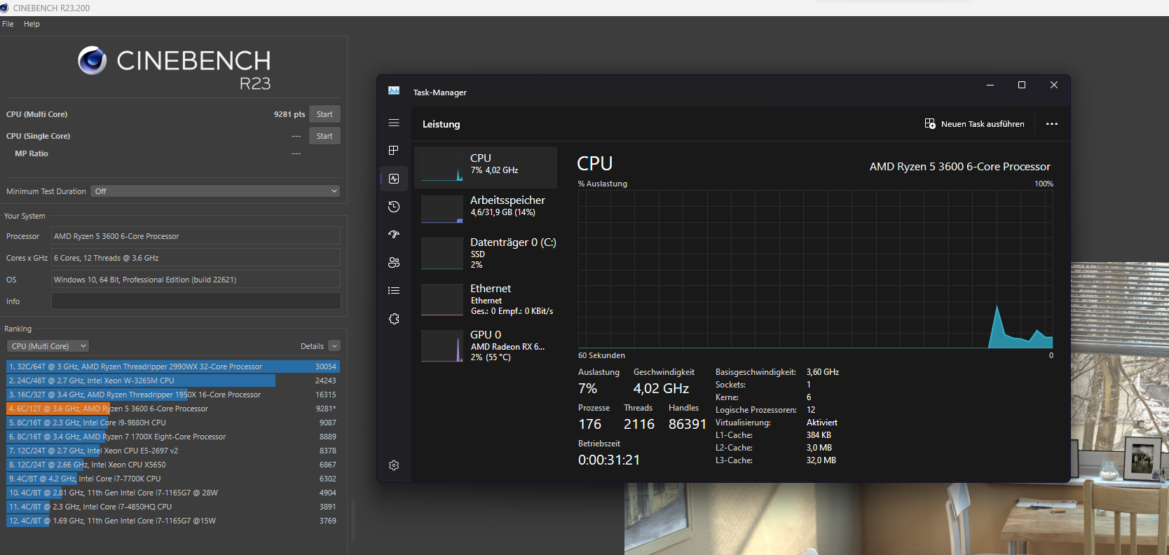

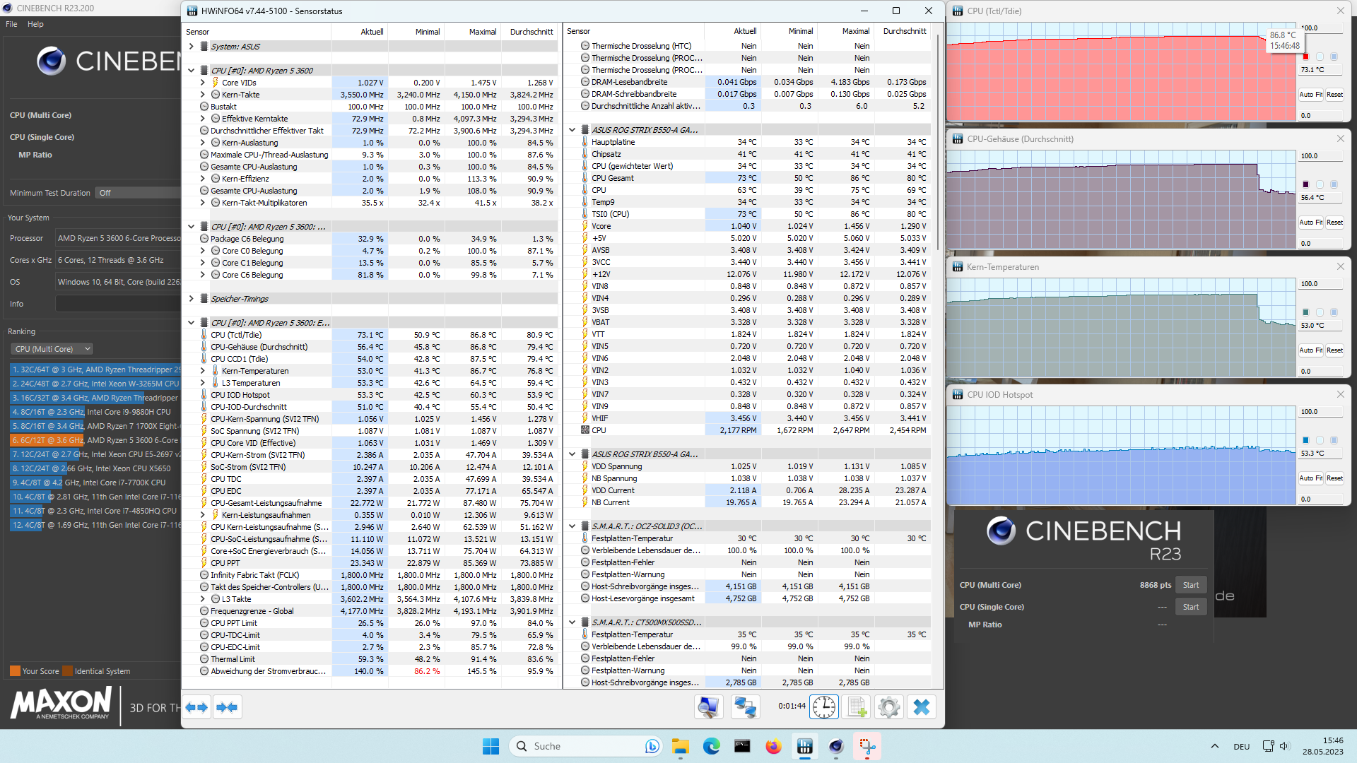

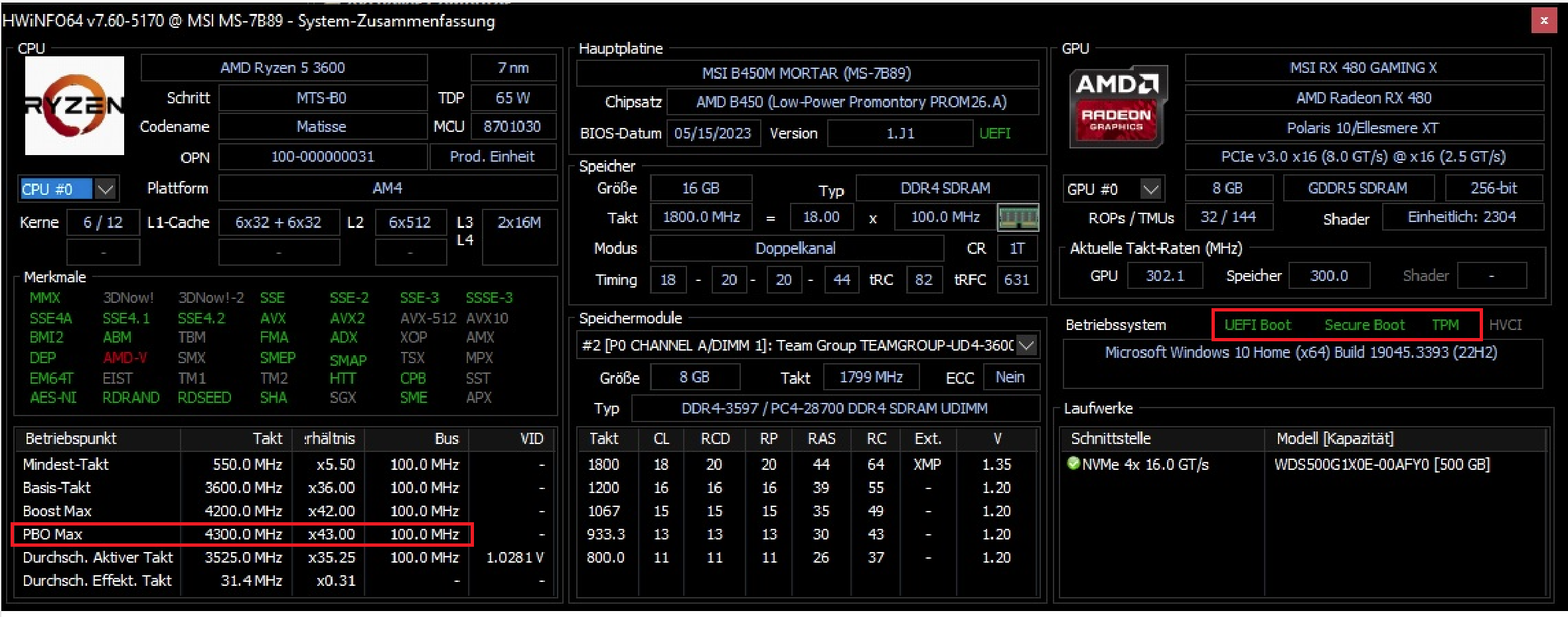

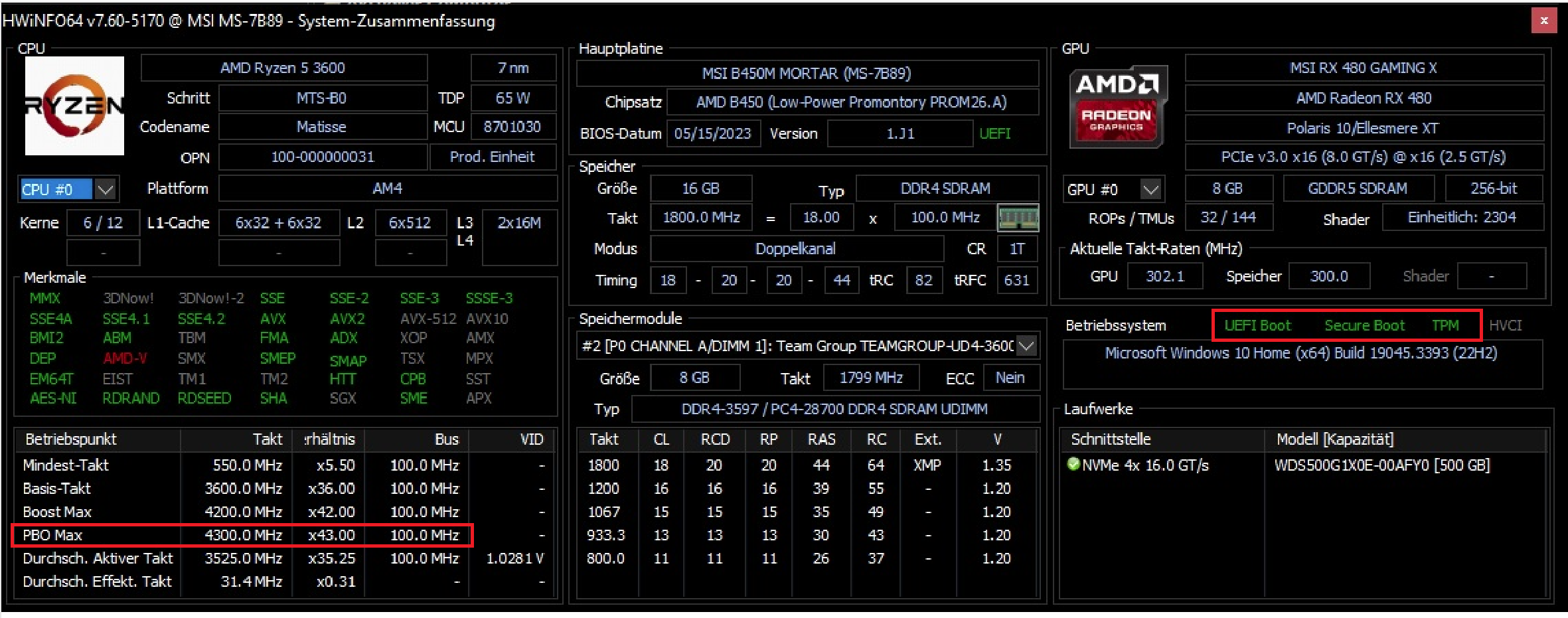

Sodele, habe mal die folgenden Benchmarks beim 3600er laufen lassen:
https://www.userbenchmark.com/userrun/63665544
Hier sieht man das die CPU höher boostet, habe im BIOS den Scalar auf 10 und den Core Boost auf +100 gestellt.
Bei BenchMate10 sieht man alles ganz gut:

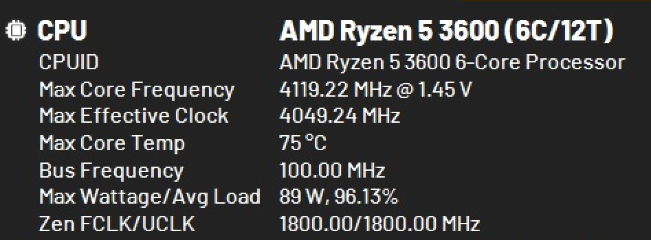

Hier was HWINFO anzeigt in der Zusammenfassung:

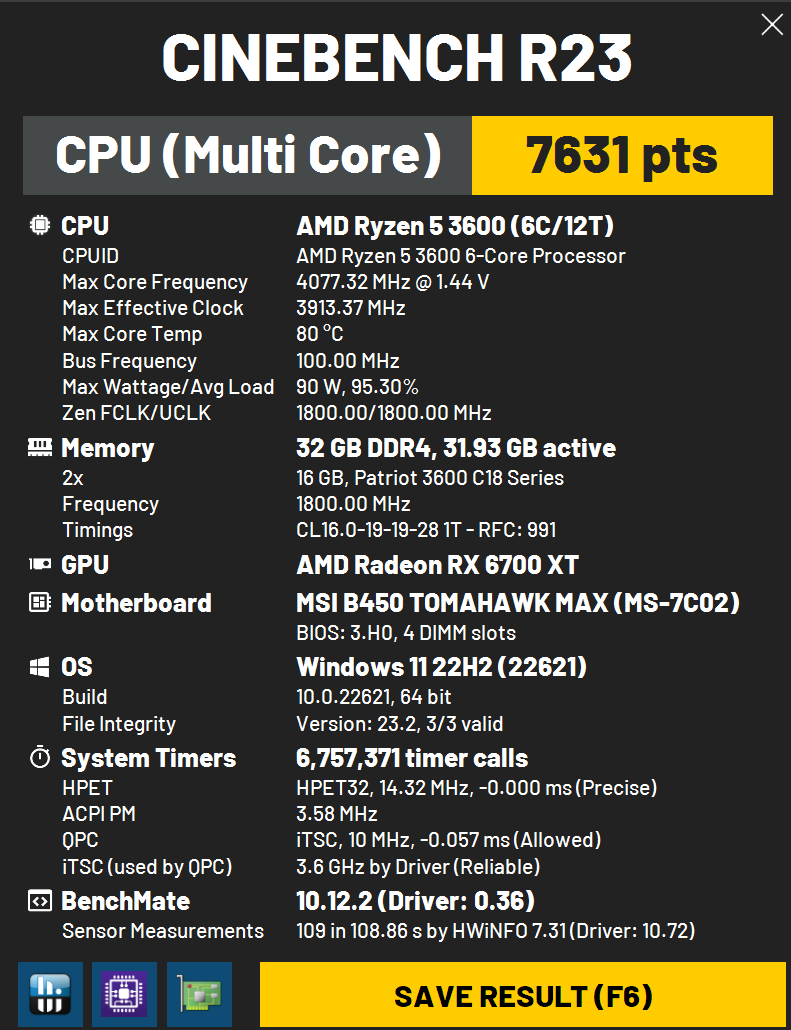

- Dez. 2022
- 275
Bei mir steht beim, Boost Max 4200Mhz, PBO Max 4325Mhz, wegen dem eingestelltem Core Boost.Müritzer schrieb:Hier was HWINFO anzeigt in der Zusammenfassung:
[IMG]https://pics.computerbase.de/forum/attachments/1276/1276617-7fe9a7bcc2b990523a3a3678963c68fa.jpg[/IMG]
Das einzige was mir da einfällt ist das Windows irgendwas runter regelt, sonst kann ich mir das nicht erklären.

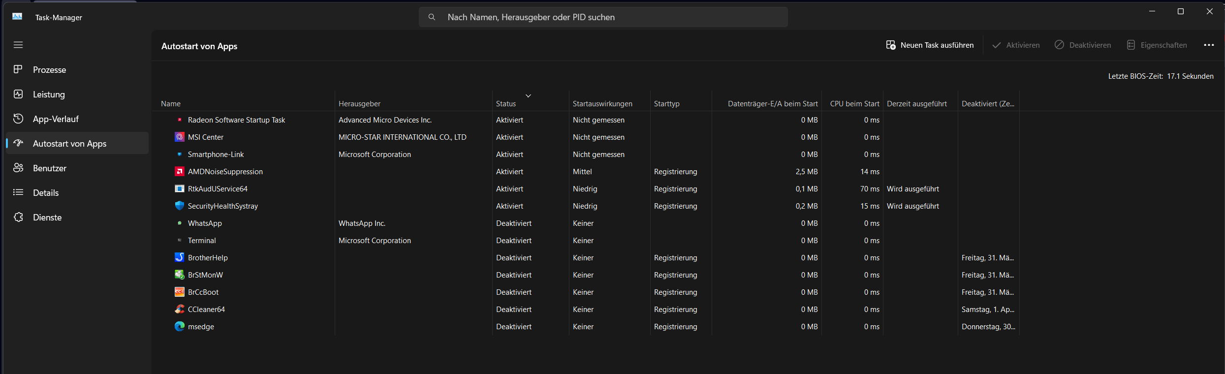

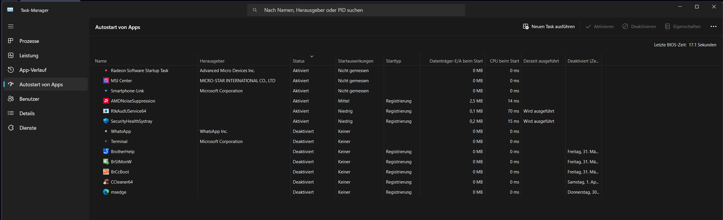

Also bei den Boost Takt den die CPU im Bild hat sollte das Ergebnis viel höher ausfallen.

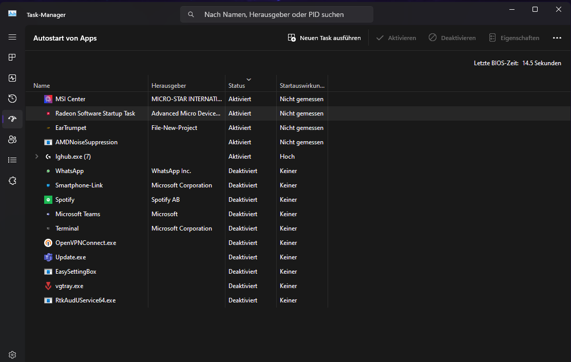

Da sollte man mal kontrollieren welche Programme im Hintergrund laufen.
Im Taskmanager sieht man ja welche Programme alle automatisch starten und hier wird wohl ein Programm oder mehrere die Bremsen sein.
Wie man bei mir sieht sind da nur die Programme aktiv beim Start die für den Betreib des BS bei mir notwendig sind.
Alle anderen werden nur gestartet wenn sie gebraucht werden.

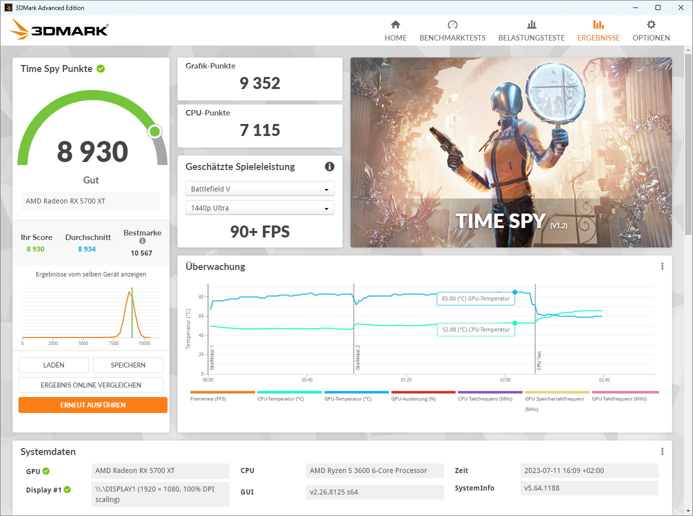

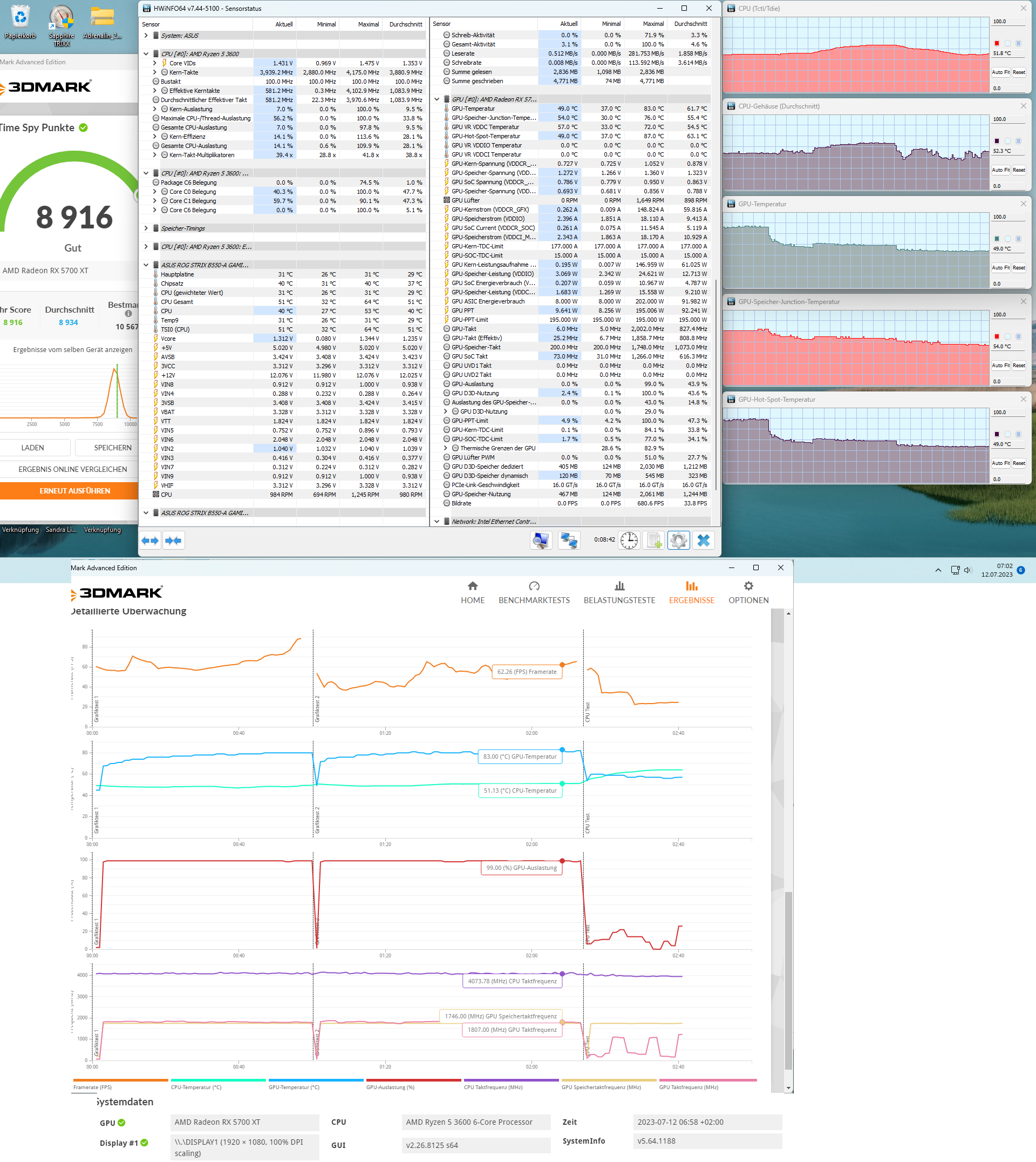

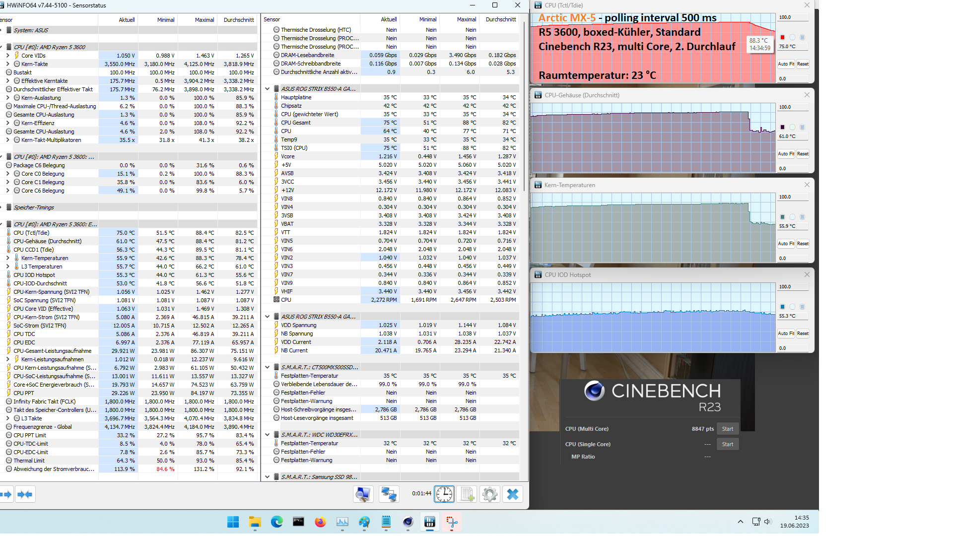

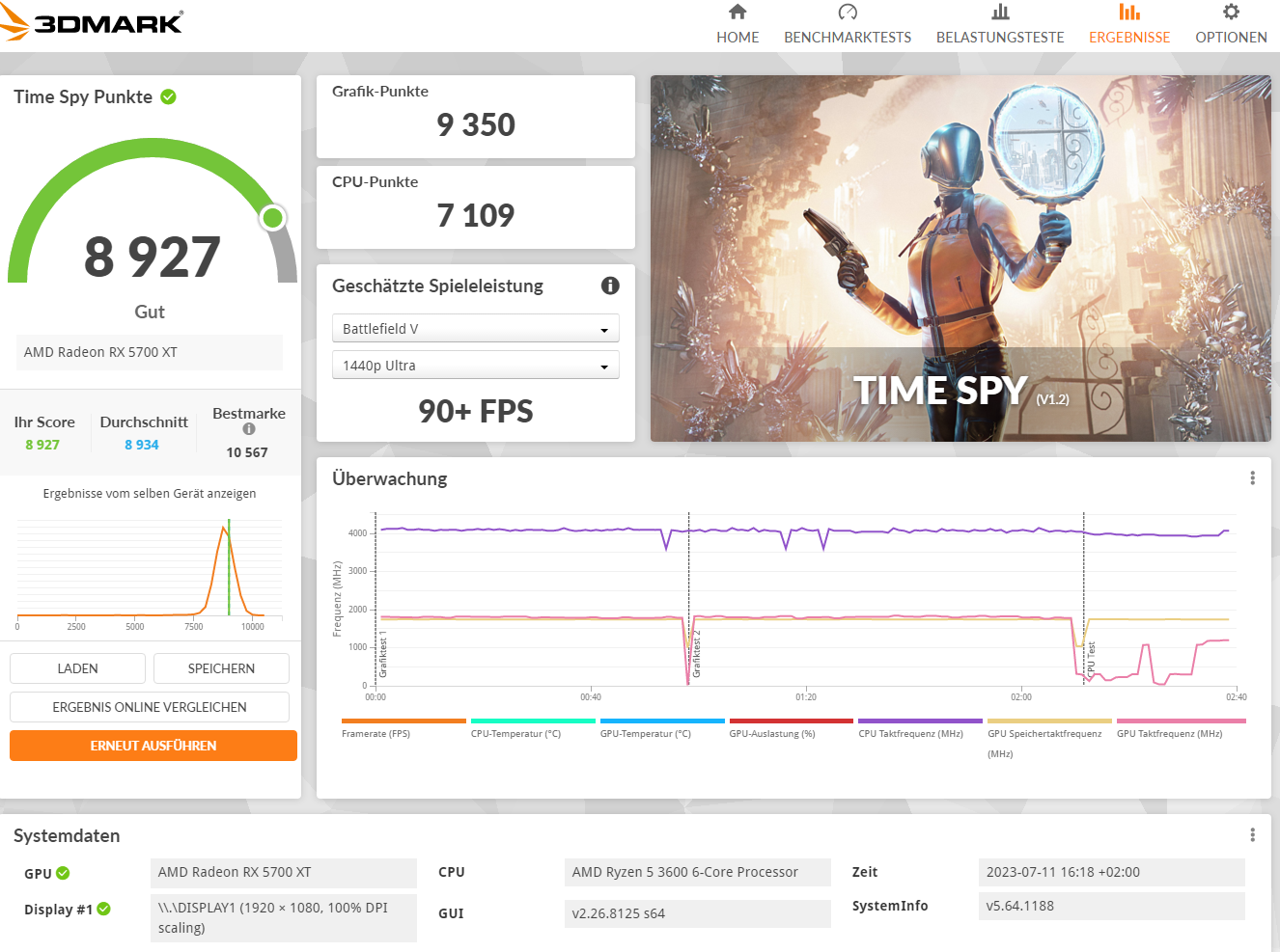

Das ist kein MUSS, das Maximum zu erreichen, sondern ein "bis zu ...". Denke es kommt da auf's Exemplar an, wie hoch er genau boostet. Vielleicht auch etwas auf Board, BIOS und Konfiguration.TSB schrieb:Ich habe mit dem Ryzen 5 3600 noch nie die 4.2Ghz Marke gesehen, egal ob @Stock oder Undervolting.
Meiner erreichte nie über 4.150 MHz. Im CB R23 war er bei 9.000 Punkte, oder leicht darüber. Und im TimeSpy 7.000 Punkte (CPU.

Meine (Benchmark-)Ergebnisse mit ein wenig OC waren mäßig, genau genommen enttäuschend. Da gab's viel weniger Punkte - ungefähr so wie bei dir jetzt.

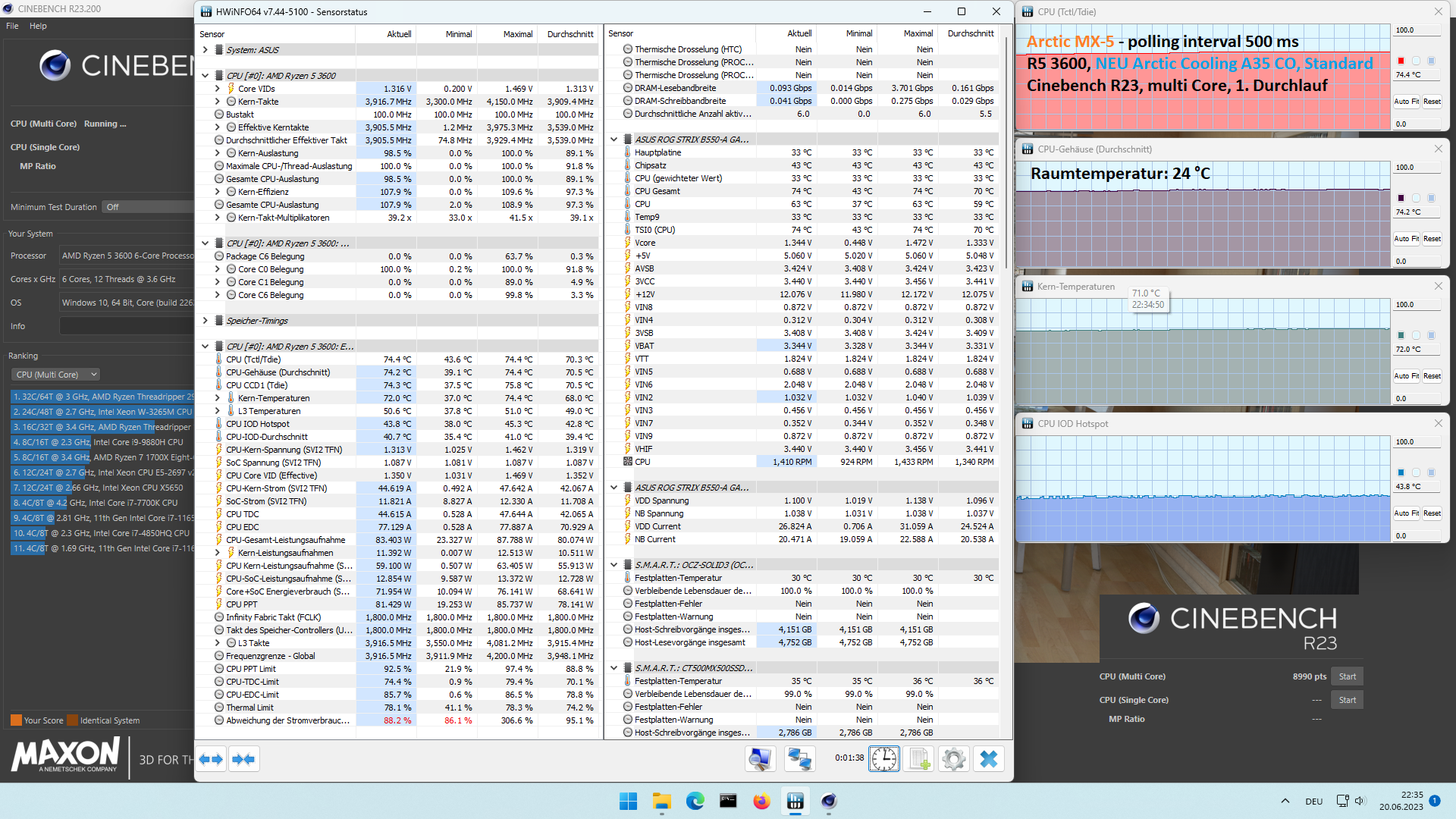

Hmmm, da muss ja einiges laufen. Normal ist das nicht.TSB schrieb:wenn ich alle Hintergrundprozesse aus mache und CB23 laufen lasse, komm ich auf 8544pts,

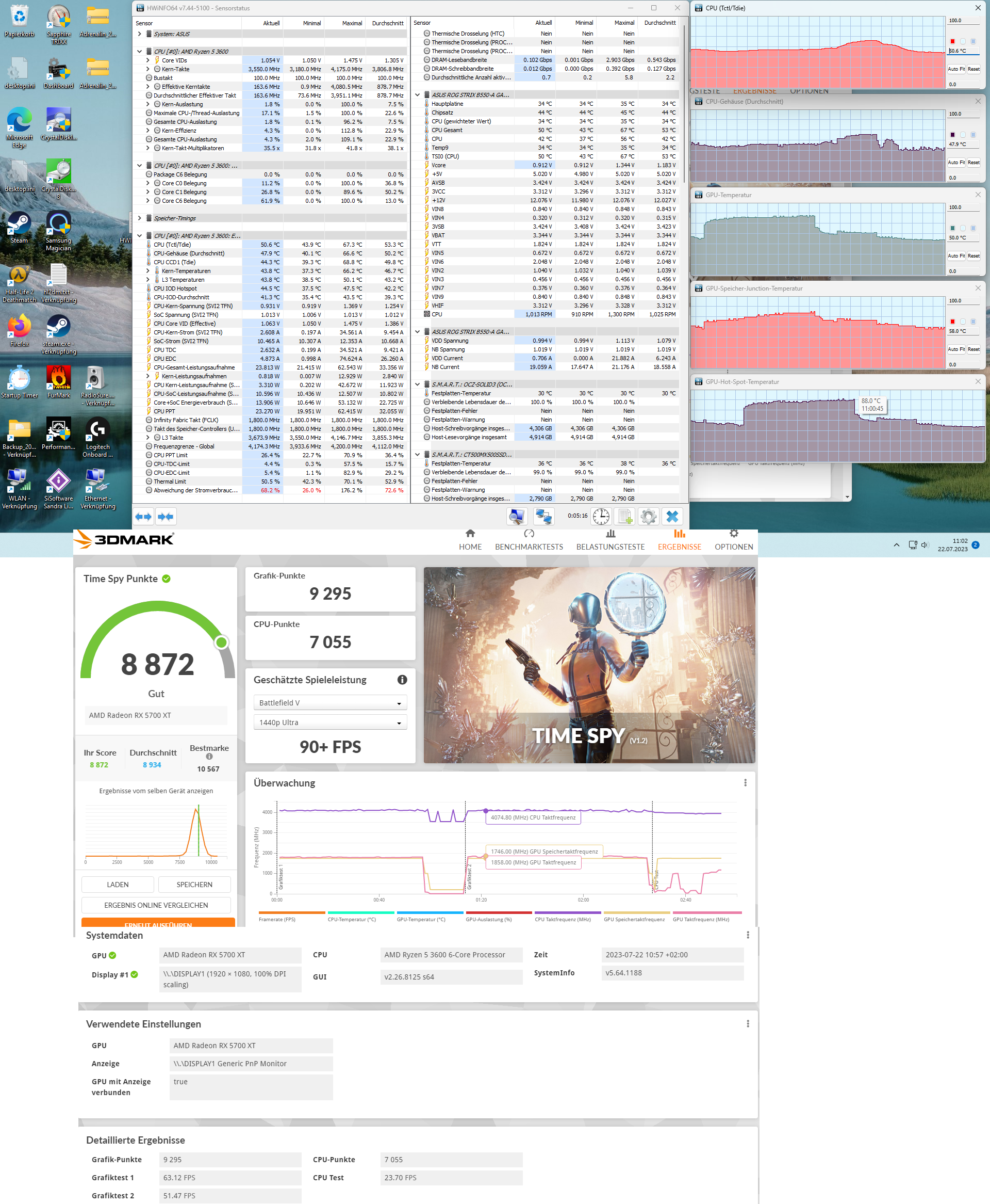

Kann bei Gelegenheit auch noch ein paar Screenshots mit dem Ryzen 5 3600 reinstellen. Habe vor drei Wochen auf den 5600G upgegraded (bringt auch einiges).

@Müritzer
hab auch nur das nötigste beim Starten.
Naja da muss nächsten Monat wohl ein 5700x oder 5800x3D her, je nach Budget.

Dann weiß ich nicht, warum mir das alles fehlt.TSB schrieb:hab auch nur das nötigste beim Starten.

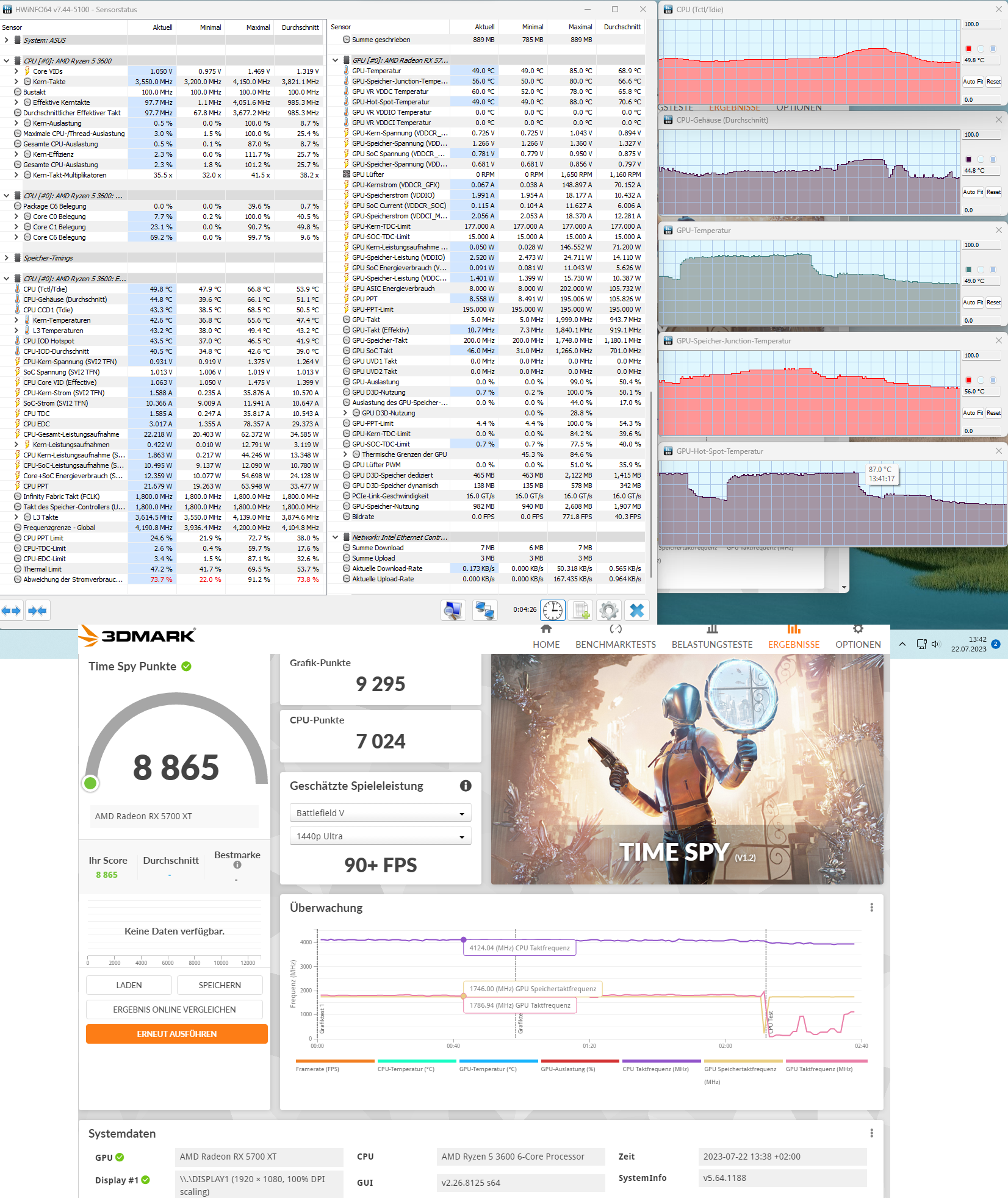

Ich würde schon sagen, dass hier etwas nicht stimmt. Kann aber nicht sagen, was.TSB schrieb:Denke auch das die CPU einfach nicht mehr kann.

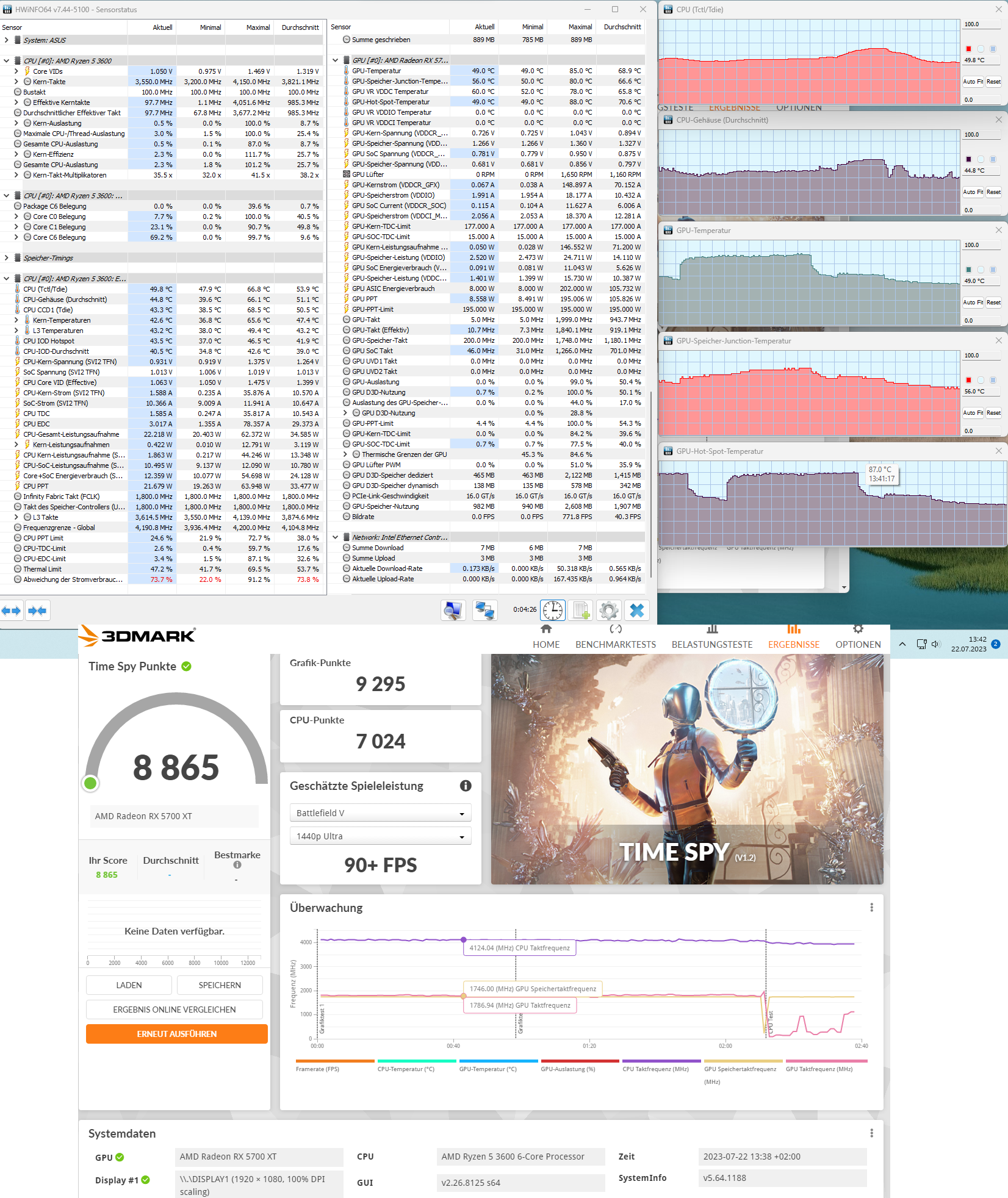

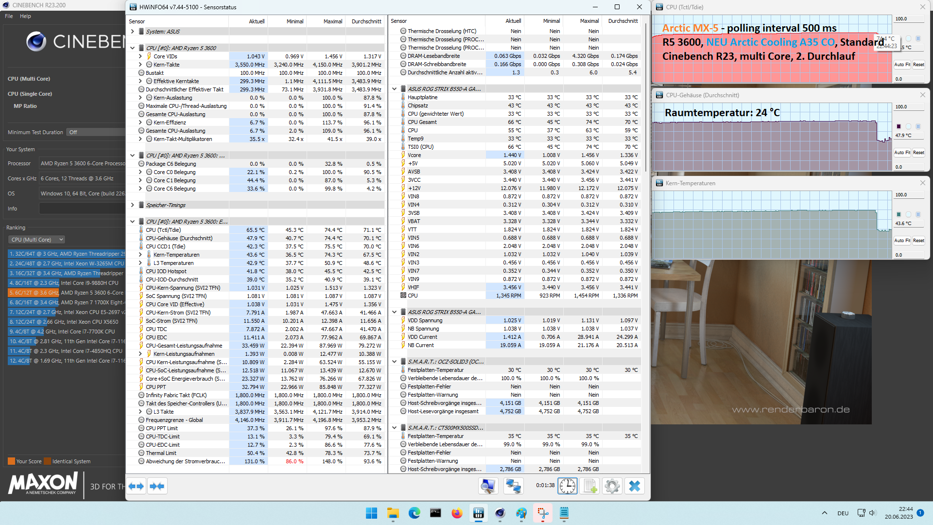

TimeSpy bei mir, mit dem B550-Board:

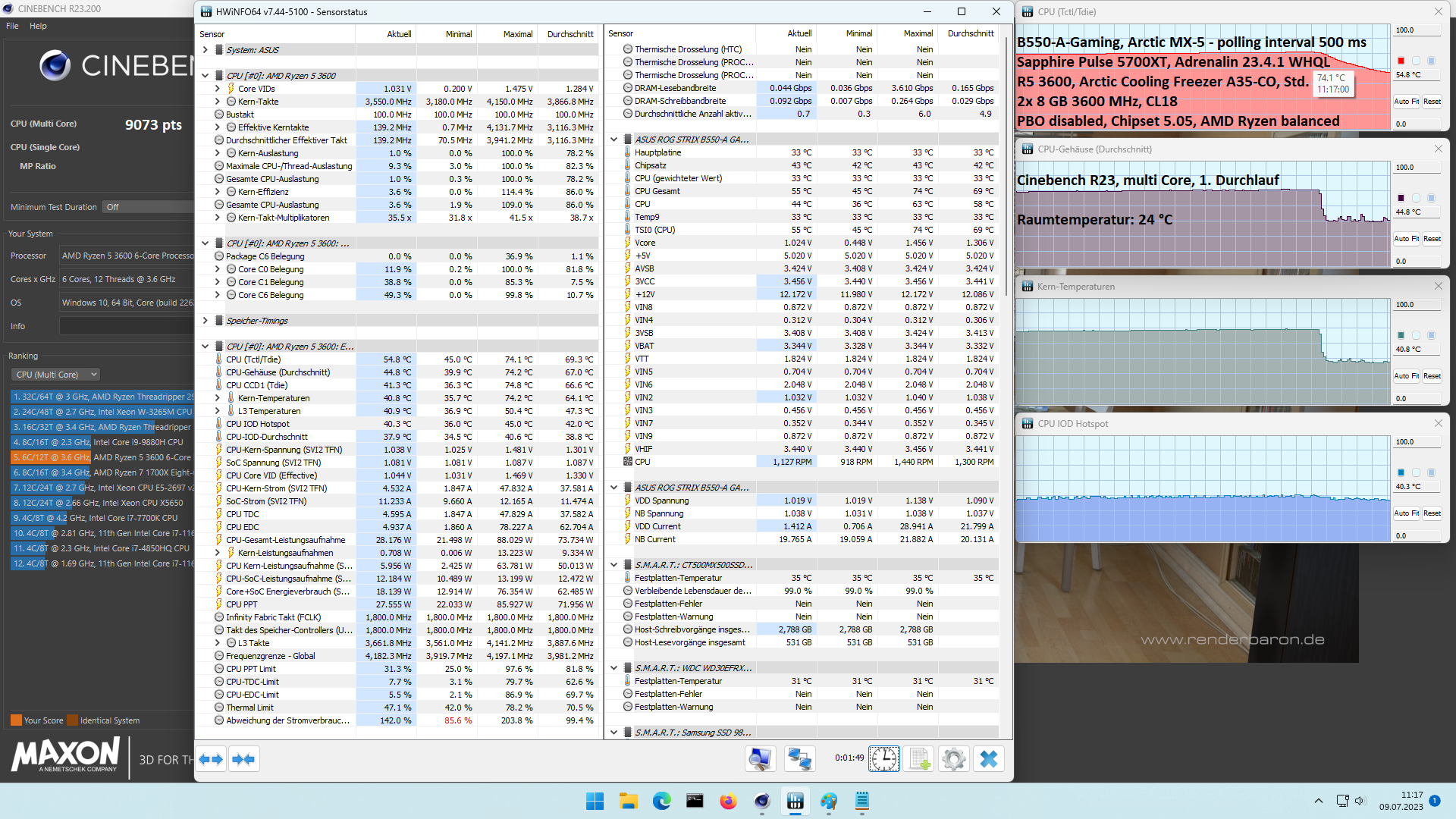

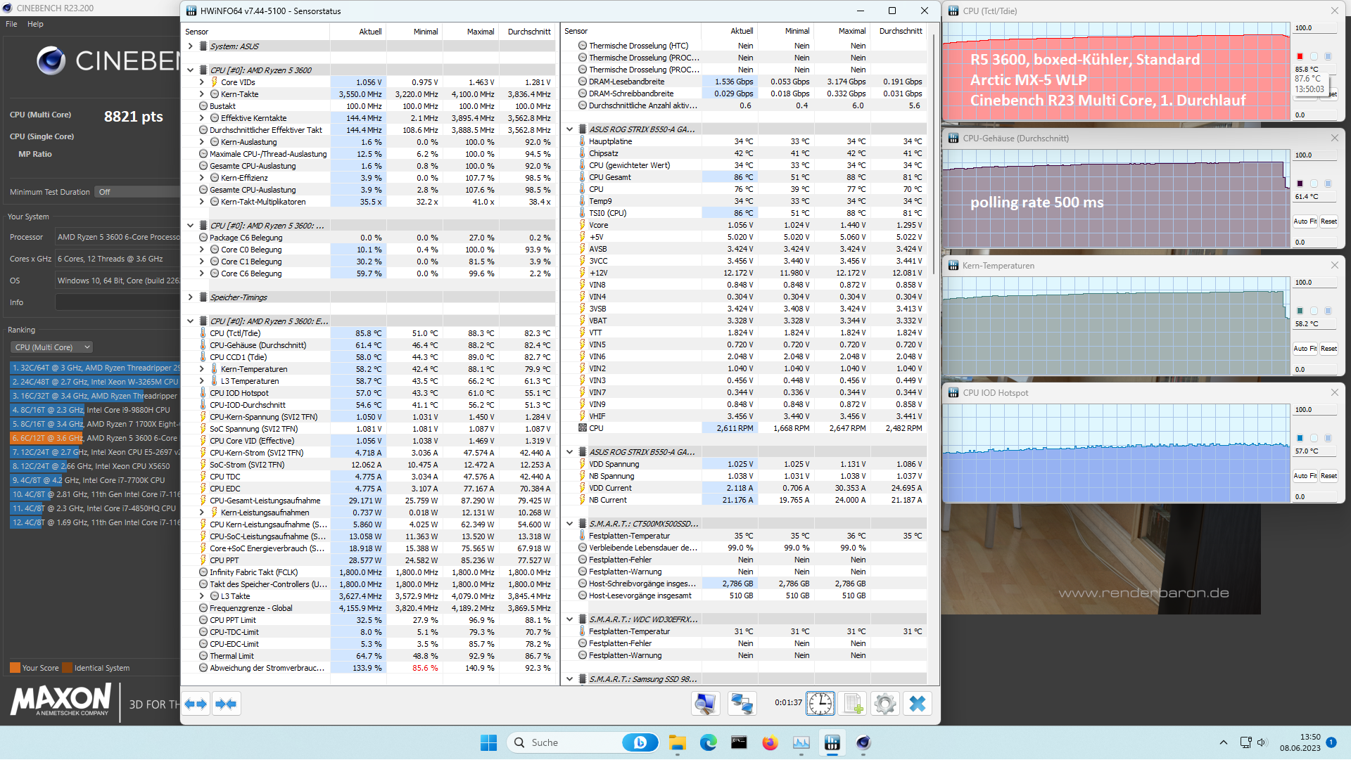

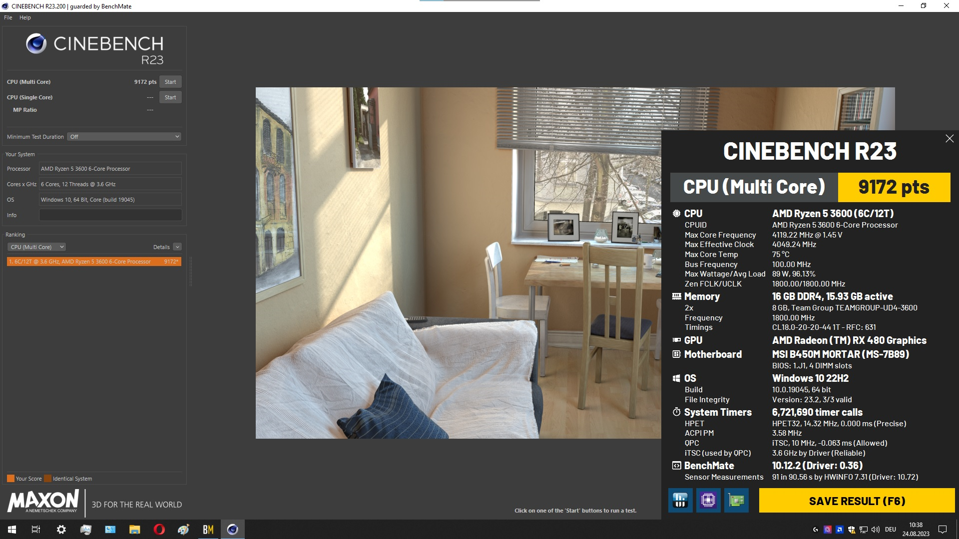

Cinebench R23, Multi Core:
PS Clock Stretching sagt mir auch nichts. Auch von PBO wusste ich anfangs noch nichts. Später hatte ich das immer deaktiviert, oder nur zu Tests aktiviert, und erinnere mich nicht an irgendwelche Unterschiede.
Mit Undervolting (CPU: 0,10 ... 0,15 Volt; SoC: 0,70 ... 0,10 Volt) gab's glaub' ich auch keine schlechteren Ergebnisse.

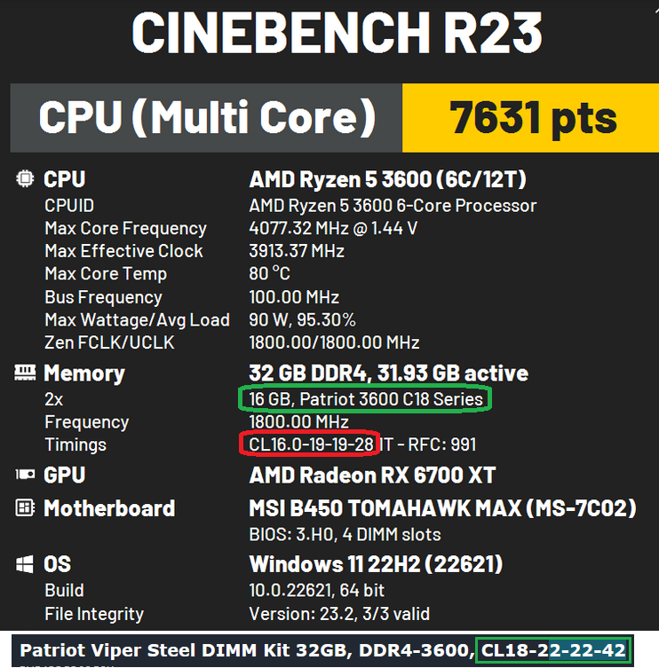

Dazu noch (vergessen): Der Patriot Speicher ist (auch hier, im ersten Beitrag verlinkt), mit CL18-22-22-42 angegeben, läuft aber bei dir offenbar mit CL16-19-19-28! Absicht? Übertaktet? Oder ist XMP noch nicht aktiviert, und der läuft mit DDR4-2133 ...?
Patriot als Nachfolger für die Ballistix war auch keine Verbesserung.
- Dez. 2022
- 275
Jap, wollte mal schauen ob ich die Timings runter bekomme, habs dann aber gelassen, die laufen normal auf 3600CL18/22/22 wie es sein soll.eYc schrieb:Absicht? Übertaktet?

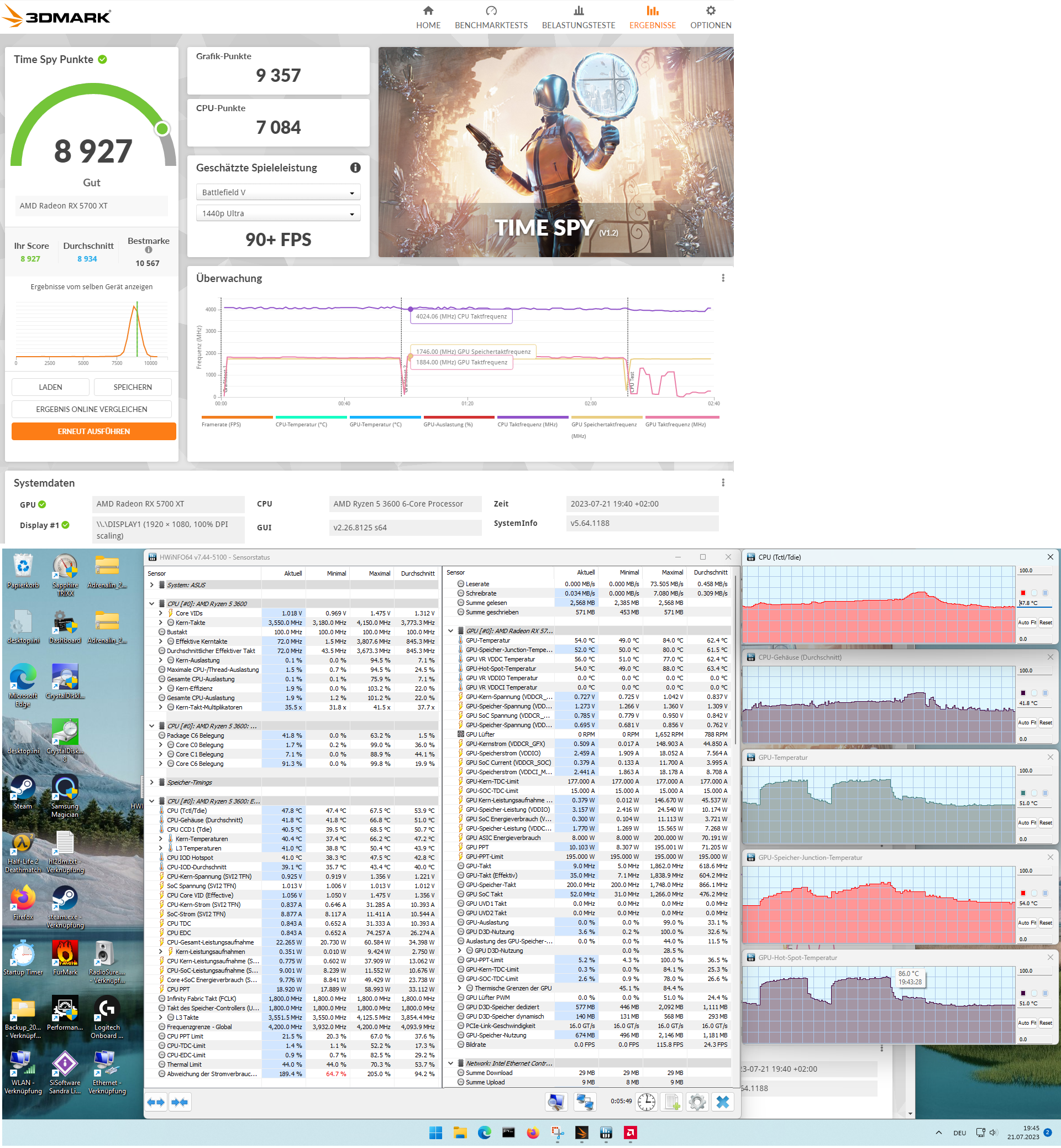

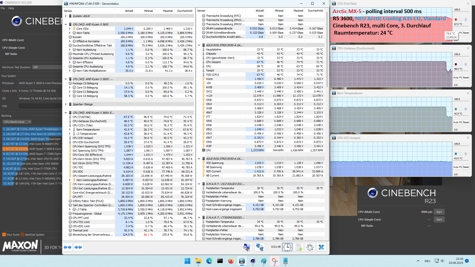

Der Taskmanager reicht schon für's erste, so dass man die Auslastung der Cores & Threads im Verlauf sieht, während eines Benchmarks und anderer Tests. HWInfo zeichnet dazu auch noch einen Graphen für nahezu alles, wenn man's mit Doppelklick auf den Sensor aktiviert hat (siehe meine Screenshots). Zeit (polling interval) lässt sich auch einstellen, Standard ist 1.000 ms.
