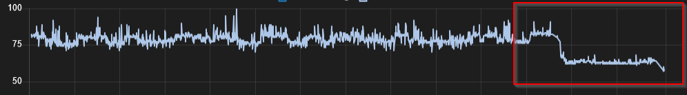

Kleines Update. Ich habe die Loadline Calibration auf Mode 8 gestellt und an der Grafikkarte ein neues Bios geflasht. Nun bin ich noch mal ein Stück weiter runter gekommen. Bei der CPU liegt nun aktuell 1,08v an bei 3,6 ghz. Boost habe ich aus und 45w Eco Mode.
Am Linux selbst habe ich noch den Powersave Modus aktiviert.
Meistens hängt er nun zwischen 55-60 Watt mit sehr kurzen Peaks aus 65. Mal sehen ob ich mit dem 300 W Netzteil noch was gerissen bekomme. Ist aber schon mal ein großer Unterschied zu 75-85 Watt bei gleicher Auslastung.

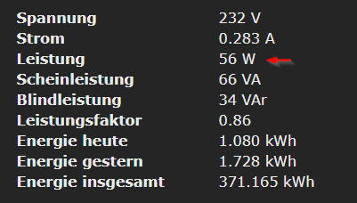

So Nachtrag. Das Netzteil ist jetzt seit 3 Stunden drin und so langsam pendelt sich der Server auf 42-50 Watt ein. Im Vergleich zu vorher mit 50-65 Watt ist das jetzt nicht super viel, aber in der Tendenz immerhin 8-24 Watt differenz. Auch bei Last komme ich mit dem Netzteil jetzt nicht mehr auf 80-85, sondern lediglich peak 78 Watt. Also auch da noch mal effizienter.
Ich denke wenn ich den Prozessor austausche gegen einen mit Grafikeinheit, sollte da noch mehr drin sein. Die Grafikkarte selbst zieht 15 Watt habe ich messen können (konnte ich an meinem zweitPC ausprobieren, den ich hier für HW Tests stehen habe).
Der 5600G kostet nun 240 euro. Ob sich das finanziell lohnt keine Ahnung. Für den 3600er hätte ich theoretisch sogar schon einen Käufer. Ich lasse das aber erstmal noch offen.
