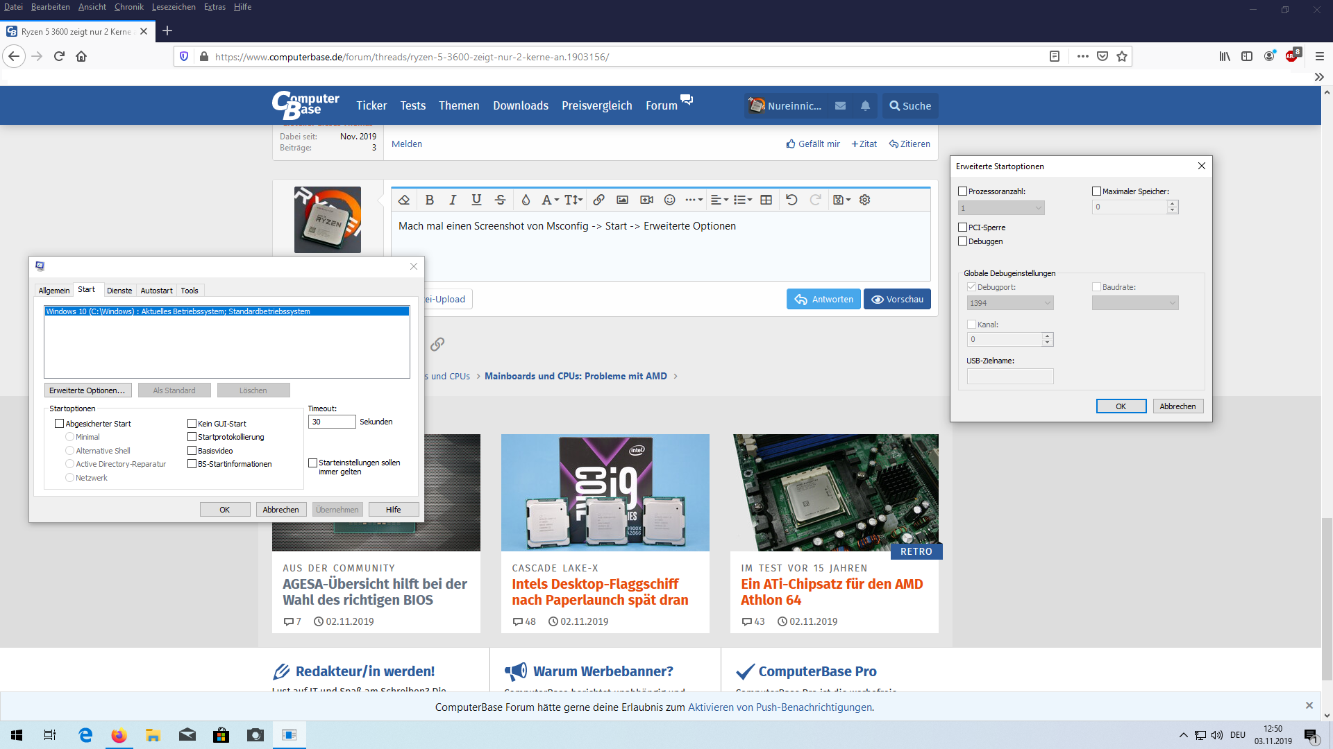

Mach mal einen Screenshot von Msconfig -> Start -> Erweiterte Optionen
Das sollte dann so aussiehen
