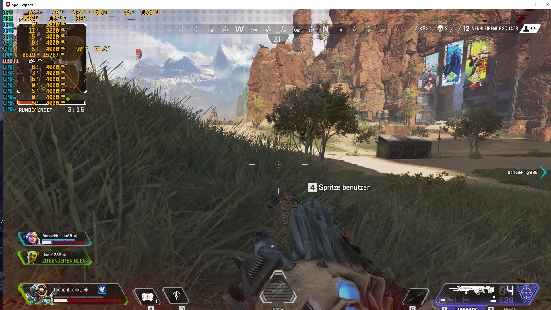

95°C kam sogar auf 100 verstehe das nicht alles auf Auto alles neu wie ist das möglich

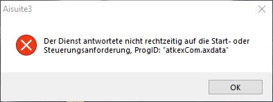

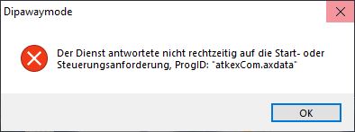

Kann es auch daran liegen, dass ich davor I7 7700k mit Asus z170-p benutzt habe & Windows 10 neu aufsetzen muss? Da vielleicht paar Dateien noch auf der Festplatte sind
Edit: Habe den CPU Kühler im Sys fan am Mainboard angeschlossen sollte man den CPU Kühler pin an den CPU fan anschließen oder ist das relativ egal Hauptsache angeschlossen?
