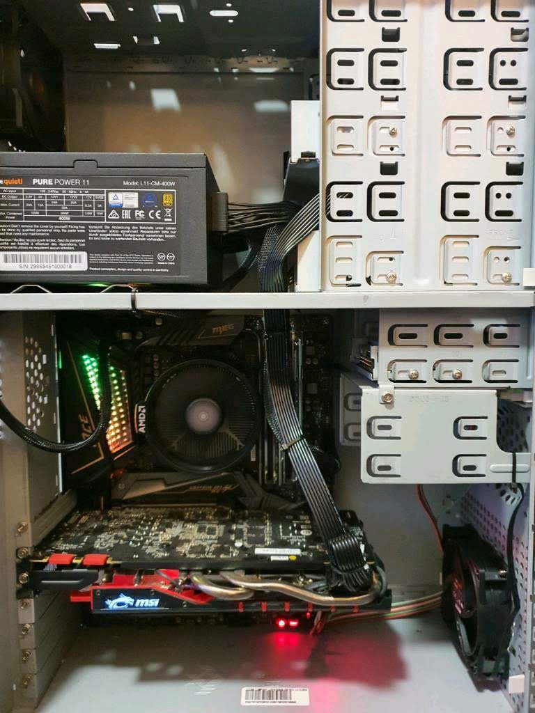

Da ich nicht allzu viel CPU abhängiges mit dem Rechner vor hab, dachte ich der mitgelieferte Box CPU-Lüfter reicht aus. Leider ist mir dieser (Wraith Stealth nennt der sich so weit ich geschaut habe) von Anfang an negativ aufgefallen. Die Installation des Lüfters ist in meinen Augen grenzwertig, der Lüfter hat ein nerviges Laufgeräusch (vor allem beim Drehzahlwechsel) und die erzielten Temperaturen sind in meinen Augen schlecht.
  • Idle: 40-60°C, wenig Last > 60°C, wPrime mit 12 Threads ca. 90°C
  • 60°-70°C bei wenig Last sind schnell erreicht und der Lüfter ist dann ständig beim 'Drehzahlwechseln' und nervt, anpassen der Lüfterkurve bring auch nicht viel
Als ich die Temps sah, dachte ich, dass beim Ersteinbau des Lüfters mit der original Wärmeleitpaste was schiefgelaufen ist. Daher wieder abgebaut, beim Abbau sah die WLP-Verteilung gut aus, alles mit Isopropanol gesäubert, neue WLP drauf und wieder drangeschraubt. Leider mit gleichem Ergebnis.

Mit Airflow hatte das wenig zu tun, da meine Tests am 'offenen Gehäuse' waren.

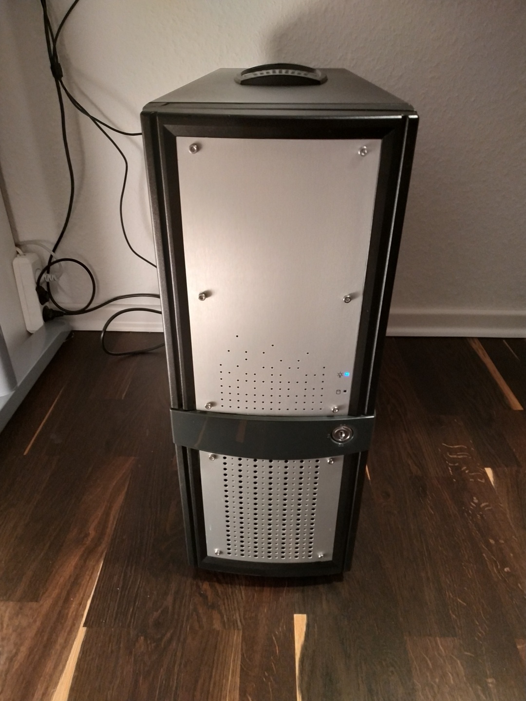

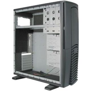

Gehäuse ist aber ein alter Chieftech Midi-Tower, den ich schon ewig nicht mehr genutzt habe. Ähnlich einem Chieftec Dragon:
Nur mit Frontplatte aus Edelstahl oder Alu und innen voll gedämmt.
Lüfter vorn rein 1x 120 mm, Lüfter hinten raus 1 x 80 mm

Das Gehäuse ist nicht das Problem in meinen Augen. Für ein fast 20 Jahre altes Case ist es noch immer super modular, finde ich.
2x 140 mm vorne einzubauen, ist sofort problemlos möglich. Aktuell ist halt nur 1x 120 mm verbaut. Hinten 2x 80 mm ist ebenso sofort möglich und nur 1x 80 mm verbaut. Mit kleinem Umbau passt auch 120 mm hinten, nur da müsste ich an die Dämmung ran, was ich vermeiden will. Was sagst du denn zu dem NH-D9L bzw. NH-U9S im Vergleich zum Shadow Rock 2?

Und nicht falsch verstehen, ich find das Gehäuse kultig, ich dachte nur vom Bild her, dass nicht mehr Lüfter reinpassen...

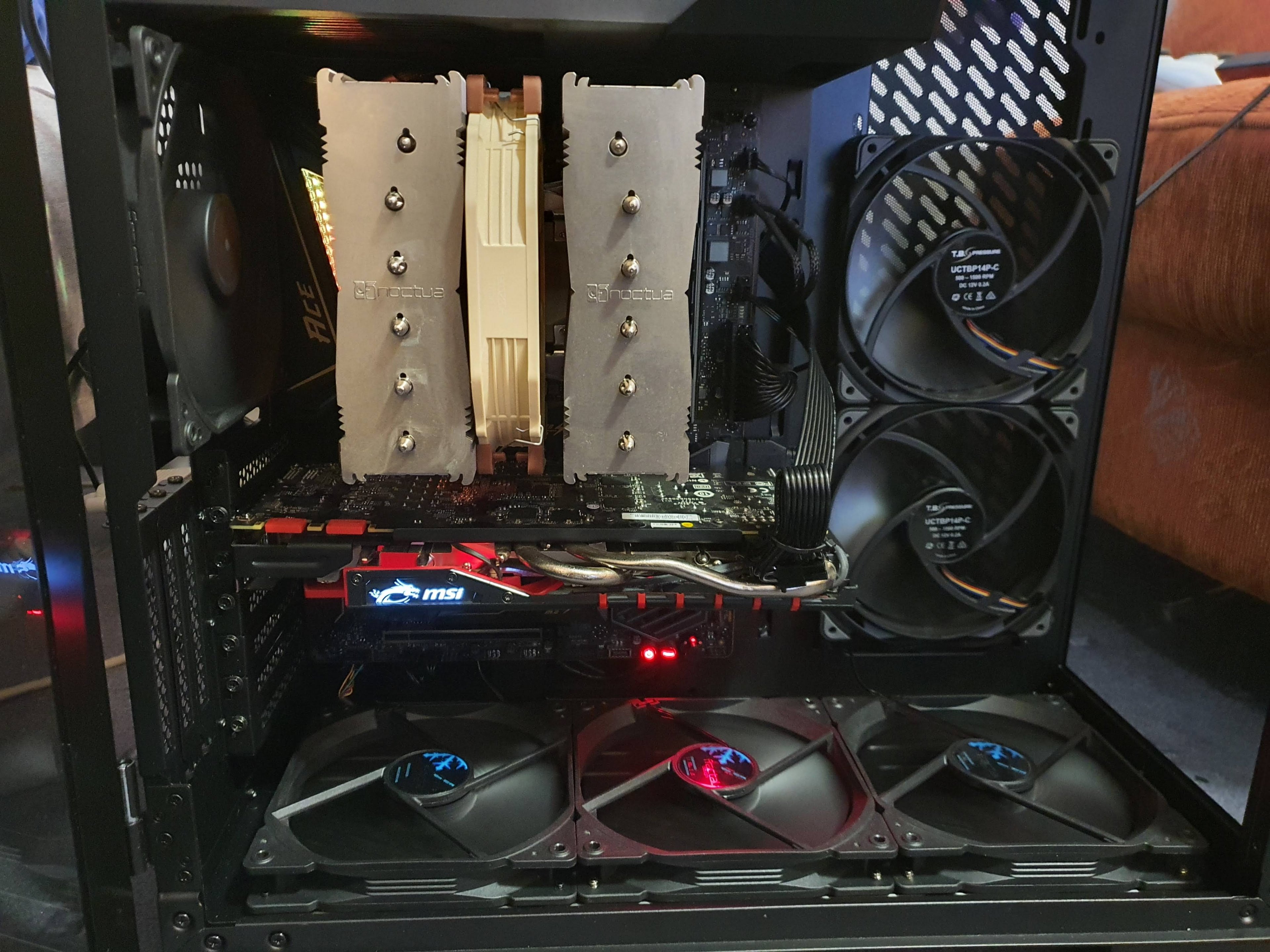

Ist ja witzig.. ich hatte vor ein paar Wochen nahezu das selbe "Problem".
1) Ryzen 5 3600 mit Stock Kühler -> hot
2) Altes Gehäuse (bewusste Entscheidung wegen "Nostalgie") -> extra hot
Ich hab' dann eine Ladung Noctua und ein weniger nostalgisches Gehäuse auf das Problem geworfen ;)
Vorher
Nacher
Aus 60° im Idle sind sind 30° geworden, grob gesagt.
Reaktionen: Kryss und TRIPLE.M
