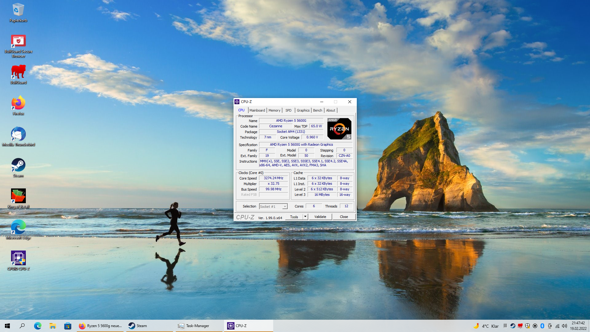

edit: CPU-Z runterladen, screenshots von "Memory" und "SPD" machen, die hier posten.
Reaktionen: AB´solut SiD
cooll1234 schrieb:
Ob der im dualchanncel läuft weiß ich ja nicht, ich hab den PC nicht zusammen gebaut :-)
Ja dann finde es raus...
CPU-Z, Screenshots von den Reitern machen und hier rein stellen.

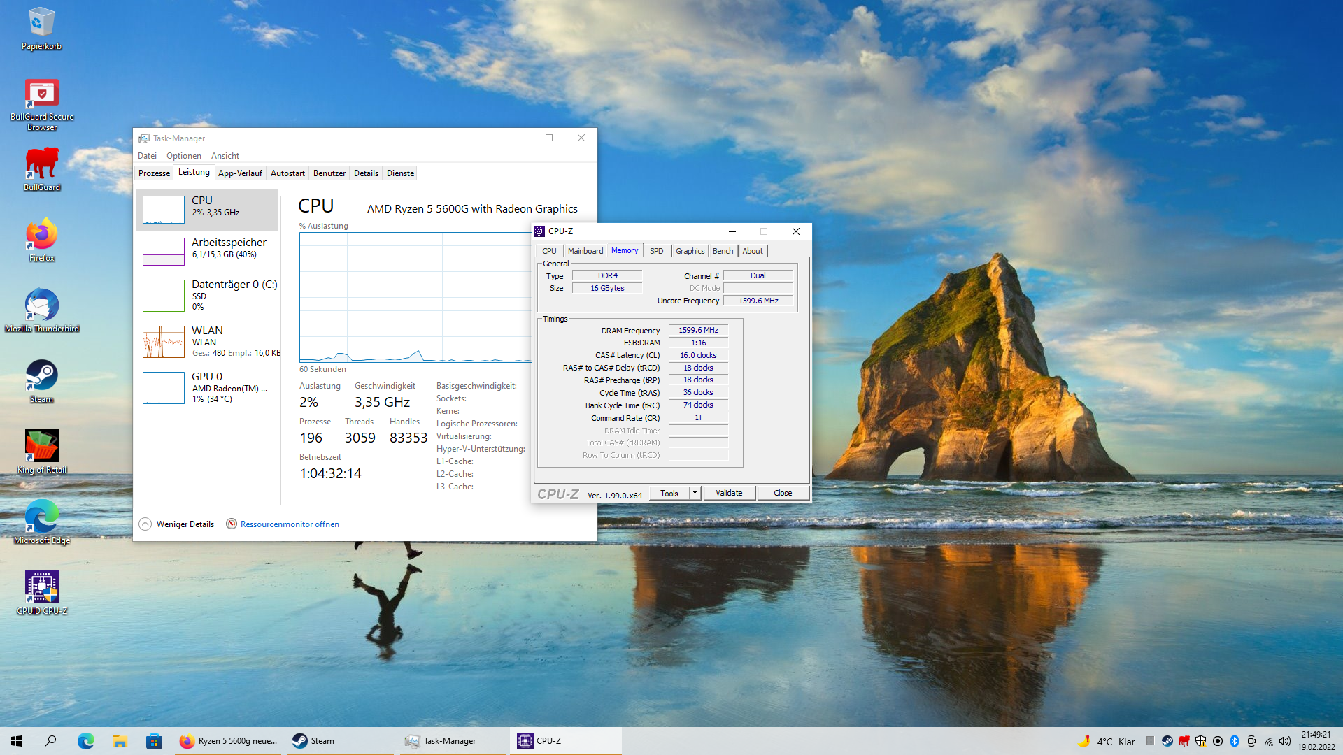

Das sind die Daten wenn am spiel noch gar keine Bewegung ist

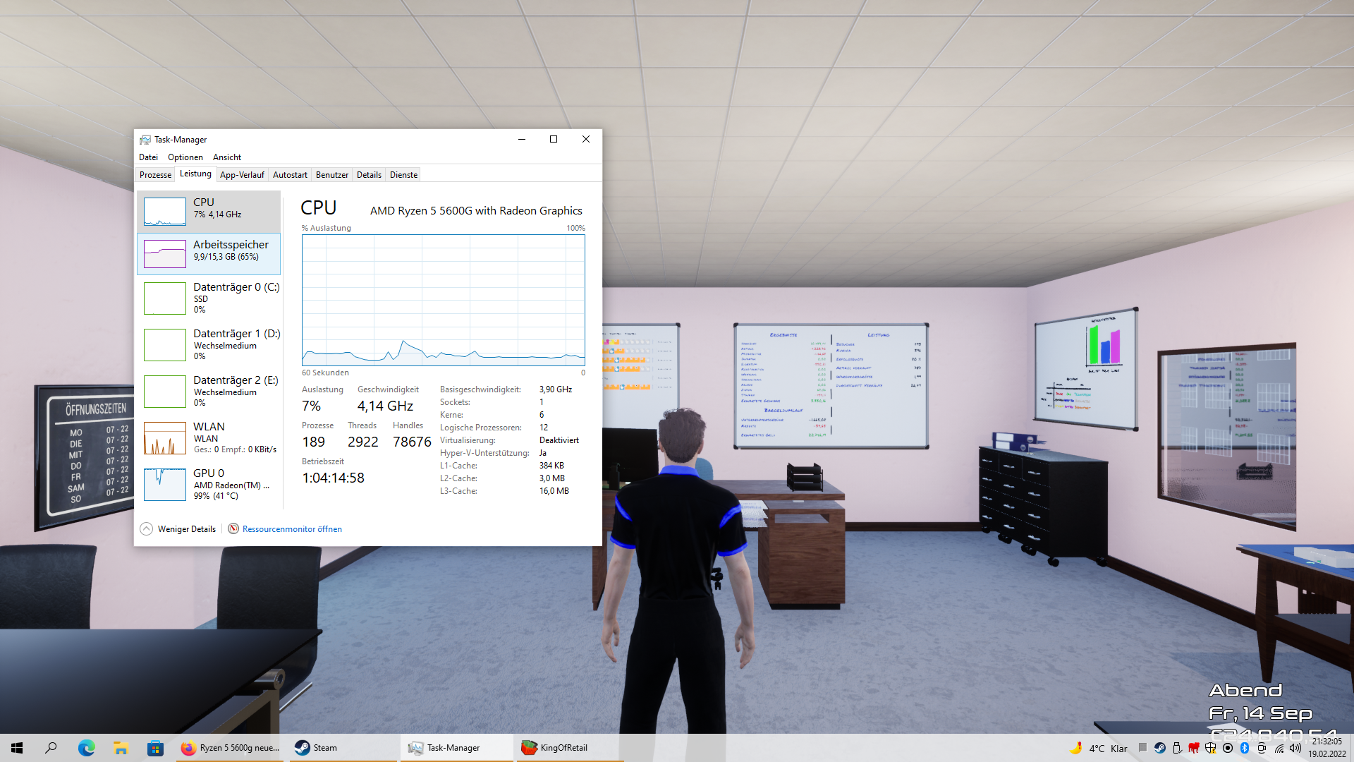

cooll1234 schrieb:
ist das Normal diese auslastung oder was sagt ihr dazu?
Es ist normal und gewollt das die Grafik zu 100% ausgelastet ist. Die Frage ist aktuell nur, ob die dabei auch rechnet oder nur auf Daten aus dem RAM wartet. Deshalb brauchen wir von dir mehr Infos zum RAM.
Reaktionen: Optiki und Baal Netbeck

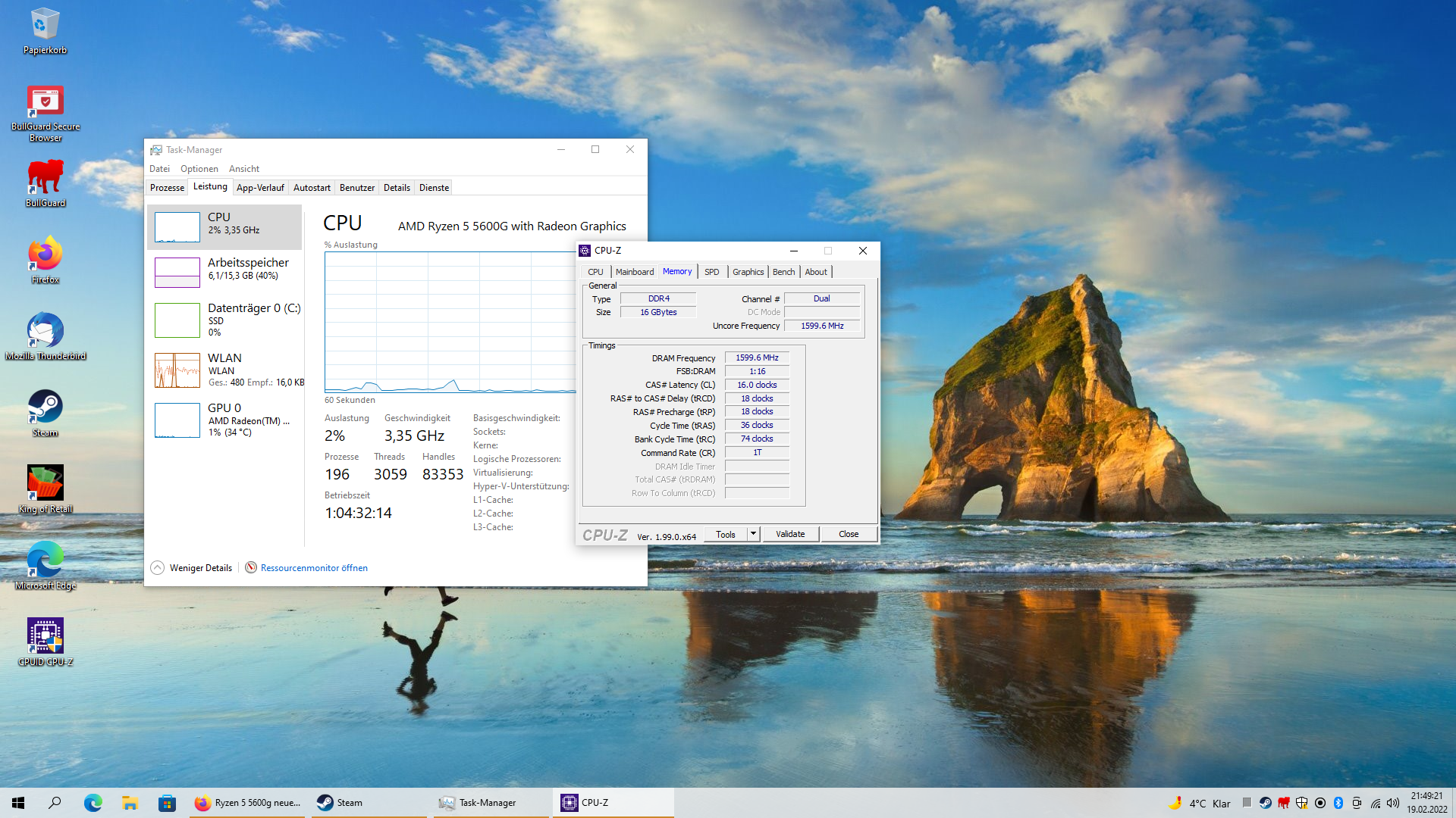

Also dual ist drin

@cooll1234: 3200 CL16 und dualchannel, gut. dann ist "episch" wohl einfach zu viel für die iGPU des 5600G.

der RAM läuft mit 3.200 MHz CL 18 (man muss den CPU--Z-Wert verdoppeln wg. der Bauart des RAM). Das ist die von AMD für diese CPU spezifizierte max. Taktrate, Ich fürchte, da wird sich nicht mehr viel rausholen lassen (je nach Chipgüte kann man evtl. an den Latenzen noch etwas optimieren aber ob sich das signifkant auf die Leistung auswirkt...)
