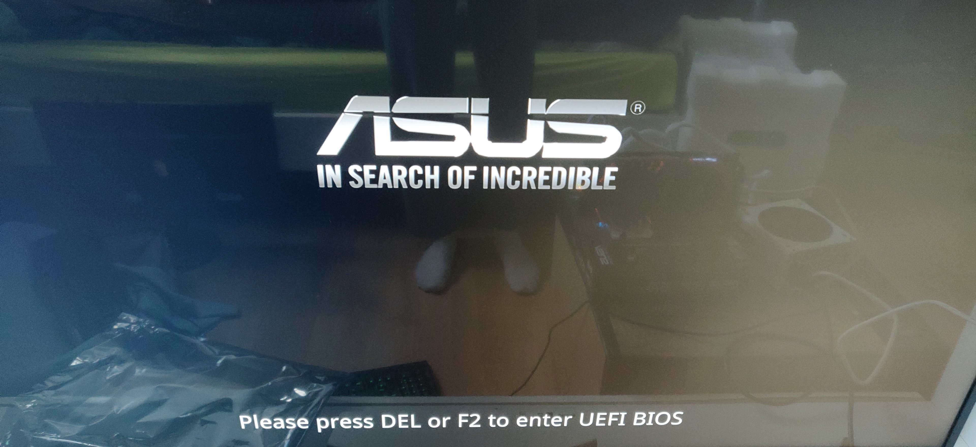

Hi,
Wie oben schon steht habe ich mir einen der neuen AMD CPU´s gekauft incl. eines neuen Mainboard. Jetzt habe ich folgendes Problem, wenn ich das System starte leuchten alle LED´s und die Lüfter drehen auch alle. Allerdings bleibe er im Bild hängen indem ich eigentlich F2 oder DEL drücken sollte um in das BIOS zu gelangen, jedoch wird keine Tastatur Eingabe erkannt. Jetzt die Frage, ob es irgendwie möglich ist doch ins BIOS zu gelangen, da ich ja ein BIOS update durchführen muss um überhaupt den 5000er betreiben zu können. Ich sollte noch erwähnen, dass die LED´s des mainboards erst die DRAM Led orange leuchtet und nach einer gewissen Zeit die BOOT Led grün. Weiterhin ertönt beim Starten nach kurzer Zeit ein kurzer BEEP.
Ich habe schon folgende Sachen durchprobiert:
-alle USB-Ports am IO-Shield getestet mit zwei verschiedenen Tastaturen die an anderen Rechner Funktionieren
-CMOS reset durch Kurzschließen der beiden Pins am mainboard und auch durch entfernen der Batterie für 5-10min
-nur mit dem nötigsten gestartet also nur CPU einem RAM Riegel und Grafikkarte (Ohne Grafikkarte hört man den Fehlercode für fehlende Grafikkarte)
-alle Steckverbindungen geprüft.
-RAM-Riegel in einem anderen System getestet (funktionieren)
-geprüft ob die RAM-Riegel in dem richtigen Slot sitzen und auch mal alle anderen Slots getestet.
-Trotzdem mit anderen RAM probiert.
-einen Bootfähigen USB-Stick eingesteckt und gehofft das System würde Booten^^
-USB-Stick mit aktuellem BIOS eingesteckt, leider passiert auch da nichts
Leider gibt es an dem IO-Panel keine USB2.0 Anschlüsse. Das müsste eigentlich alles sein was mir eingefallen ist. Ich habe noch die Idee mal den P2 Anschluss zu probieren nur fehlt mir da eine Tastatur. Oder ist evtl wirklich eine Hardware defekt möglich? Aber dann würde sich die Frage stellen was genau kaputt ist. Evtl. hat ja einer von euch noch eine andere Idee oder hat Erfahrung mit so einem Fall^^.

Dein Board hat leider kein Flashback Bios.
Dann könntest du das BIOS ohne CPU durchführen.
Vielleicht kannst du bei einem Bekannten mal eine AMD CPU der 3000er Serie ausleihen zum Bios Flashen.
Olah, etliche Artikel das bei obigem Bild ein Bios Update notwendig ist. Da das Board scheinbar keine Bios Flashback Funktion ohne CPU hat, brauchst du wohl eine CPU der 3ker Serie
Wie schon geschrieben, wird es vermutlich an einer zu alten BIOS-Version liegen.
Siehe: https://www.asus.com/de/Motherboard...ards/All-series/PRIME-X570-PRO/HelpDesk_BIOS/
Aktuellstes BIOS: 2812 https://dlcdnets.asus.com/pub/ASUS/mb/SocketAM4/PRIME_X570-PRO/PRIME-X570-PRO-ASUS-2812.ZIP vom 05.11.2020.
Mit diesem laufen auch die Zen3 CPUs.
Da das Mainboard keine "USB-BIOS-Flashback" Funktion bietet, musst du, um ein BIOS-Update durchführen zu können,
eine CPU einbauen, die das Mainboard erkennt, damit das Mainboard erstmal startet, z.B. so eine:
https://geizhals.de/amd-ryzen-3-3100-100-100000284box-a2277539.html
Es gibt im Handbuch
https://dlcdnets.asus.com/pub/ASUS/mb/SocketAM4/PRIME_X570-PRO/G15659_PRIME_X570-PRO_UM_V2_WEB.pdf
auf Seite 76 / 3-23 / 3.11.3 die Funktion "CrashFree BIOS 3". Kann man versuchen.

Erstmal danke für die Antworten. Ich habe grade noch eine Tastatur mit einem P2 Anschluss gefunden, was aber leider auch nicht geholfen hat. Die Methode mit den USB Anschlüssen habe ich auch grade versuch leider auch keine Lösung. Ich befürchte das ich wirklich mir irgendwo eine 3000 CPU besorgen muss...
Warum unbedingt eine 3000? Bei den unterstützten CPUs sollte es ja sicherlich noch günstigere geben, z.B. eine APU oder eine alte 2000er, die man günstig gebraucht kaufen und verlustfrei wieder verkaufen kann.
