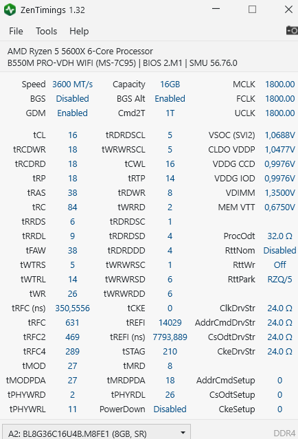

Tanzmusikus schrieb:
Zeig doch mal bitte einen ZenTimings-Screenshot.
Hier die Timings. Da bin ich raus. 3600 MT/s und die ersten 6 Werte sagen mir was der Rest 🙃
Ja, das sehe ich. 😁
Aber sieht dennoch recht gut aus.
RttNom und RttWR sind mutig (ohne Widerstand) eingestellt.
Mit gezielten Werten könnte da ggf. noch mehr Stabilität erreicht werden, oder ...
... mit anderen Timings & Subtimings:
tRAS = 36
tRC = 54 (oder 56, 58, 60)
tRRDS / tRRDL / tFAW = 6 / 8 / 24
tWTRS / tWTRL = 4 / 12 (oder zurück auf 5 / 14)
tWR / tRTP = 16 / 8 (oder 20 / 10 bzw. 24 / 12)
die beiden SCL-Werte mal auf 4 / 4 probieren (statt 5 /5)
tRDWR / tWRRD = 8 / 4
ProODT = 36,9 Ohm (?)
sowie Spannungen:
CLDO_VDDP runter auf 900 - 1050mV
VDIMM = 1,4 V (später dann in 0,01er Schritten runter gehen & auf Stabilität testen)
! Für 4 Module müssen außerdem einige Werte anders gesetzt werden als sie jetzt mit zweien sind.
Für weitere Infos und gezielte Hilfe durch erfahrene RAM-OC'er mal hier schauen & dein Werte posten:
https://www.computerbase.de/forum/threads/amd-ryzen-ram-oc-community.1829356/
Grüße
