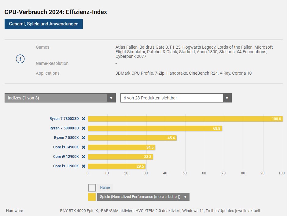

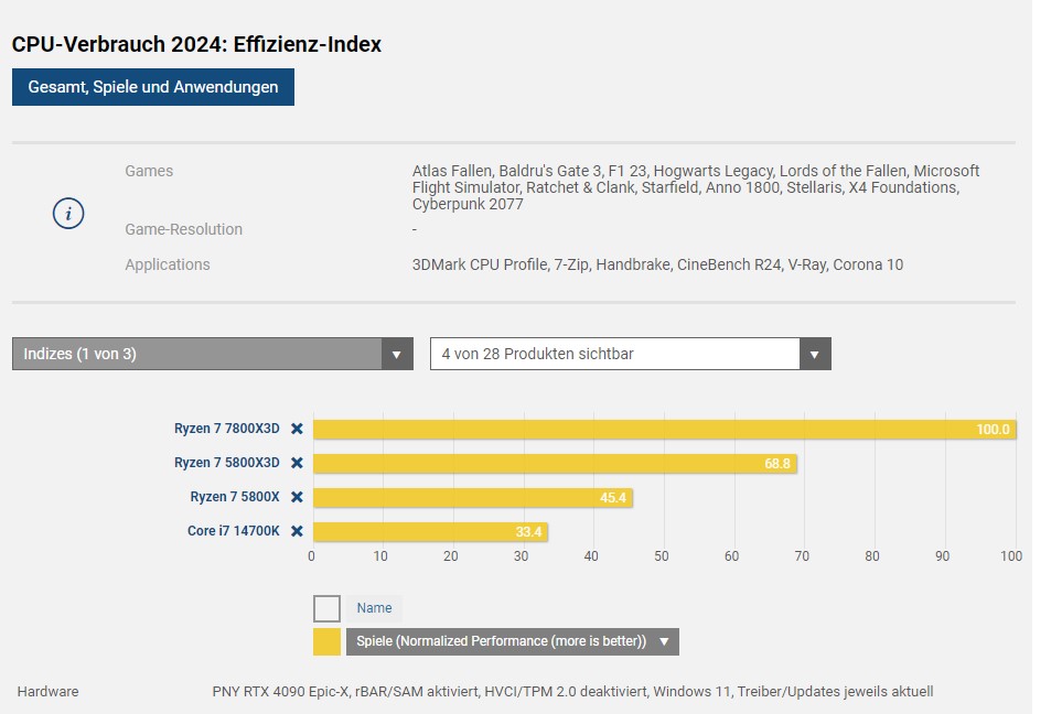

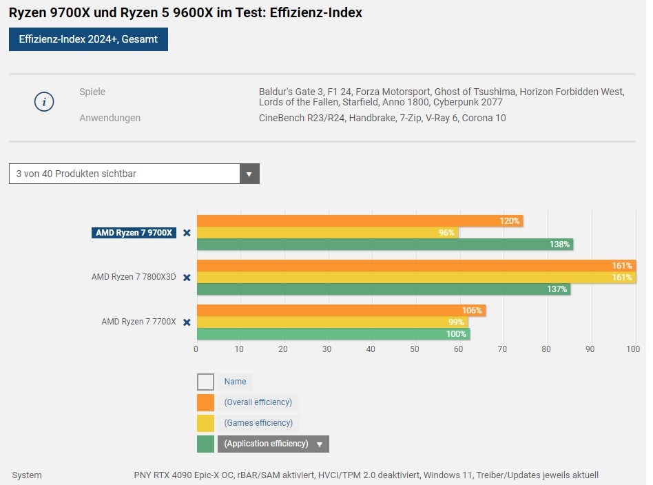

Hier siehst du 38% mehr Effizienz gegenüber Zen 4 in Anwendungen aus dem PCGH Effizienztest.
38% klingt Mega für eine Gen. Das ist doch mal ne Hausnummer oder ?

Also sagst du diese Bilder von PCGH sind quatsch ?
Gegen den stock 7700X vielleicht. Den muss man aber im Eco mode betreiben, um auf die selbe TDP zu kommen. Da verliert er dann nur 4%.

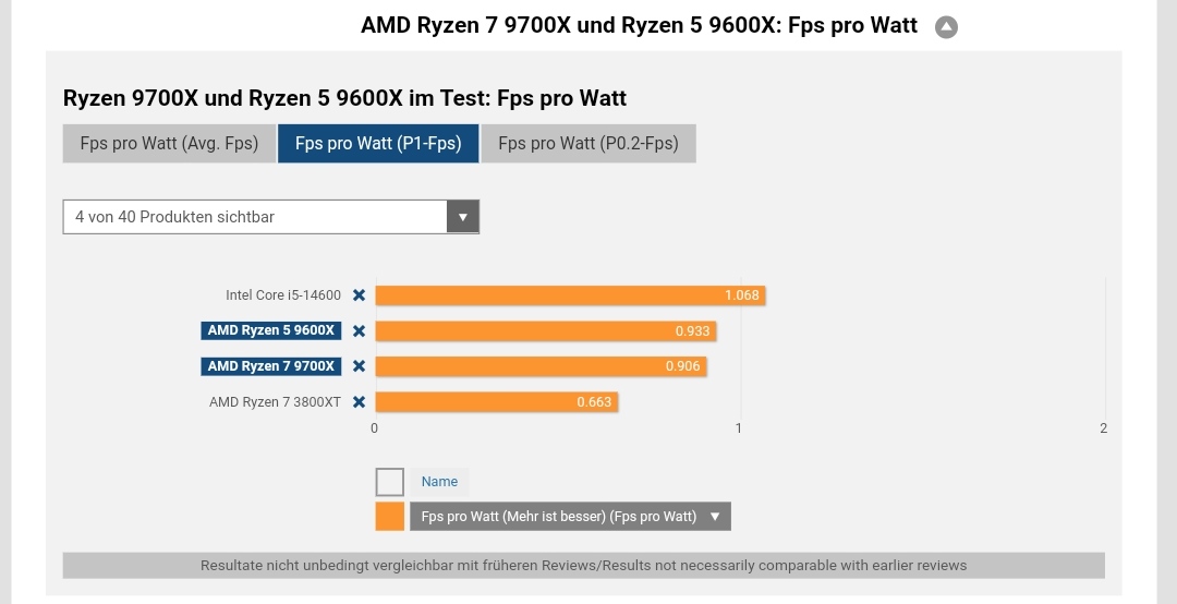

Ich kann ja auch dieses Bild posten. Der 14600 liegt im Performance-Rating zwischen den beiden 9000er.
Da muss AMD wohl noch ordentlich zulegen bei der schwachen Effizienz. Du merkst, dass deine Logik schnell nach hinten losgeht.

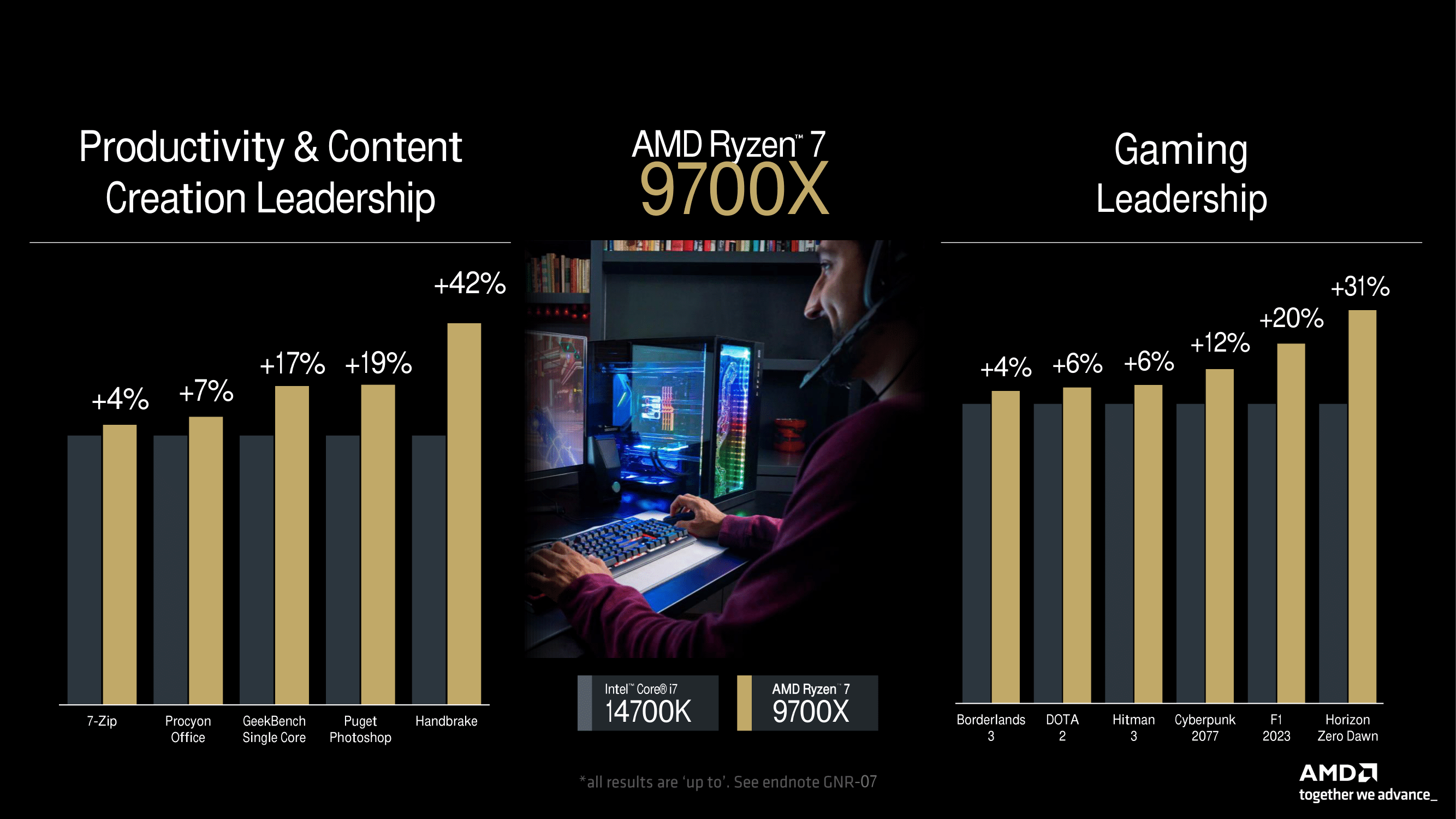

der ist im Schnitt gerade mal 5% klar effizienter aber nur 5% mehr leistung ist eben enteuchsend bei 15% Ipc, und schau mal CP2077 da wollte AMD 12% schneller sein wie der 14700k ist aber 10% hinter dem 14600k und liegen sogar noch hinter dem alten 7700x zurück, das passt nicht Buggy Bios oder treiber, die haben sich keinen gefallen getan die Dinger so früh zu bringen, sollten den Start der grossen lieber noch mal 1 Monat verschieben und das fixen

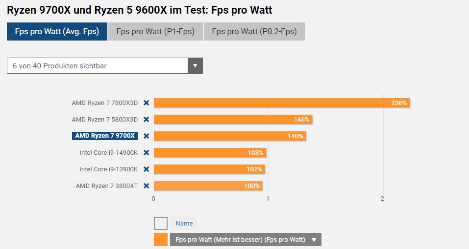

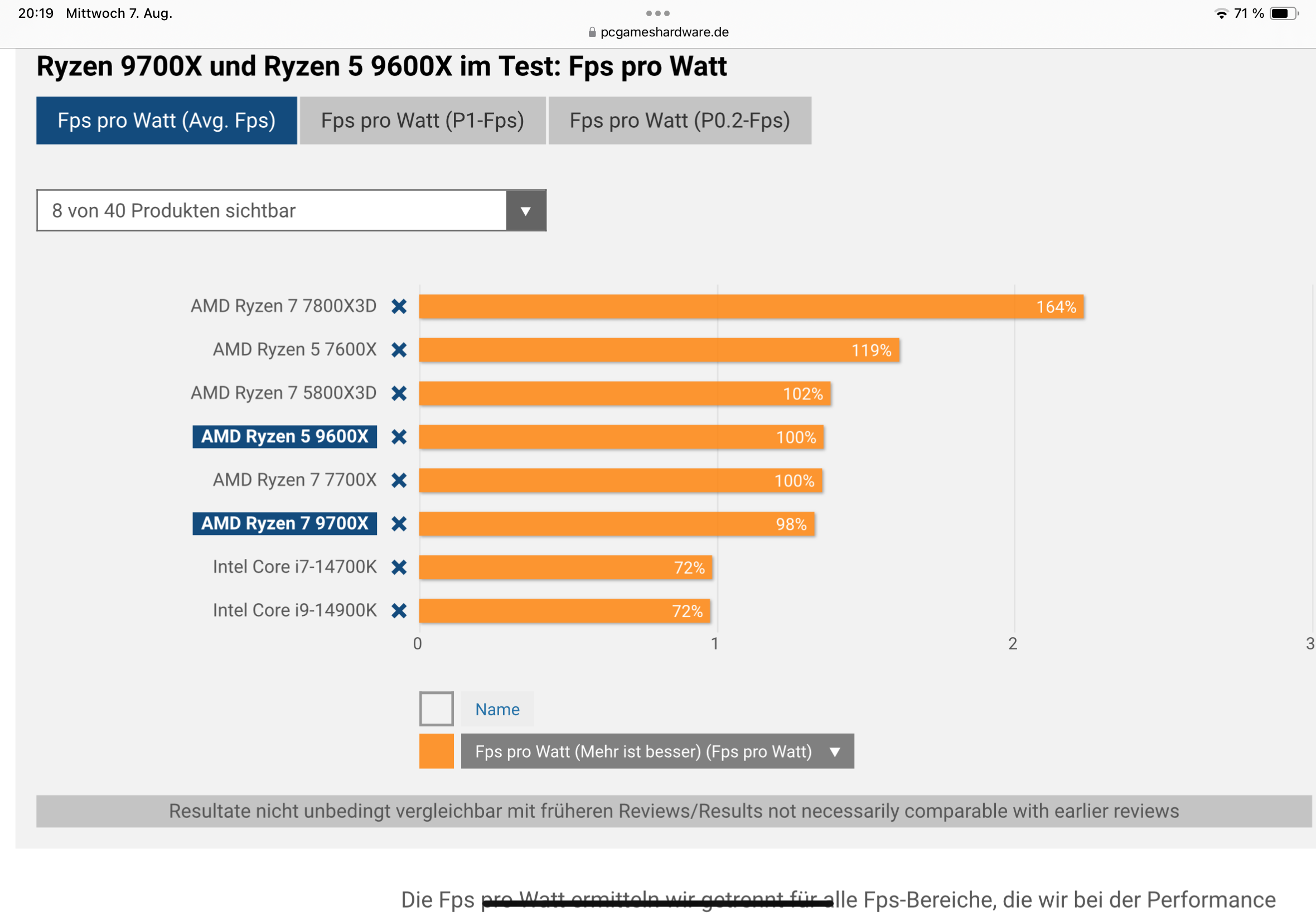

Diese Taschenspielertricks mit dem Ausblenden unliebsamer Prozessoren ist doch Schnee von gestern. Ich habe eine andere Auswahl gemacht. Boahhh AMD hat ja in den Jahren gar keine Fortschritte gemacht! Demnach wäre ja Zen 4 auf Zen 2 Niveau = 2018 😑 Ein 7950X ist messtoleranzweit entfernt.
Du hast natürlich absichtlich einen 9700X gewählt, weil dieser quasi im ECO Mode läuft. Also auf der Effizienzkurve viel effizienter konfiguriert ist. Trick Nr. 1 ist es, einen Gegner zu wählen, der im absoluten High-End Kotzgrenze läuft (sehr ungünstige Effizenzkurve) z. B. 14900K(S). So kann man gezielt viel höhere Abstände zeigen, als die Architektur es hergibt. So viel zu deiner Äpfel mit Birnen Kritik.

Hier nochmal zu sehen, wo ich von 38% mehr Effizienz zwischen Zen 4 und Zen 5 bei Anwendungen Sprach.
7700X ist halt der vorgänger des 9700X.
Die Takten fast gleich, leisten fast gleich.
Da sind 38% mehr Effizienz schon Wahnsinn.

Der 7700X verliert aber halt nur ca 4% Leistung, wenn man ihn ebenso mit den 88W PPT des 9700X betreibt. Dann kannst du leicht ausrechnen, wieviel der 9700X wirklich effizienter ist. Oder man nimmt den anderen Weg und lässt den 9700X mit PBO die 142W vom 7700X ziehen, damit er auch aus dem Sweetspot ist.
