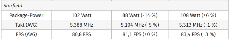

Mal zum Starfield-Benchmark:
Grundsätzlich ist soweit ja alles ok hier und auch bei Outcast, dass die neue CPU die gleiche Leistung bringt bei weniger Verbrauch und etwas im zweistelligen Bereich somit auch hier mehr Effizienz bietet. Soweit auch respektabel. Aber warum schiebt er, wenn er eben den Spielraum hat und auch die nun leichtere Kühlbarkeit halt nicht einfach bei den 108W etwas höher auf die 5,5GHz und gönnt sich.
Wird er dann so ineffizient, dass AMD hier einen Riegel vorschieben wollte udn eben nicht einen auf Intel machen wollte? Ist das Boost-Verhalten noch verbesserungswĂĽrdig?

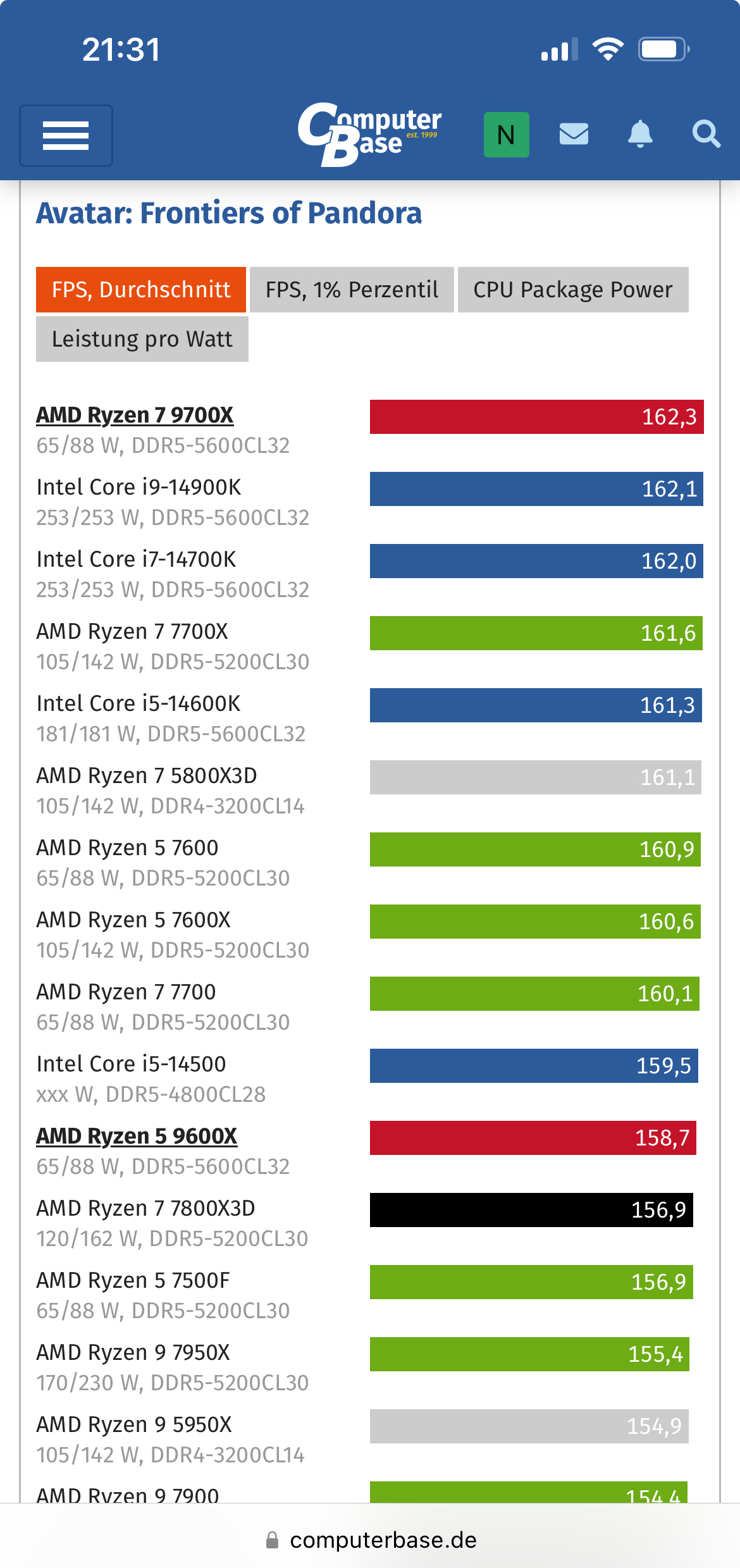

@Wolfgang @Volker Was ĂĽbersehe ich bei euren beiden Artikeln das die gemessenen Fps teilweise extrem abweichen bei 720p rtx4090 z.b. Avatar
habt ihr nicht die gleichen einstellungen verwendet oder eine andere test sequenz?
