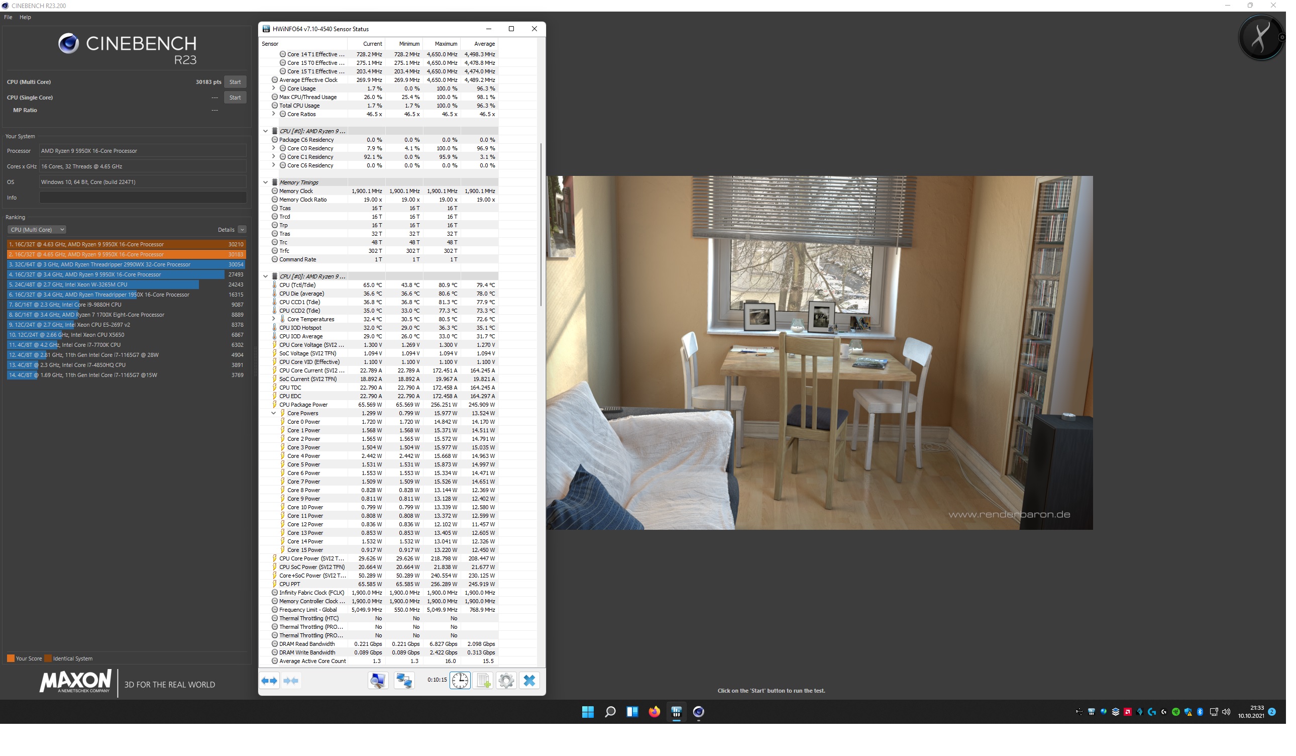

Also die Temperatur steigt wenn ich die Pumpe vom Strom trenne. Alle kerne laufen zwischen 4,4 und 4,6Ghz unter voll last. Dann aber 90 Grad, hatte diese auch grade eben beim zocken. Könnte es sein das sich die Flüssigkeit der Wakü Stark erwärmt weil die Schleuche nah bzw. auf der Graka liegen? Eigentlich sollten diese ja Isoliert sein.

Bei mir komme ich mit meiner custom auch auf die 85°c am 5600x wenn wie scheinbar beim ThreadErsteller PBO aktiv ist
Ohne PBO nichtmal 60°c

PBO und alles OC im Ryzen Master erstmal deaktivieren, und schauen wie warm der 5600x bei den dann anliegenden 3,7GHz Allcore ist
Danach kann man bissl mit dem PBO rumspielen.
