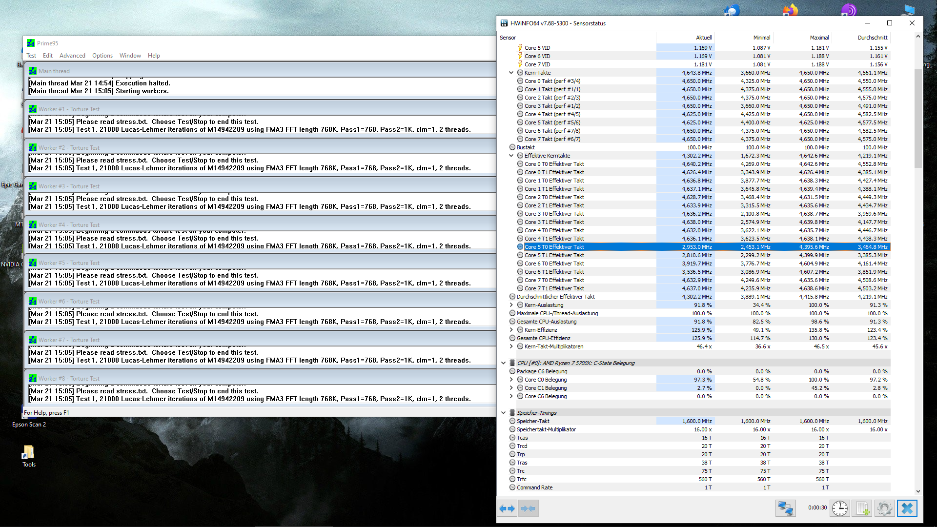

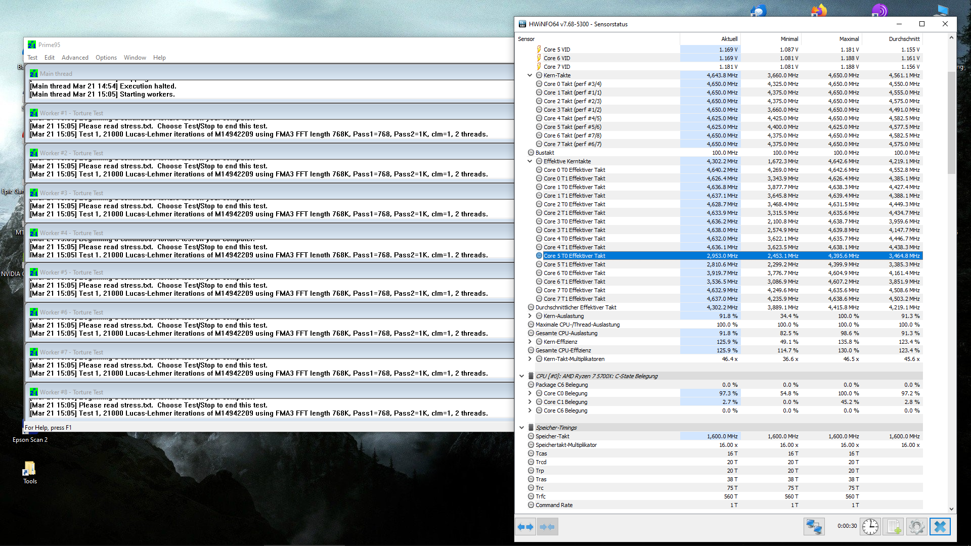

ich bin vor Kurzem auf das Thema Clock Stretching gestoßen und habe das ganze bei mir mal mittels hwinfo und prime95 getestet:
Wie man sieht schein das Phänomen ziemlich ausgeprägt zu sein. Wenn ich es richtig verstanden habe tritt es auf, wenn für die avisierte Taktrate nicht genug Spannung zur Verfügung steht, die CPU taktet dann einzelne Kern runter. Ich habe über den Curve Optimizer einen Offset von -20 auf allen Kernen eingestellt, PPT 76, TDC 60, EDC 90 festgesetzt. Sonst hab ich nix weiter verändert.
Welche Maßnahme wäre nun die beste? Muss ich das Offset verringern oder PPT usw. anpassen um das Clock Stretching zu vermeiden? System siehe Signatur.

Bin mir nicht sicher ob du Clock Stretching so überhaupt sehen kannst so lange du dein HWInfo nicht auf "Snapshot CPU-Abfrage" stellst.
Cinebench hat den Nachteil das es ziemlich streut bei den Messergebnissen ich würde daher eher zu CPU-Z raten es ist Takt stabiler u. boostet besser.
Meiner Meinung nach kannst du Clock Stretching besser diagnostizieren wenn du den Kerntakt mit dem Effektivem-Kerntakt vergleichst. Der sollte nahezu identisch sein falls er das nicht ist u. du auch in kein thermisches oder PPT, TDC, EDC Limit läufst hast du Clock Stretching entdeckt.

Der Vergleich reelle Taktrate vs effektive Taktrate in HWinfo kann man nur als groben Anhaltspunkt für Clockstretching nehmen. Man muss das dann auch richtig monitoren. Der Screenshot da oben ist nicht wirklich aussagekräftig.
1. muss man eine gleichbleibende Volllast auf allen Kernen anlegen, bei P95 sollte man z.B. die FFT-Größe und verwendeten Befehlssatz (SSE, AVX, AVX2) per Custom-Run genau vorgeben
2. erst dann startet man das Monitoring bzw. resettet während des Runs die Werte in HWInfo
3. nach 2-3 Minuten macht man dann, während die Last noch anliegt einen Screenshot von HWInfo mit allen reellen und effektiven Kerntaktraten
4. benutzt man zum vergleichen nur die AVG-Werte
Und da das eben nur ein Anhaltspunkt ist, sollte man seine Settings gegenbenchen. Aber auch Benchmarkvergleiche müssen richtig gemacht werden, Stichwort schwankende Hintergrundlast, veränderte Umgebungstemperaturen oder statistische Abweichungen (mehr Durchgänge durchführen).

Danke für die ausführliche Erklärung. Ich denke mal, du meinst das Fenster:
Woher weiß ich denn, welche Werte man in dem Fall setzen sollte? Hab mal nach "clock stretching prime95" gegoogelt, aber nix gefunden.

Die Option "Snapshot CPU-Abfrage" hab ich jetzt aktiviert, danke für den Hinweis. So siehts nach ein paar Minuten im CB R23 aus:

Jop, das mein ich. Wichtig ist, dass du bei Min- und Max-FFT die gleiche Größe einstellst, also z.B. Min-FFT=16 Max-FFT=16.
Zum letzten HWInfo-Screen: Hat das ein Grund, warum SMT bei dir nicht genutzt wird?
So sollte das übrigens aussehen, wenn kein Clockstretching vorhanden ist (Last war jetzt cb23):
SMT ist aktiviert. Das sieht bei mir in HWInfo so aus, seitdem ich "Snapshot CPU-Abfrage" aktiviert habe.
