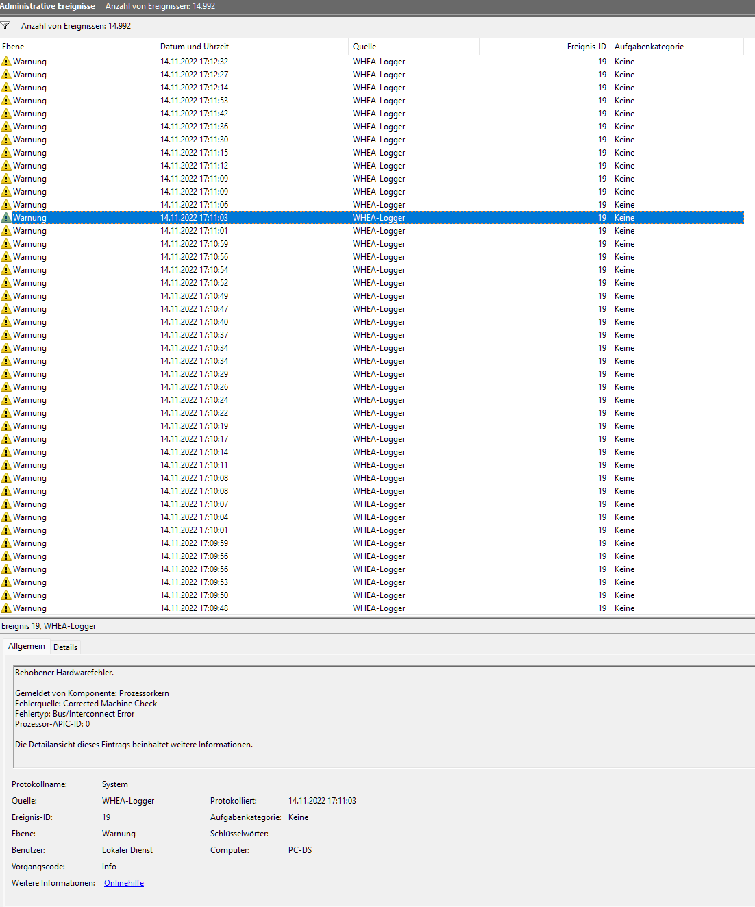

mein Problem ist das ich seit dem 14.11.2022 sporadisch Neustarts mitten im Gaming Betrieb habe. Diese Neustarts treten manchmal mehrfach am Tag auf, manchmal anderthalb Monate gar nicht. Deswegen melde ich mich auch erst jetzt mit dem Fehler, ich dachte zwischendurch ihn behoben zu haben. Der Rechner startet aus heiterem Himmel einfach direkt neu, als ob man den RESET Schalter drücken würde und ist dann auch direkt nach 10 Sekunden wieder hochgefahren. Im Eventlog findet man dann einen WHEA LOGGER Fehler. Diese Fehler änderten sich in der Vergangenheit von "halbwegs aussagekräftig" hinzu "nicht aussagekräftig". Folgende Meldungen hatte ich seit dem 14.11. im LOG:

Behobener Hardwarefehler. (die kamen anfangs)
Gemeldet von Komponente: Prozessorkern
Fehlerquelle: Corrected Machine Check
Fehlertyp: Bus/Interconnect Error
Prozessor-APIC-ID: 0
Die Detailansicht dieses Eintrags beinhaltet weitere Informationen.

@Azghul0815 am 14.11. war es immer die 0, später einmal die 6 und seitdem nur noch die kryptische Nichts aussagende Meldung ohne Inhalt.
