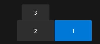

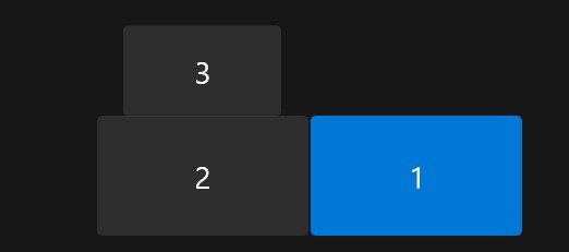

Hoher Idle Verbrauch der Grafikkarte bzw. VRAM taktet nicht runter, der Takt bleibt immer bei 2750 MHz bzw. bei Stock auf Stockwerten
Karte ist Undervolted: -80 mv, 2750 VRAM Clock, -30 Powertarget
hab bisschen mit CRU probiert, blick aber nicht 100% durch muss ich sagen.
Monitore: ASUS PG27AQDM @ 120 Hz 1440p, 2x Viewsonic VG2448 @ 60 Hz
wenn nur 2 Monitore hängen geht der verbrauch auf zwischen 3 - 9 Watt runter, bei der kleinsten Mausbewegung aber auf maximal VRAM Clock, denke das ist aber normal oder?

Schließe deine 60Hz Monitore am Mainboard an, fertig. Oder wenigsten einen ans MB, wenn es dann schon funktioniert.
Normal bei mehreren Monitoren, seit Generationen/Jahren.

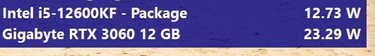

Gegenbeispiel Nvidia. RTX3060 12GB. Aktuell 2x 1440p 144Hz und einmal 1080p 60Hz. Im Windows aktuell 23 Watt mit YT offen und Video an. AIDA64 offen mit OSD, Teamspeak, MSI Afterburner und Steam Freundschaftsliste.

@Slayn Ich hab hier im Haushalt auch eine 4070. Selbst mit 2GHz Speicher OC zeigt sie die annähernd gleichen Verbrauchswerte wie die 3060.

Danke dir für den Hinweis mit den Temperaturen, meine hat das Problem nicht, unter vollast ist die Vram Temp bei 74 grad max bei 76, die Karte ist mega kühl und unhörbar generell
Das Problem mit dem VRAMtakt ist gelöst mit dem Anschließen am Mainboard
somit danke nochmal
