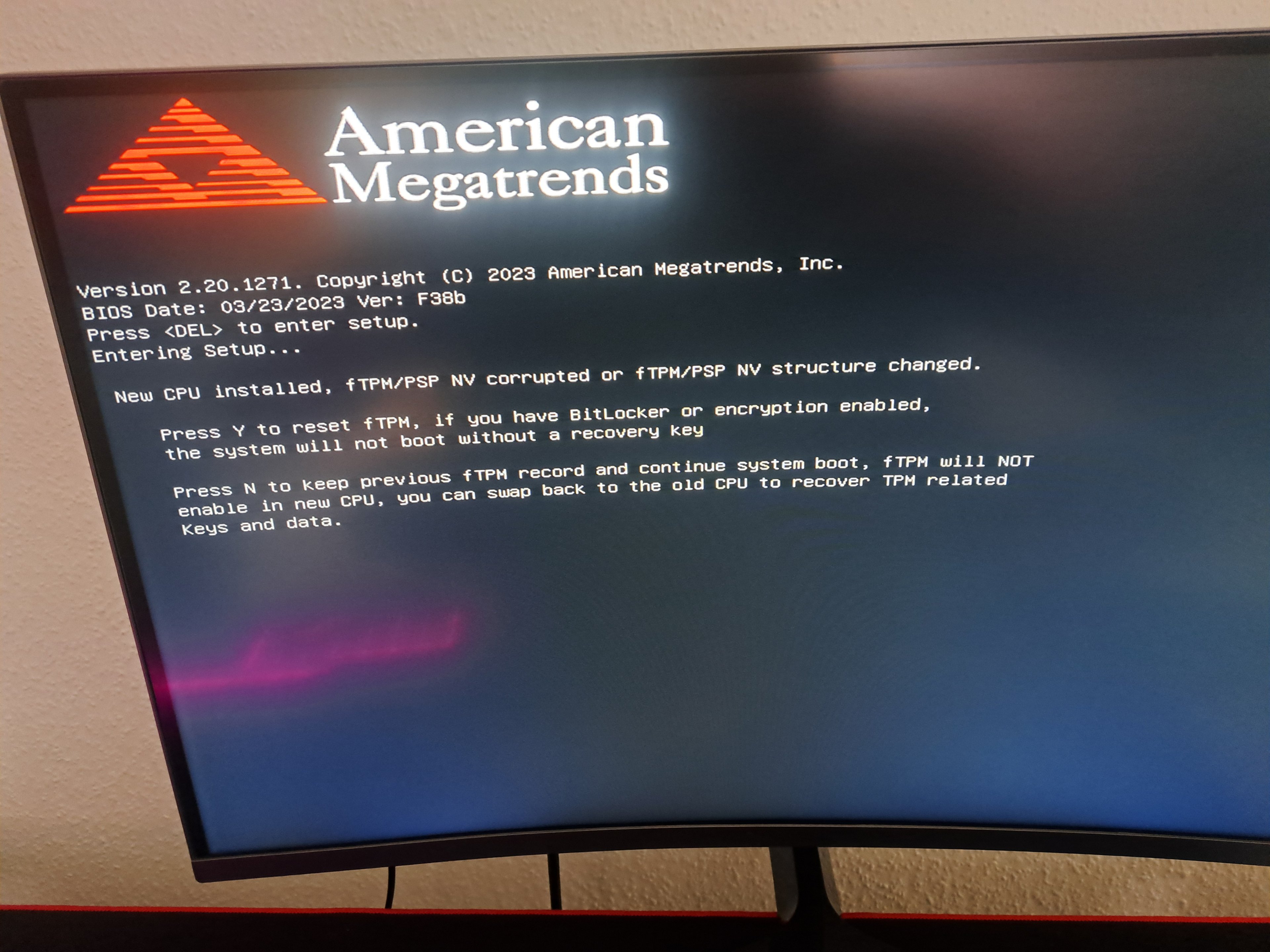

Jetzt sagt der Rechner mir das hier,sry für die schlechte Aufnahme.
Handy und so:

Ich hoffe, du hattest kein Bitlocker auf deiner Maschine...
Ist dieser Bildschirm mit dem X oder dem X3D?
Y bzw. Z drücken. Ist normal.
Reaktionen: inge70
Der Screenshot ist mit dem X3D !!
Könnt ihr was damit anfangen ?
Warum überhaupt der Wechsel? in den allermeisten Fällen ist der Zugewinn nicht der Rede wert.
Reaktionen: h2f und Zwirbelkatz
ist ja auch richtig so, das fTPM hat sich geändert.
Sitzt in der CPU.
Wenn du Bitlocker aktiv hast, hoffe ich du hast den recovery key, ansonsten auf Y klicken.
Reaktionen: iron_monkey
Hab "Z" gedrückt und bin in Windows!!!
Reaktionen: Asghan und inge70
