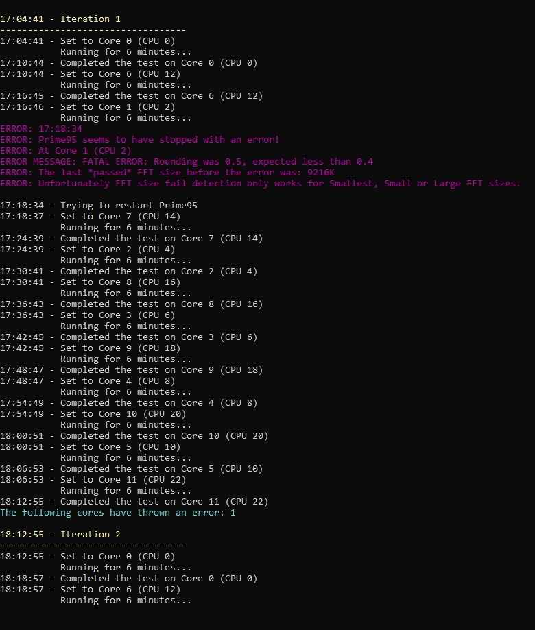

So jetzt habe ich zugeschlagen. Hab meinen neuen Rechner gestern in Betrieb genommen. Läuft ganz gut soweit, aber ich habe mich schon in den letzten Wochen mit den Thema Undervolting via PBO2 informiert und fleißig mitgelesen.
Ich habe jetzt auch wie in den Guide beschrieben
  • Bios auf AM4 AGESA V2 PI 1.2.0.2 upgedatet ( Beta Bios Version 2201 )
  • RAM d.o.c.p profile geladen
  • PBO auf disabled gestellt

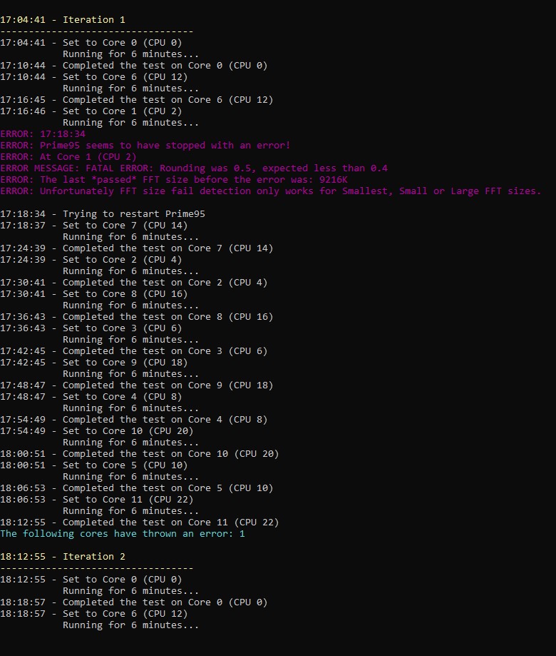

Und mal den Offset erst auf -15 gestellt bei All Core, hatte hier schon Fehler CoreTunerX bei Kern 1. Ich lasse es gerade nochmal laufen mit -12 all core. Was muss hier noch beachten bzw. wie finde ich die einzeln werte am besten Raus.
Hier das Ergebnis
ERROR: 17:18:34
ERROR: Prime95 seems to have stopped with an error!
ERROR: At Core 1 (CPU 2)
ERROR MESSAGE: FATAL ERROR: Rounding was 0.5, expected less than 0.4
ERROR: The last passed FFT size before the error was: 9216K
ERROR: Unfortunately FFT size fail detection only works for Smallest, Small or Large FFT sizes.

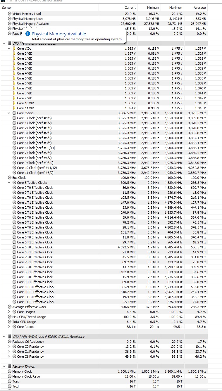

Kommt mit dem Punkt im Guide nicht so klar, die Spannungen sehe ich im HWiNFO64 nur wie kann ich sie einschätzten?
Komme ja aus den Intel Lager, und nach über 10 Jahren wieder auf ein AMD Prozessor umgestiegen.
Werte laut CoreXtuner
Core 0 with performance number 162
Core 1 with performance number 174
Core 2 with performance number 174
Core 3 with performance number 170
Core 4 with performance number 158
Core 5 with performance number 166
Core 6 with performance number 137
Core 7 with performance number 150
Core 8 with performance number 154
Core 9 with performance number 141
Core 10 with performance number 133
Core 11 with performance number 145

Mir geht's eigentlich ums undervolten, um die Temperatur und Lautstärke zu senken.
Die Grafikkarte ist bereits übertaktet, das Thema RAM OC gehe ich als nächstes an.
Die Temps sind soweit in Ordnung rund 71-75 Grad unter Volllast.Ich tausche noch die Gehäuse Lüfter gegen Noctua NF-A14 PWM aus.Da mir die Lautstärke bei den original Lüfter doch zu hoch ist.
