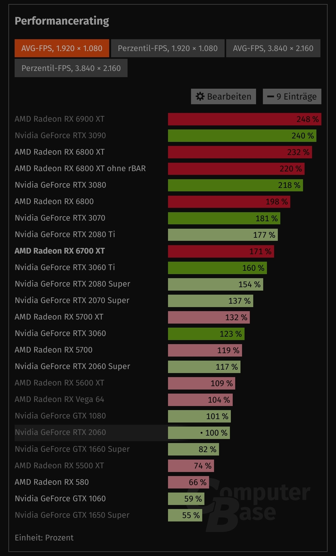

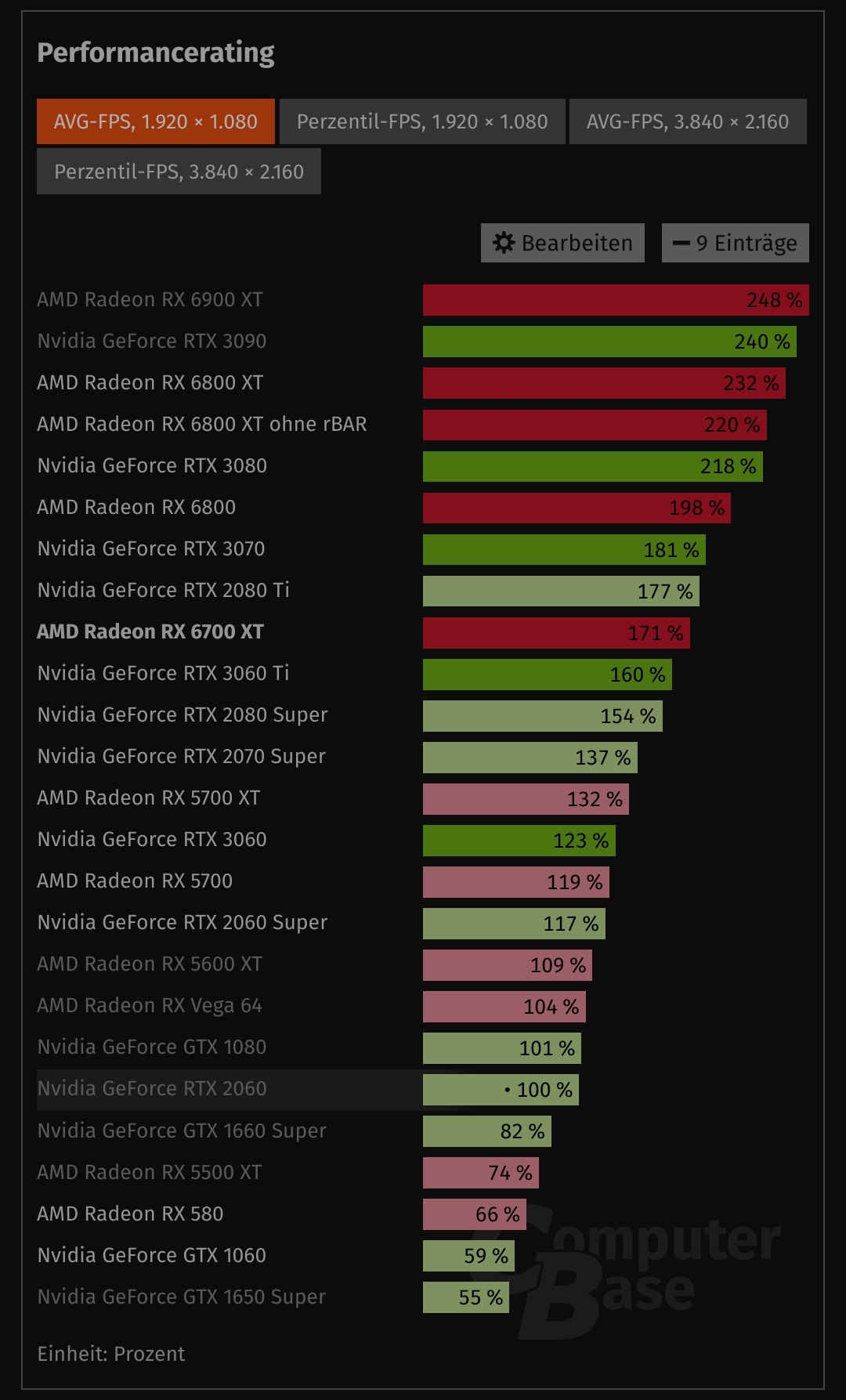

Exodes schrieb:
Was denkt ihr, wäre die vernünftigste GraKa in meinem Fall?
ComputerBase misst die RX6700xt 70% vor der RTX2060, in Full-HD.
https://www.computerbase.de/artikel...87/#abschnitt_aktuelle_grafikkartenbenchmarks
Da du Nvidia nennst, darfst du deutlich tiefer in die Tasche greifen - zumindest, wenn du mehr als schlappe 8GB Speicher möchtest. Dann läuft es schnell auf die 900€ teure RTX4070ti hinaus.
Eine "vernünftige" CPU wäre der Ryzen 5600 für rund 140€. Merklich mehr Leistung kostet in Form das 5800x3D deutlich mehr.
Reaktionen: Dawhite und Eller
Eine RX 6700 XT gibt es für um die 400€. Hat doppelt soviel Speicher und ist im Schnitt 71% schneller als die RTX 2060 6GB. Gut hat kein DLSS aber viele Spiele haben mittlerweile auch FSR. Weiß jetzt nicht ob Battlefield 2042 die Option für FSR bietet.
Edit: @Zwirbelkatz war schneller
