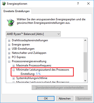

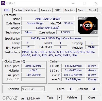

Also, habe alles ausprobiert, was ihr gesagt habt. Das Energiemanagementprofil ist auf "ausbalanciert". Das "Ryzen Ausbalanciert" Profil, welches man runterladen kann, funktioniert nicht mehr. Habe die aller neueste Version von Windows. Unter den Energieoptionen sind auch die "5%" eingestellt. Lese den Wert über CPU-Z aus. Habe Ryzen Master (Übertaktungssoftware) wieder deinstalliert. Hatte sie aber auch nicht benutzt und hat was meinen Fall betrifft, auch nichts gebracht. CPU_Z_Ryzen.JPG

Die gängigen Tools für Windows zeigen dir die Last-Wechsel nicht korrekt an. Die melden den letzten bekannten Zustand, selbst wenn der Kern bereits schon schlafen sollte. Wenn du die CPU nicht übertaktet hast, ist auch nicht das OC-Profil aktiv. Bei ASUS heißt es nicht Cool n Quiet sondern einfach Global C-States, die ab Werk automatisch aktiviert sind. Das Ryzen Balanced Profil ist bei den Chipsatz-Treibern enthalten und funktioniert auch bei der neusten Windows-Version.

die CPU-Z Werte sehen ja bisschen komisch aus, sollte der Multi nicht x36 und Bus Speed 100 (+/- x) sein?
Ja, es sieht fast so aus als wäre über den BCLK übertaktet worden und nicht über den Mulitplikator.

Habe einen 1700X und Asus Strix x 370 und habe letztens mal mit den DOCP Profilen rumgespielt.
Die Profile auf dem Hero VI scheinen gleich zu sein mit dem Strix .
Bei dem von dir benutzten Profile DOCP 4 stellt das UEFI einen BCLK von 120 Mhz ein und nimmt den
X 12, da CPU Ratio auf Auto steht. Allerdings geht dann der PCI EX auf 2.0 runter, das passiert bei allen DOCP Profilen
(109 -120 -140 Mhz) ausser dem Standart Profil (100 Mhz).
Dann habe ich den BLCK von Hand eingestellt, bis 105 Mhz bleibt der PCI EX auf 3.0.
Versuch mal das Standart Profile dann sollte er auch runtertakten.
So habe es jetzt wie 38911 es vorgeschlagen hat gemacht. CPU taktet runter, Speicher ist bei 3200 MHZ mit Standardprofil DOCP.
