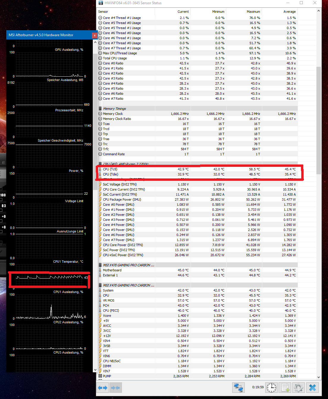

Oleg T. schrieb:@lDirtyDuckl Also wenn ich jetzt nicht falsch schaue dann müsste Afterburner es richtig anzeigen.
Was hast du im Abfragezeitraum eingestellt? Zeichne die Temps mal nur mit HWInfo auf und schau dir dort den Max. Wert an.
Bei AB musst du das Offset manuell eintragen damit er dir den "echten" Wert anzeigt, hast du dies nicht getan sind die Temps inklusive Offset.
"Added correction formulas support. Now you can apply a custom correction formula to any data source in hardware monitoring module. Correction formulas can be useful to apply temperature offsets to custom temperature sensors if necessary (e.g. set formula to “x+20”), display effective memory clock instead of base clock (e.g. set formula to “x*2”), display per-GPU memory usage instead of total memory usage on Crossfire systems (e.g. set formula to “x/2”)"
Dazu musst du unter den Einstellungen, CPU Temperatur im Reiter "Korrekturformel" "x-10" eintragen.

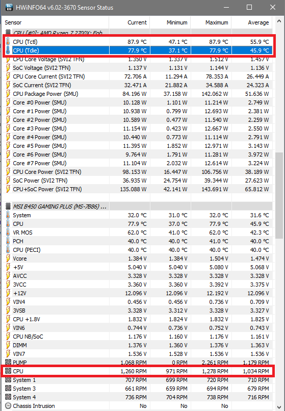

@lDirtyDuckl Also ich habe den Stresstest nochmal neu mit HWInfo gestartet und bin bis auf 79,3Grad (89,3Grad) gekommen. Viel geändert hat sich jetzt seit dem letzten Screenshot nicht
FritzP
- Feb. 2019
- 793
Oleg T. schrieb:@lDirtyDuckl Also ich habe den Stresstest nochmal neu mit HWInfo gestartet und bin bis auf 79,3Grad (89,3Grad) gekommen. Viel geändert hat sich jetzt seit dem letzten Screenshot nicht
Ok, dann sind die Temps tatsächlich zu hoch.
Dann steht die Frage im Raum, ist der Kühler korrekt montiert? WLP ausreichend und gleichmäßig? (Ohne dich beleidigen zu wollen, aber es wäre nicht das erste mal das dass passiert) Folie entfernt?
Mein 2700x kommt unter Prime95 in 12 Stunden nicht über 66°C, mit Boxed Kühler sind es 72°C, daher würde ich erstmal beim Kühler anfangen zu suchen.
Die Einstellungen (Vcore, Takt etc) sind stock? Wie schaut der Rest aus (Board, Gehäuse, Lüfter Konfig)
@lDirtyDuckl Es kann gut sein das es an der WLP liegt, da das mein erstes selbstgebauter PC ist und ich den Kühler beim aufbauen später nochmal abnehmen musste, da ich nicht mehr an den CPU_PWR Anschluss kam (Typischer Anfängerfehler nehmen ich an
) und mir ist da schon aufgefallen das die WLP nicht mehr sooo schön aussah. Deswegen werde ich das wahrscheinlich nochmal abbauen müssen und nochmal neu auftragen.

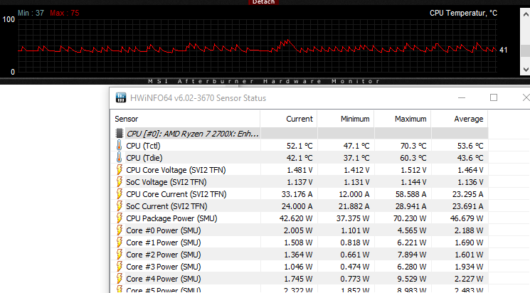

Die Spikes sind die steigenden Temperaturen durch die Messvorgänge der Monitoring-Software. Immer, wenn die CPU gefragt ist, wie warm sie ist, muss sie das ermitteln und ist nicht mehr Idle. Heisenberg lässt grüßen. In HWiNFO kannst du das verifizieren, indem du den Abstand zwischen den Messungen erhöhst.Oleg T. schrieb:Außerdem entstehen im Graphen wenn ich die Temp beobachte "Spikes" die teilweise von 40 auf 50 Grad hochspringen.

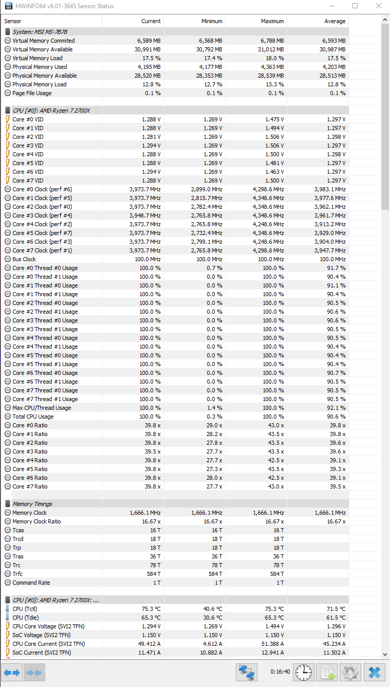

Habe der ARO auf einem Ryzen 2700 (übertaktet 3,9GHz mit +0,3V Offset)
ARO ist mainboard geregelt, habs nicht verstellt, Gigabyte B450M S2H.
Habe mit Tool: CPUID PowerMAX Last erzeugt.
HWinfo Werte:
Ryzen Vcore: 0,938V
Mainboard Vcore: 1,260V
126W
66°C Tdie [keine SPIKES]
VRM MOS 85°C
VSOC MOS 56°C
Mit Mainboard komplett auf Auto, also ohne OC, sehe ich mit Win10 1809 nur mit dem Energiesparplan Ausbalaciert (nicht der Ryzen-Plan)
die 4,1GHz maximal Singlecore-Takt.
Dort sieht man auch mal kurzzeitig knapp über 1,5V für einen einzelnen Kern.
Genau dieser Umstand führt zum Effekt, dass kurze Temperatur Spikes entstehen, die bei Mehrkern-Last nicht vorkommen.
Falls dann sofort der Lüfter nervös reagiert ist das unkomfortabel für die Ohren.
