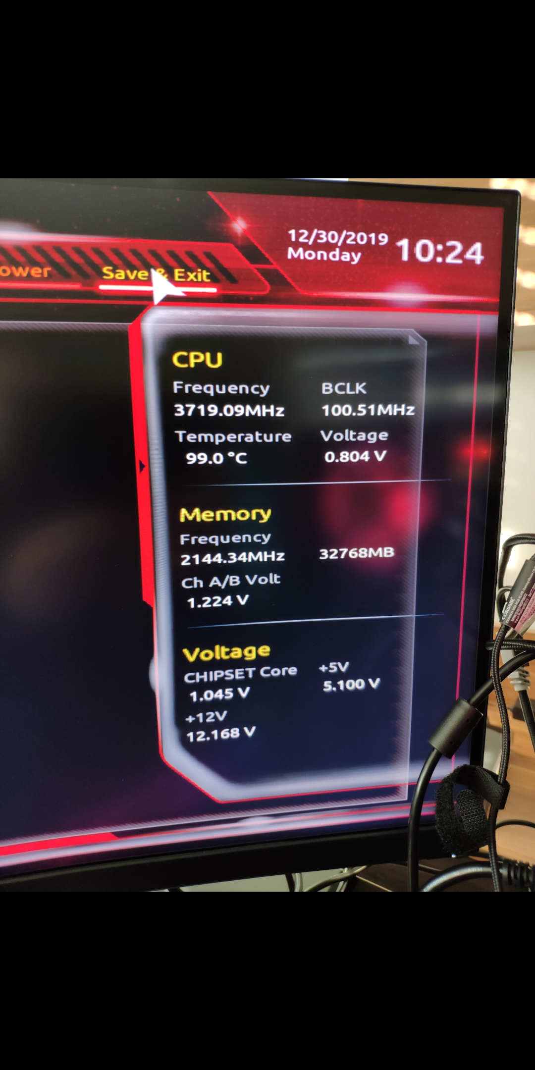

Hallo zusammen, die CPU Temperatur bei meinem Ryzen 7 2700x ist defintiv zu hoch.
Hab mein PC zusammengebaut und wollte die Bios-Einstellungen vornehmen, dann zack war der PC nach ca. 4 - 5 Minuten aus.
Wieder ins BIOS nach der Temperatur geschaut und ist bis 102 Grad hochgeklettert und wieder aus. Bei 99 Grad hab ich ein Foto noch machen können.
Hab meine Wakü (H150i pro) wieder abgebaut, und gedacht, dass die Folie auf der CPU noch drauf wäre, das war aber nicht der Fall.
Neue Wärmeleitpaste drauf, angeschraubt und sitzt auch richtig. Wieder eingeschaltet, nach ein paar Minuten wieder der gleiche Mist.
Habe ein Aorus X470 gaming 7 MB.
Lüfter laufen alle und das Case war geöffnet.
Kann jemand seine Glaskugel herausholen?
Bin echt ratlos.
Grüße
Hotzi
