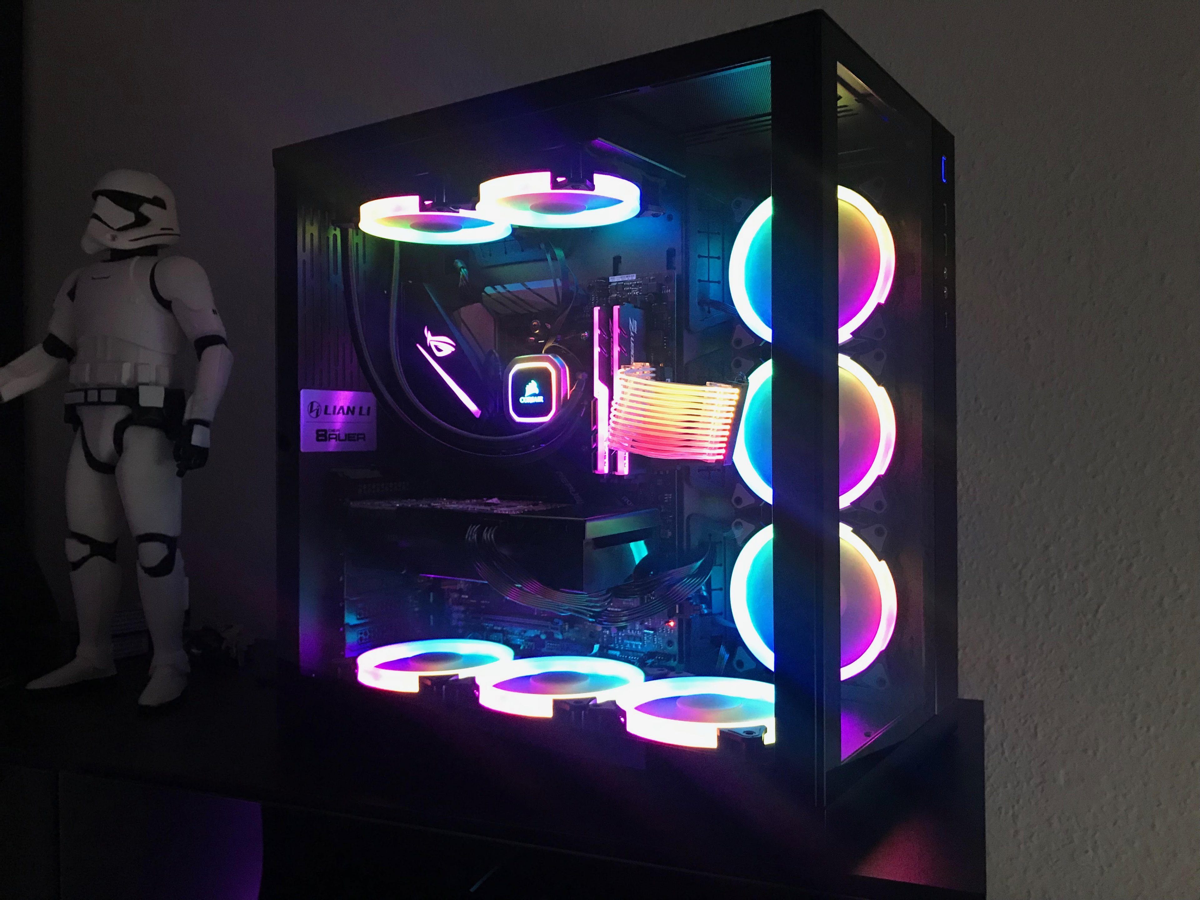

Was mich allerdings wundert, sind aber die ~38° bei dir da nur die CPU gekühlt wird - wie genau sind der Radi und die Lüfter verbaut? (Bilder sagen oft mehr als Worte...)
Unter Last erreiche ich weitaus höhere Temperaturen. Und auch im Normalbetrieb schwanken die Temperaturen. Gerade habe ich z.B. sogar 40 Grad.
Ein Freund von mir hat sich seinen Pc identisch aufgebaut, also gleiches Case, gleiche Teile, gleicher Aufbau.
Er hat im Schnitt 5 Grad kühlere Wassertemperatur.
Auf dem Foto sieht das so aus, als würden alle acht Lüfter nach draussen pusten?
Das ist richtig. Das hatte ich aber auch bereits geändert und die unteren Lüfter reinpusten lassen. Es hat bei der Cpu nichts geändert, nur die Gpu wurde 3-4 Grad kühler. Und da war mit die Optik dann doch wichtiger, als diese 3-4 Grad, deswegen habe ich es wieder so wie auf dem Foto gemacht.

Also auf sämtlichen Fotos von dem Gehäuse (Hab noch nie eins ohne Wakü gesehen) sind die Lüfter oben genauso angebracht wie meine.
Lediglich die unteren oder manchmal auch die mittleren sind umgedreht. :confused_alt:

Das beste Ergebnis was die Kühlleistung angeht hat man wenn die Anzahl für rein und raus gleich ist.
Das ist bei diesem Gehäuse nicht sinnvoll möglich daher macht jeder was anderes, allerdings versuchen die meisten für ein Gleichgewicht zu sorgen und bei dir arbeiten alle Lüfter gegeneinander und die auf dem Radi haben dazu noch den grössten widerstand - da kommt schlichtweg nicht genug Luft durch um das Wasser zu kühlen...
@Robo32
Mein Kollege mit dem gleichen Set-Up hat aber im Normalbetrieb 5 Grad weniger Wassertemperatur und unter last ca. 2 Grad weniger.
