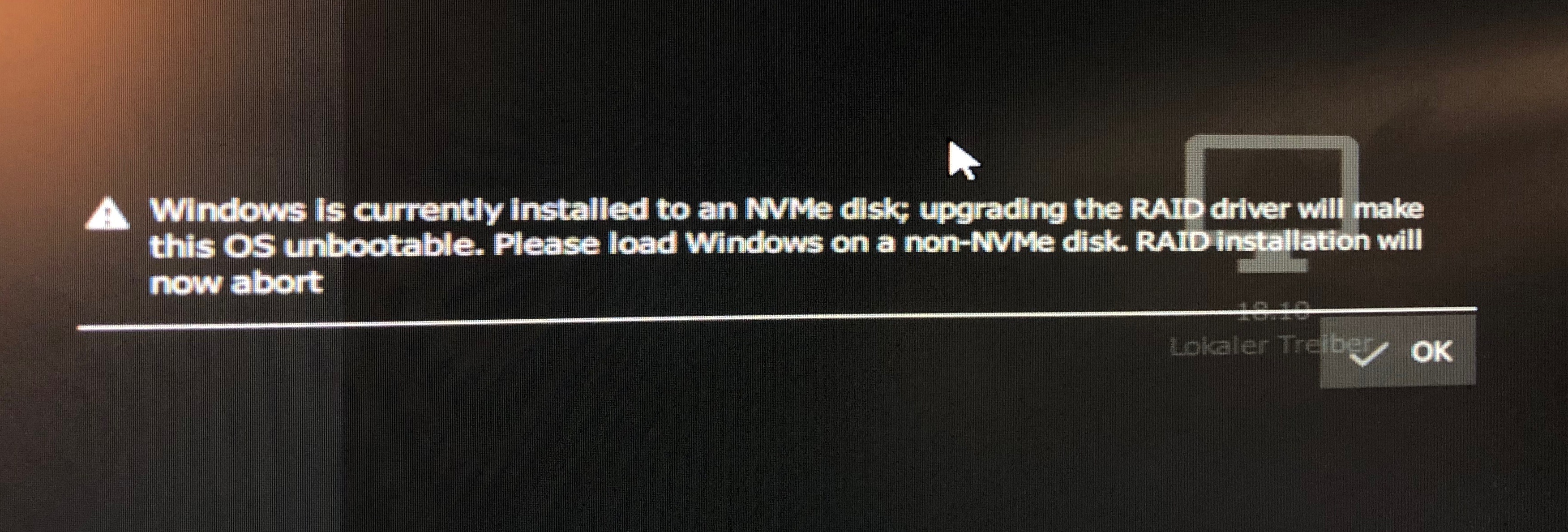

Habe gerade versucht einen weiteren Driver zu installieren, dann kam folgende Felhermeldung (siehe Foto). Kann das auch die Ursache sein?
fahrenheit991 schrieb:
War schon dabei mit MCT einen neuen Stick zu erstellen.... werde ich versuchen, danke schonmal!!!
du willst ja auch keinen raid verbund...
Reaktionen: fahrenheit991
Ursache von was? Von dem Einfrieren? Nein.
Du willst einen RAID-Treiber installieren und hast keinen RAID. Deswegen die Warnung.

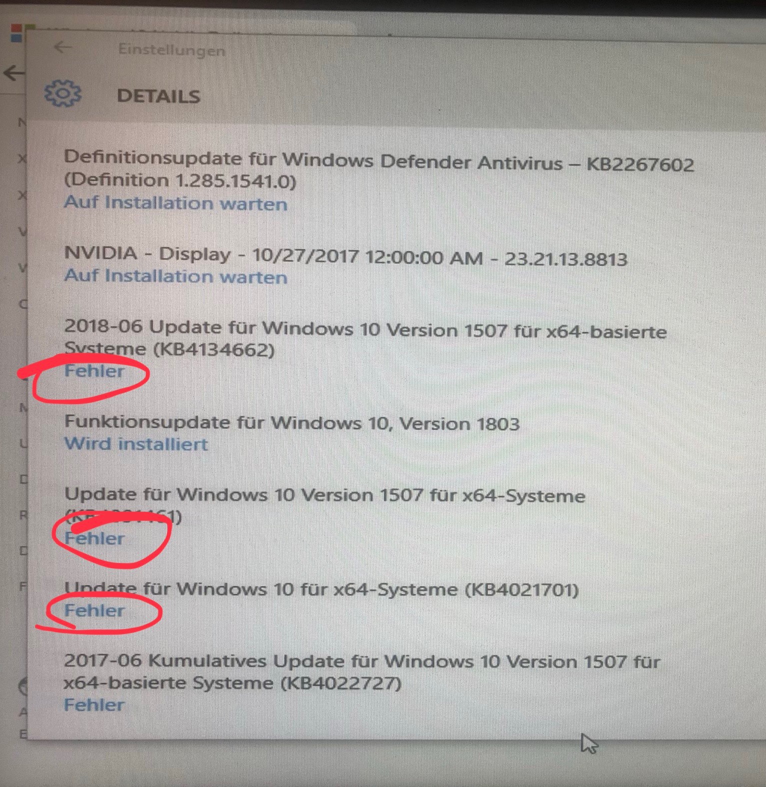

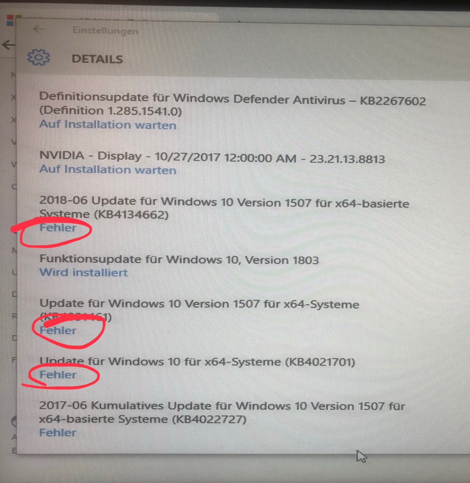

Es lassen sich komischerweise die Updates nicht wikrlich installieren (siehe Foto), aber ich werde die Kiste jetzt (dank Tipp von BFF) nochmal mit einer neuen .ISO datei aufsetzen und schauen, ob das hilft???
Bin echt dankbar über alle eure Hinweise!!!!
vielleicht haste Glück und das liegt wirklich am uralt Windows 10.
Lad dir eine aktuelle ISO 1809 mit dem Windows Media Creation tool runter aufn stick und installier das neu.
Ja, Bios ist upgedatet...
Du hast Windows 10 1507.
Windows 10, veröffentlicht im Juli 2015 (Version 1507)
Serviceende für Home, Enterprise, Education Pro und Pro for Workstation > 9. Mai 2017
https://support.microsoft.com/de-de/help/13853
Wie @Celinna gesagt hat, mach dir nen frischen Windows Stick:
https://www.microsoft.com/de-de/software-download/windows10 > https://go.microsoft.com/fwlink/?LinkId=691209
Reaktionen: arvan und fahrenheit991
