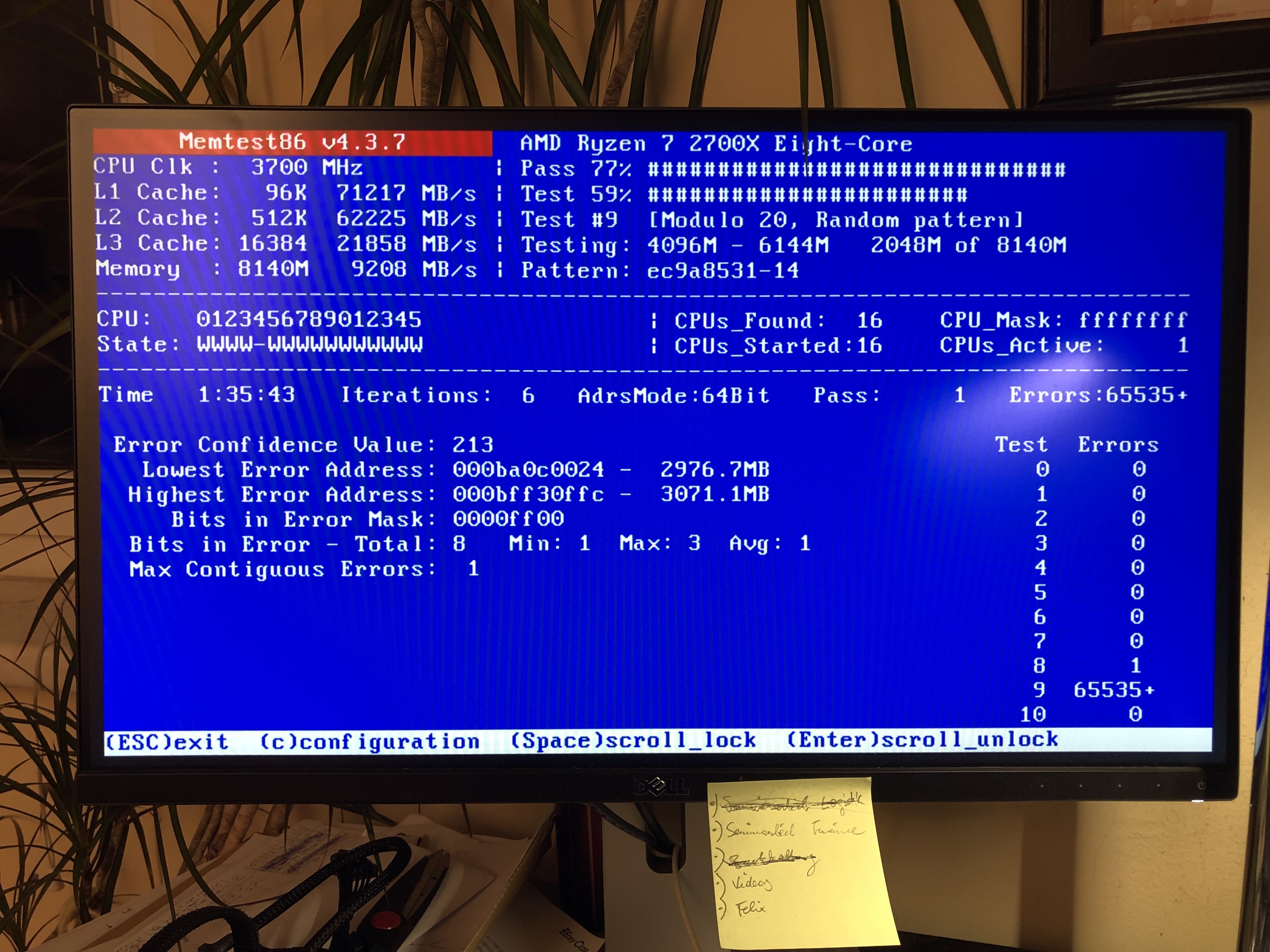

Update:
Habe jetzt Memtest86 mal für einen Riegel einzeln laufen lassen und im 2. Durchlauf 65535+ Errors erhalten....

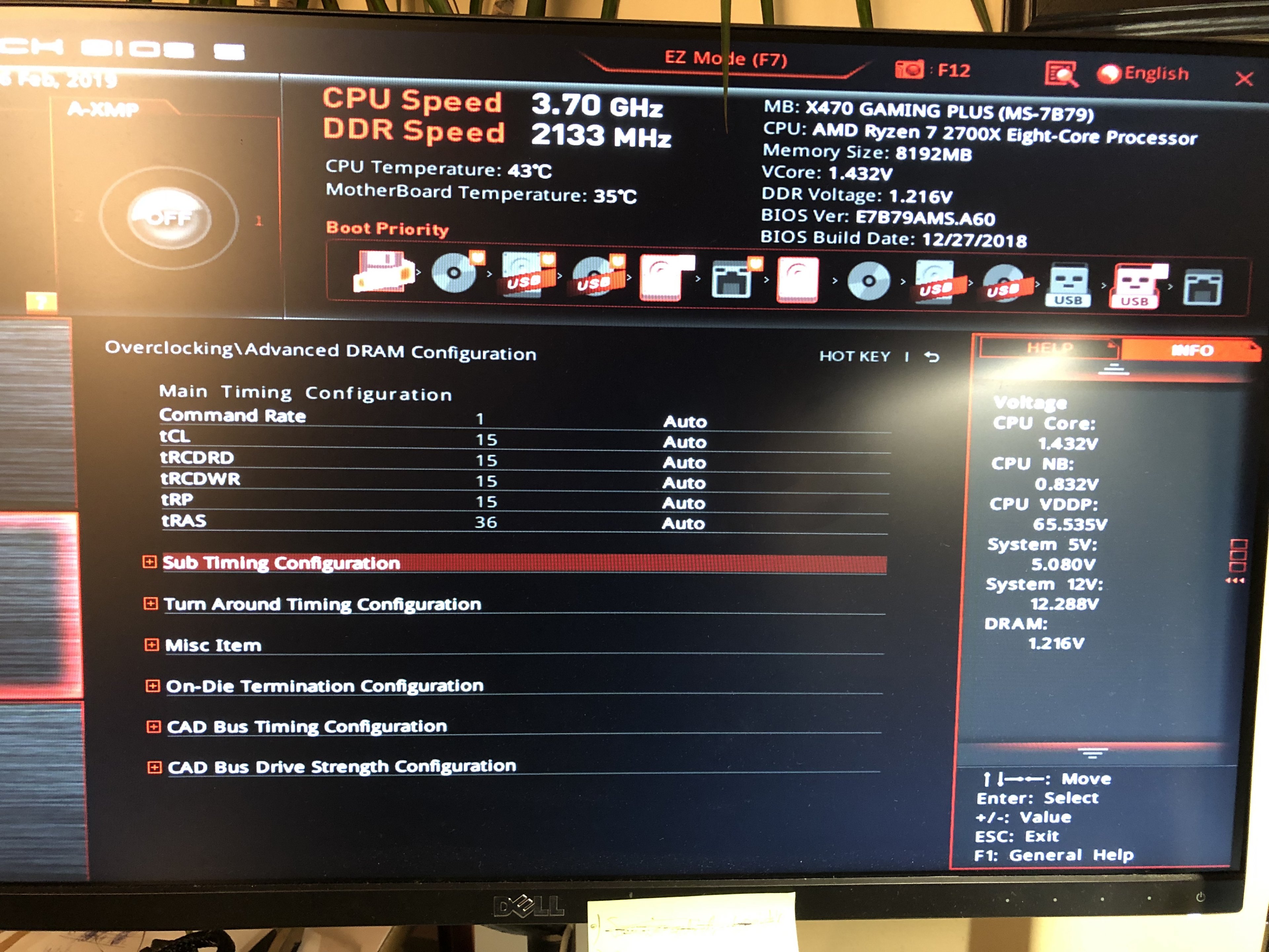

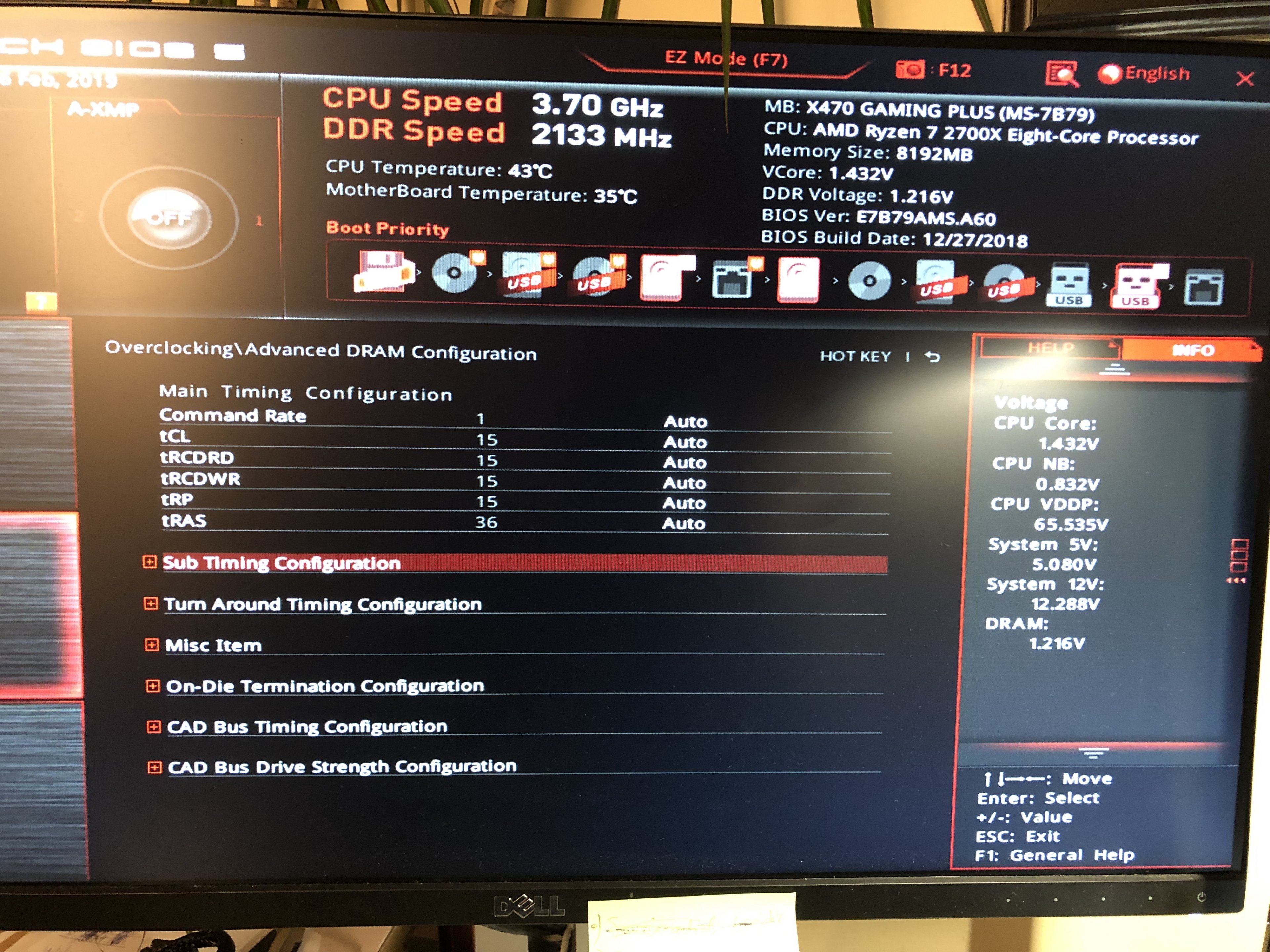

im Anhang seht ihr die Ergebnisse und die default-Einstellungen aus dem Bios (2133MHz und 1,216V DDR-Voltage)
Zur Erinnerung: verbaut sind Corsair 16gb 3200MHz (cmk16gx4m2b3200c16)
Update:
Der zweite Riegel war Fehlerfrei....
Also gehe ich den Ram umtasuchen.... soll ich mir andere holen? oder wieder die selben??

Beide im selben Slot getestet?
Wenn ja sieht es ja nach einem Defekt des einen Riegels aus.
Ob Du andere möchtest musst Du selbst wissen. Ein Defekt kann natürlich überall mal auftreten, daher würde ich das nicht als Anlass nehmen und einfach umtauschen.
