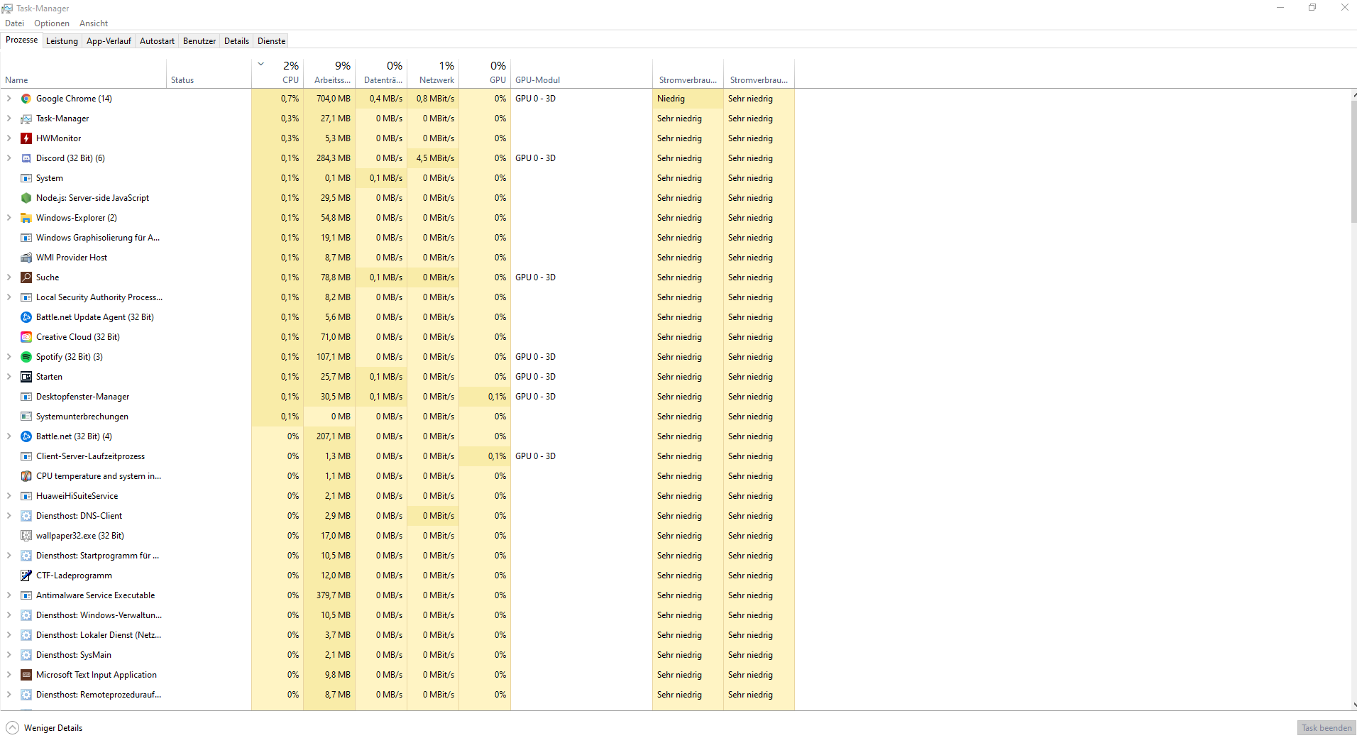

fixedwater schrieb:
Bitte Screenshot vom Taskmanager, sortiert nach CPU-Last...
Sind das die prozesse aller benutzer?

Also auf dem taskmanager screenshot sehe ich kein Problem.
Du sollst den Screenshot natürlich machen wenn die hohe Idlelast anliegt, nicht irgendwann.
Reaktionen: fixedwater
OfDream schrieb:
im CPUID Hardware Monitor und Core Temp.
Task Manager zeigt ständig 1-8% Auslastung an.
Dein Screenshot sieht doch vollkommen okay aus. Da sieht man 2% Last. Generell könnte man sich überlegen, ob du nicht mit den Default BIOS Settings fährst. Du hast da wohl ahnungslos herumklickert

Im Taskmanager sind doch nur 2% Last angezeigt das ist sehr weit weg von 20-30%, mit was protokollierst du den Takt wenn? auf wieviel Mhz taktet der zu 33% ausgelastette Kern denn?

Ok, ich denke das Problem hat sich, wieso auch immer, von selbst gelöst. Arbeite gerade im Illustrator mit den selben Hintergrundprozessen am laufen wie im Screenshot. Seit ner dreiviertel Stunde (seit ca. 20 Minuten erst ist Illustrator offen) gerade mal 11% Last, stabile 40°, 2,4GHz.
Hab echt keine Ahnung was es ausgelöst hat, sogar nach dem Neustart läuft der Ryzen wieder mit 5% und 2.4GHz.
Ich vermute mal dass es die Adobe Creative Hintergrundprozesse waren die ihn so sehr gestresst haben. Im Screenshot sind nicht alle zu sehen (ich glaub es waren ca. 10 oder 12),laut Task Manager haben sie 0% CPU Leistung beansprucht. Vor der dreiviertel Stunde sind sie plötzlich verschwunden,seit dem nicht mehr aufgetaucht. Sogar mit offenem Adobe Creative Center und Illustrator laufen nur noch drei Adobe Prozesse.
Ich nehme mal an Adobe hat tagelang versucht irgendwas zu installieren oder upzudaten ohne mich zu fragen, habe echt keine Ahnung, hab auch nichts dergleichen bemerkt.
