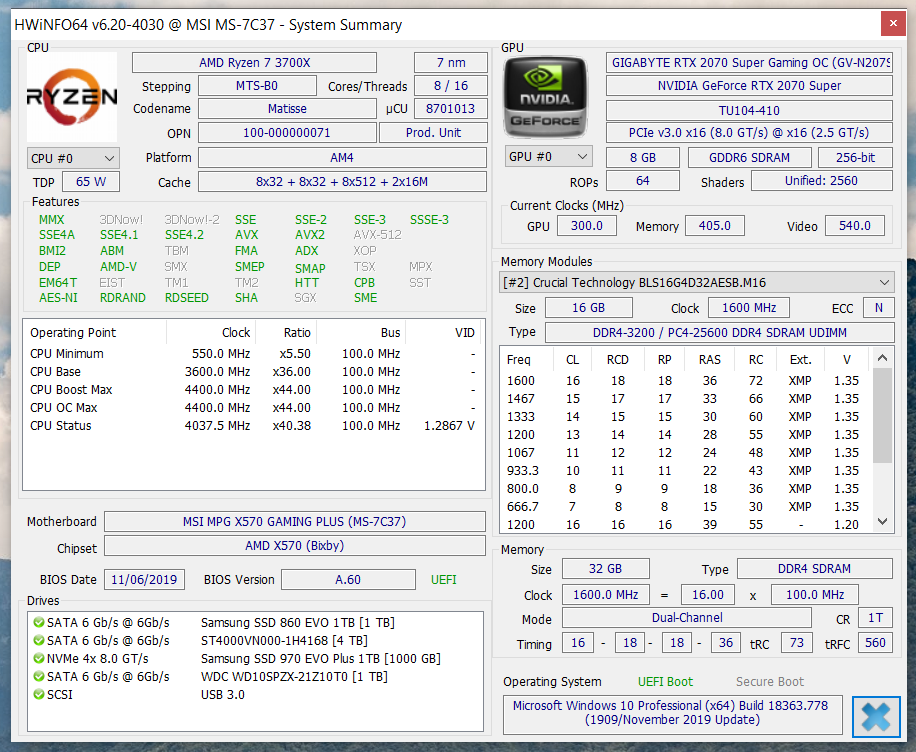

Ryzen 7 3700X nur 4,2 Ghz statt 4,4 Ghz
- Ersteller EmmaL
- Apr. 2020
- 794

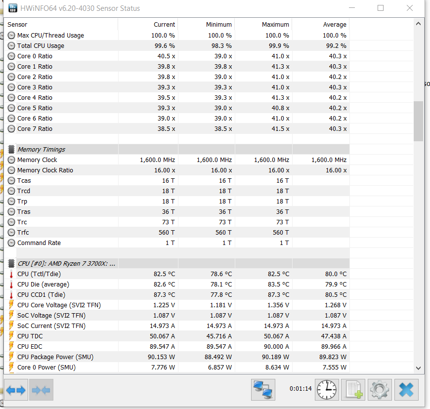

Wenn ich Prime 95 laufen lasse.... (siehe Screenshots)

Temps. sind zu hoch, Lüfterkurve erhöhen und erneut testen am besten unter die ominösen 80° kommen, außerdem beziehen sich die 4.4Ghz auf den Singlecoreboost nich AllCore. AllCore müstest du bei 3.9 landen wenn du den PBO deaktiviert hast.

Es ist wie bei Intel. 4,4GHz ist der maximale Takt auf eine Kern:EmmaL schrieb:4,4 Ghz wie es angegeben
AMD Ryzen™ 7 3700X Spezifikationen | AMD
Max. Boost-Taktung für AMD Ryzen Prozessoren ist die höchste Taktrate, die von einem einzelnen Prozessorkern erreicht werden kann, der eine stoßweise Single-threaded-Auslastung verarbeitet. Max. Boost variiert aufgrund diverser Faktoren, u. a.: Wärmeleitpaste, Systemkühlung, Motherboard-Konzept und BIOS, neuester AMD Chipset-Treiber und neueste Betriebssystem-Updates. Mehr erfahren
Prime belastet alle Kerne/Threads zu 100%, wodurch ein Scheduling nicht möglich ist. Damit liegt der maximale Takt an, der auf allen Kernen möglich ist - CPU-LIMIT!EmmaL schrieb:Wenn ich Prime 95 laufen lasse....
Ein Test:
In Prime nur auf EINEM Worker starten, dann müsste durch den Scheduler eine gleichmäßige Auslastung über alle Kerne erfolgen. Dies ist die Gesamt-Auslastung: 100 / Anzahl der Kerne bzw. Threads.
Während eines Spiels werden nie alle Kerne zu 100% belastet, der Scheduler verteilt die Last auf die Kerne, damit kann jeder Kern den maximalen Takt erreichen. Dies spiegelt sich in der Temperatur wieder.EmmaL schrieb:Bei MSI Afterburner sehe ich das immer in Spielen.
Temperatur
Die Temperatursensoren des Ryzen geben immer den Peak-Wert einer der vielen Sensoren zurück und keinen Durchschnitt. Wird gespielt und es werden nicht alle Kerne voll ausgelastet, dann boosten einige Kerne höher, die dann natürlich auch heißer werden. Bei Prime sind alle Peak-Werte logischerweise niedriger, auch wenn der Durchschnitt höher liegt.
P.S.
Anders lässt sich die TMP auch nicht einhalten.
X570-GAMING-PLUS BIOS
Aktuell ist BIOS 7C37vA6 (2019-11-08) installiert. Es gibt 7C37vA7 (2020-01-13) und es kommt 7C37vA83 (2020-04-28) (Beta version)

Das A u. O ist eine recht potente Kühlung für die CPU und das Mainboard sollte am besten das Aktuellste BIOS vom Hersteller haben. (AGESA)
