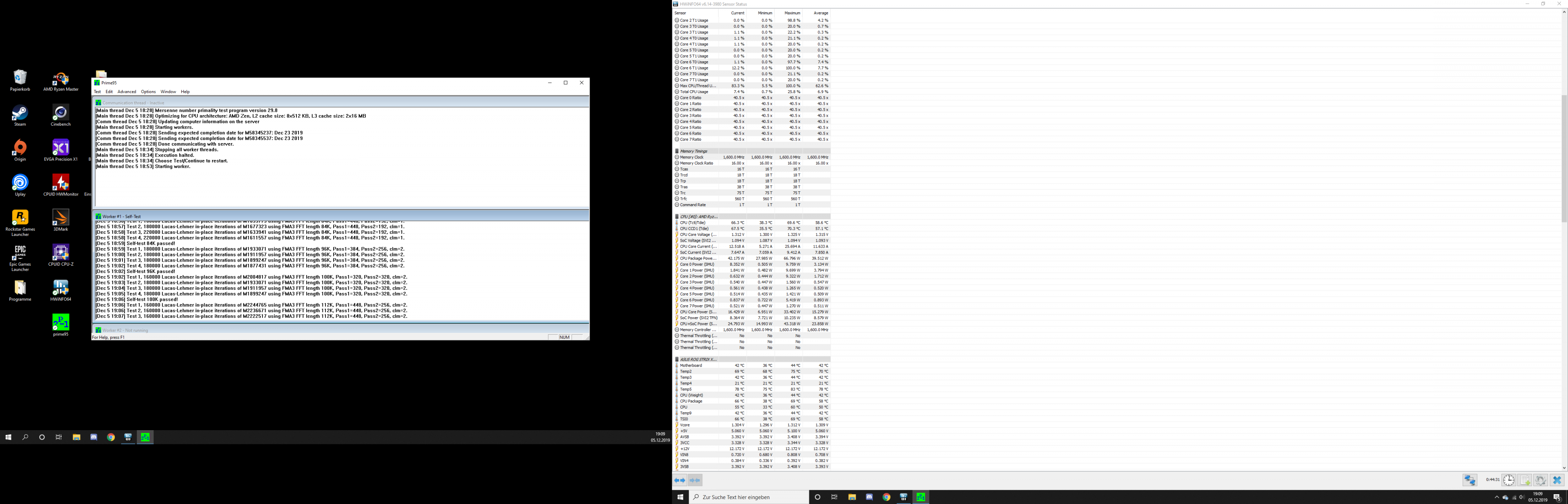

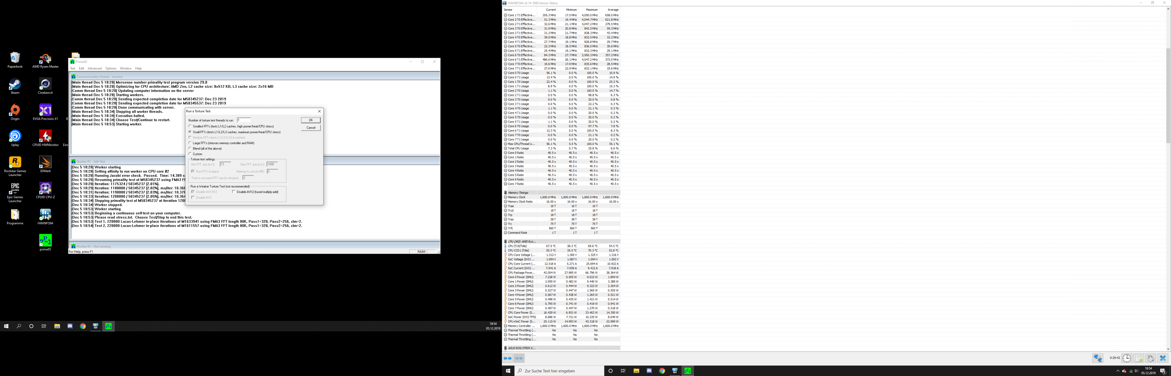

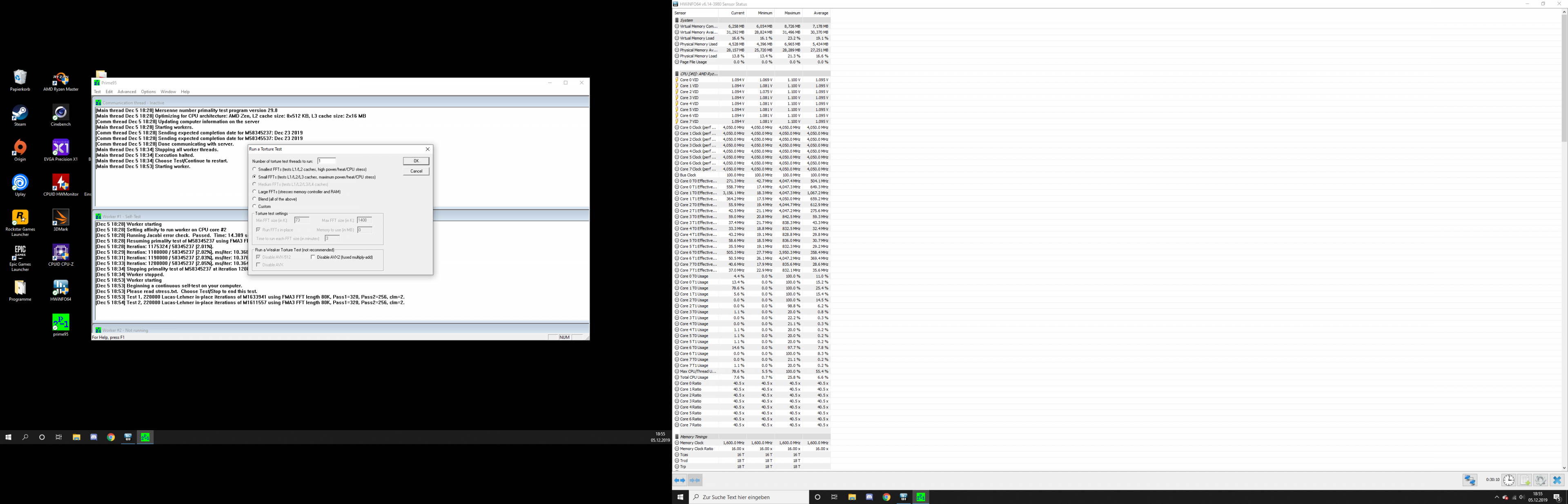

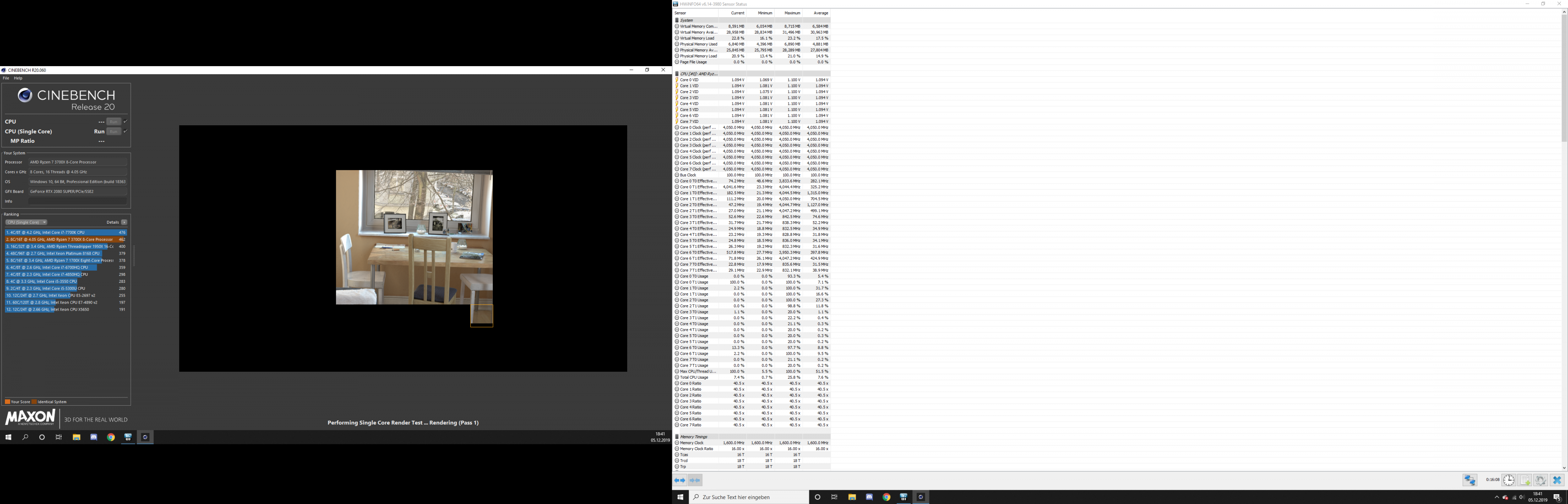

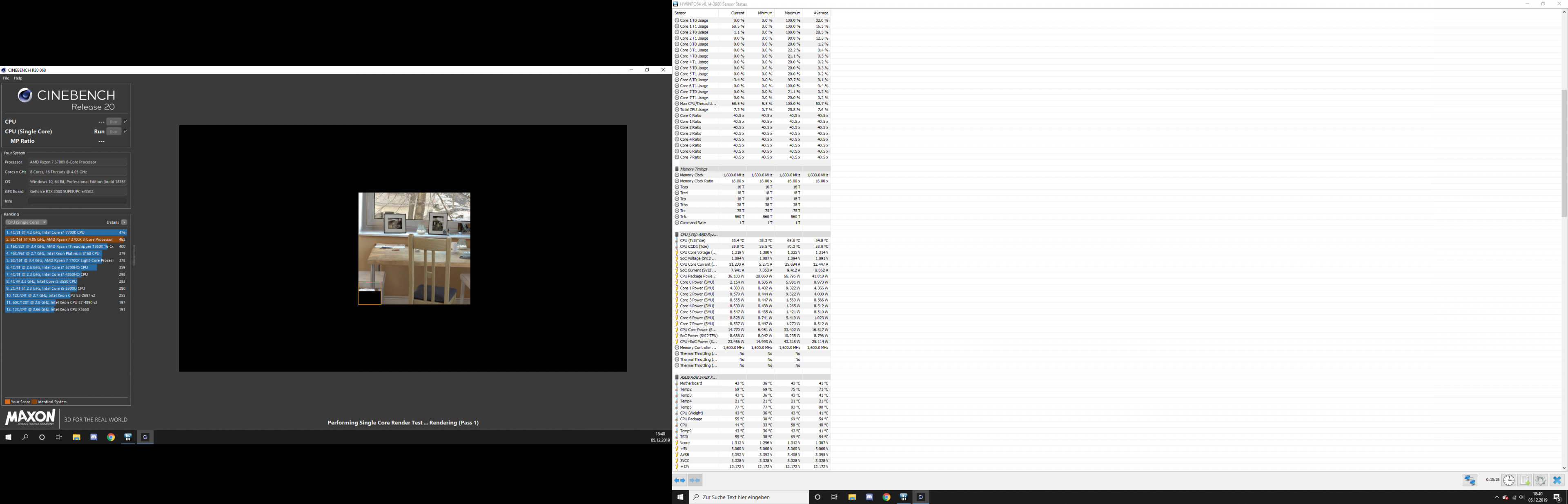

Also ich hab jetzt nochmal prime und Cinebench SC durchlaufen lassen und beide auch nur einen Thread zugewiesen (prime lief 20 min, SC-Punktzahl lag bei 468).
Habe ein paar Screenshots dazu gemacht.
Core Voltage ging bei bei beiden nie über 1,1V hinaus, die Kerne 0 und 1 waren dabei die, die immer geboostet haben (immer abwechselnd Thread 0-3).
Takt ging dabei nie über 4050 Mhz, sieht man auch in den Screenshots.
Habs jetzt mal mit HWInfo ausgelesen, aber Ryzen Master hat heute Vormittag auch immer nur 4050 ausgelesen...

@PAX-12:
Laut Deiner Screenshots boostet Deine CPU überhaupt nicht, die Ratio aller Cores ist fest gepinnt auf 40,5 x.

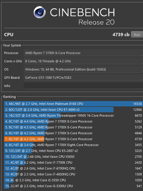

Mein 3700x übertaktet und die Punkte! Zurzeit fahre ich aber mit 4200 Mhz allcore unter Wasser bei 1,35 V-Core!
