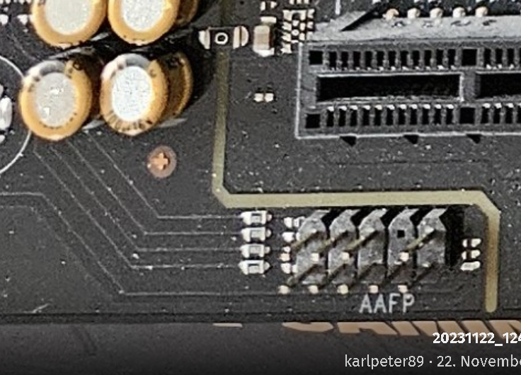

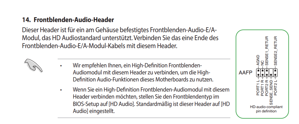

Wo kommt beim neuen Board der Audio Stecker rein ? Beim alten stand dort was mit HD Audio

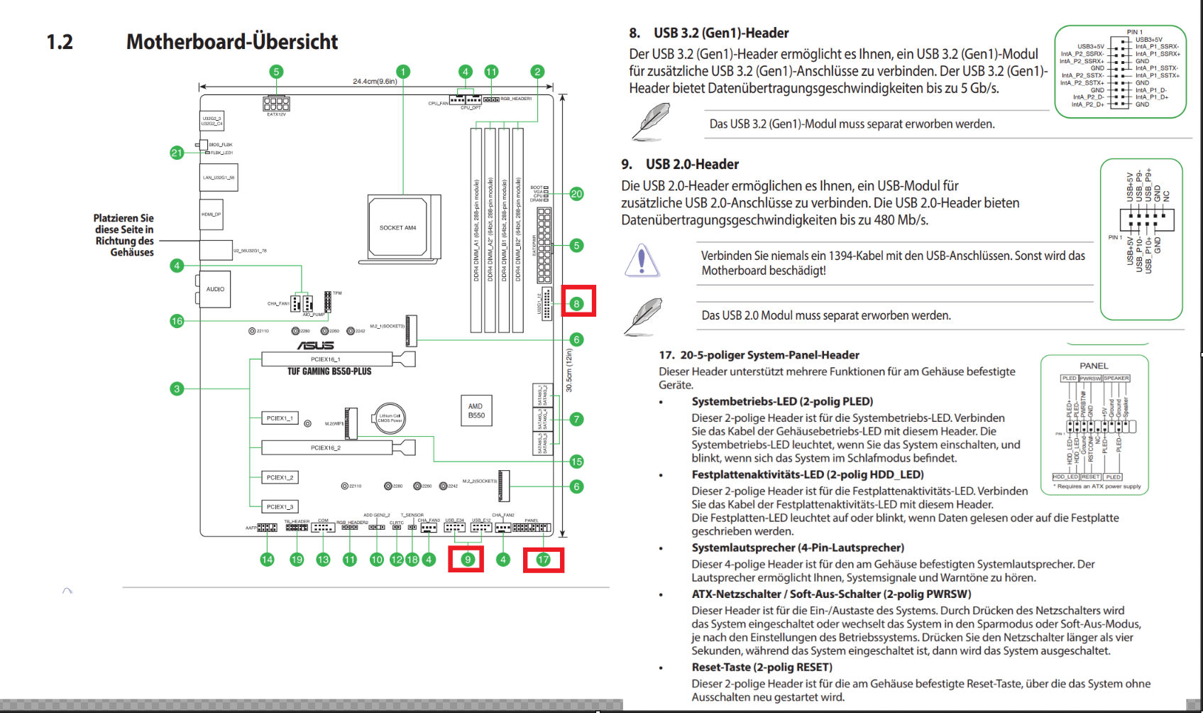

Die zweite wäre wo dieser F panel Stecker rein kommt
Habe natürlich die Anleitung gelesen aber mit erschließt sich das trotzdem nicht
Na ja meinst du den USB Anschluss oder die einzelnen Kabel für die Taster wie z.B. Start und Reset u.s.w.
Das ist die Nr. 17, da sind alle Anschlüsse genau angegeben.

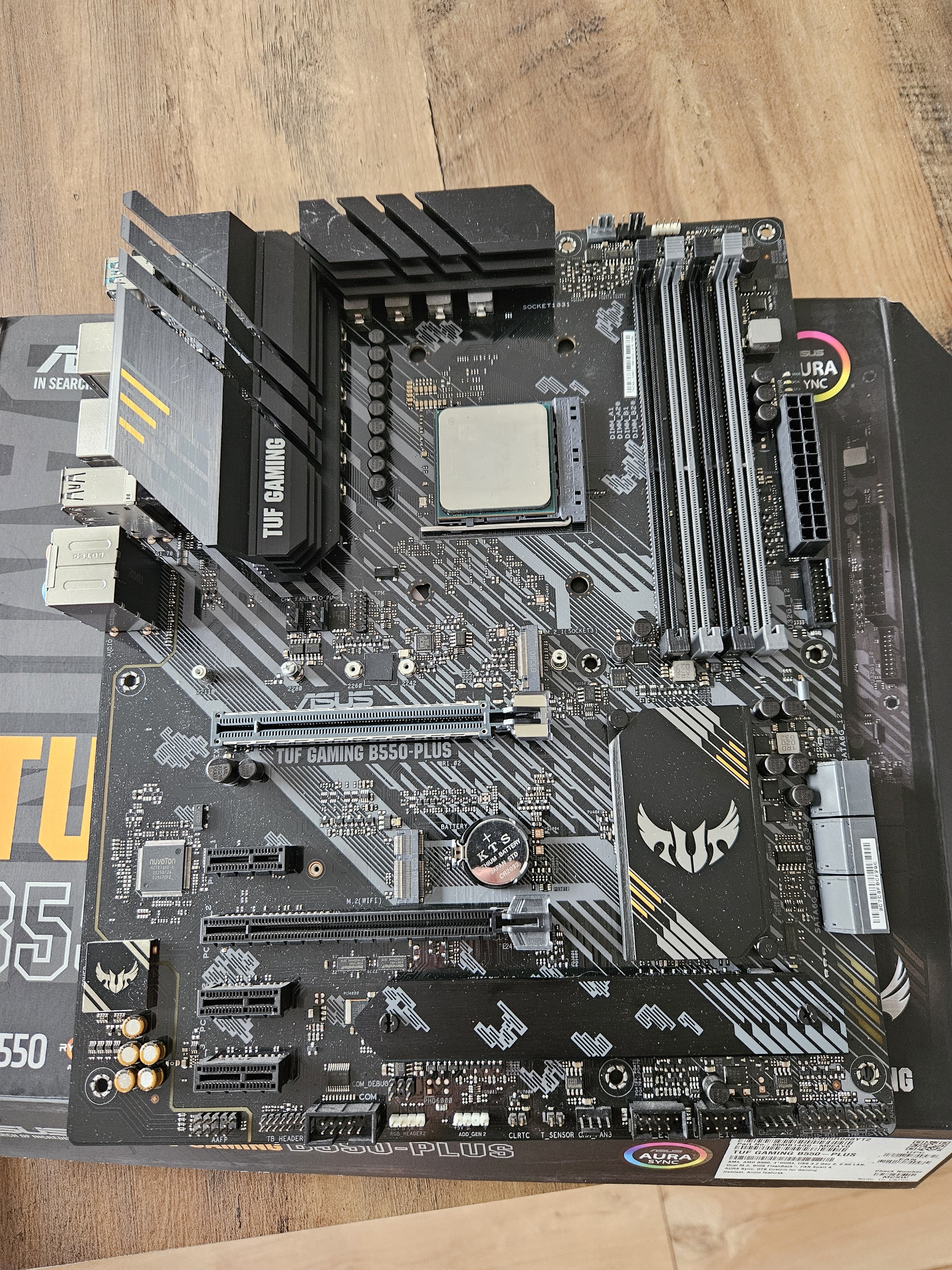

Hallo
Zusammen ich bin jetzt endlich dazu gekommen den PC zusammenzubauen
Ich habe jetzt das Problem ich bekomme den cooler master ml240 nicht fest da mir diese backplatte unterm Mainboard fehlt
Ist das normal beim Mainboard dabei? Oder kann man das einzeln kaufen ?
Ich verzweifel hier gerade
Die alte passt nicht
Aber die ist vermutlich ja nur für den intel sockel

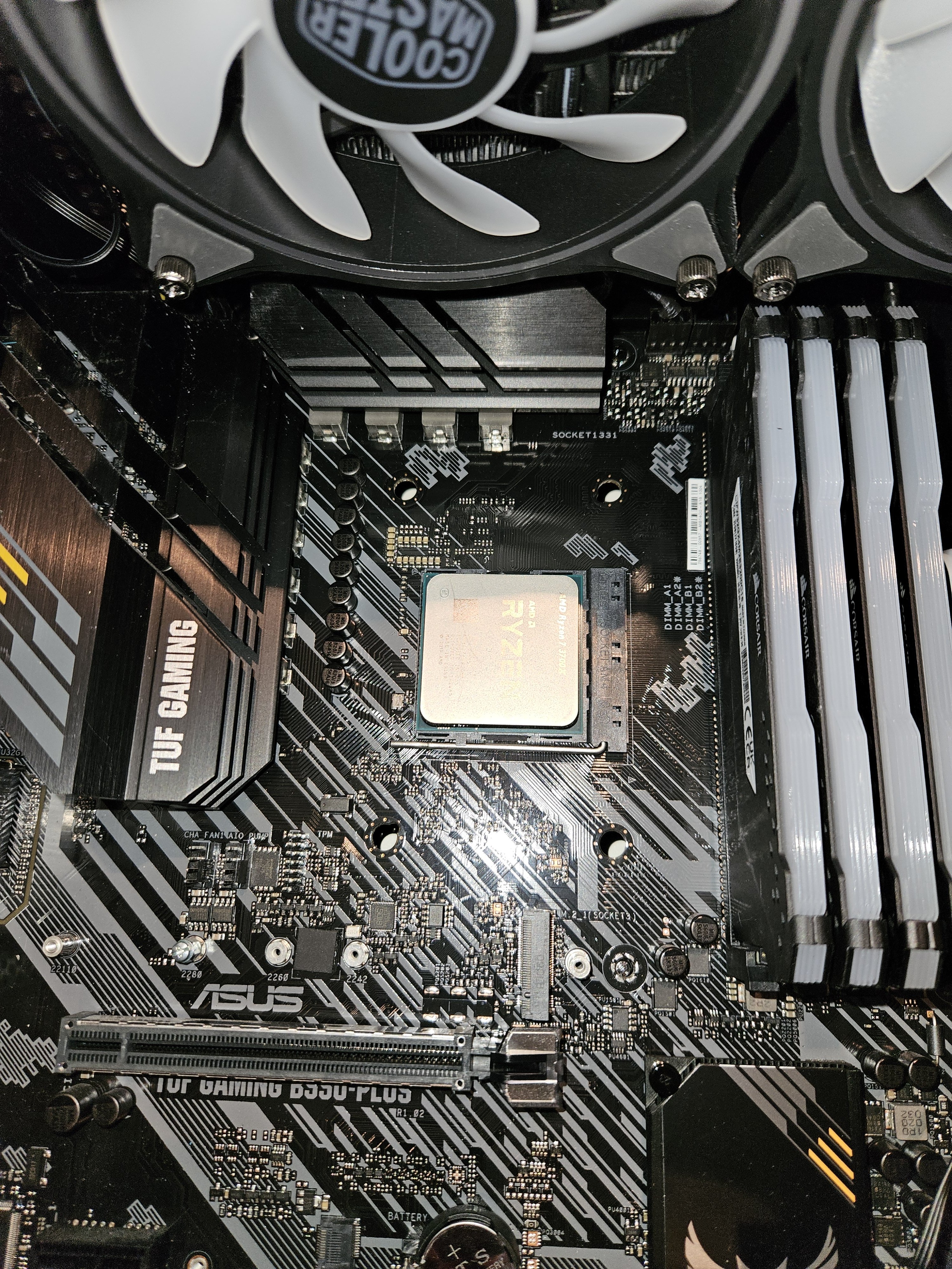

Hier mal ein Bild

Die AiO sollte kompatibel sein mit dem AM4 Sockel. Hast du das Zubehör der AiO noch?
Wimre kommen AM4 Mainboards mit einer Backplate aus Metall, die ist mit zwei Plastiknubsis und vier Schrauben angeschraubt. Diese wird oft von den Kühlerherstellern genutzt, wenn die keine eigene Backplate mitliefern.
Wenn das Teil nicht dabei war, solltest du den VK nochmal kontaktieren.
Edit: so sieht das Teil beim mATX MB aus: https://www.igorslab.de/wp-content/uploads/2020/06/Back-Side-scaled.jpg
Edit2: ich weiß jetzt nicht, welchen ML240 du hast, aber dieser hier wird bei AM4 an den Plastiknubsis befestigt: https://coolermaster.egnyte.com/dl/FLquKQuVvk
Plastiknubsis, die zwei Teile ober- und unterhalb vom CPU Sockel: https://dlcdnimgs.asus.com/websites...w8ug0apoa/img/component/component_product.png
Du brauchst auf jeden Fall die Plastiknubsis und die originale Backplate.
