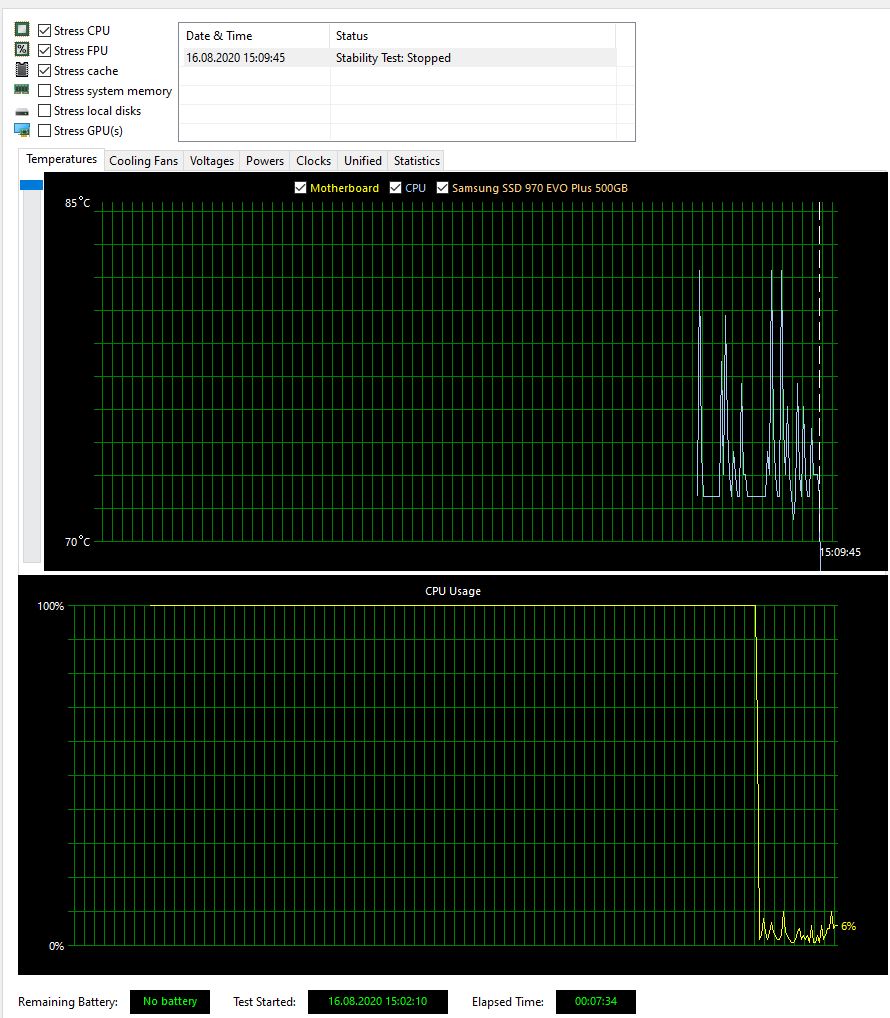

hier meine aida64 ergebnisse nach 7 Minuten... ganz kurze Spitzen 2x auf maximal 82°C
ansonsten im Schnitt 72-73°C
Raum Temperatur 25,5°C
Am Anfang lag der Durchschnitt leicht höher bis sich die Lüfterdrehzahlen nach Lüfterkurve angepasst hatten.
(Lüfter geben bei mir Gas ab >70°C CPU Temp)

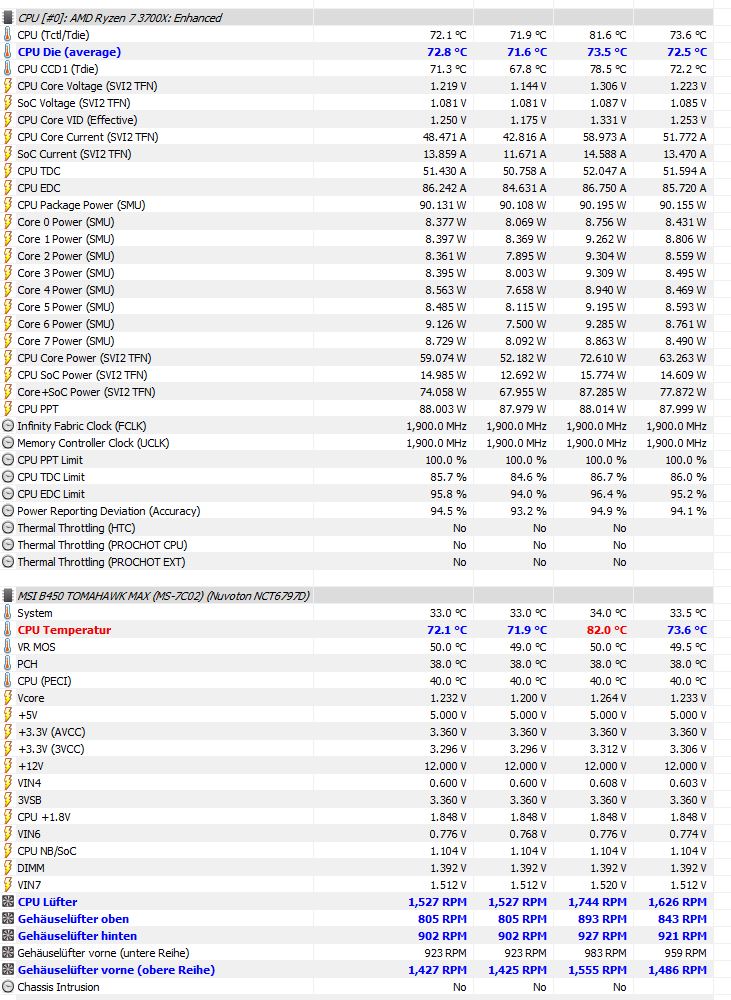

Thorque schrieb:
hier meine aida64 ergebnisse nach 7 Minuten... ganz kurze Spitzen auf maximal 82°C
(Lüfter geben gas ab >70°C CPU Temp)
Krass. Welches Gehäuse ? Da frag ich mich echt wozu kauf ich mir ne AIO für 160 Euro ? Bei den Tamps wird meiern sogar 75 Grad bei Prime warm. Ist wirklich enttäuschend. Dann nehme ich meine Aussage natürlich zurück. Aber ich habe zumindest noch PBO an. Das zieht natürlich Spannung.
Habe es mal bei mir jetzt 10min laufen lassen, die spitzen sind von 74- 89'C.
