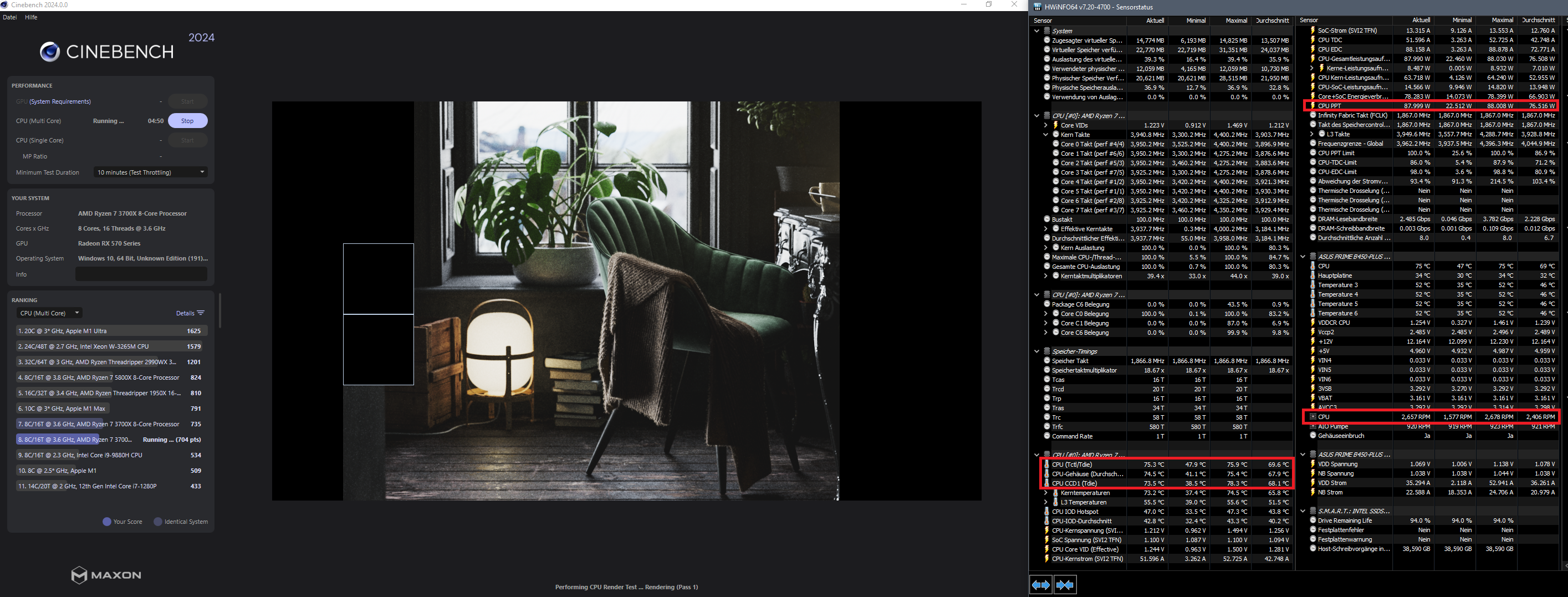

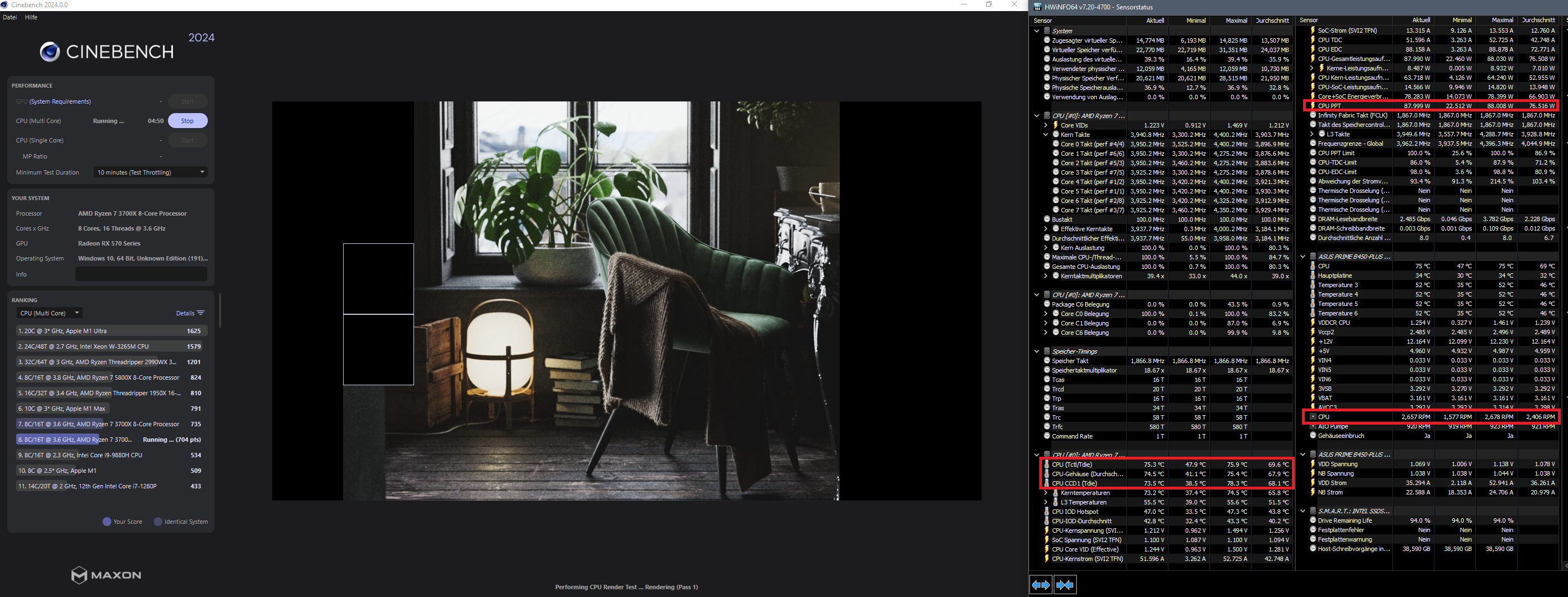

Um deine Bedenken bzgl. "Ryzen 7 3700X + Wraith Prism" auszuräumen einfach mal ein Screenshot, eben aufm Arbeitsrechner gemacht. Es spielt keine Rolle, welche Anwendung läuft, mehr als 88W muss der Kühler ja nicht bewerkstelligen (außer man hebelt per PBO die Grenzen aus).
Reaktionen: Tanzmusikus

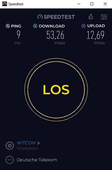

Das ist falsch, ich habe mich in meinem(diesem Thread zum Umstieg von 2700 auf 3700X schon am 31. März mit der Meldung, dass ich den Umbau nun vollzogen hätte, gemeldet. Tatsächlich habe ich zu dem USB Problem ja schon mal vor einiger Zeit einen Thread gestartet.
Aber es gibt noch eine neue Idee die ich verwirklicht habe.
Aus einem alten billigen TP Link Router aus meiner Bastelkiste habe ich mit DD-WRT 3rd party Firmware
( https://forum.dd-wrt.com/wiki/index.php/Main_Page ) einen Router erstellt der auch den Client Mode versteht wenn man das richtig einstellt. so dass ich jetzt statt des USB W-LAN den Router im Client Mode an der Ethernet Buchse habe. W-LAN zum TP-Link Router und dann kurzes (oder langes) Kabel zum Rechner. Fuktioniert wirklich krass gut gegenüber dem USB W-LAN Stick mit deine ständigen Abbrüchen.
Nur der Sttromverbrauch des Routers liegt etwas über dem USB Stick
Du testest da zwar dein Internet und dein WLAN nur ein bisschen, aber gut, wenns für dich funktioniert. Meine präferierte Lösung steht ja schon weiter oben.
