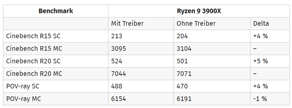

R00tMaster schrieb:
Fazit: Windows-Balanced kostet keine Leistung gegenüber Ryzen-Balanced.
Das kann auch an dem von Dir verwendeten Benchmark (Test) liegen. Auf jeden Fall deaktivierst du die "1ms clock selection we've been promoting as a result of CPPC2."
Was das bringt hat CB ja gemessen (--> SingleCore Leistung)
Reaktionen: cm87, oemmes und Tanzmusikus

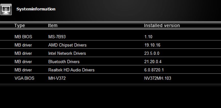

Bei mir läuft ne andere aktuelle Version vom Chipsatz Treiber
Live Update findet da nur
804394
Kann mir nicht vorstellen das MSI mir son alten Schinken von 2016 unterjubeln will ;)
Das kann ich mir durchaus vorstellen. Deswegen steht oben ja auch "downloaden bei AMD.com"
ok hab mal den aktuellen installiert, das MSI Tool ist aber immernoch der Meinung ich hätte .16 drauf. Wo kann ich da noch nachsehn?
Das MSI-Tool solltest Du besser deinstallieren. Steht doch in vielen Anleitungen, dass solche Herstellertools unnötig sind.
Es scheint veraltet zu sein oder Dir veraltete Infos zu geben. Schneller ist man immer manuell:
Wenn Du etwas suchst, dann schau auf der MSI Herstellerwebseite zu Deinem Mainboard oder bei www.AMD.com/de-de.

R00tMaster schrieb:
Es ist eine reine Zockerkiste, und in Games habe ich keinen FPS weniger wenn ich Windows-Balanced nehme statt Ryzen-Balanced. Die 1ms kann man bestimmt messen, aber wirklich Spürbar schneller ist nix, weder Windows noch Games.
Mit Benchmark meinte ich einfach mit was auch immer Du das gemessen hast. CB hatte ja bei allen (präsentierten) Single Core Ergebnissen +~5%.
Warum sollte das in (einigen) Games anders sein. Aber klar... man kann natürlich auch sagen man will lieber 4 Watt im Idle sparen...
Das ist ja jedem selbst überlassen.

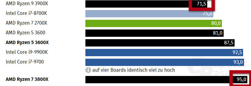

Du solltest dir bei der ganzen Temp Problematik auch über eines im klaren sein, gerade mit einer Aio. Die sind bisher so auf gebaut das sie am besten funktionieren wenn der Hotspot aus der Mitte der CPU kommt. Bei den neuen Ryzen bis zum 3800X kommen sie aber nur aus einem Eck der CPU. Schon mal aus diesem Grund lässt deine AIO gewaltig Federn weil sie für so einen seitlichen Hotspot nicht konstruiert wurde.
Das ganze lässt sich aus diesem Artikel Ryzen 5 3600X & 7 3800X im Test: auf der Startseite recht gut heraus arbeiten.
Auch wenn der 3900X und der 3800X in der Leistungsaufnahme nicht viel schenken, sieht es bei den Temps doch ganz anders aus:
Das kommt daher das der3800X seine TDP nur in einer Ecke produziert und der 3900X über die gesamte Kantenlänge. Der 3900X hat somit den Vorteil seine Abwärme auf die doppelte Fläche zu verteilen und lässt sich somit vieel leichter kühlen, bei der ~gleiche TDP.
Um deine Themps ein wenig zu senken kannst du dir auch einen Offset von - 0,04V-0,05V geben, wenn du mehr machst verlierst du an Leistung. Hilft nicht viel, aber etwas.
Das hat auf den ersten Blick natürlich wenig mit einem 3700X zu tun, soll aber auch nur Aufzeigen wo ein Teil der Temp Problematik zu finden ist.
Um korrekt IDLE Temeraturen aus zu lesen musst du ein Tool nehmen das die Werte selten ausliest, dann taktet er auch runter. musst du googeln, da bin ich jetzt zu faul zum suchen.
