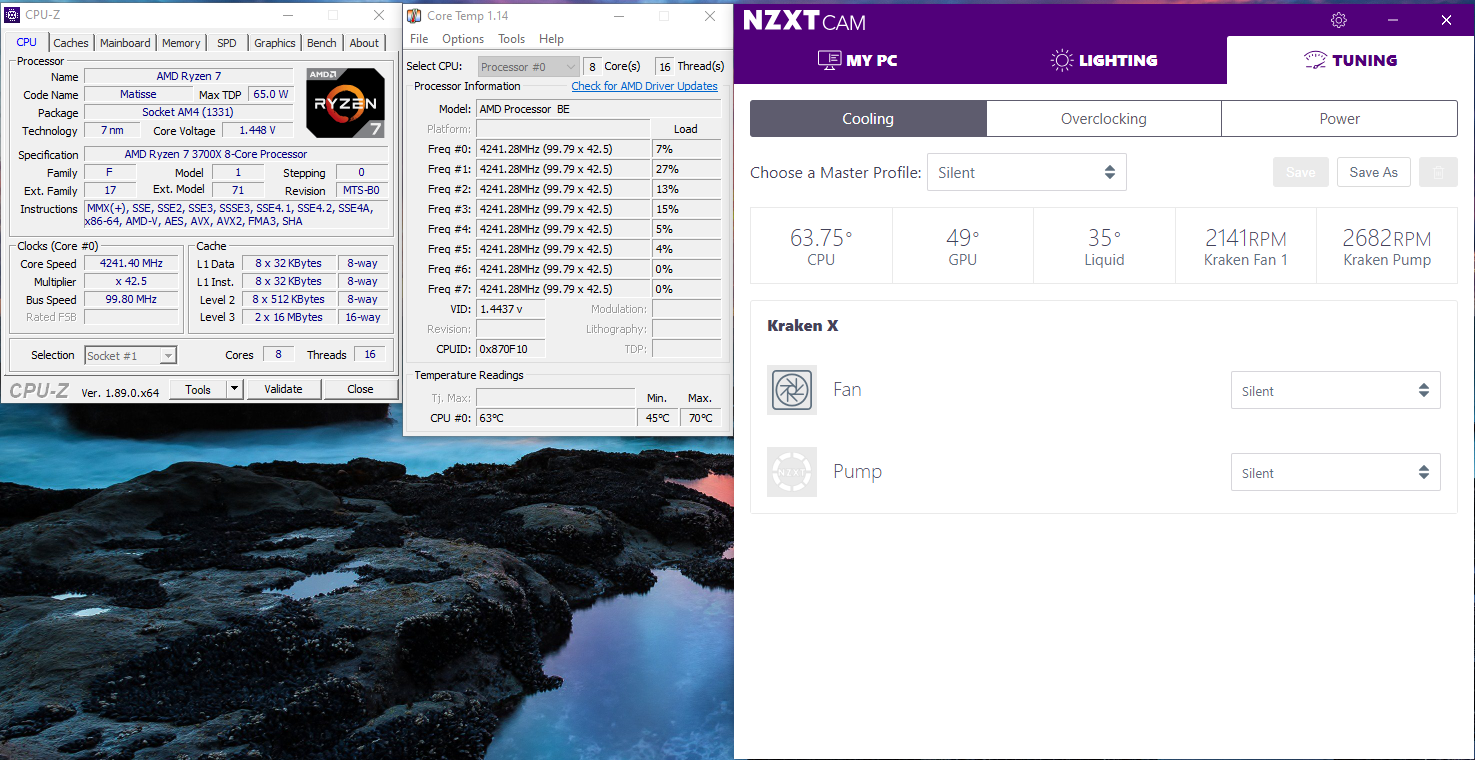

Ich hoffen Man kann es erkennen. :)
Der erste Screenshot ist im Idle und der zweite im Spiel (CSGO).
Alles im grünen Bereich
